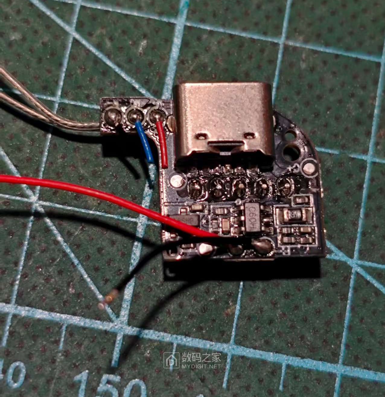

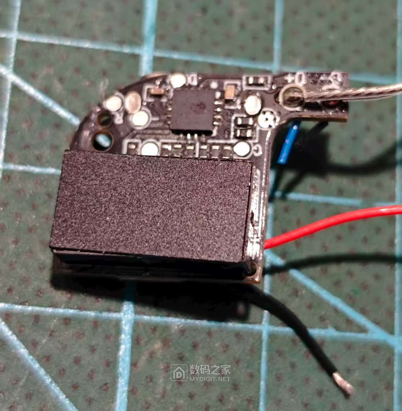

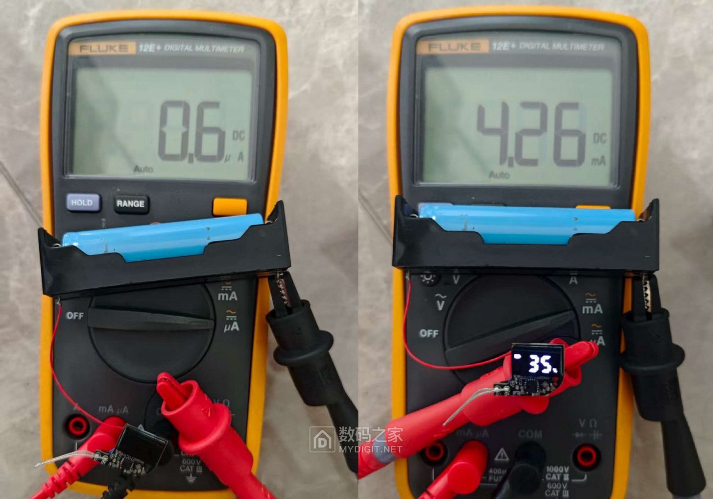

正好最近pdd上买到了几个小模块,有电量显示功能,待机电流大概1uA左右,十分适合改造电量显示
小模块正反面,先把数码管拆掉,否则空间不够

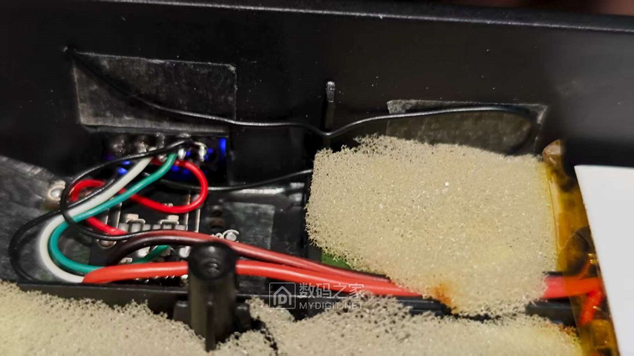

键盘开孔,把数码管嵌进去
因为只用显示功能,不充电,所以拆掉了c口,减小电路板厚度,塞到键盘里

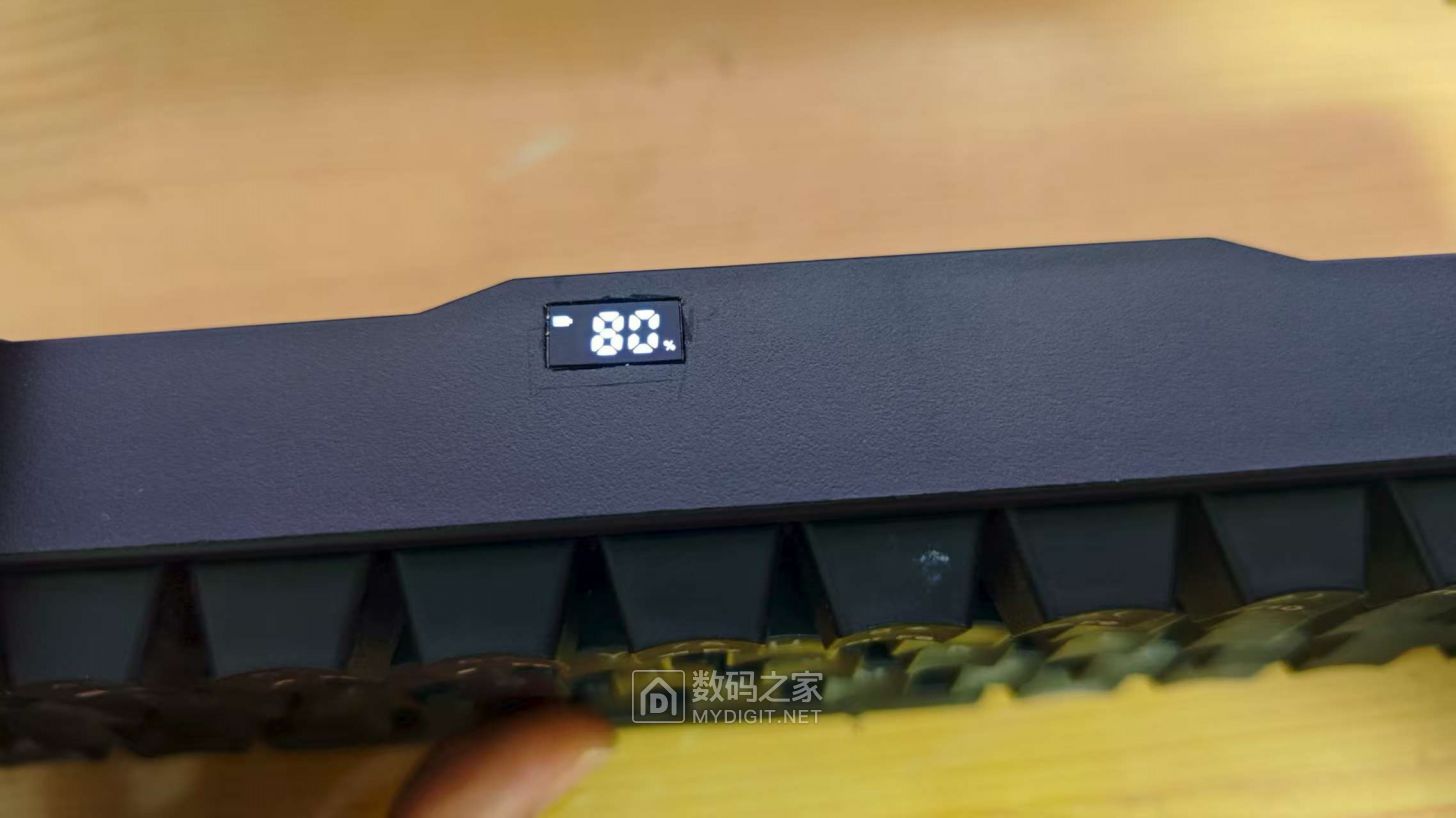

最终成品是这样的
是感应的,触摸数码管附近就能点亮,显示此时电量了
从此再也不担心键盘没电啦
