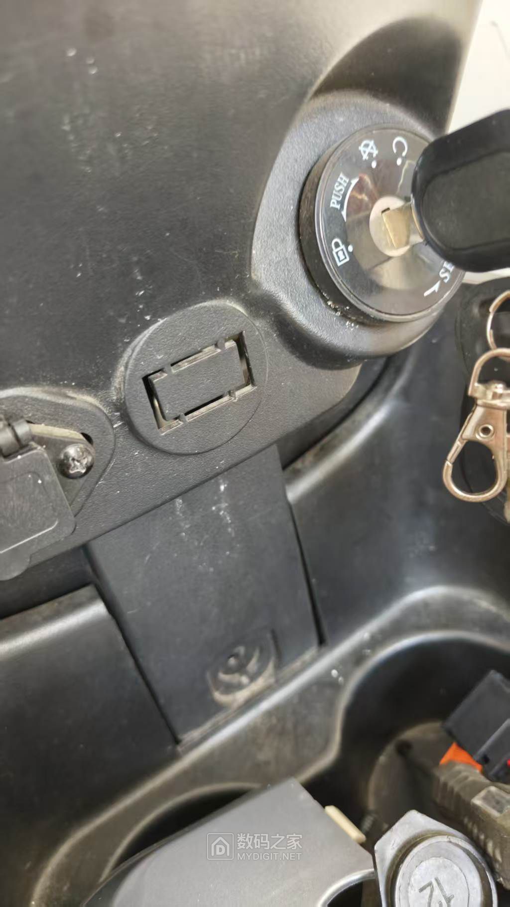

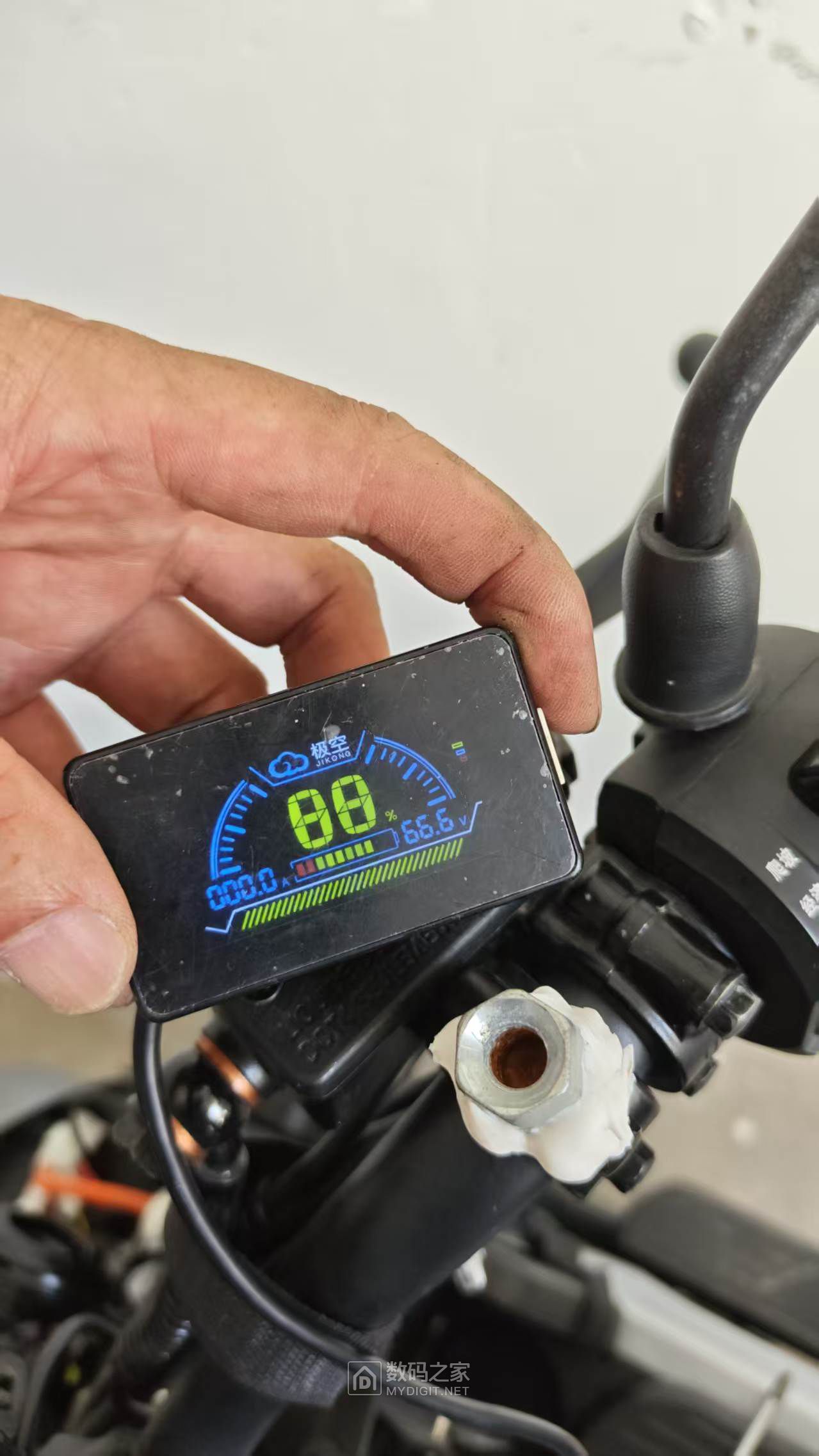

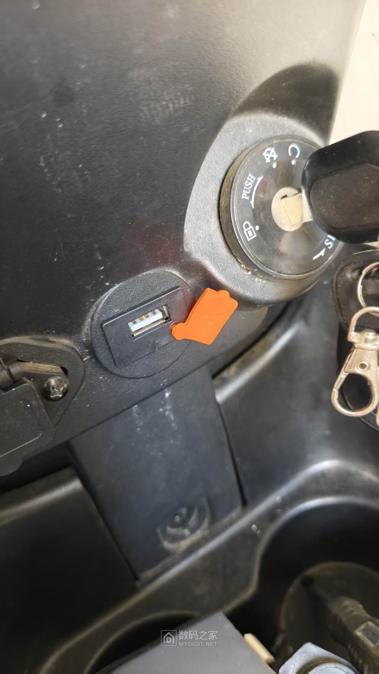

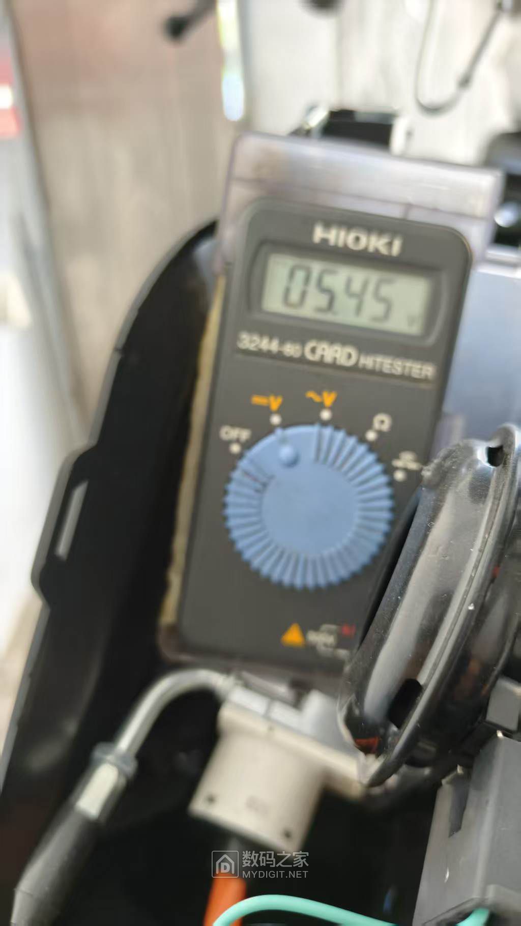

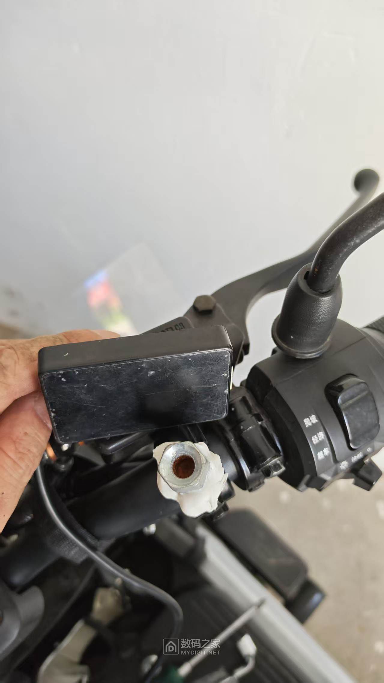

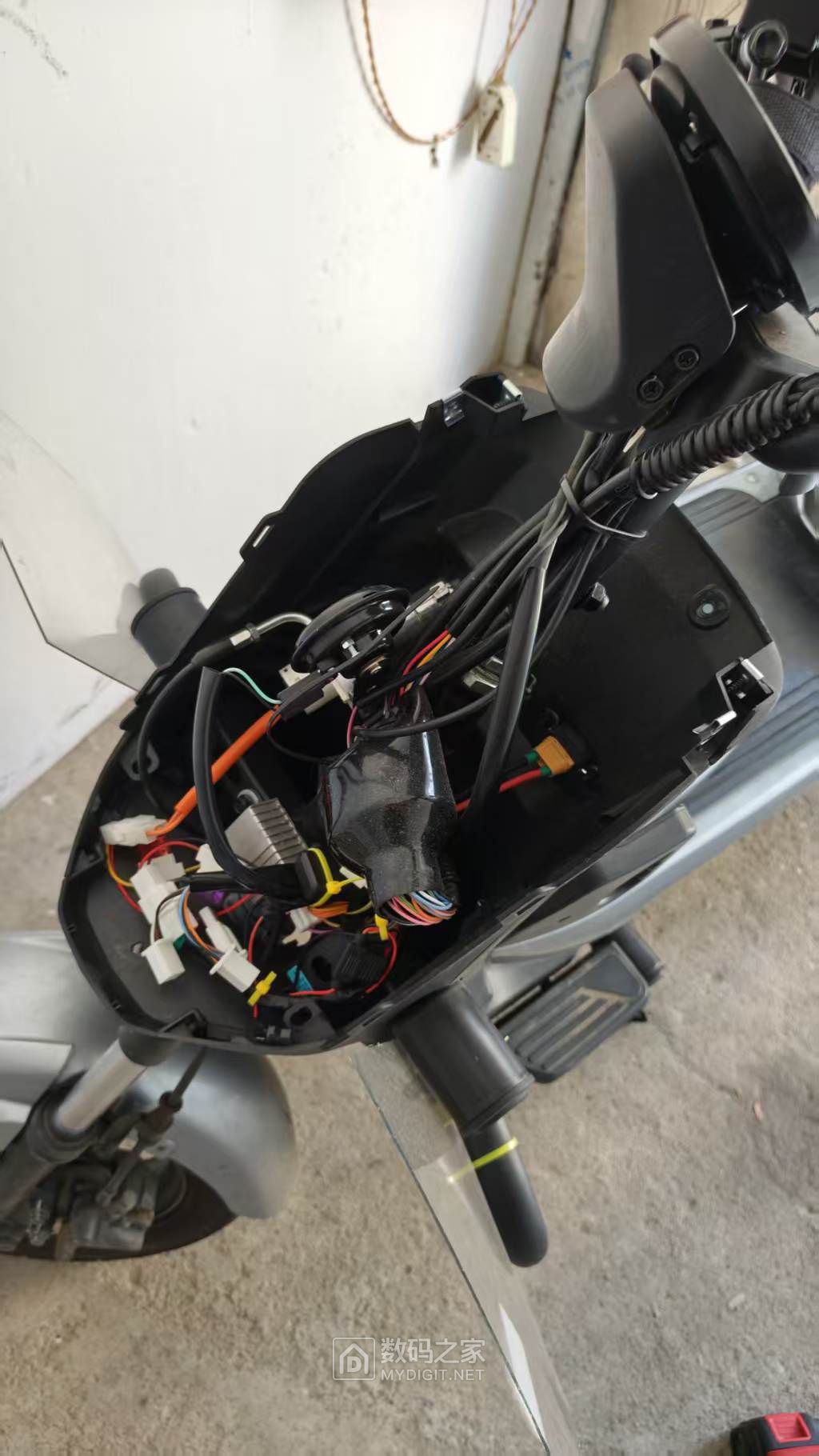

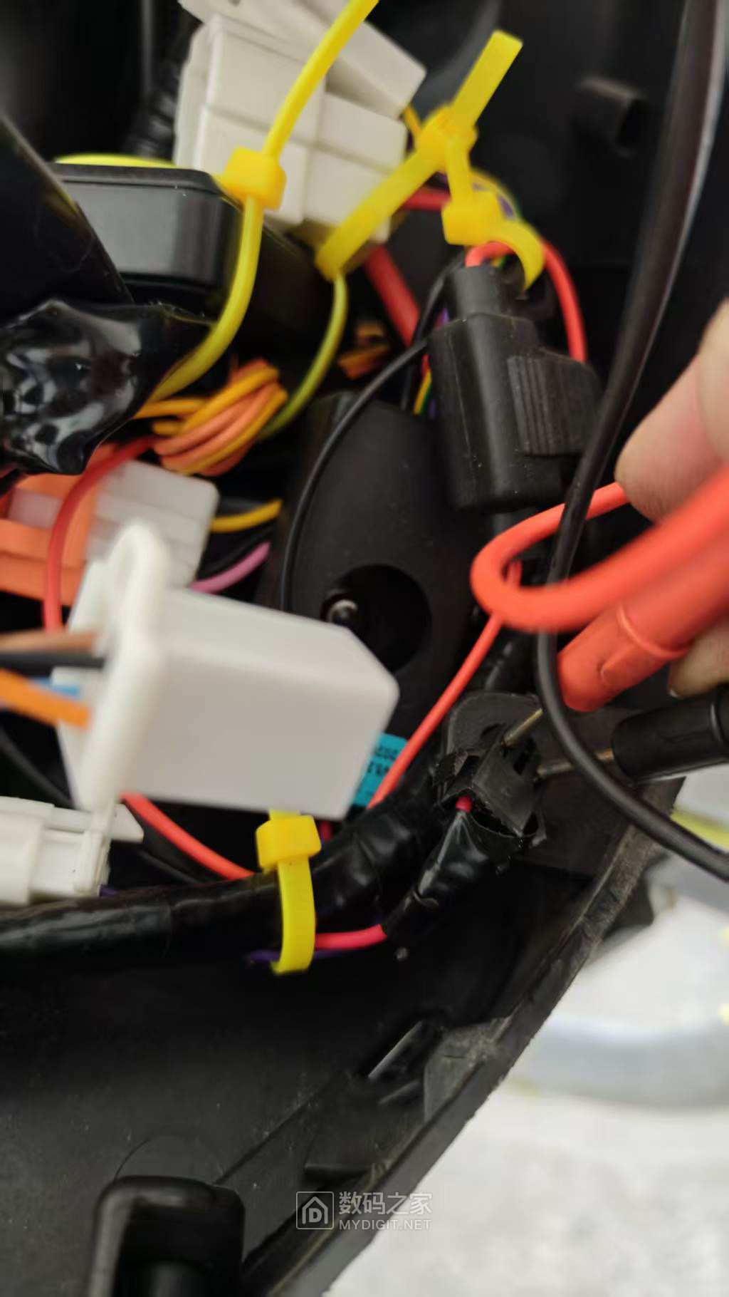

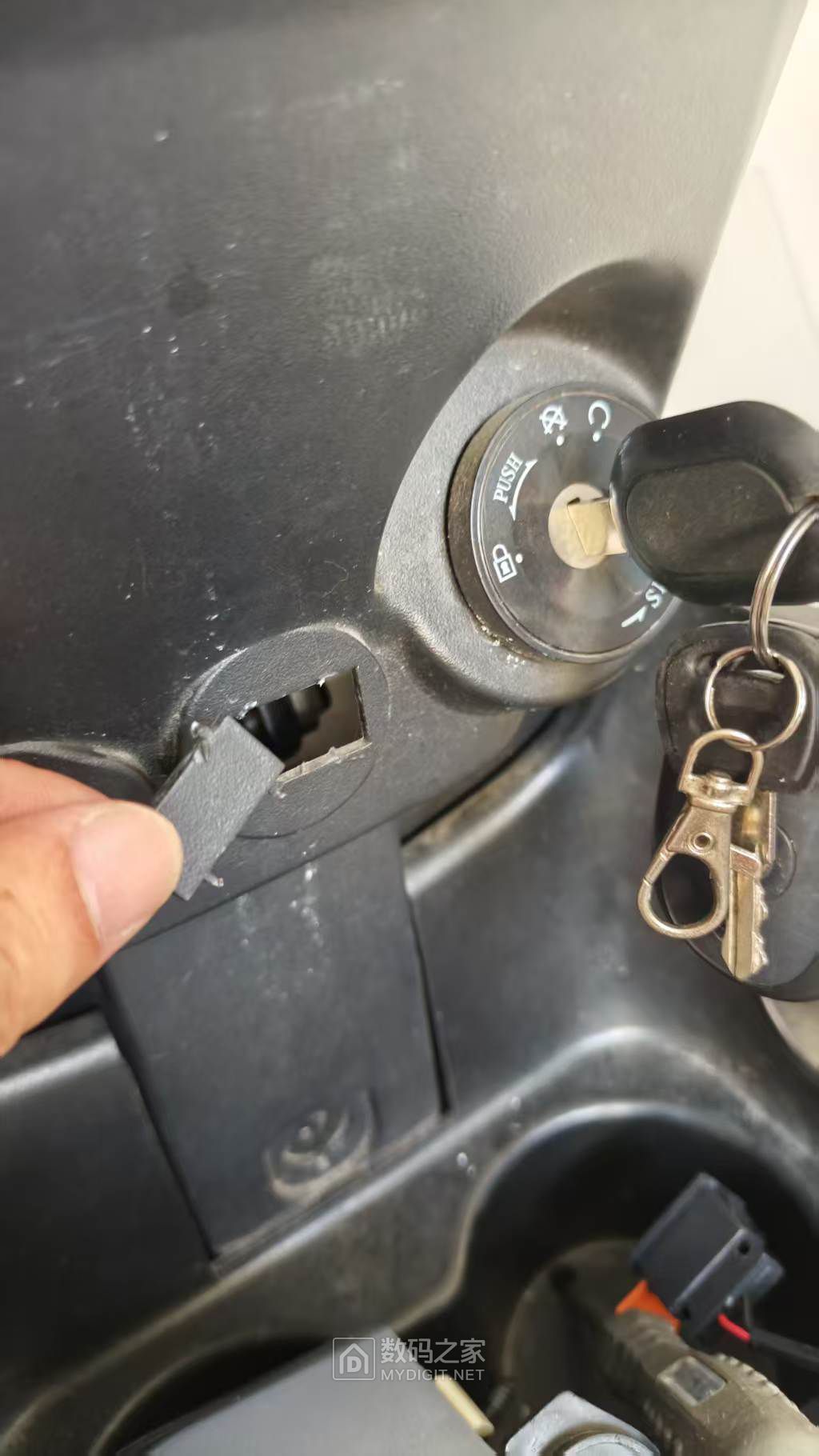

电池用的极空板,多多上买了个极空显示小屏,拆开机头,发现转12V的转换器那里有个5V的接口,车子上面正好有个充电口没有用,花了几块钱买了个,因为只是临时用一下没有选快充4线的口,装完效果还是不错,直接上图。
