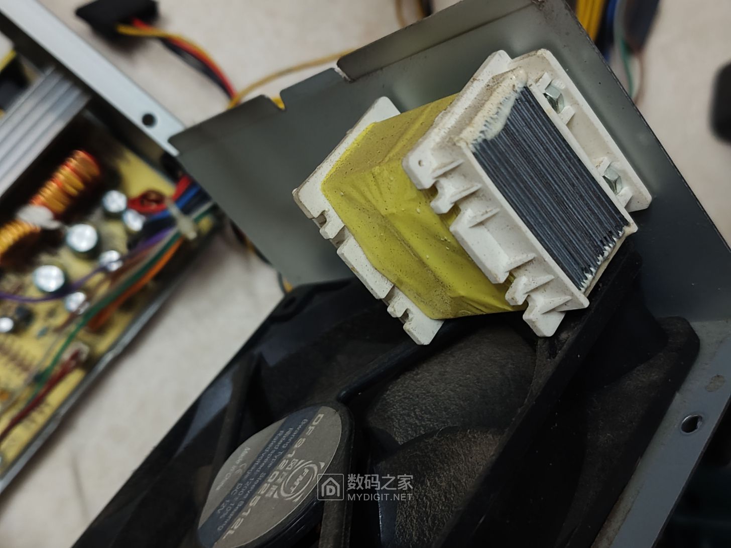

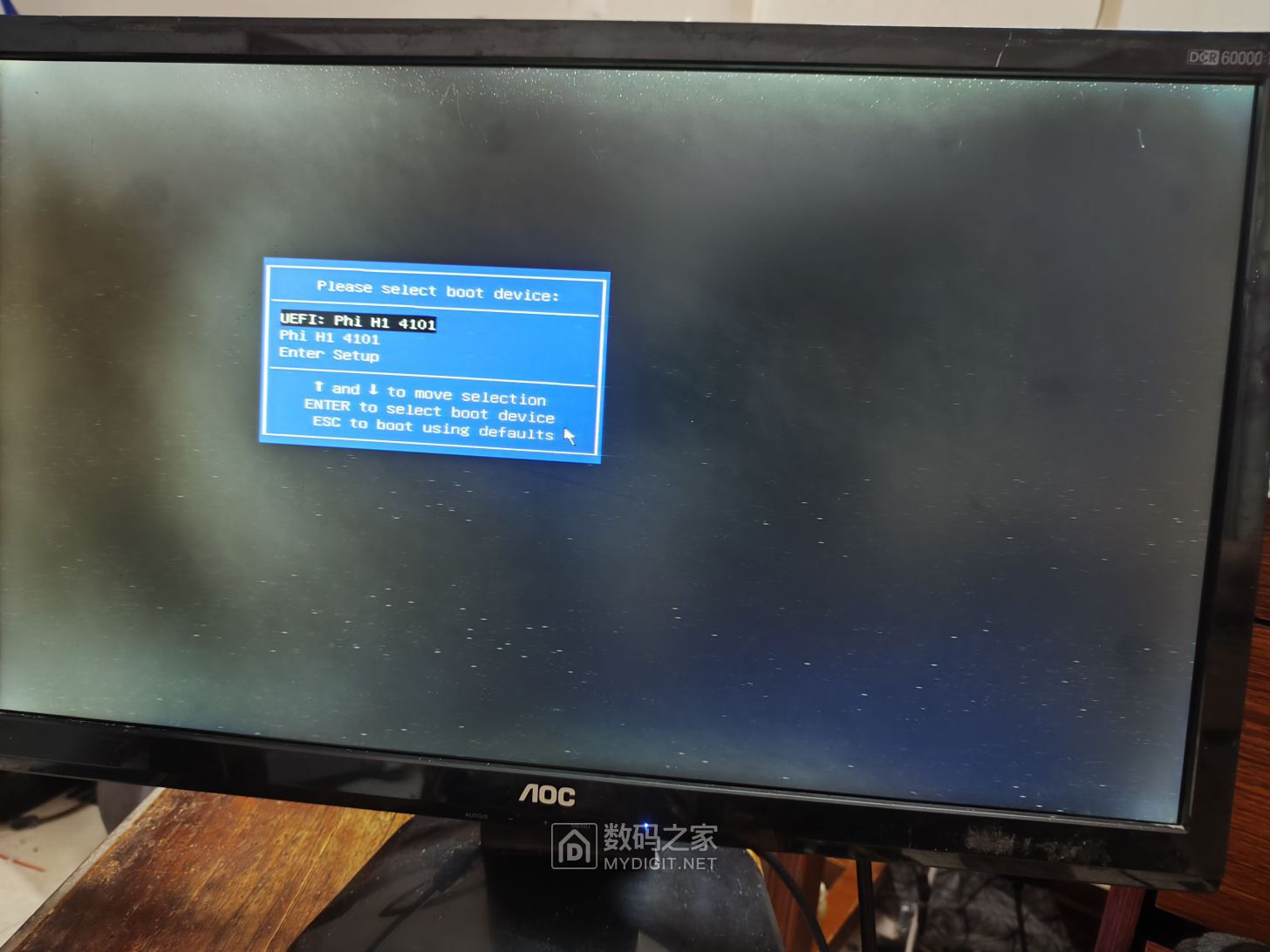

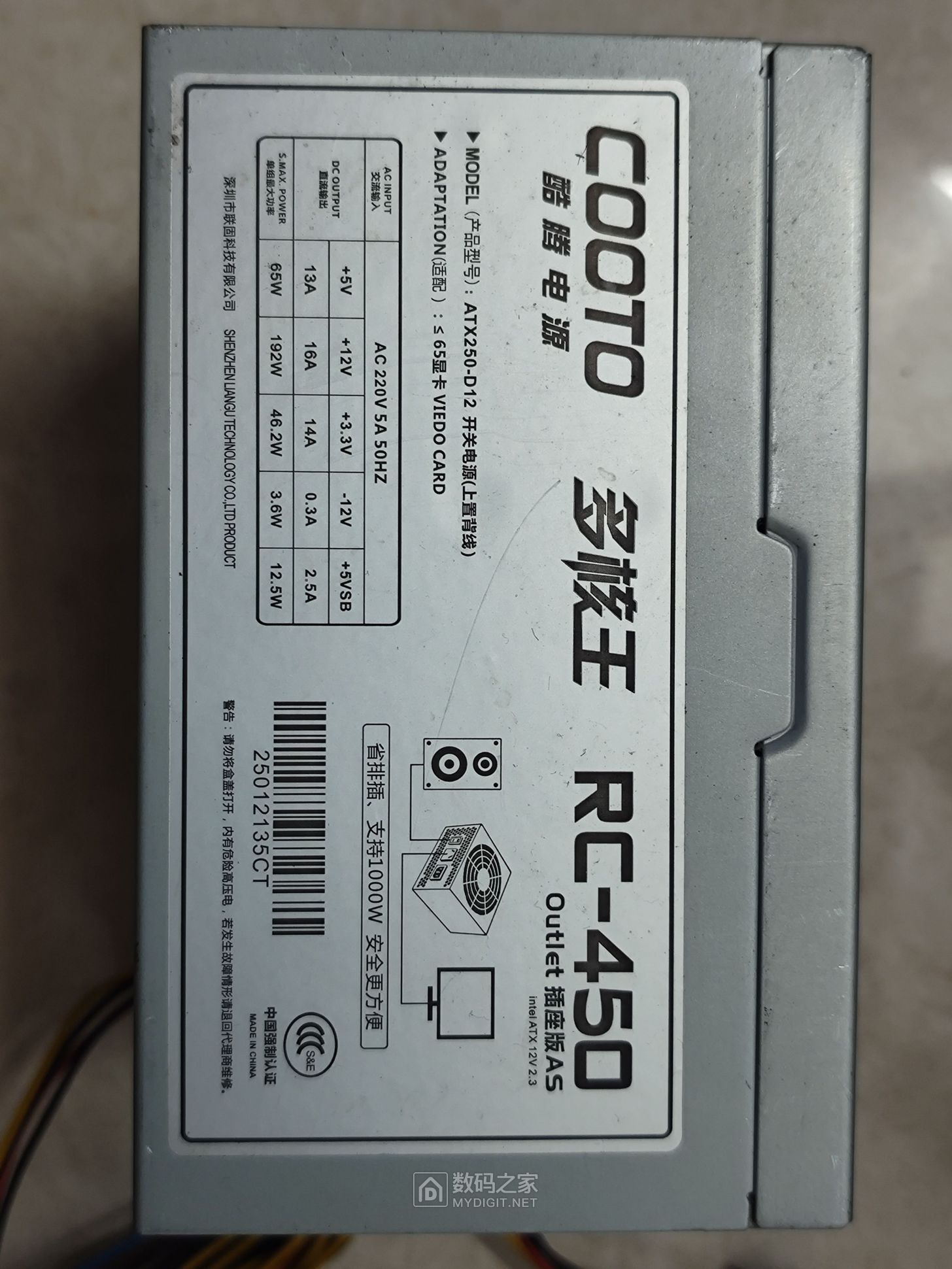

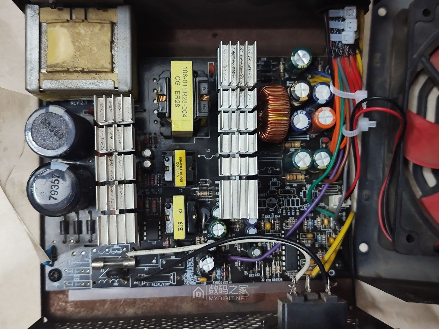

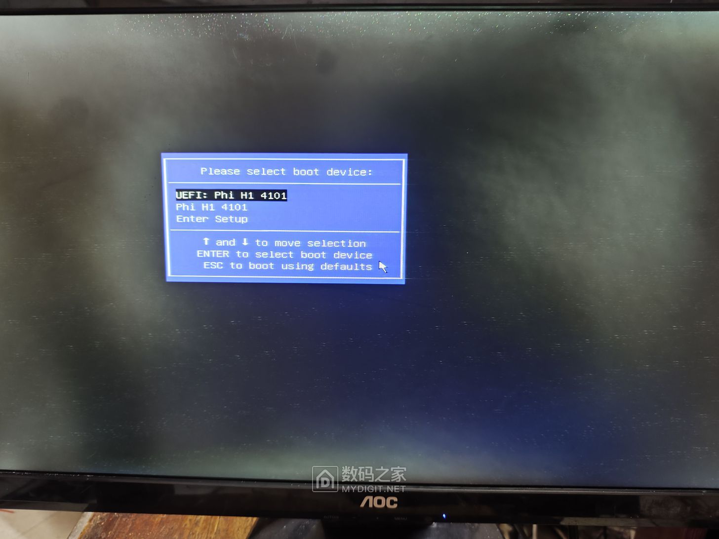

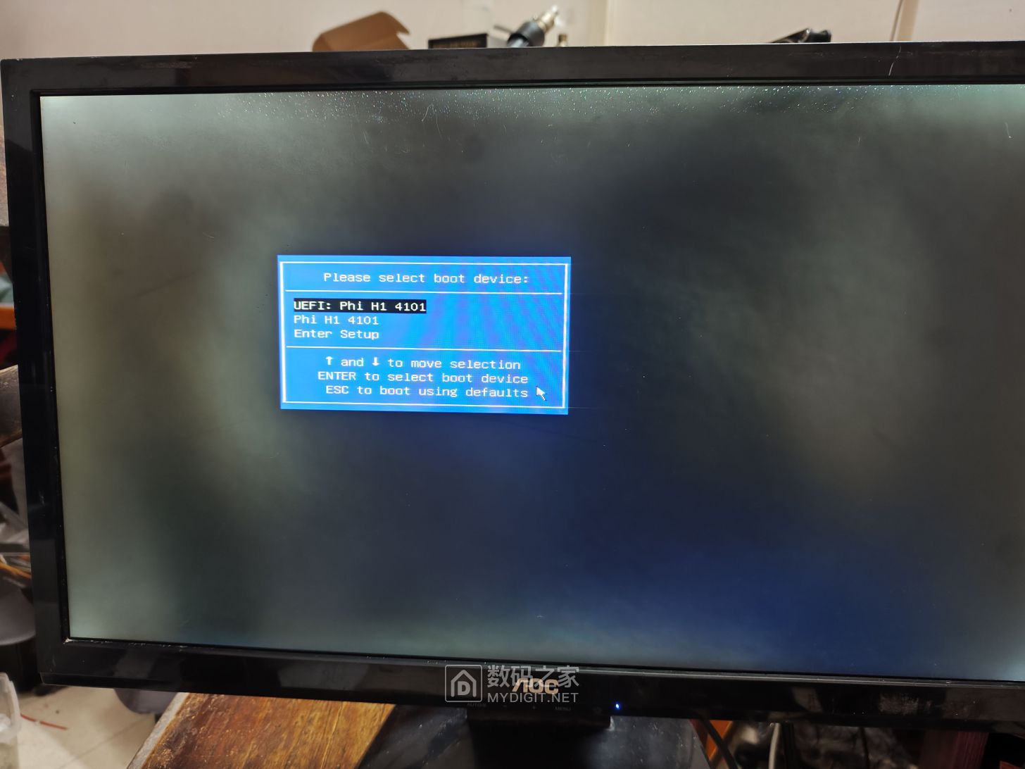

由于闲置了一块FM2主板 网口坏的,就装来了台机子装W7 备用,就随手拿了个电源装 结果发现进PE时候有雪花,这个白色多核王我有3个,试了3个都是一样,PFC是加的 不过整体起来是挺重的,
IMG_20250803_205734.jpg IMG_20250803_205816.jpg IMG_20250803_205826.jpg IMG_20250803_212058.jpg IMG_20250803_210341.jpg

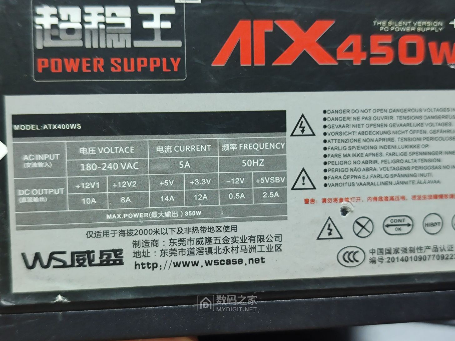

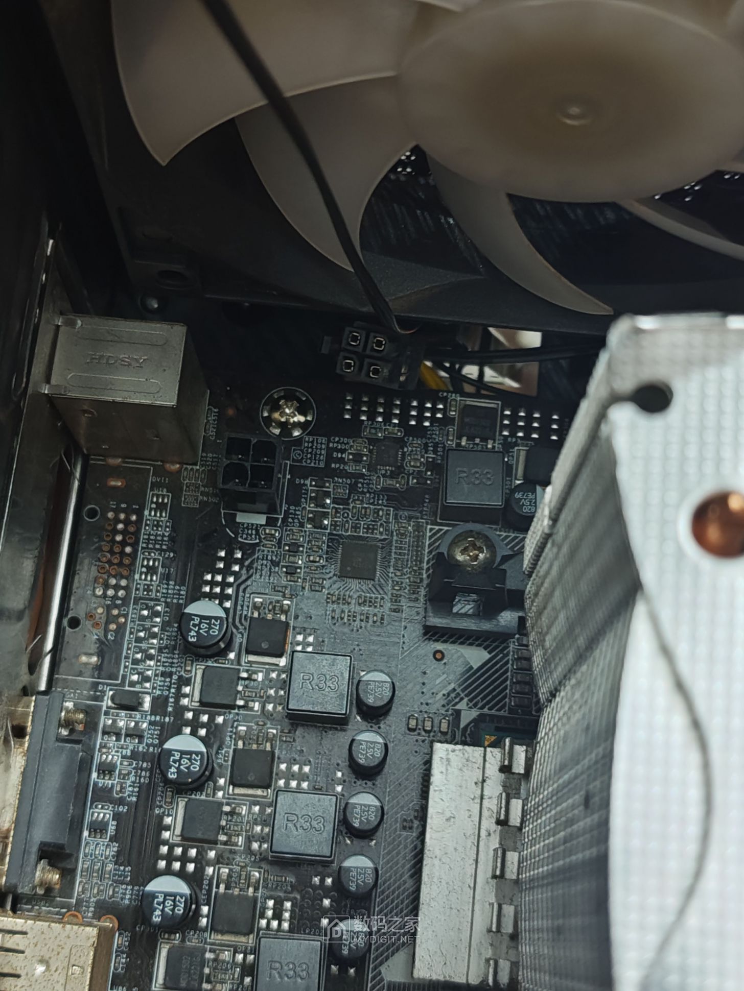

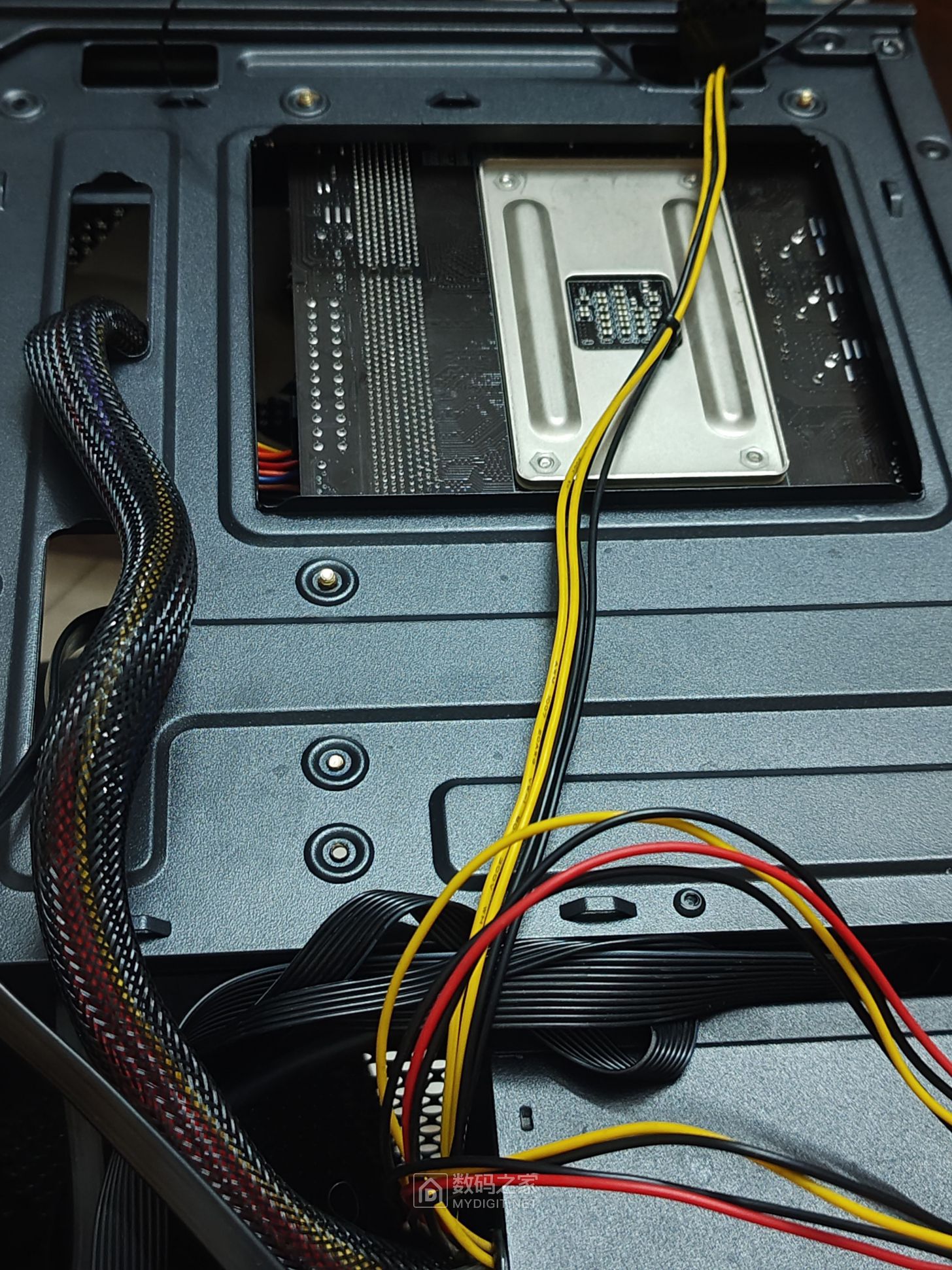

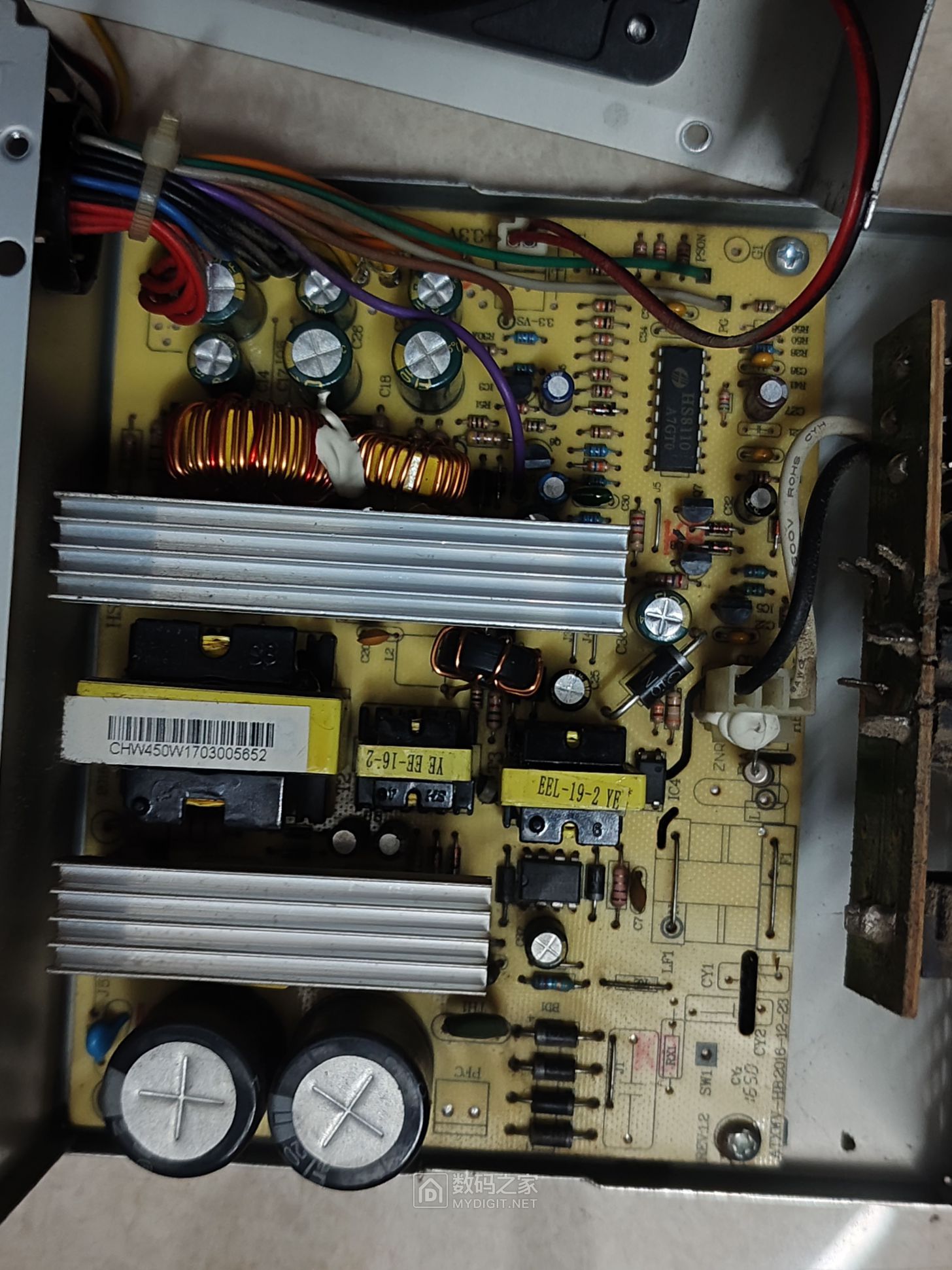

换了个威盛也是杂牌,PFC也是加的,这个比较轻,这个输出电容换过了,大电容也换了一个,没雪花了但是CPU线不够长就没用了,
IMG_20250803_210702.jpg IMG_20250803_205946.jpg IMG_20250803_210200.jpg IMG_20250803_210932.jpg IMG_20250803_210923.jpg
后面拿了个游戏悍将300W的,看了PFC居然是有铜的,线也够长 还把输出电容拆了,换了16V 2200UF电容https://www.mydigit.cn/thread-490829-1-1.html 由于 电容买多了,就随手换了 不用 买这200个何年何月用的完,没拍图 就这样结束
