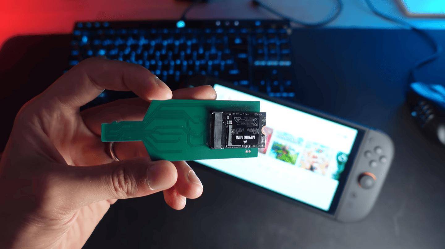

据 Yu 介绍,他的这个项目基于 NV&T Labs 设计的开源转接板,其核心思路是将 Switch 2 底部的 microSD Express 卡槽转接成可用的 M.2 NVMe 2230 固态硬盘接口。
理论上看,这么做可以顺利转接:Switch 2 的 microSD Express 卡槽支持 PCIe 3.0*1 协议,与普通的 PC 固态硬盘所使用的 NVMe 协议别无二致。

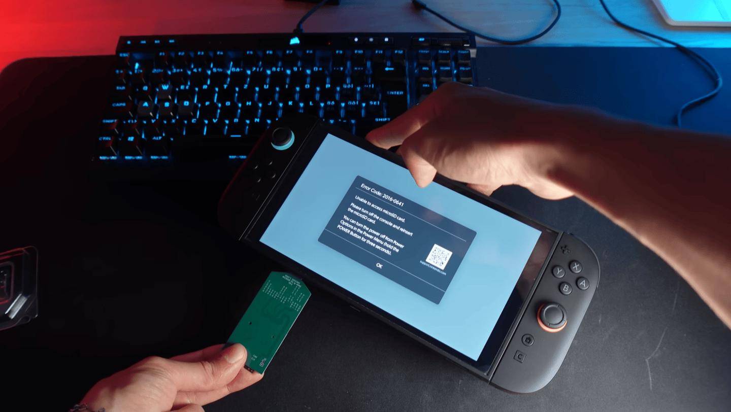

随后 Yu 着手准备工作,他定制了一块 PCB 转接板,这块板子本质上就是个被动桥接器,将 microSD Express 的引脚直接映射到 M.2 插槽上。经过几次失败后,Yu 将这块转接板插入了海盗船 MP600 Mini 1TB 固态硬盘,将其格式化为 exFAT,并将转接板连接上 Switch 2。
将 Switch 2 开机后,主机检测到了 NVMe 固态硬盘,但却报错“无法访问 microSD 卡”,完全无法使用。
Yu 在分析后认为,尽管 microSD Express 和 NVMe 固态硬盘都使用 PCIe 协议,但它们之间的通信协议并不同。Switch 2 可能会在 microSD Express 连接上时收到特定的握手协议,而转接的 NVMe 显然不具备这种能力。
