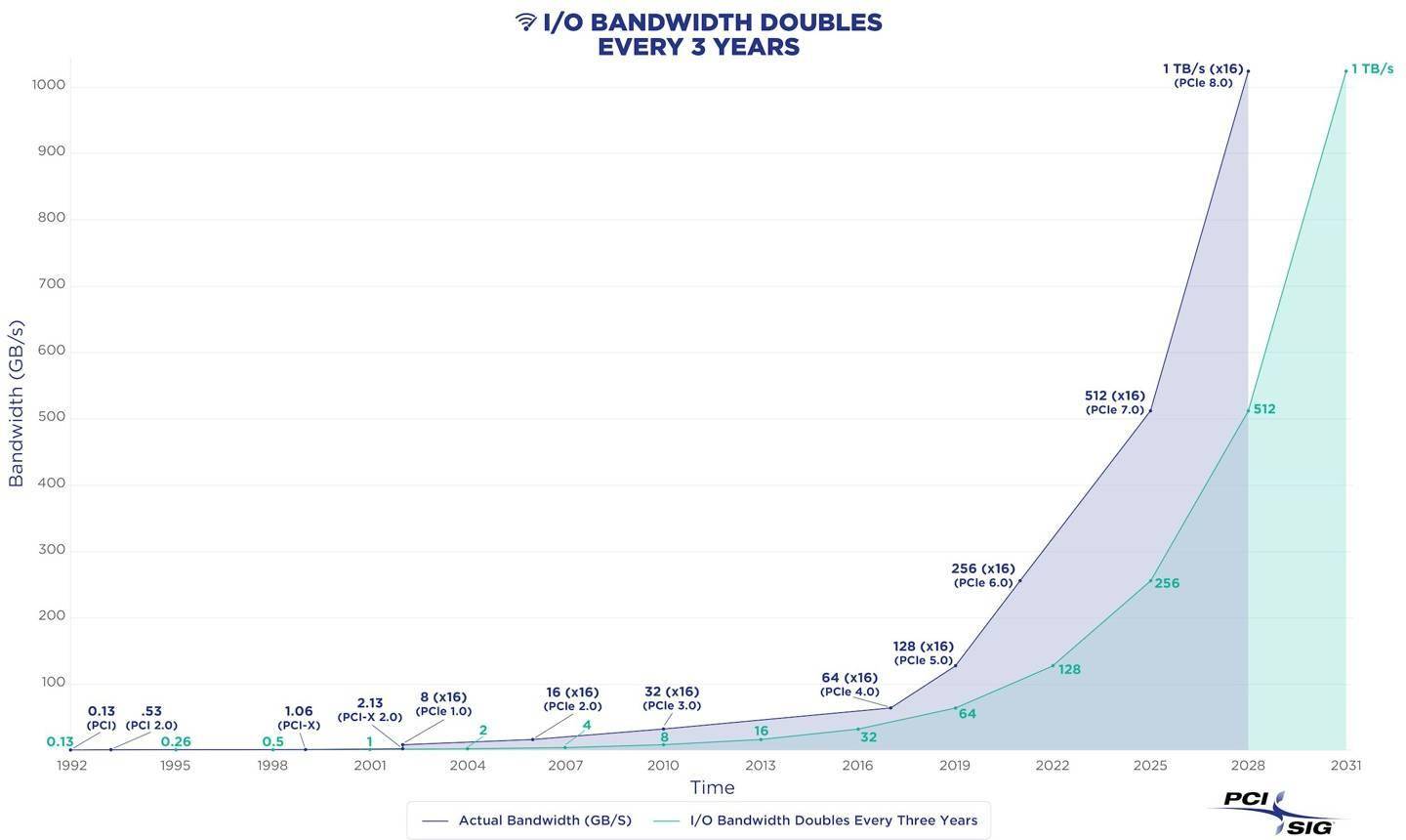

PCI-SIG 今日正式公布 PCI Express 8.0 规范的开发计划,目标在 2028 年向会员发布。

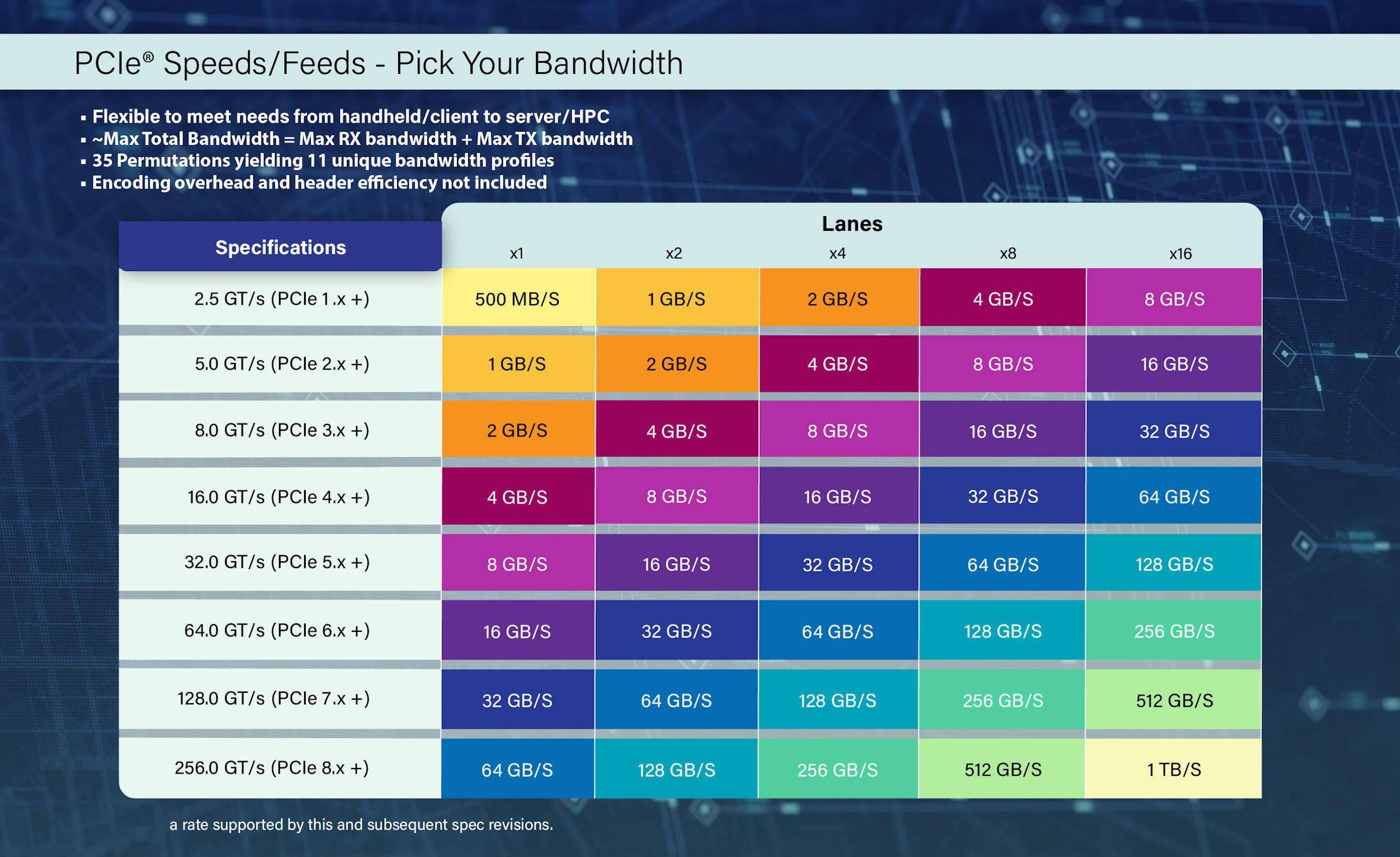

该规范将实现 256 GT/s 原始速率,通过 x16 配置提供双向 1 TB/s 传输带宽,较 PCIe 7.0 性能翻倍。IT之家从官方获悉,PCIe 8.0 的七大开发方向包括:
  • 实现 256.0 GT/s 原始速率
  • 评估新型连接器
  • 确保达到延迟与前向纠错(FEC)目标
  • 满足可靠性标准
  • 保持与历代 PCIe 技术的后向兼容性
  • 开发增强协议提升有效带宽
  • 持续优化降低功耗技术
新规范将重点支撑人工智能 / 机器学习、高速网络、边缘计算、量子计算等新兴领域,同时满足汽车、超大规模数据中心、高性能计算(HPC)及军事 / 航空航天等数据密集型市场需求。
PCI-SIG 主席 Al Yanes 表示:“继今年 PCIe 7.0 发布后,PCIe 8.0 将继续保持带宽倍增传统,以经济高效、高带宽、低延迟的 I/O 互连方案满足行业需求。”
