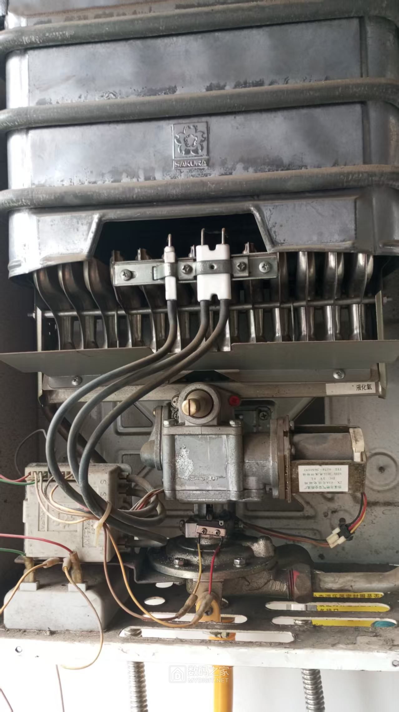

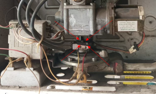

这东西大概有个20年了
现在出现的问题是微动开关那提的不高,所以打不着火
看了很多视平,大概是水膜片坏了?好难拆啊
再谁推荐一下,用电池的,液化气的热水器
补充内容 (2025-8-18 13:12):
经过一个星期等配件,所为的水膜都有点小装一个都是漏水的,然后一气之下装了二个就没漏水,完美休好了
