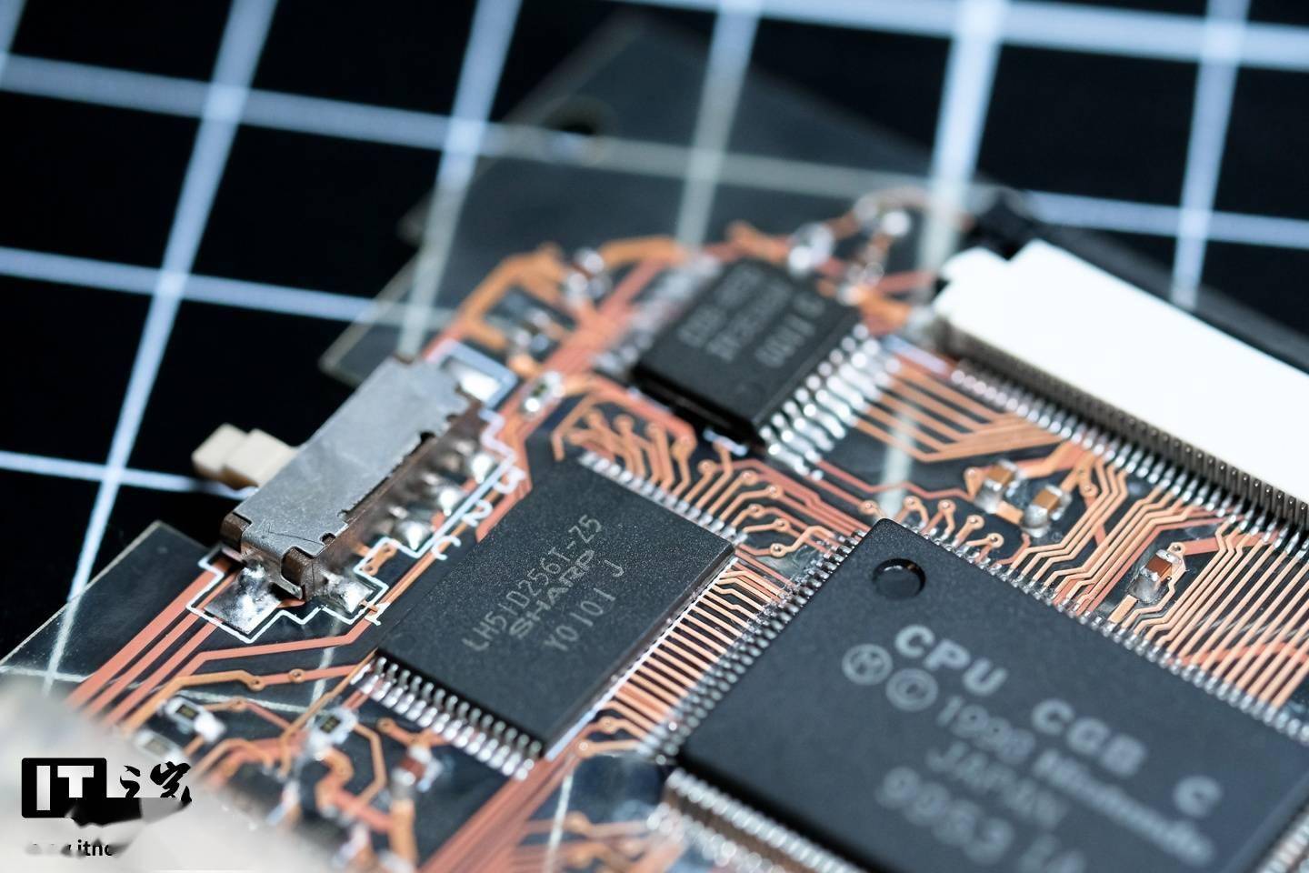

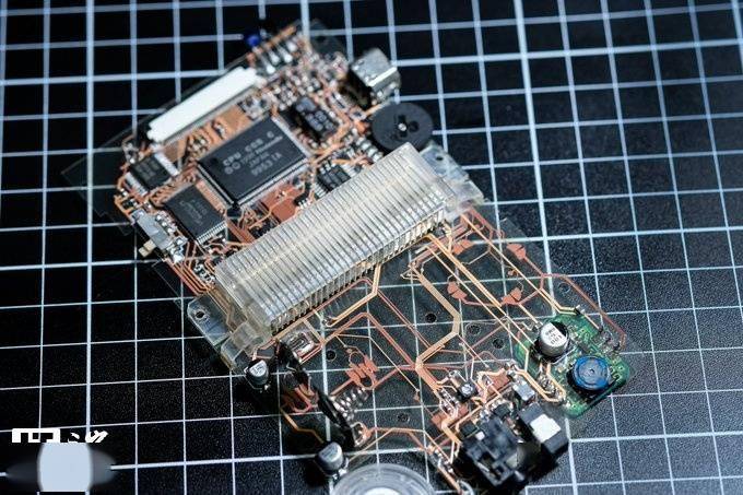

近日,手持游戏机改装爱好者 @natalie_thenerd 完成了一项令人惊叹的创意项目 —— 她成功制作了一款完全透明的 Game Boy Color 主板。通过使用一块全透明的印刷电路板(PCB),玩家可以清晰地看到主板上铜制电路的精美走线。

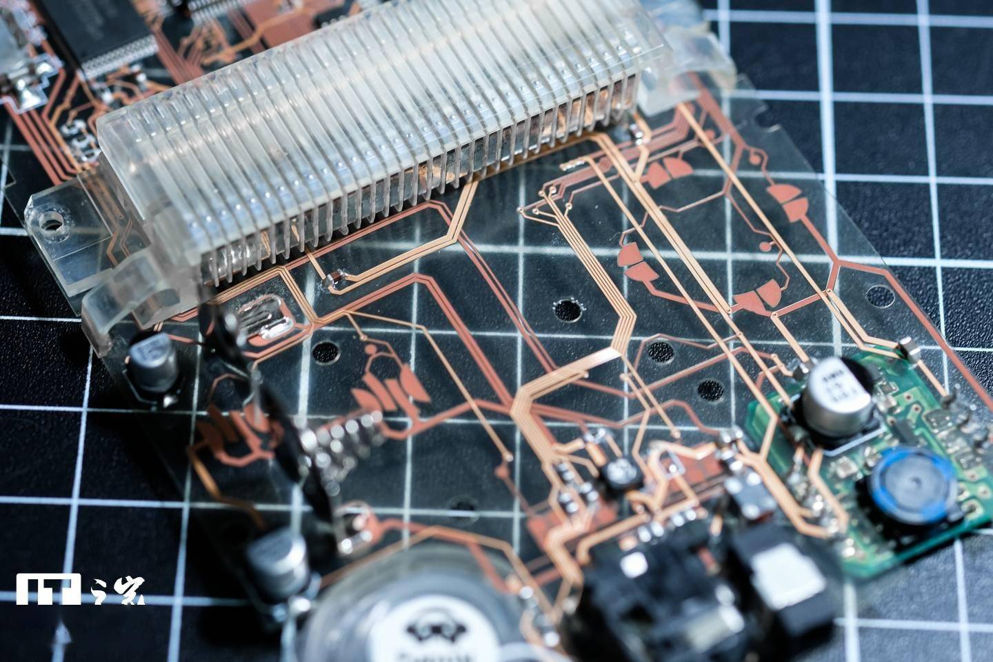

据 @natalie_thenerd 在社交媒体平台 X(原 Twitter)上分享的信息,她自行设计了电路图来实现这一独特设计,并且为了使 PCB 完全透明,她移除了接地区域。尽管接地对于现代电子设备至关重要,但由于 Game Boy Color 结构相对简单,这一改动并未对设备的正常运行造成影响。
尽管 @natalie_thenerd 是独立完成 Game Boy Color 的逆向工程,但她选择将透明 PCB 的制作交给了第三方供应商。该供应商采用了一种类似亚克力的材料来打造透明主板,但这种材料的熔点仅为 200 摄氏度,因此在焊接芯片时,她必须格外小心,以避免对主板造成损坏。

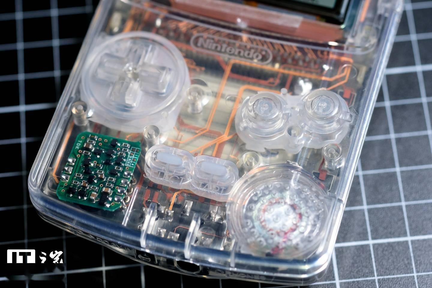

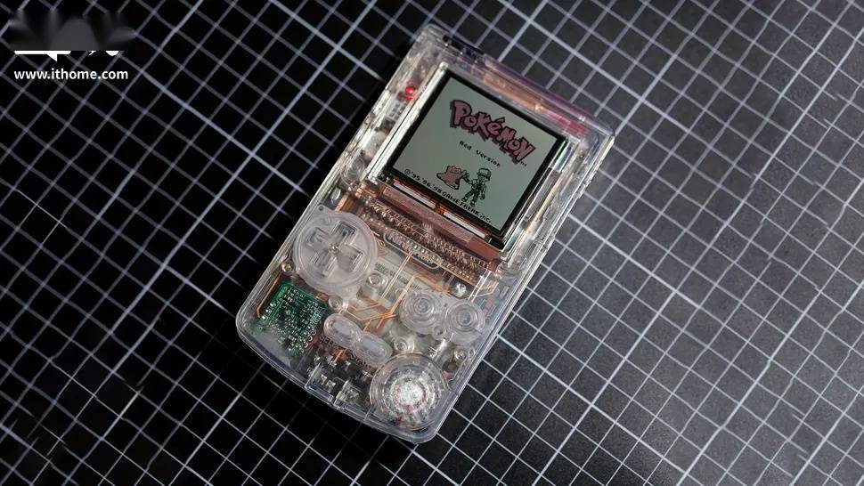

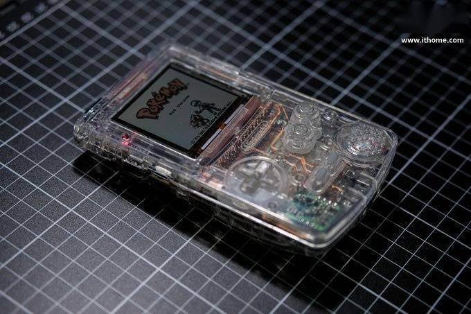

据IT之家了解,除了芯片、铜线、屏幕以及一个小的子板之外,她定制的 Game Boy Color 的其他部分都完全透明。甚至连卡带读取器也呈现出半透明的效果,据她介绍是从一款中国产的 Game Boy 仿制品上拆解而来。然后,她给其配上了一个带有半透明按键的透明外壳,打造出了一台真正的“透视”掌上游戏机。
遗憾的是,这款定制版透明 Game Boy Color 是 @natalie_thenerd 为个人娱乐而制作的一次性艺术项目,因此消费者无法在市场上购买到。此外,透明 PCB 的柔韧性和脆弱性意味着其可能无法承受日常使用中的频繁操作。
