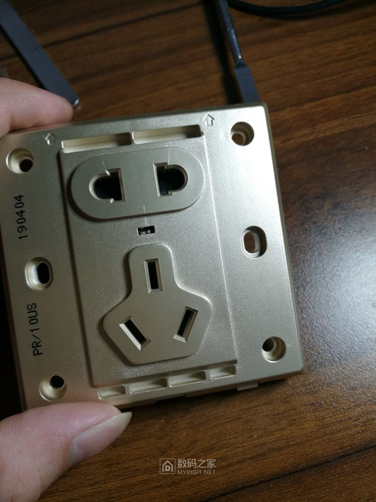

这个也是联塑的,五孔插座,看起来很不错
撬开面盖,也可以看见中间那个也是整面电镀金色的
背后也是很多加强筋,二三插不用分开接电线,接一次就好了,我用过金星和松本的,有些便宜的系列二插和三插要自己跳线的
整个后盖是个螺丝拧下,可以看见是整体铜条设计,有安全门
铜条厚度是0.6mm,还不错

发表于 2019-7-9 15:29:22 | 显示全部楼层
2孔周围的三条“裂纹”是什么情况,注塑的次品吗
 楼主| 发表于 2019-7-9 16:48:25 | 显示全部楼层
不是裂纹,是划痕,估计是厂家质检的时候留下的,十几个都是这么一条浅浅的划痕,估计是测试设备的问题
发表于 2019-7-9 17:01:30 | 显示全部楼层
car0010 发表于 2019-7-9 16:48
不是裂纹,是划痕,估计是厂家质检的时候留下的,十几个都是这么一条浅浅的划痕,估计是测试设备的问题 ...
十几个都这样,肯定不是划痕,就是注塑的次品,注塑参数没调整好导致产品有熔接线
发表于 2019-7-9 19:04:42 | 显示全部楼层
做水管的改行做电器了
发表于 2019-7-9 23:19:03 | 显示全部楼层
zhkrid 发表于 2019-7-9 17:01
十几个都这样,肯定不是划痕,就是注塑的次品,注塑参数没调整好导致产品有熔接线 ...
应该不是注塑问题,可能是喷涂金色涂层的时候弄的,只能说质检的开小差了,也可能是个新手:lol:
