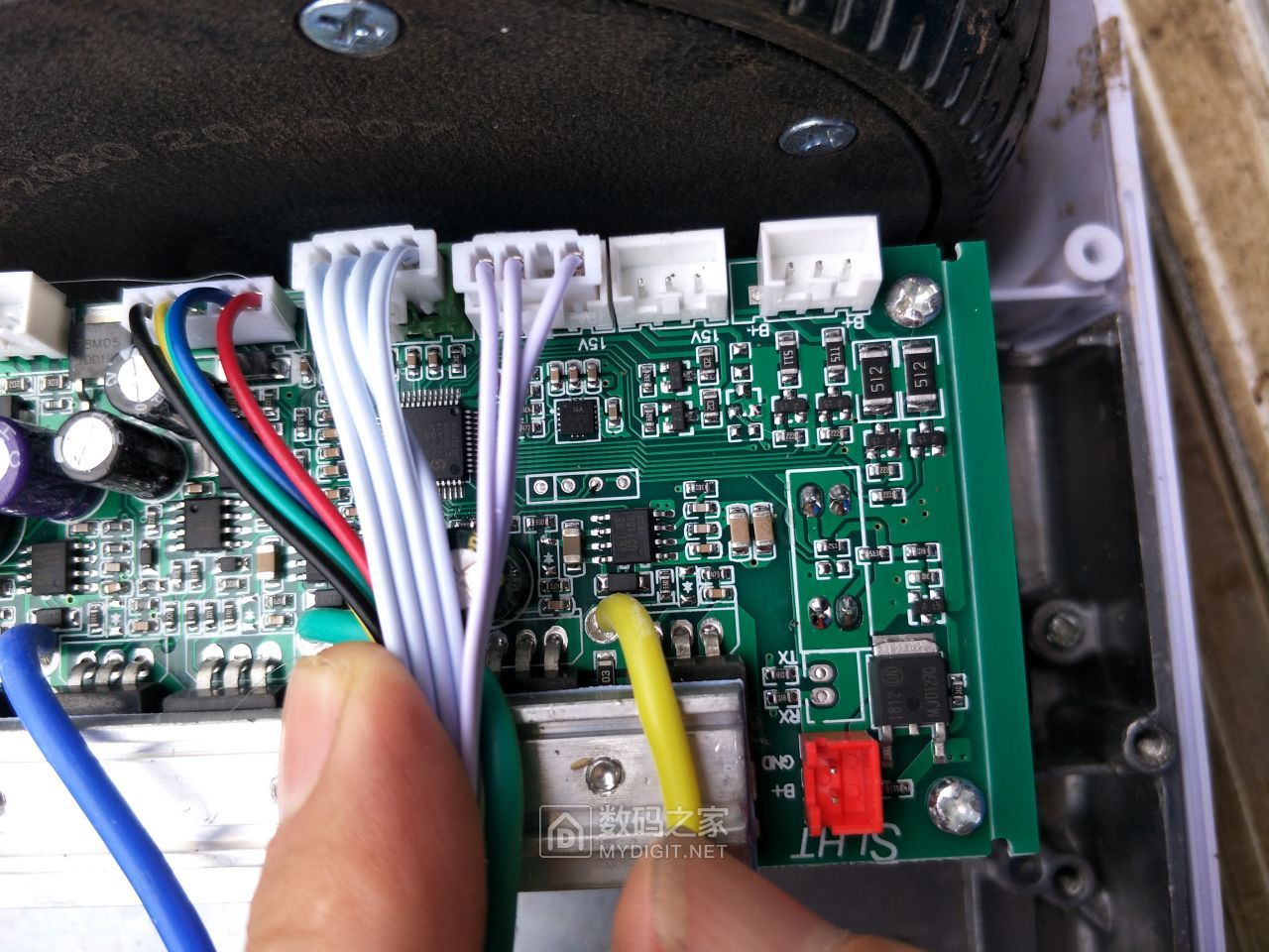

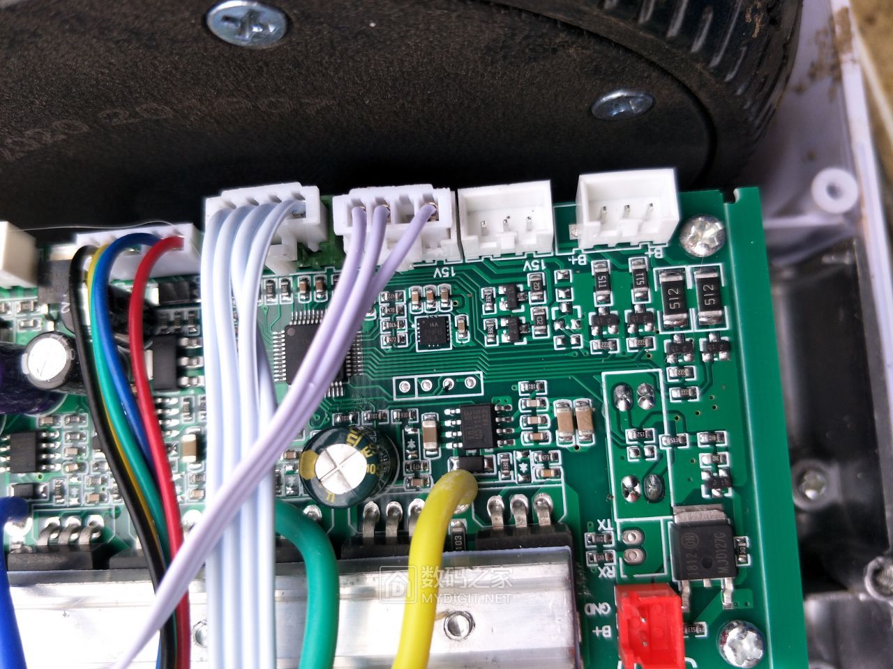

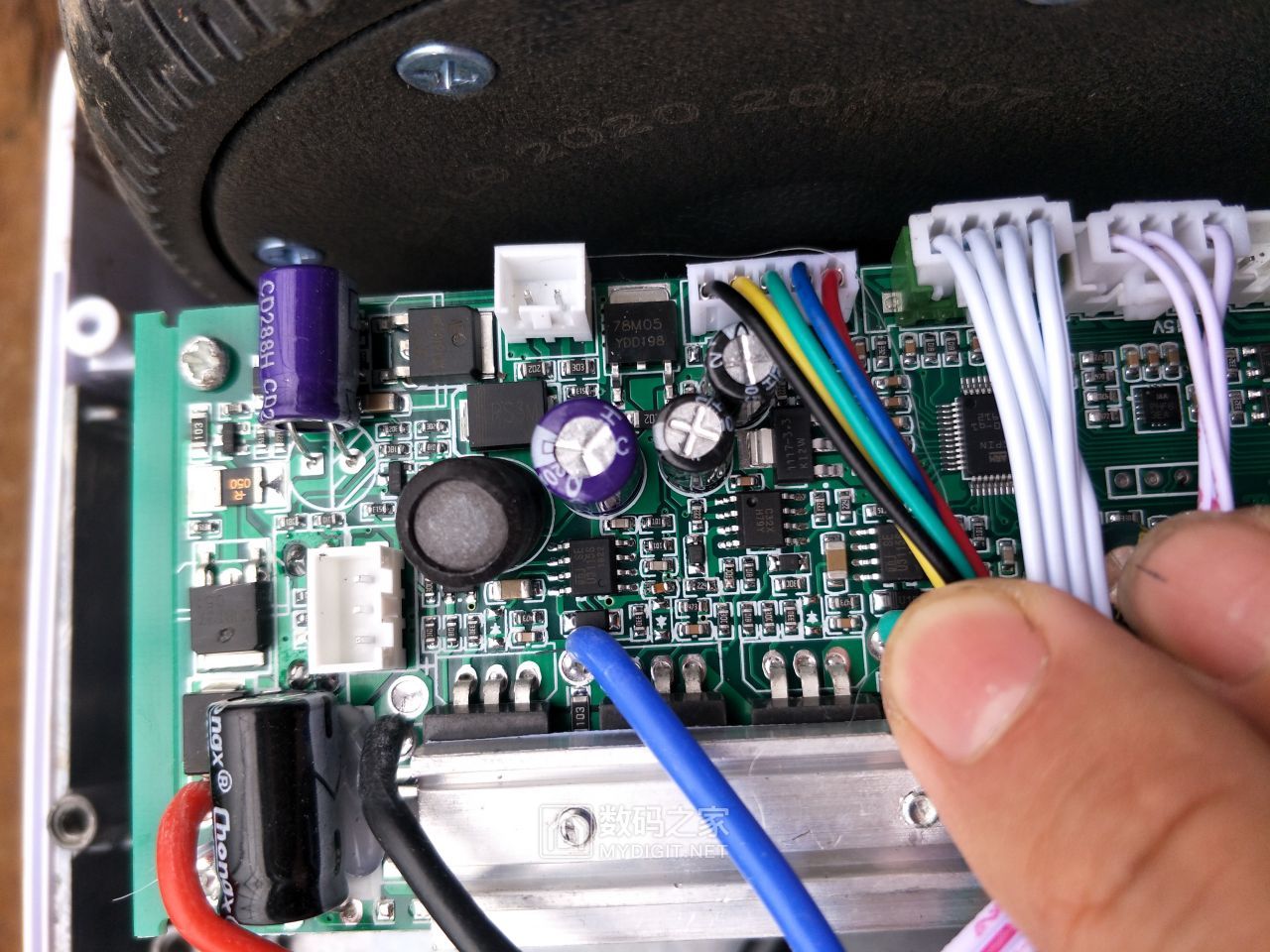

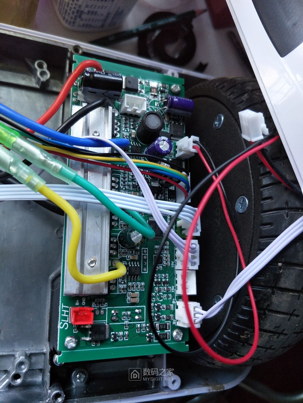

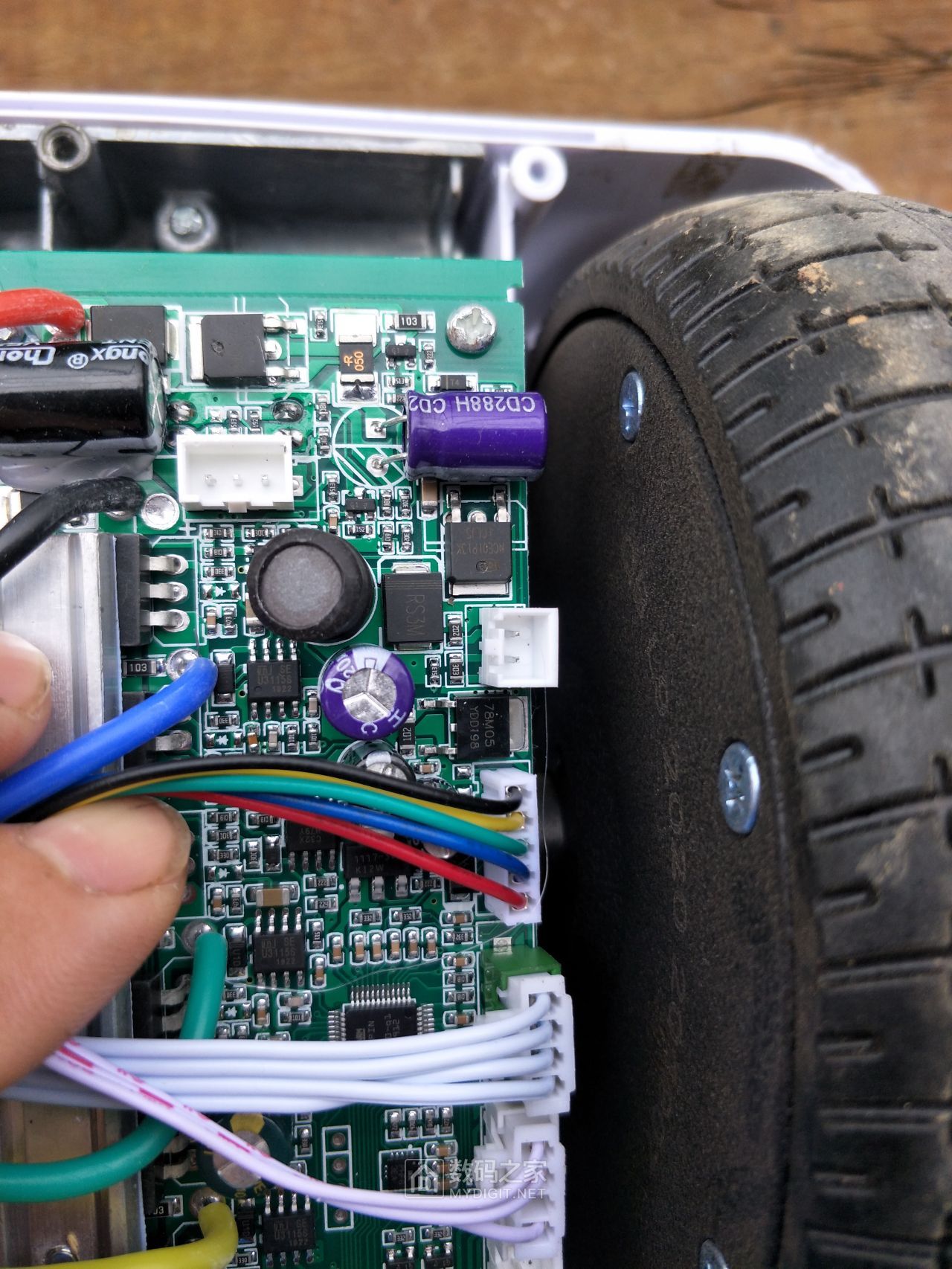

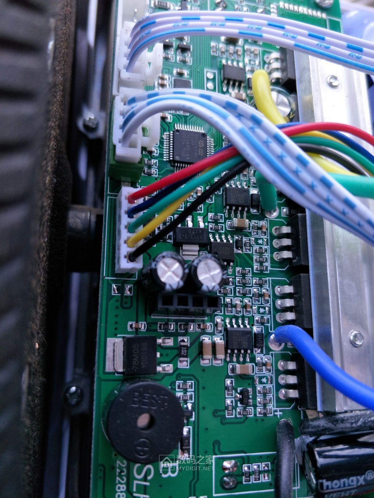

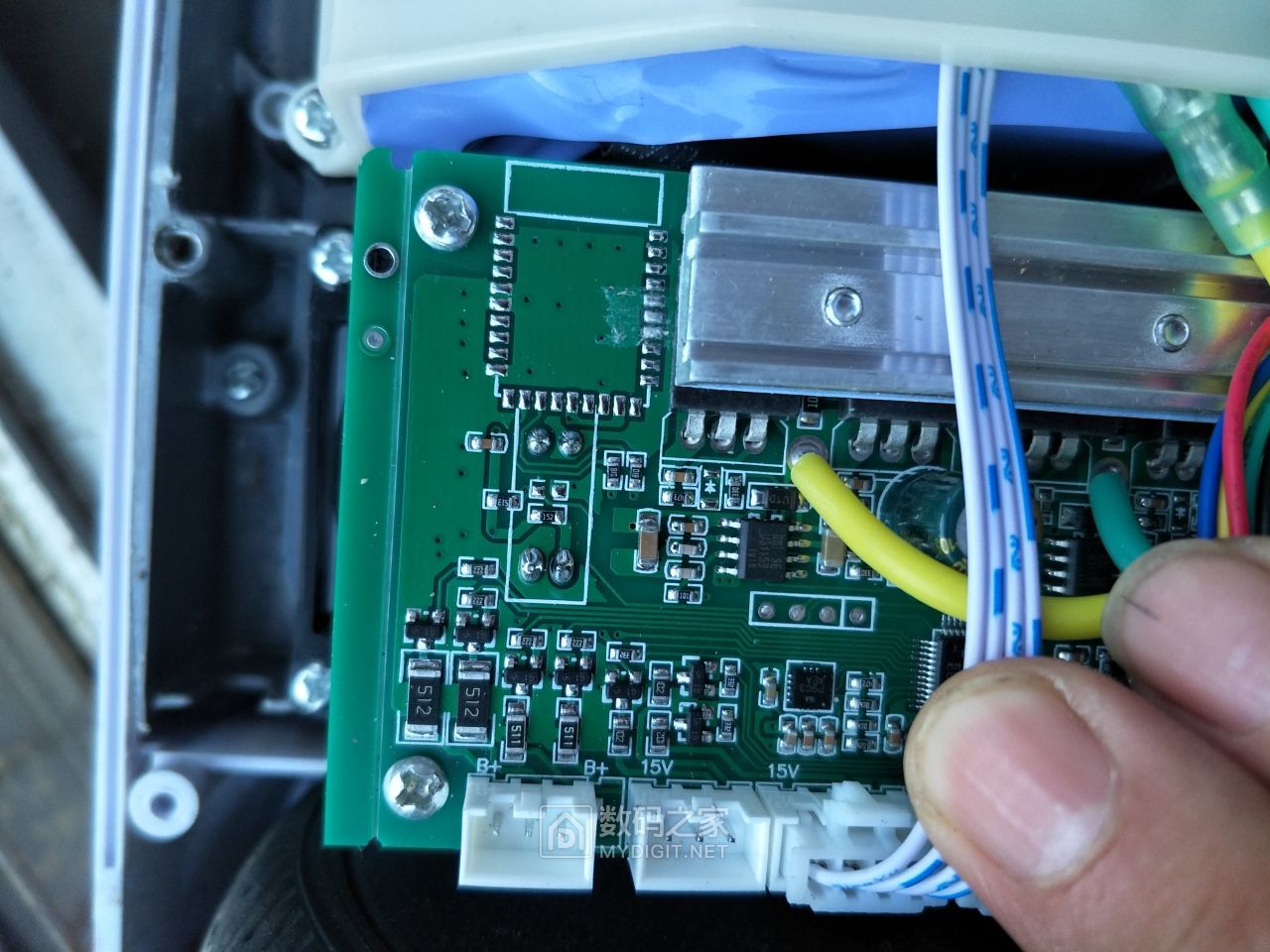

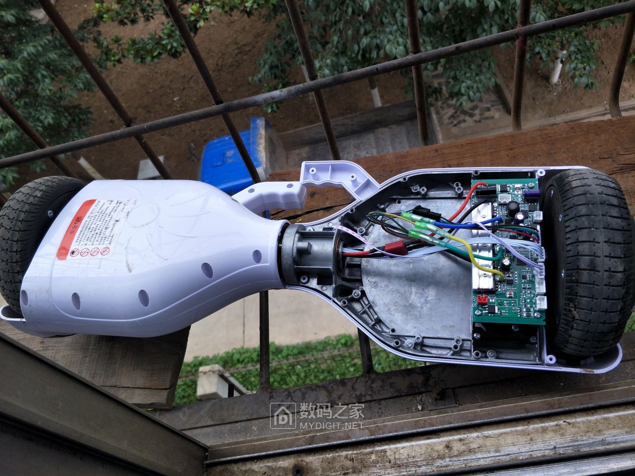

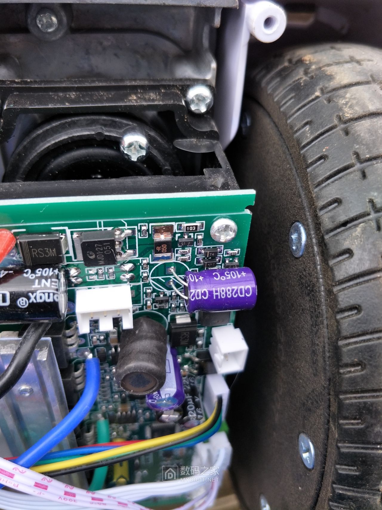

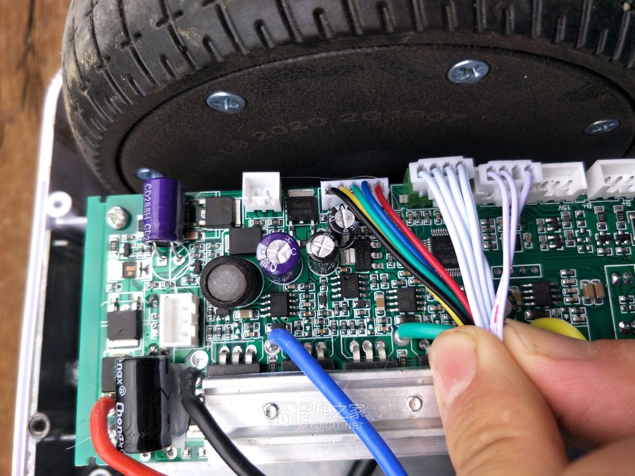

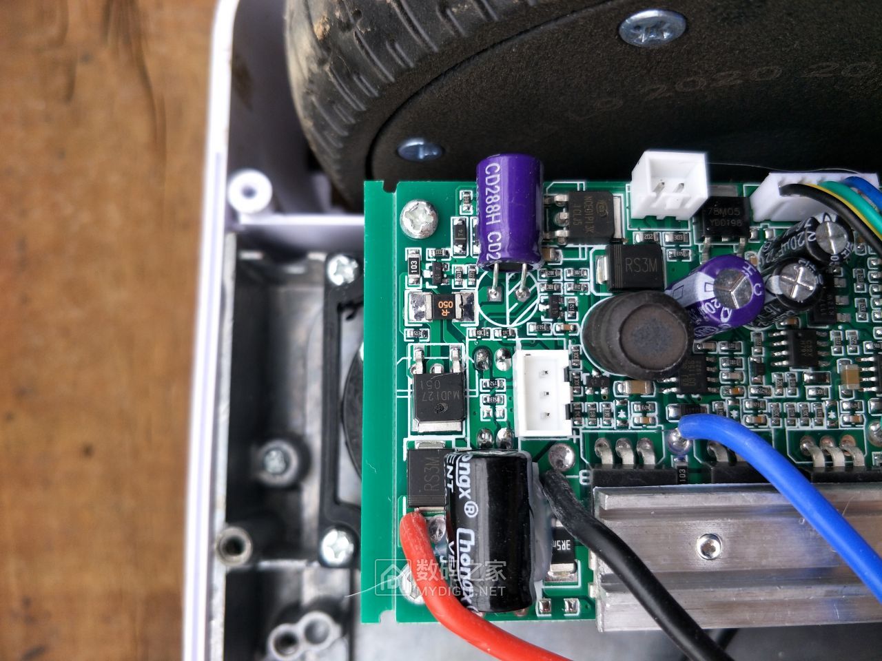

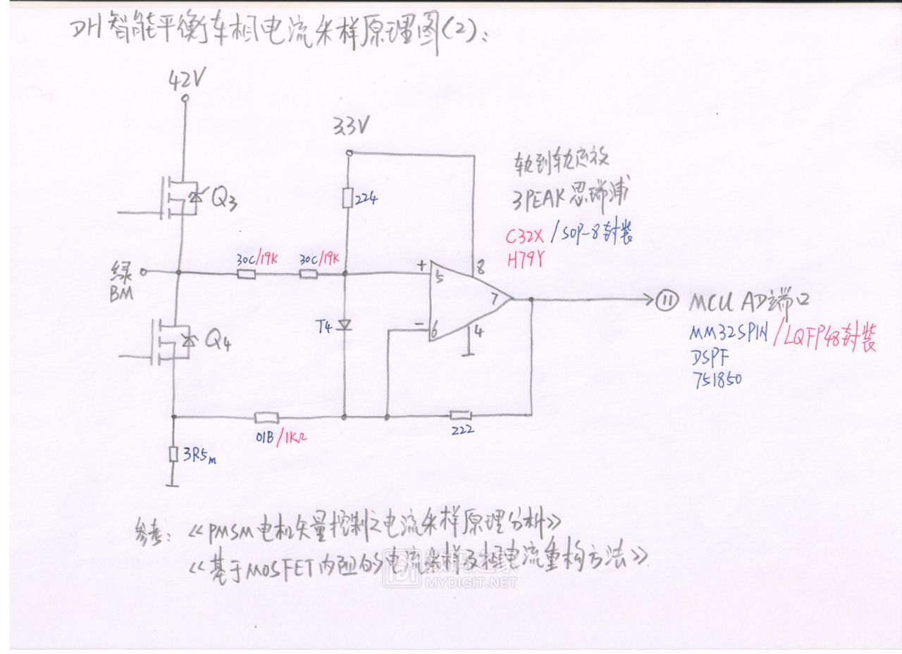

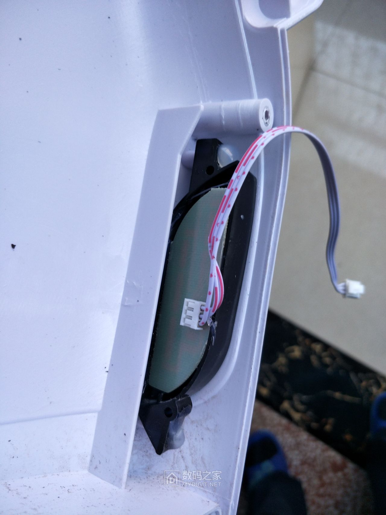

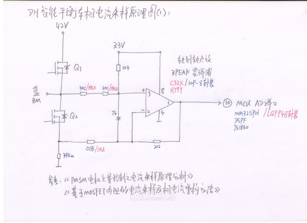

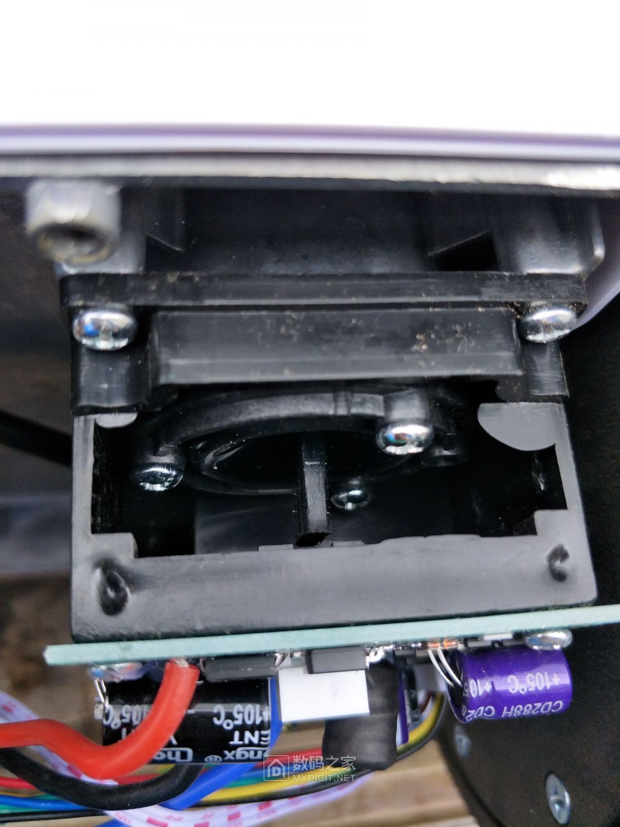

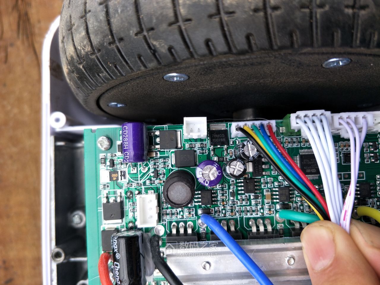

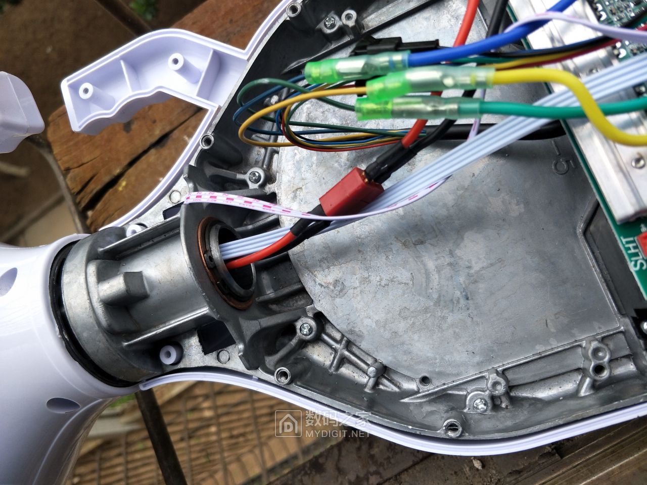

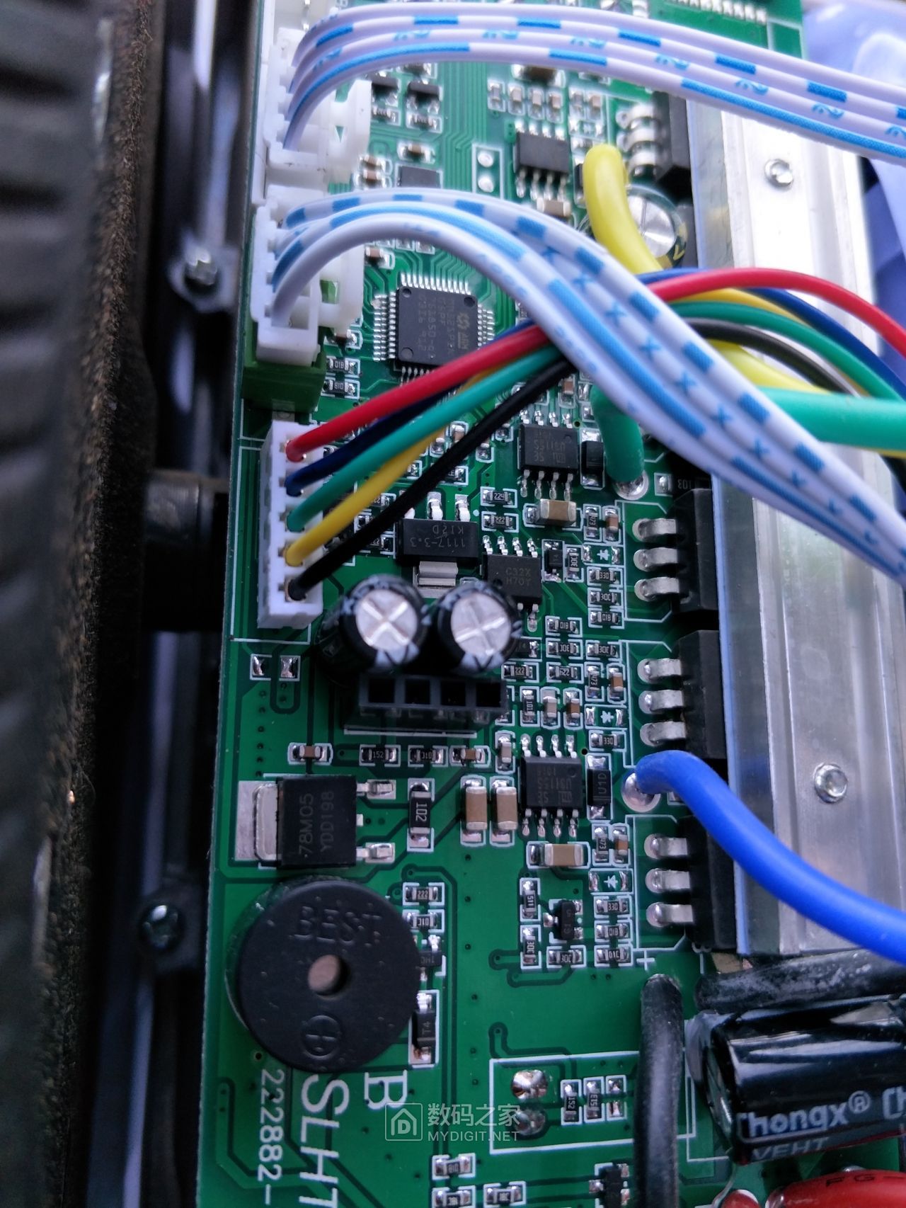

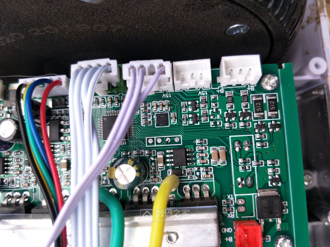

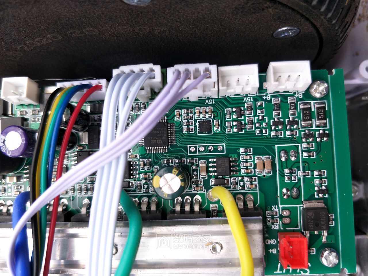

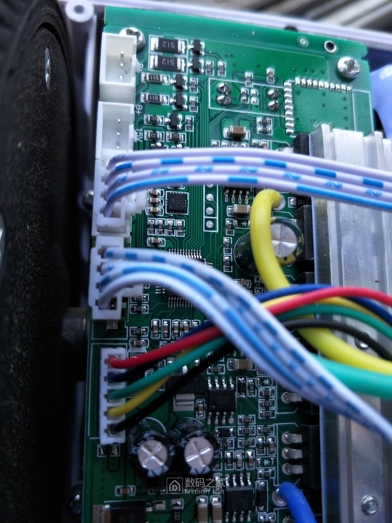

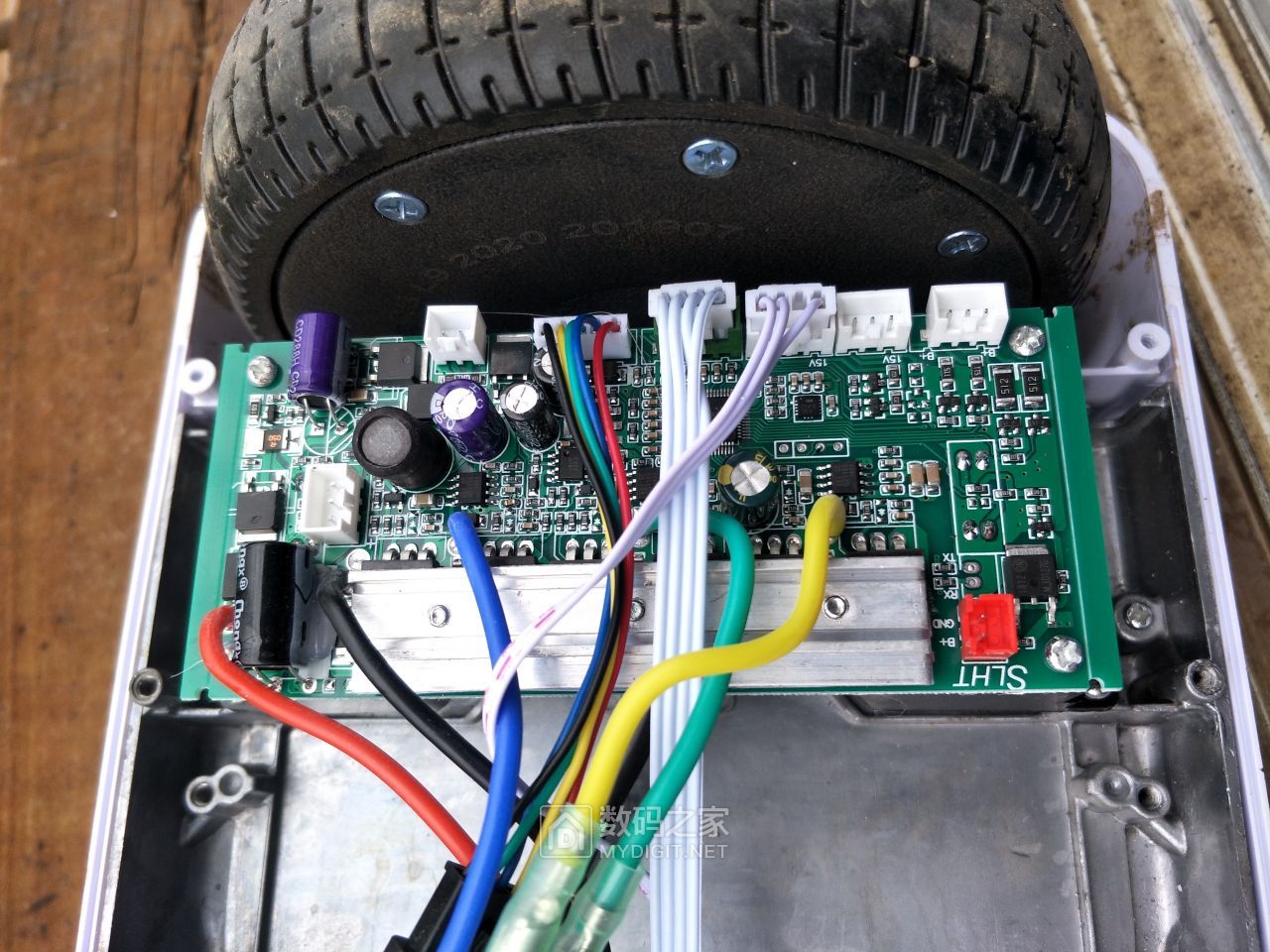

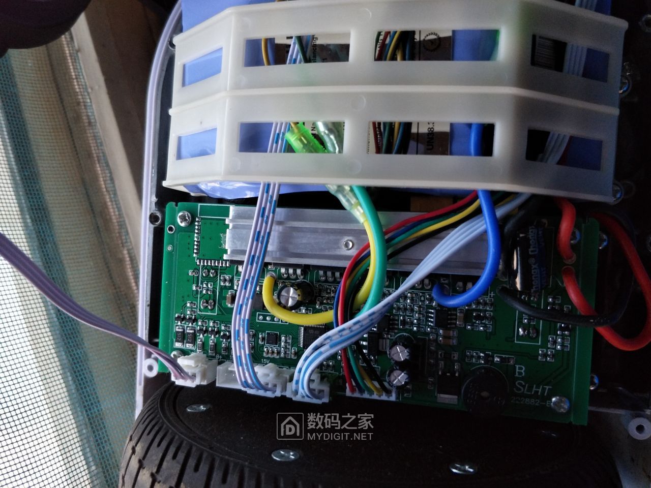

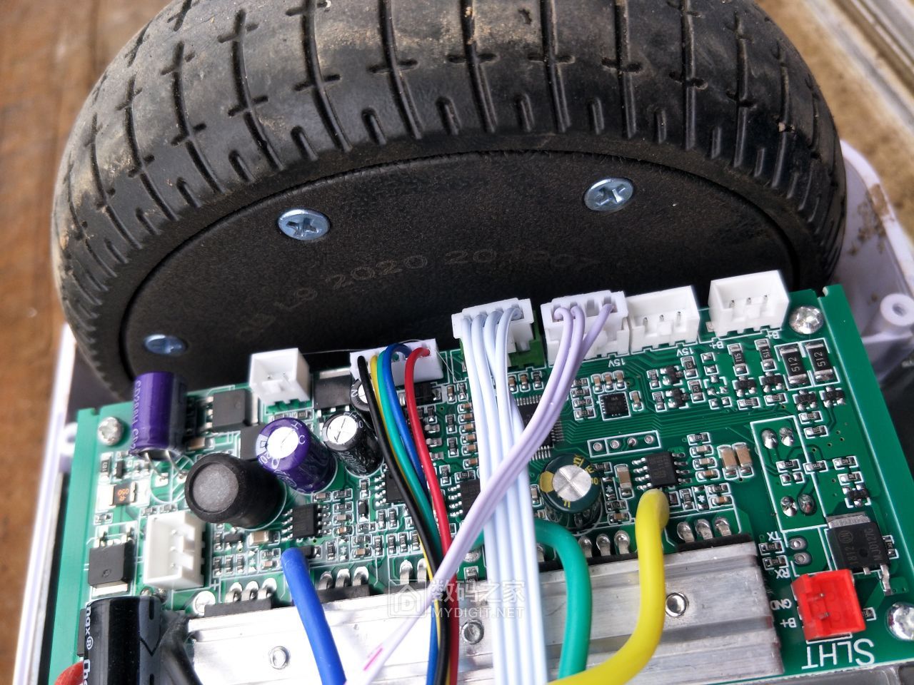

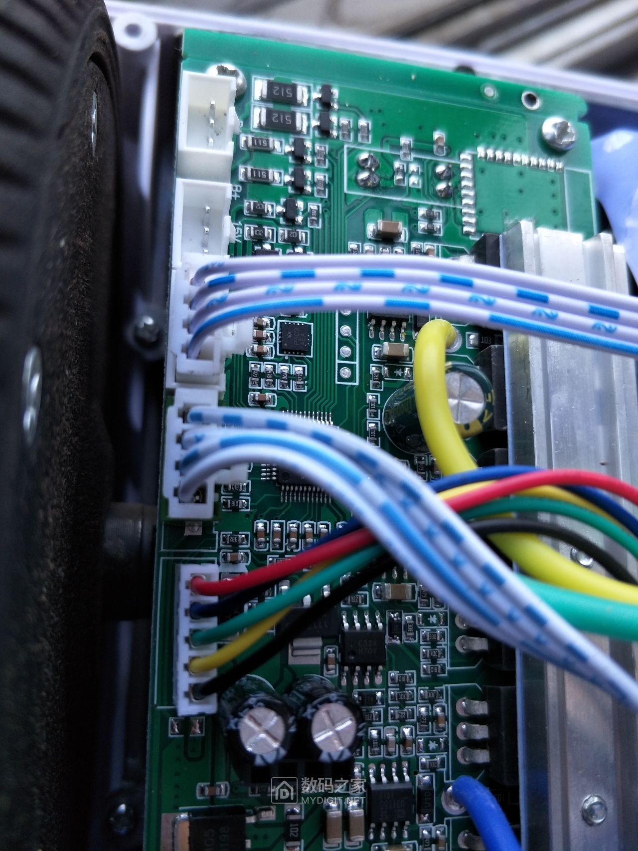

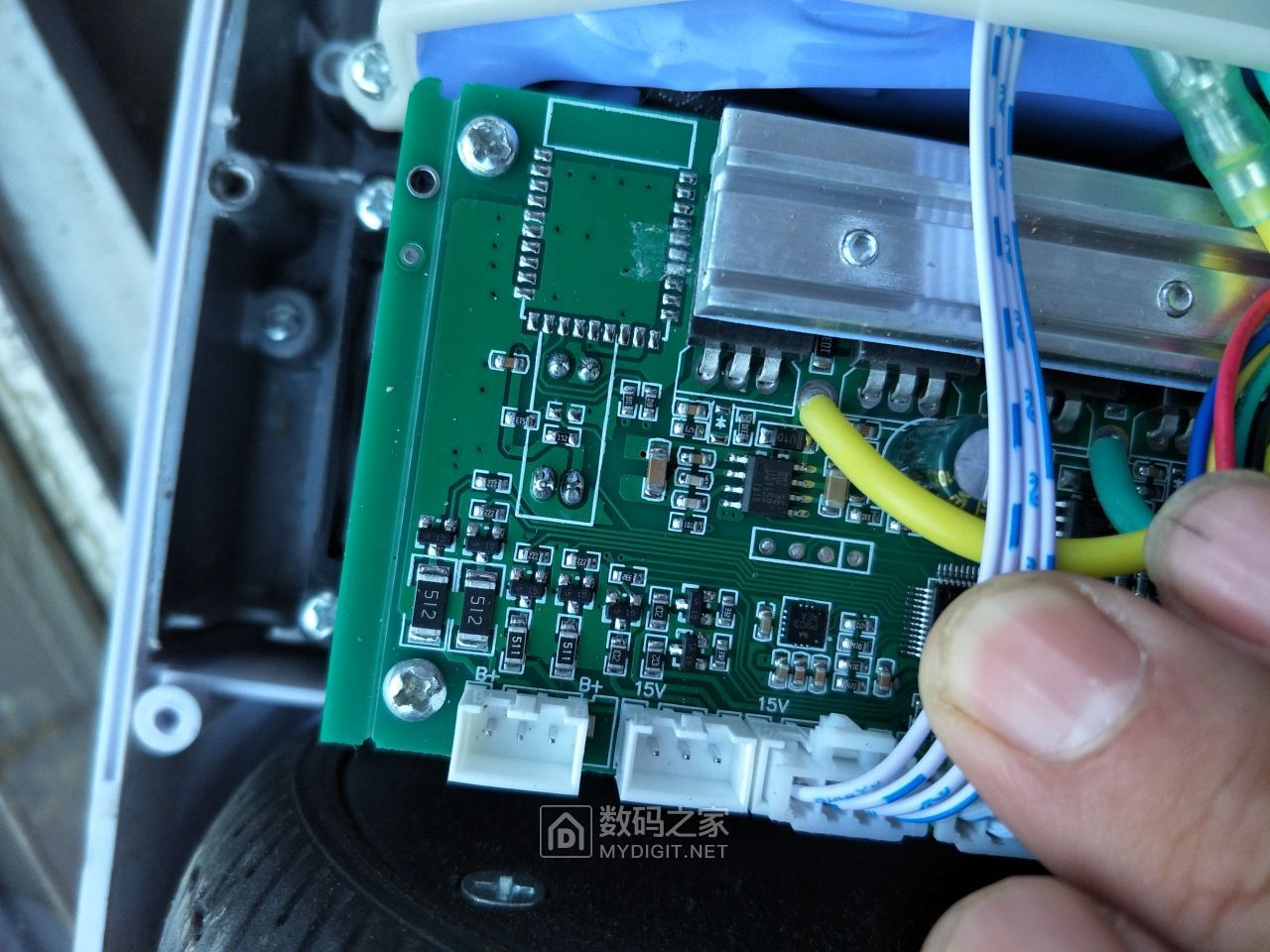

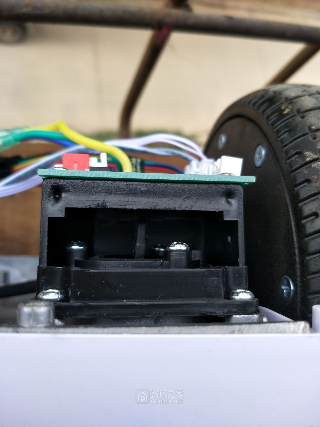

DH牌智能平衡车,采用MM32SPIN单片机,6轴陀螺仪芯片ICM-20602,3个U3115S型MOS半桥集成驱动芯片,电流检测为C32X轨到轨运放芯片(丝印标识C32X F4QY的3peak思瑞浦公司SOP8芯片,可以参考3peak思瑞浦公司的丝印A42S标识TP358-SR普通运放芯片和丝印E32S标识的轨到轨运放芯片TP5532规格书),前后运动通过左右踏板下方的橡胶凸起(每个踏板前后各一个,总共4个橡胶凸起)伸入到主板背部的光电传感器进行感应,从而控制向前向后运动。

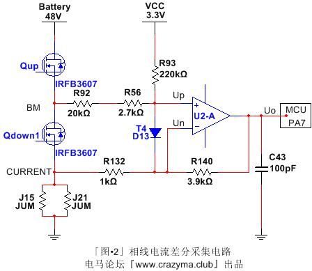

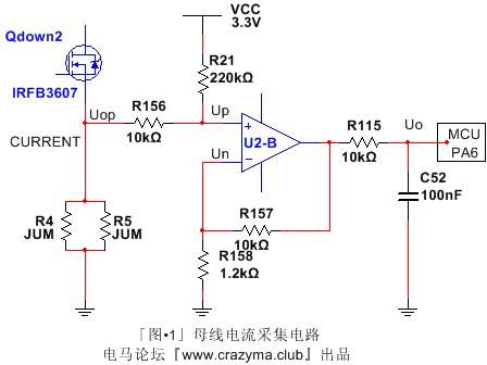

补充内容 (2019-7-15 16:12):
通过采集三相下桥臂MOS管的管压,经过轨到轨运放C32X处理后输入到单片机AD端口来降获取相线电流。
参考:《基于MOSFET内阻的电流采样及相电流重构....

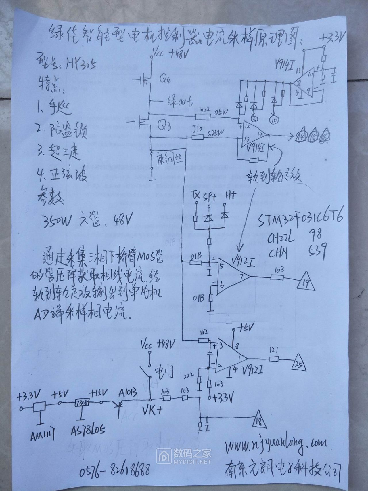

 楼主| 发表于 2019-7-15 15:40:23 | 显示全部楼层
