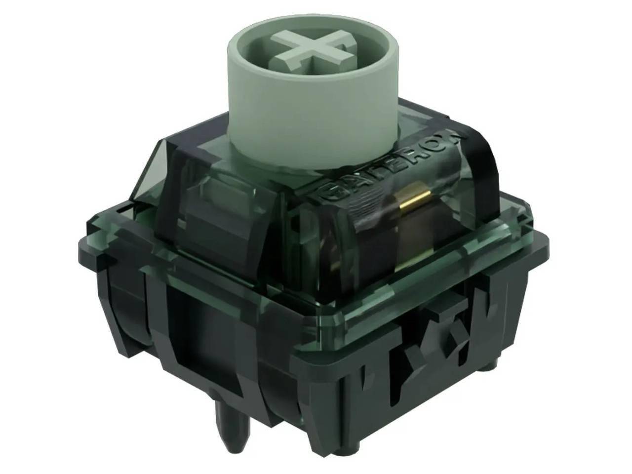

IT之家 9 月 1 日消息,磁效应模拟轴体传统上都与线性手感绑定,导致磁轴在手感反馈和击键音效方面无法做到对段落式触点原理机械轴体的完美还原。

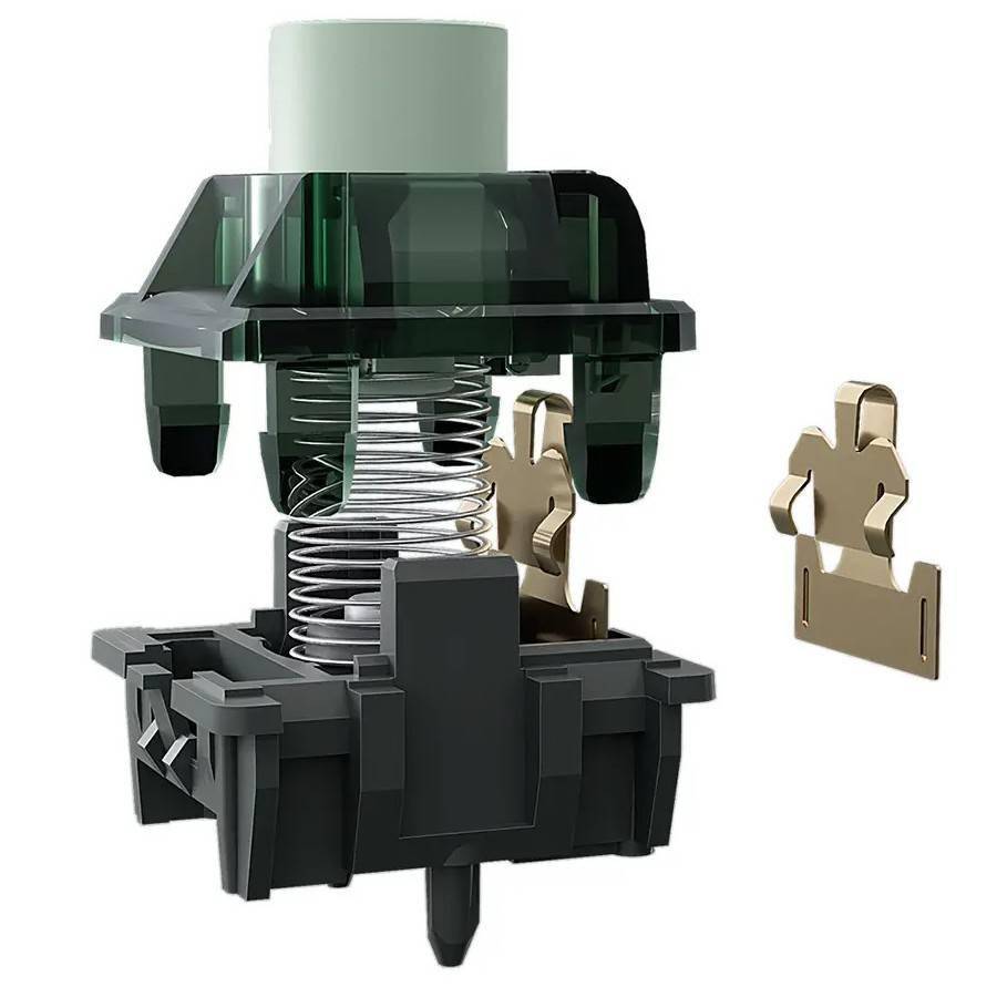

佳达隆今日宣布推出首款段落磁轴 —— 龙吟磁轴,其在一般磁轴的基础上引入了抗氧化合金弹片结构,通过结构的变化实现了对机械段落轴手感的复刻,同时又兼顾了磁轴可调空间宽广、使用寿命更长(IT之家注:在该轴体上为 1.5 亿次敲击)的优势。

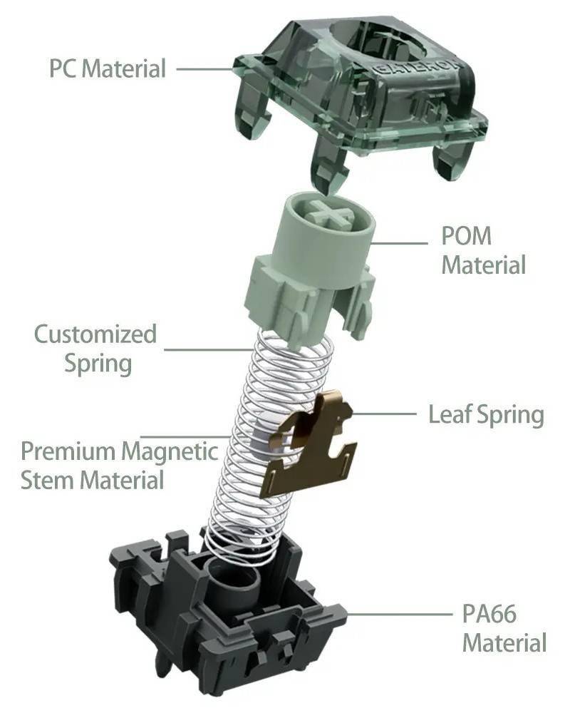

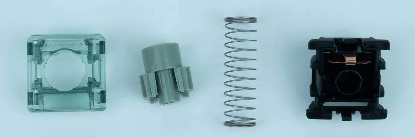

佳达隆龙吟磁轴由 PC 上盖、POM 轴芯、20mm 弹簧、金属弹片、150℃ 耐温铷磁芯、金属弹片和 PA66 尼龙底壳构成,轴芯外侧包裹圆柱壁防止偏移误触同时防尘,出厂自润滑。
该轴体总行程 3.5±0.1mm,操作力度 55±10gf、初始磁通量 120±8GS、触底磁通量 700±30GS,单颗售价 5.8 元。
