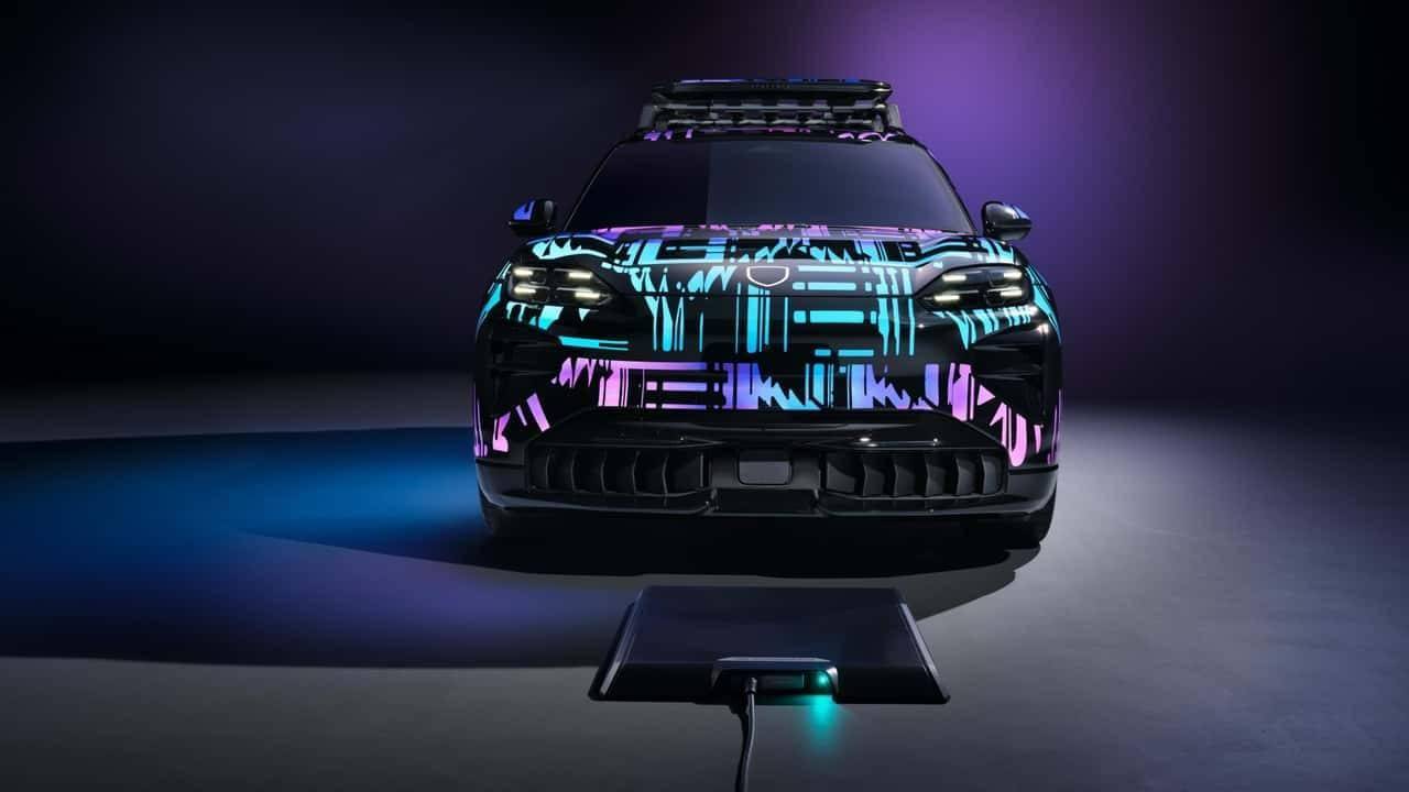

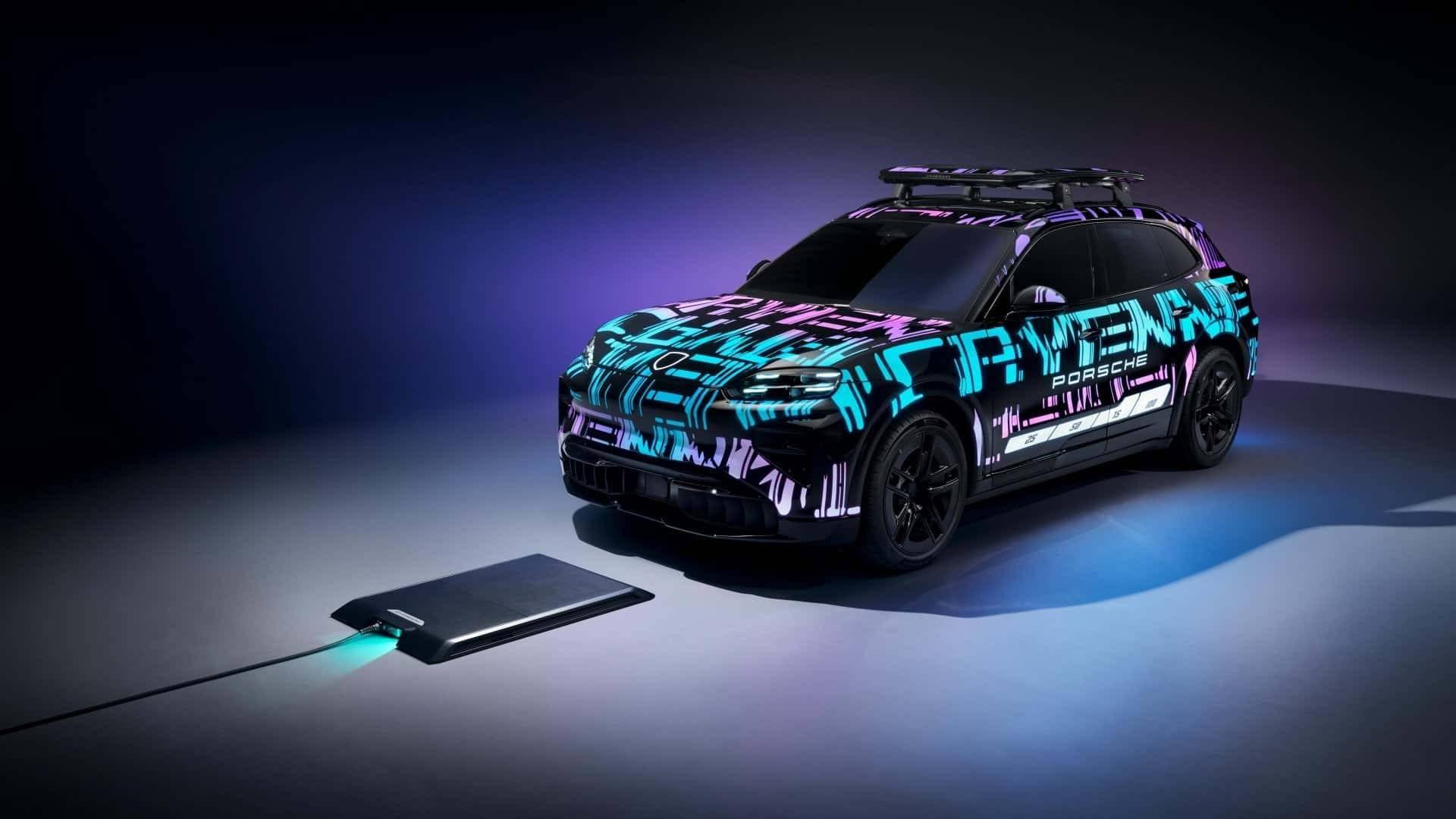

据外媒 Insideevs 今晚报道,保时捷推出了一款实用的无线车载充电器,可为即将上市的纯电卡宴充电。保时捷方面称,该设备是首款面向大众广泛提供的 11kW 无线充电板。
这款充电器价格不菲。保时捷一名代表在慕尼黑车展上表示,该设备明年在德国上市时售价约 5000 欧元(IT之家注:现汇率约合 41784 元人民币)。
此外,纯电卡宴还需配备支持感应充电的硬件,使整个系统总价接近 7000 欧元(现汇率约合 58498 元人民币)。对卡宴车主来说,这意味着只需停车就能充电,无需担心忘记插电,但成本不小。
无线充电系统的好处在于能避免充电口损坏带来的高额维修费用。随着技术发展,价格未来有望下降。
技术上,地面安装的充电板重约 50kg,无需外接箱体,可直接接入主电配电盘。系统提供两个版本,均可输出 11kW:单相 48A 或三相 16A。
充电板本体防水,配有服务舱门和嵌入式雷达传感器,一旦检测到金属、动物或人类,会自动停止充电
车辆端,接收器为液冷,将直流电直接送入高压电池,绕过车载交流充电器;地面发射器则是空冷。保时捷表示,系统效率为 90%,虽低于导电充电器的 94%,但对无线系统来说已属出色。
