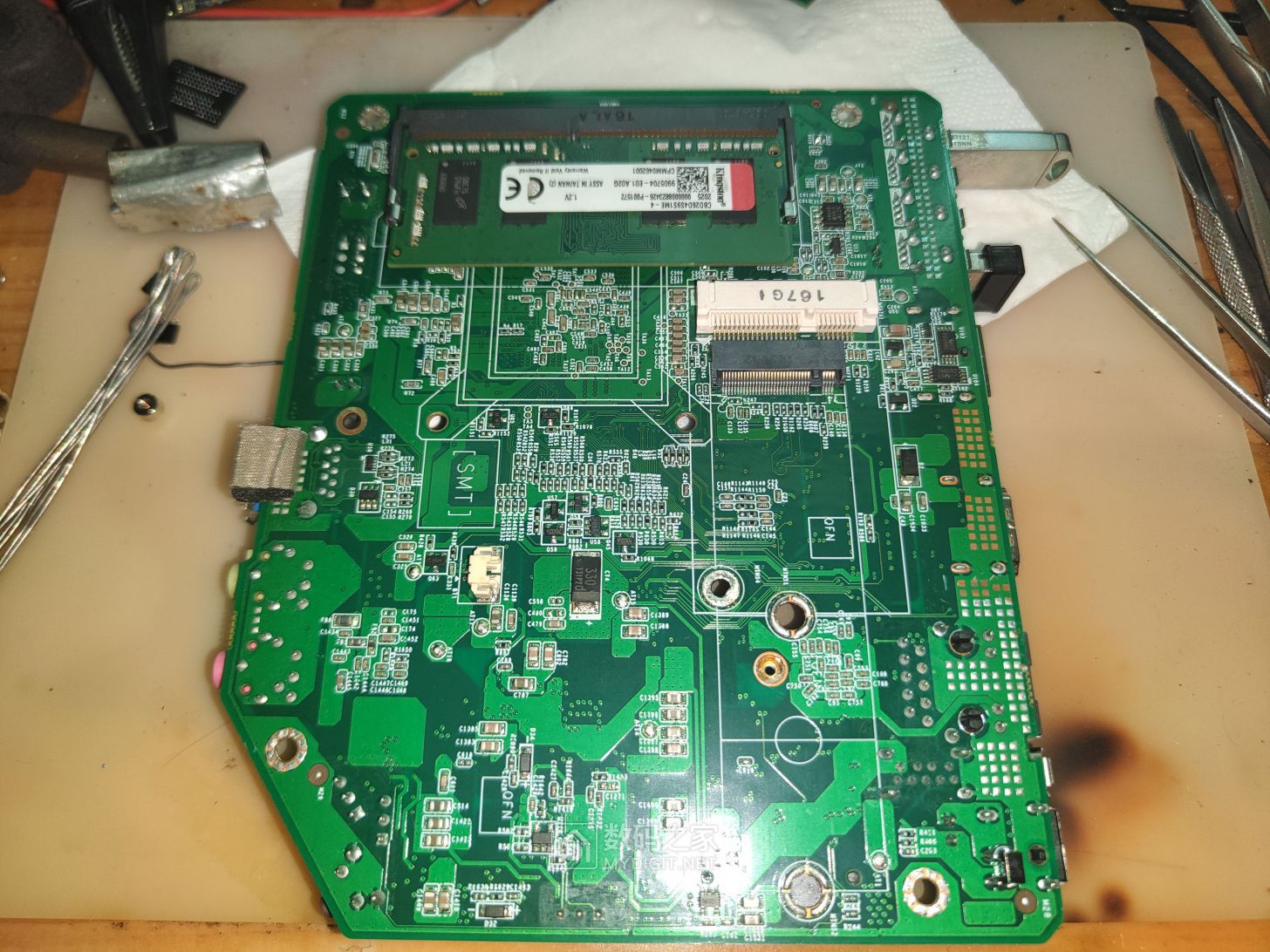

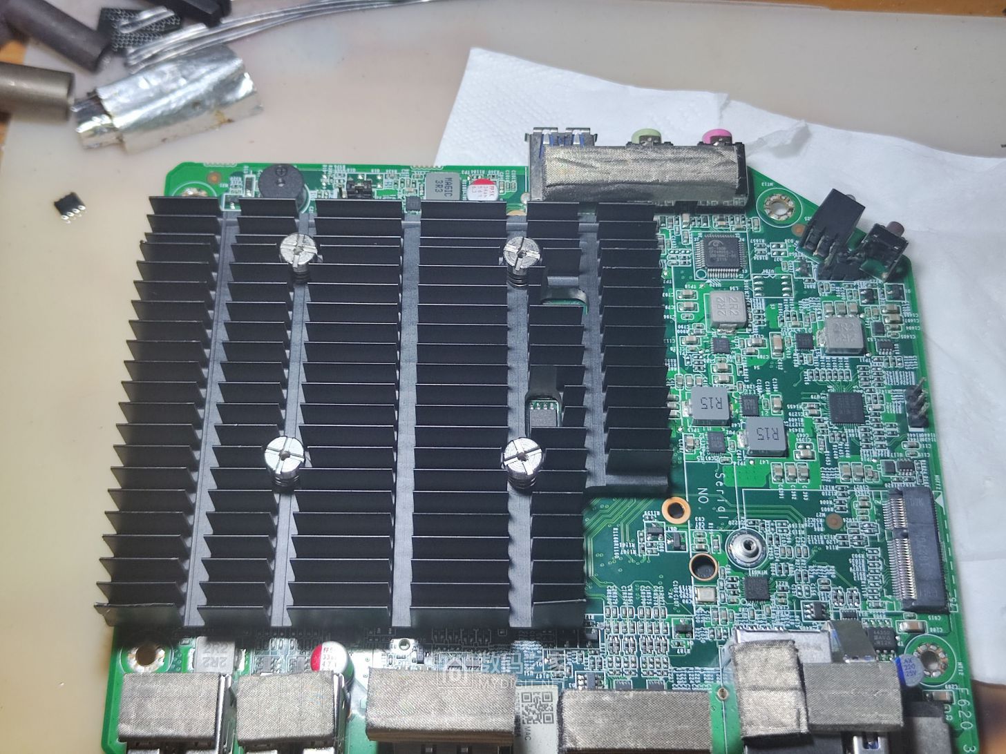

RT,如图所示,这个机器是在咸鱼花了一百块钱到手的坏机
经过实际检测是CPU的DDR控制器损坏了,开机就一直间隔响

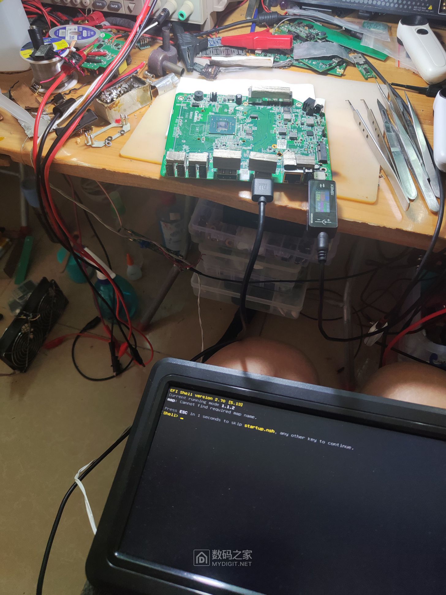

之前给TS_451D升级剩下的J5040的CPU还有一片,于是就换上去了

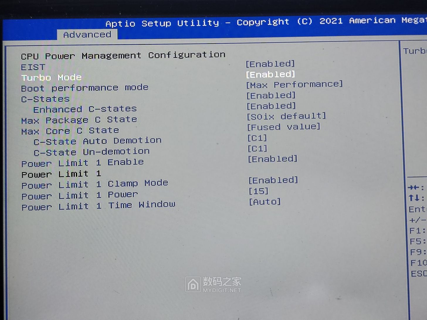

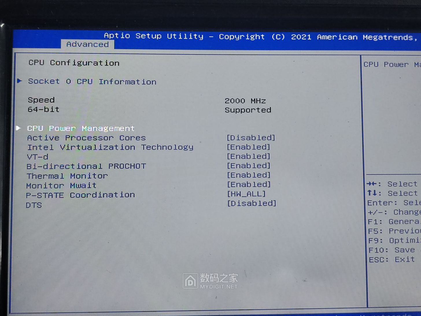

修补TXE模块之后就成功开机了,但是BIOS里面没有开启睿频
没有睿频,WOL功能,引导模式都是没有调整好的

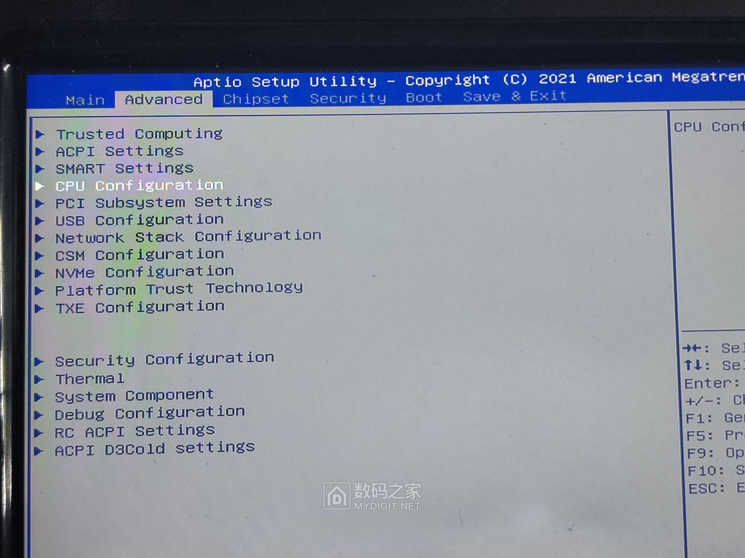

进入BIOS之后,一些高级选型是没有隐藏起来的,这就非常的方便了
按照如图所示的步骤,打开睿频功能,将TDP功耗设置为10W即可
然后按F10保存之后重启电脑,即可解锁睿频功能

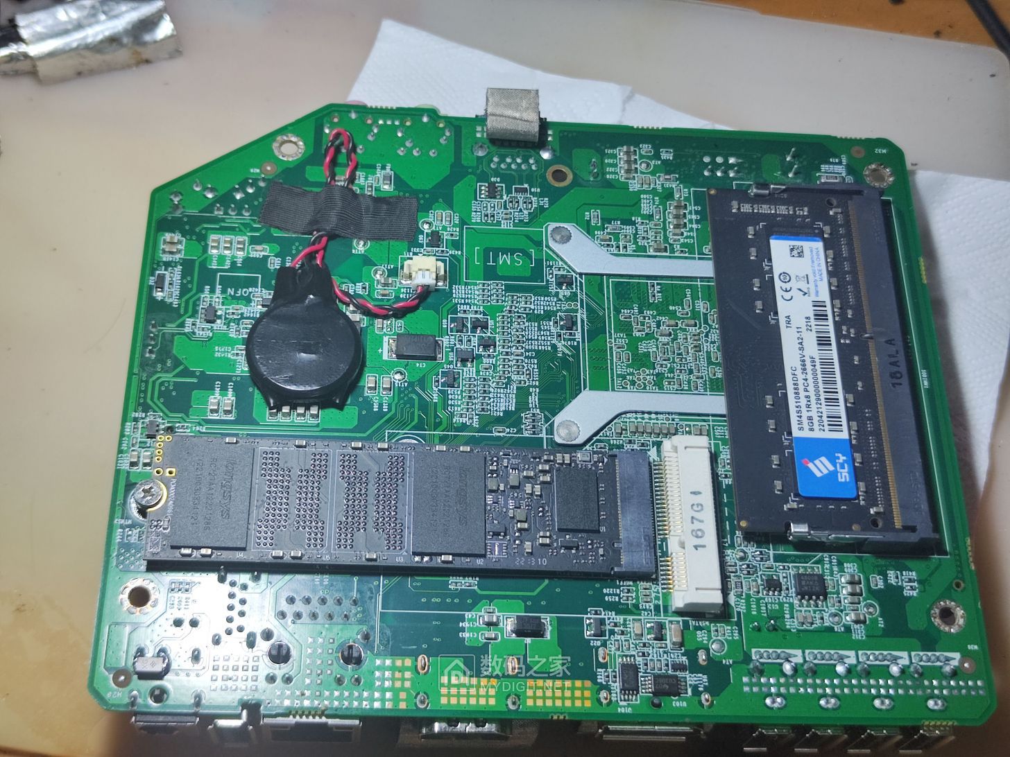

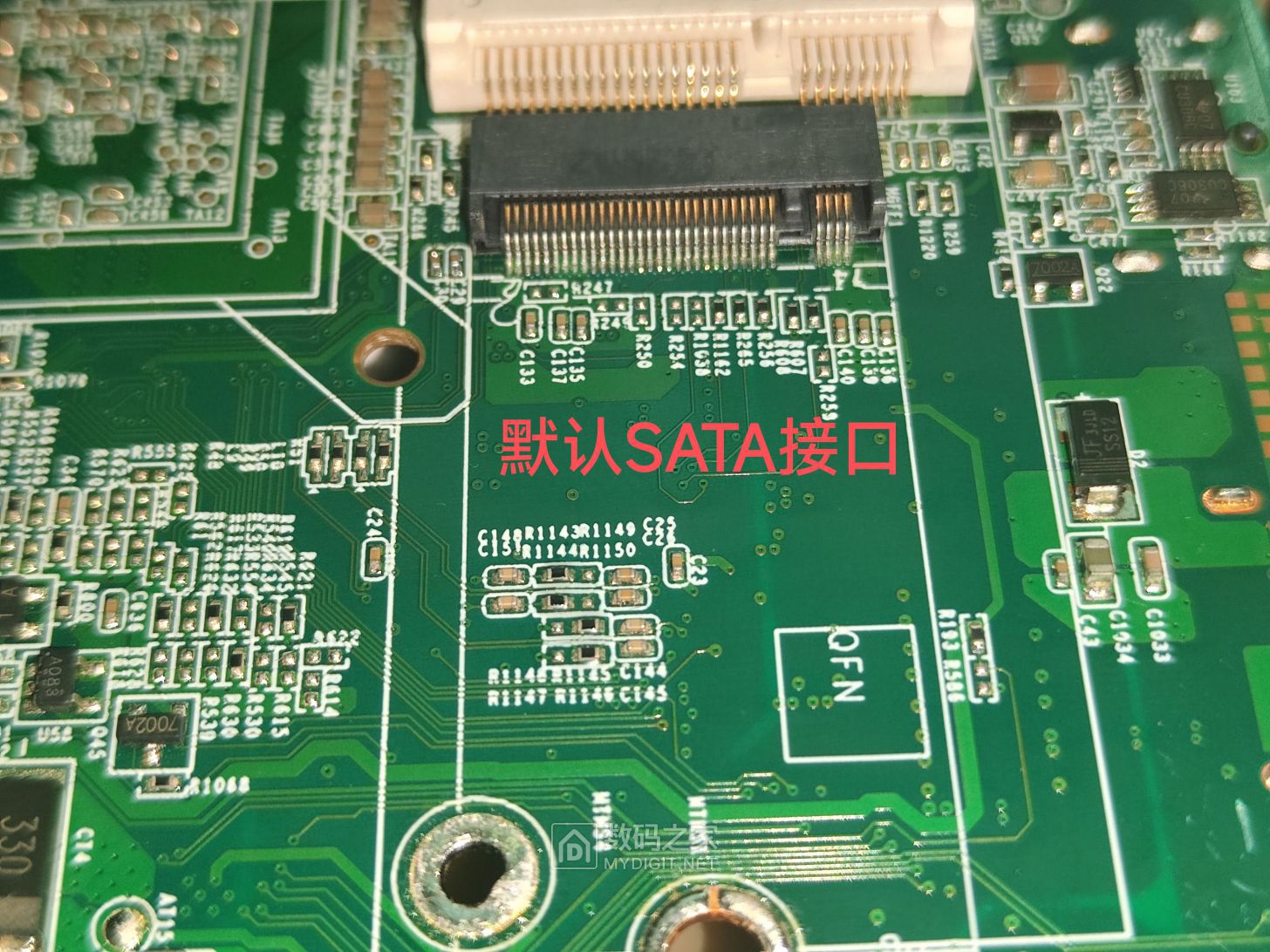

而这个机器上面预留了一个M.2 M KEY的焊盘,我猜测是支持NVME硬盘的
于是我买了3.2mm高的座子,使用BGA焊台开230度焊上去了

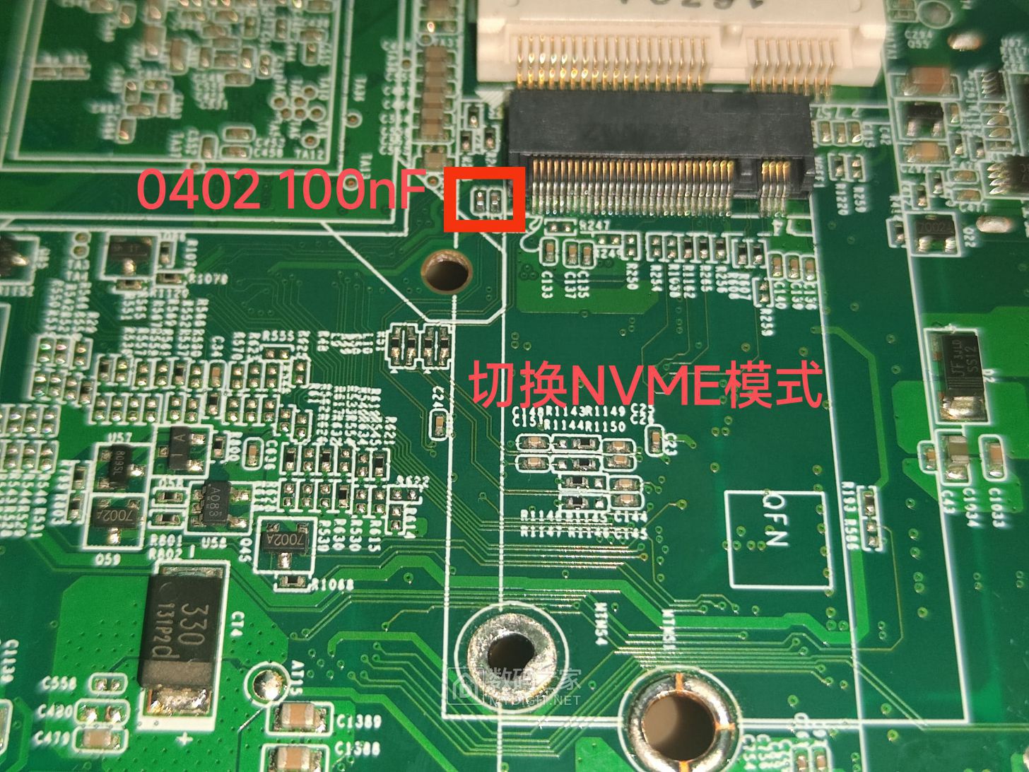

焊上去测试发现,这个接口是双协议的,支持NGFF SATA协议,M.2 NVME协议
具体如何切换已经摸索清楚了,如图所示,唯一问题是,固定的螺母需要自己解决
但是这个nvme接口是有限制的,速率只有pcie2.0 x1,读写大概500MB/s

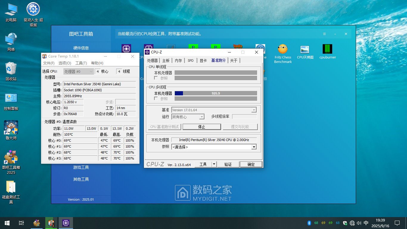

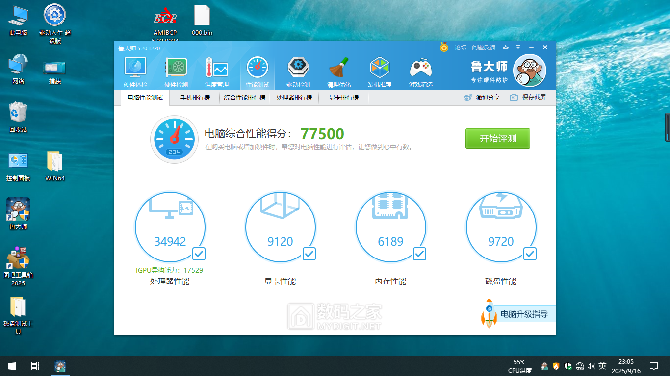

进入系统之后,简单测试一下性能,跟N5095性能差不多
