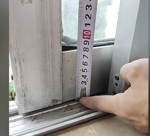

备用滑轮:提前量好旧滑轮尺寸,网购同型号即可。

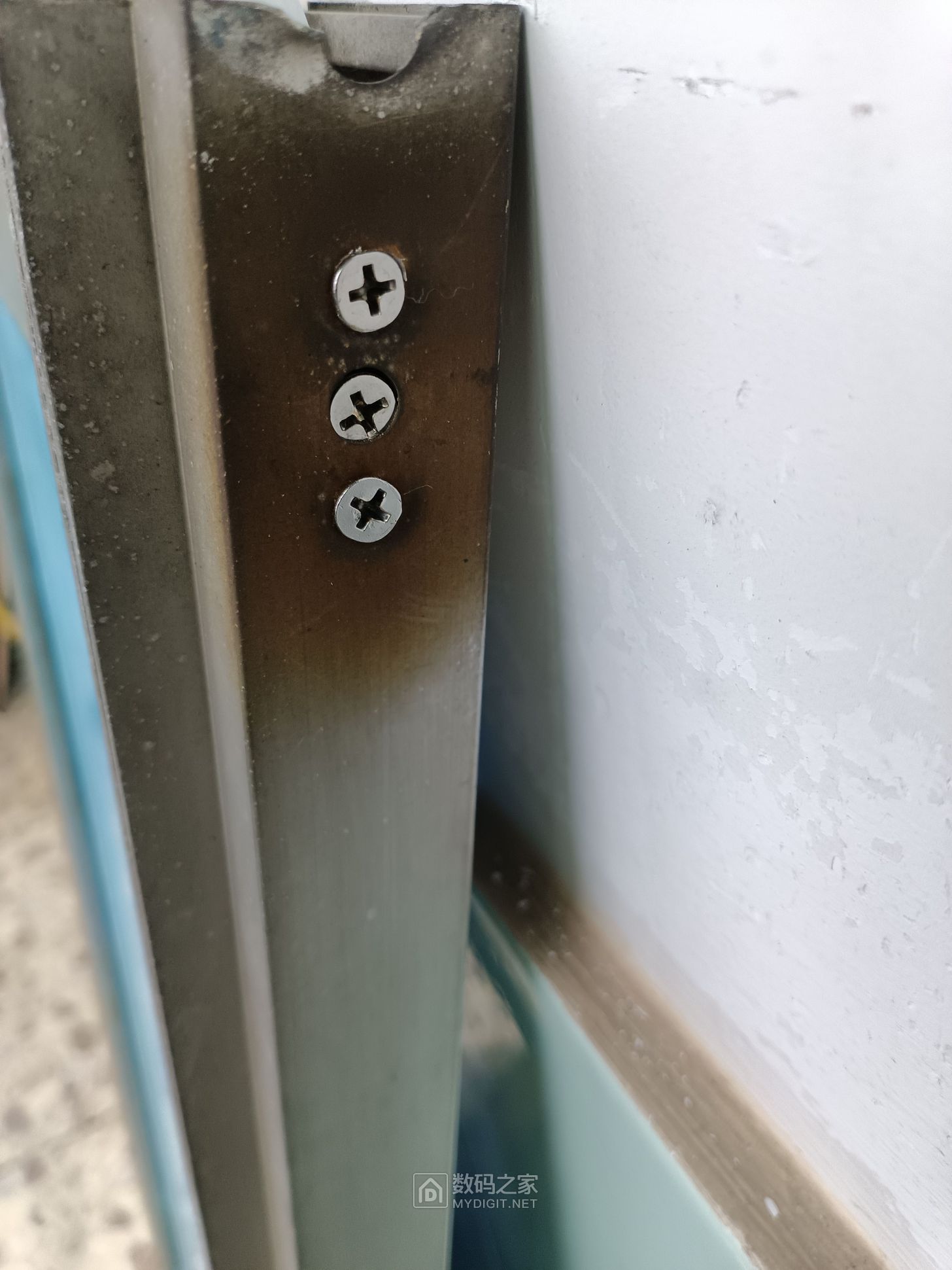

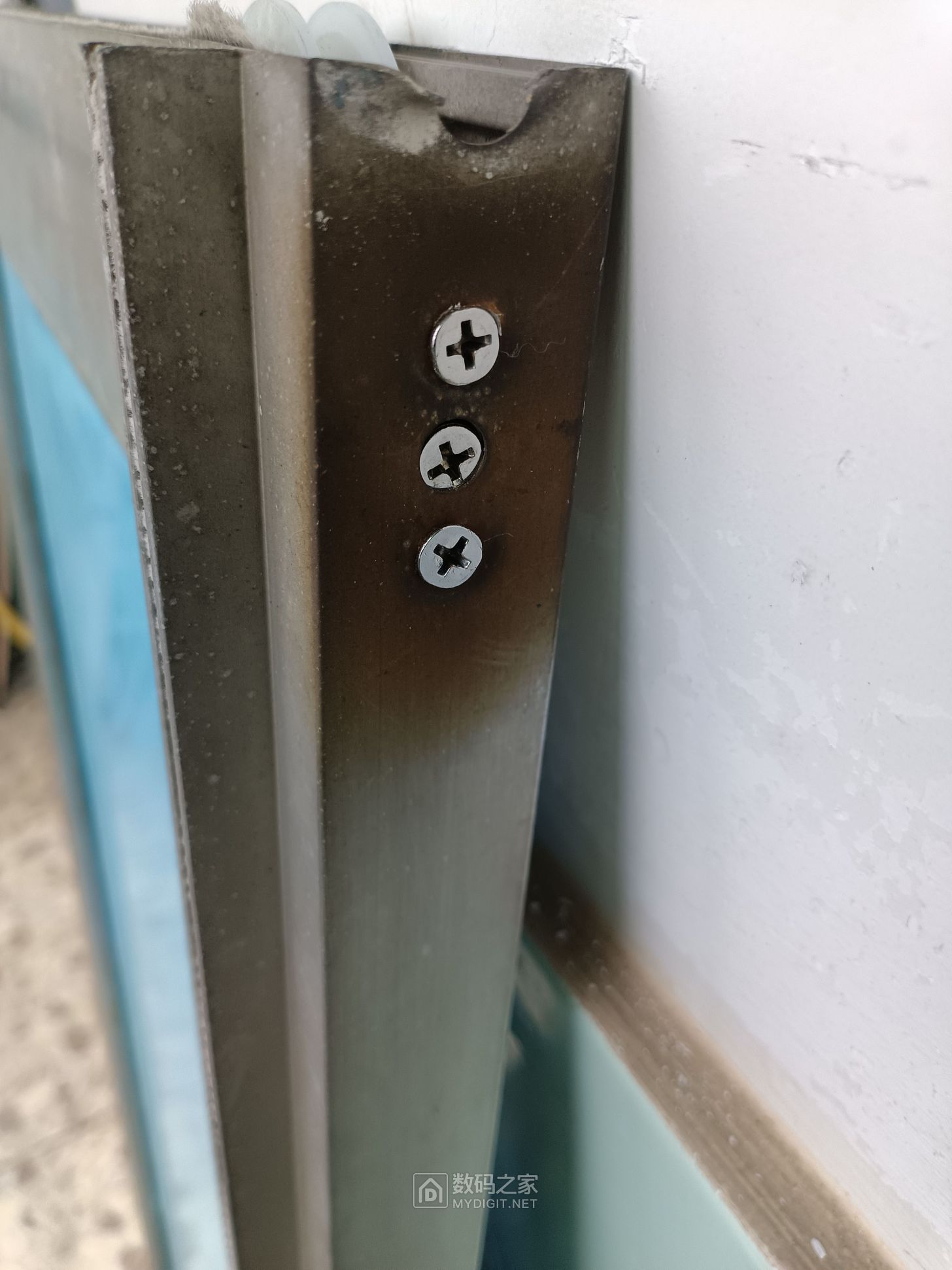

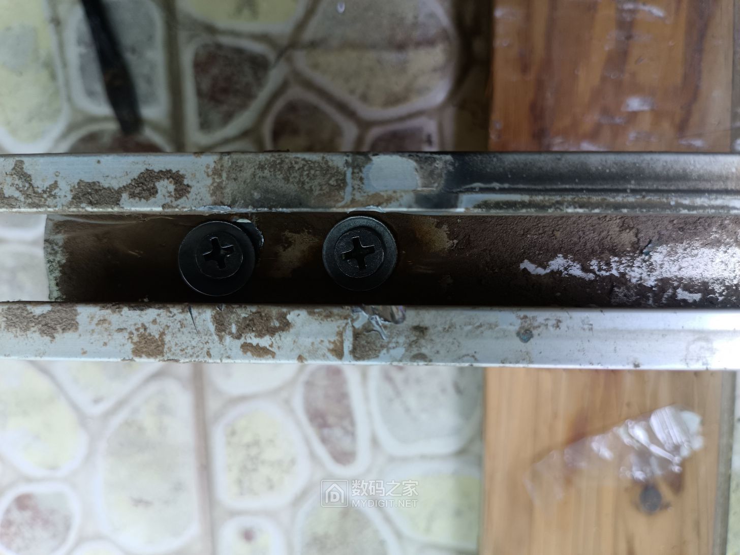

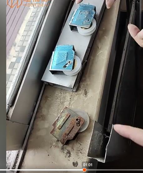

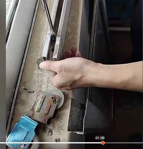

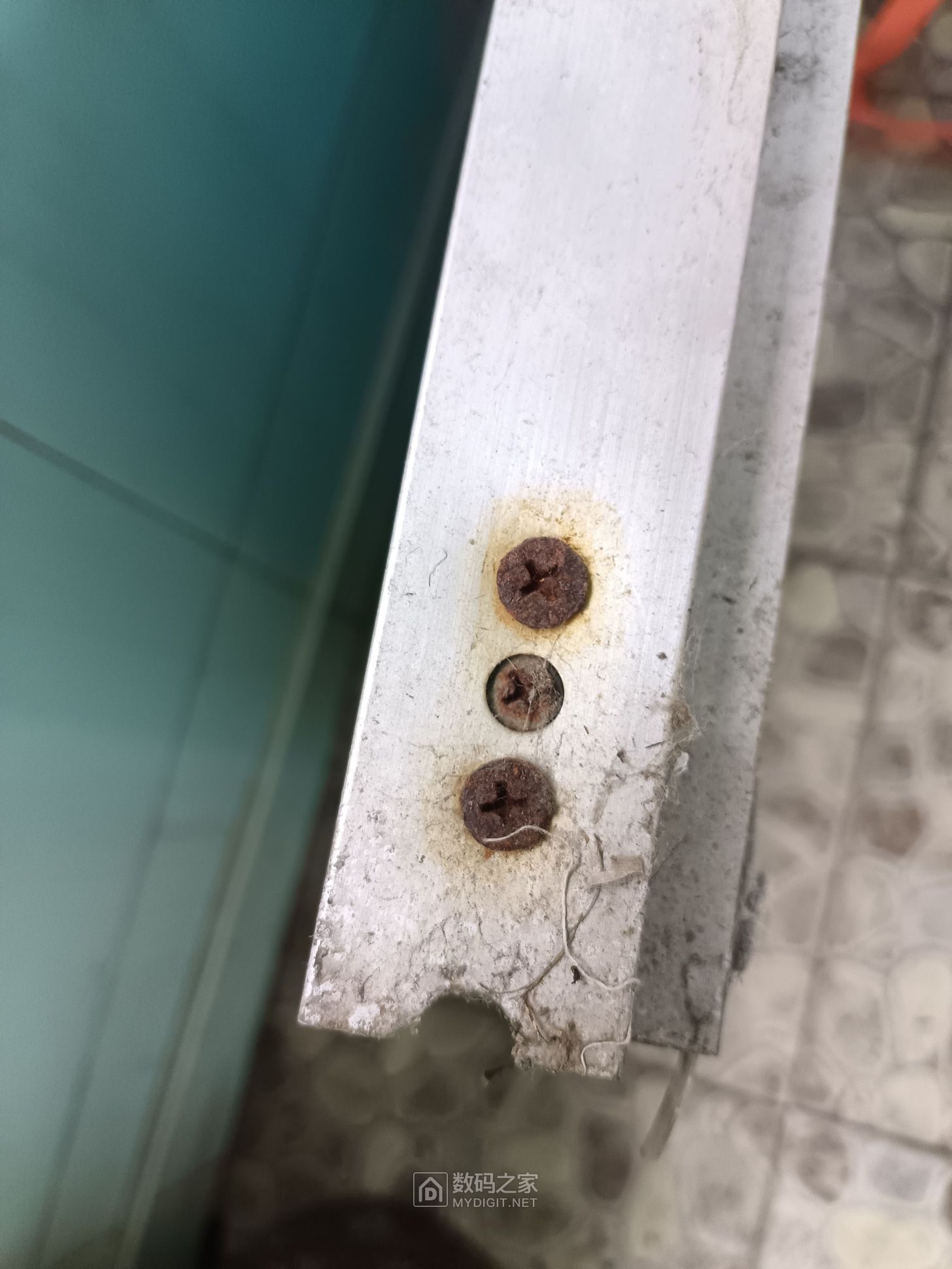

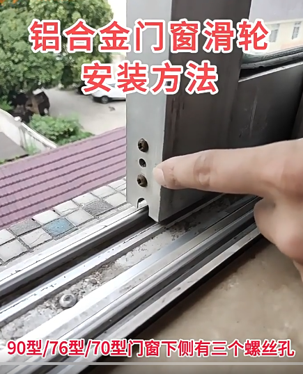

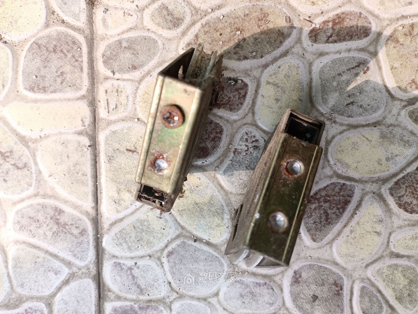

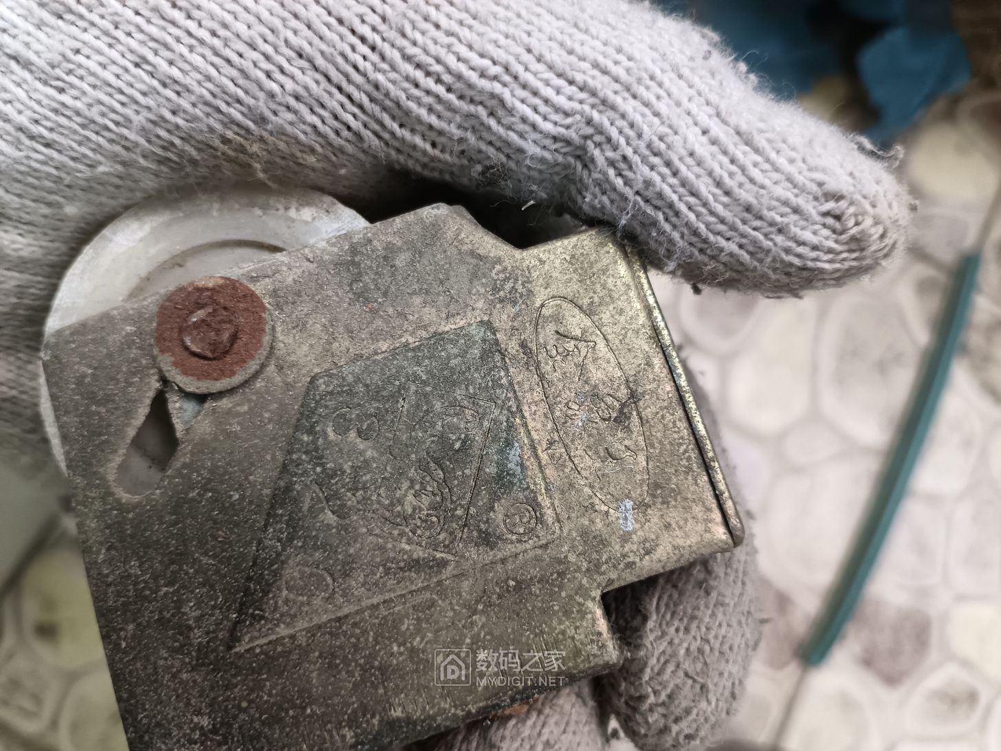

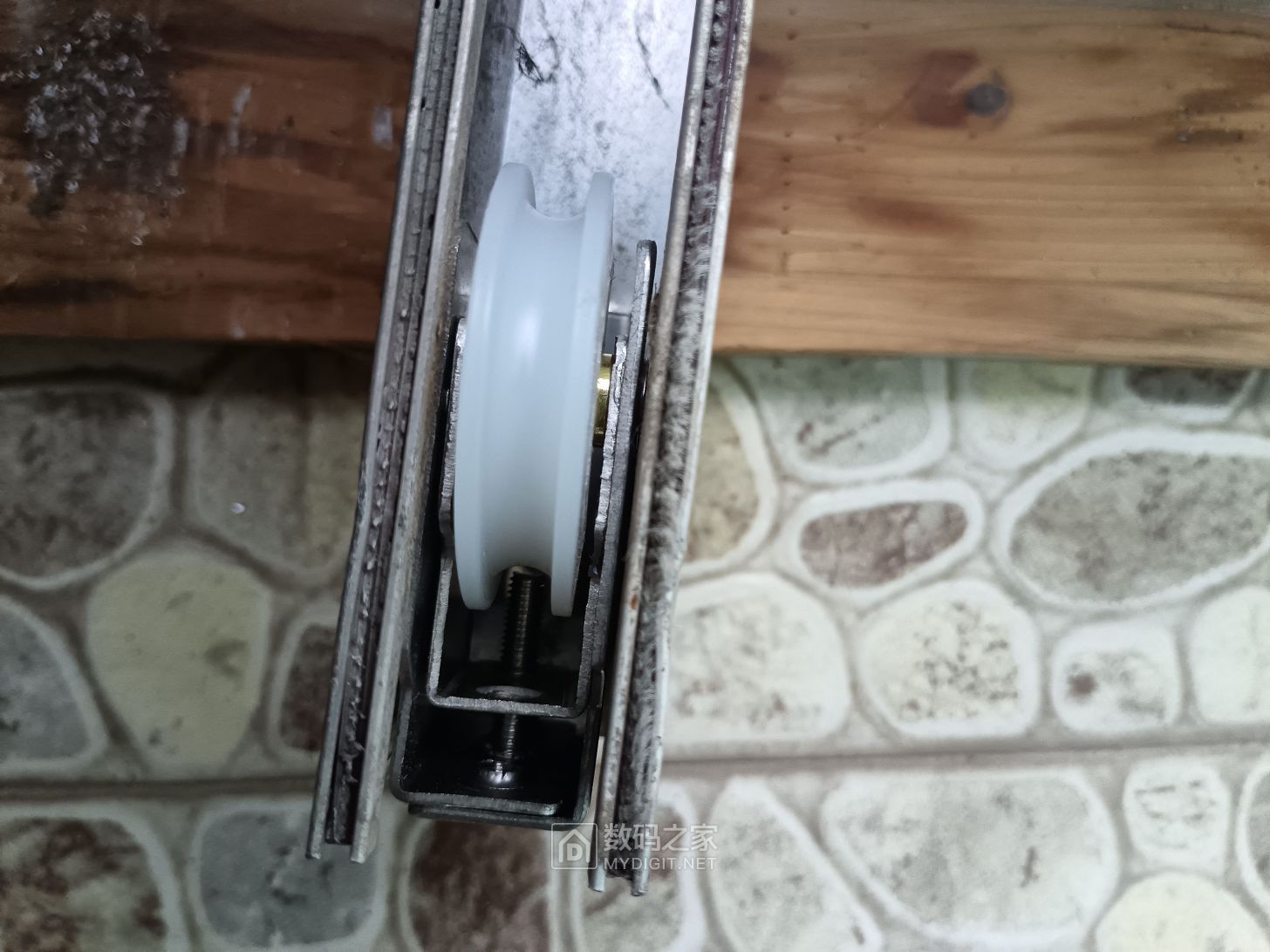

找准底部“机关”在哪?

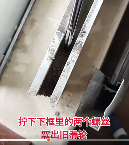

看【图一】,拿起门窗下侧边缘,你会发现有三个呈一字排开的小圆孔。上面两个是固定滑轮的螺丝,最下面一个小孔通常是顶出滑轮的。拧下螺丝,旧滑轮就能抽出来啦!(适用于常见的90型/76型/70型等铝合金门窗)。

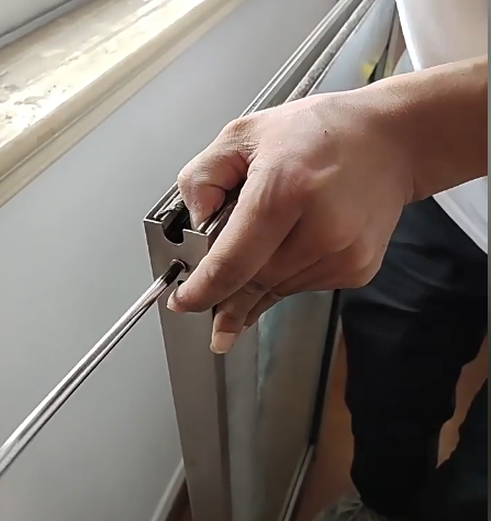

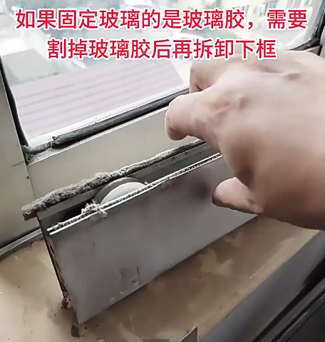

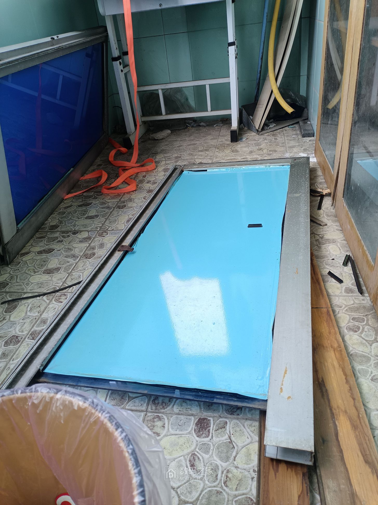

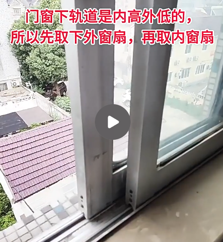

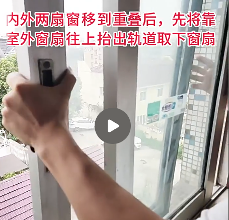

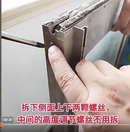

拆窗扇的正确姿势(千万别硬拽):
看【图二】,门窗下轨道通常是“内高外低”的设计。
死记硬背口诀:先取外,再取内。
双手握住窗扇向上抬起,让底部滑轮脱离轨道,然后把窗扇下半部分向室外倾斜拉出。取下外侧后,内侧窗扇就能轻松卸下来了。

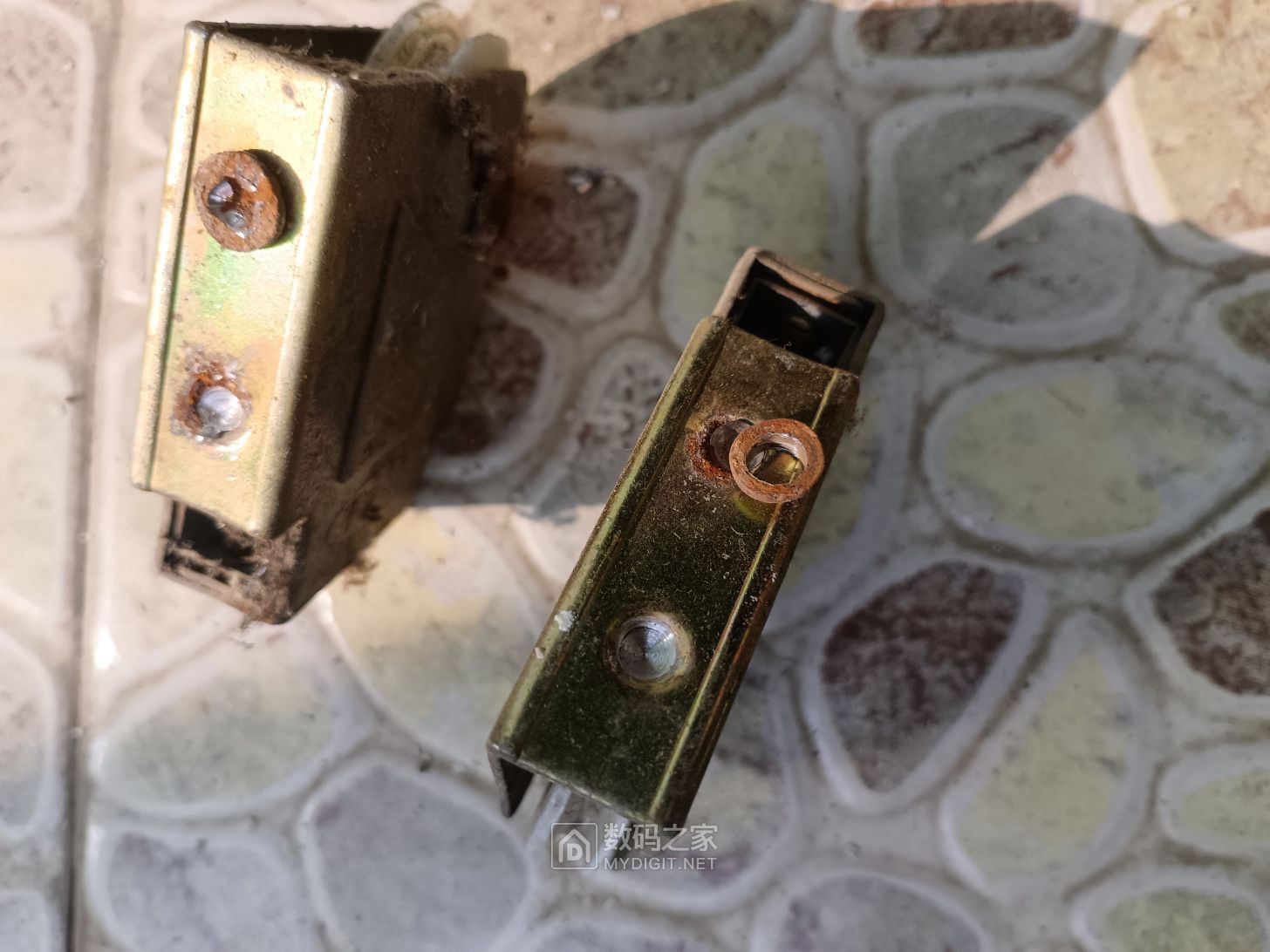

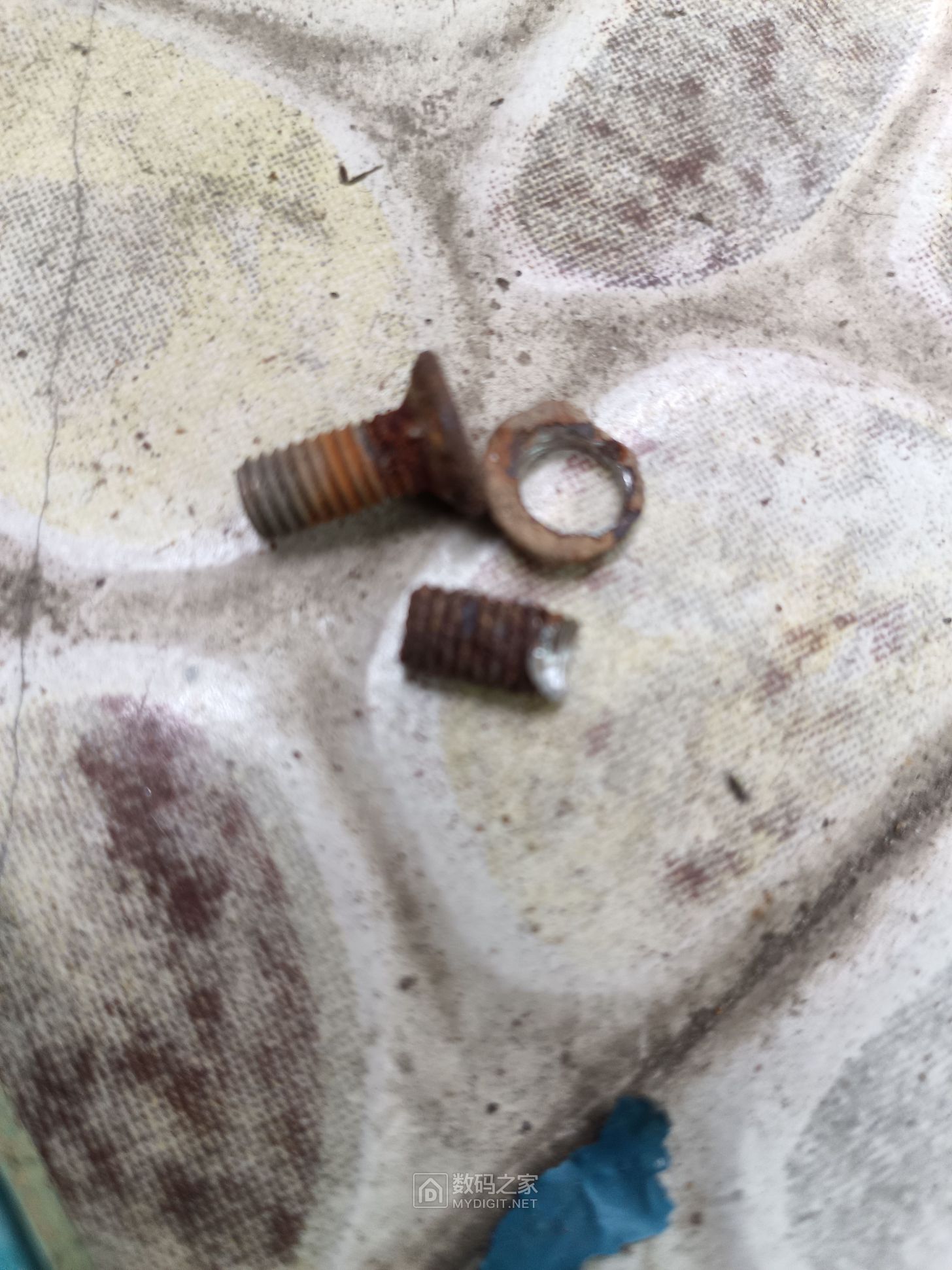

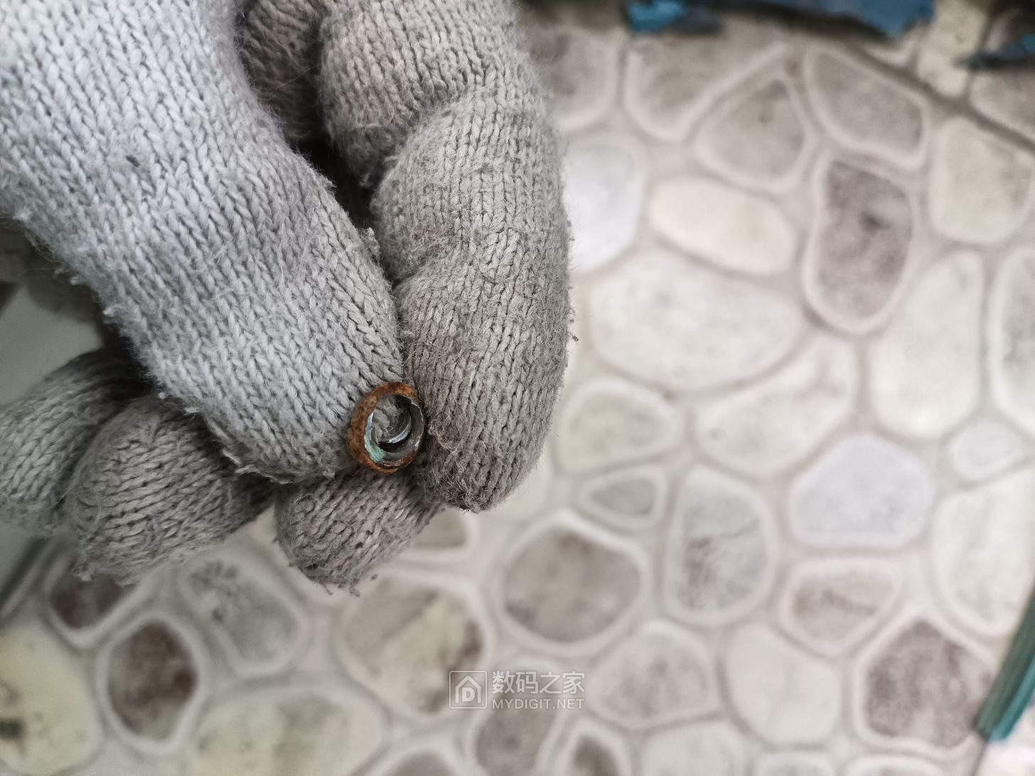

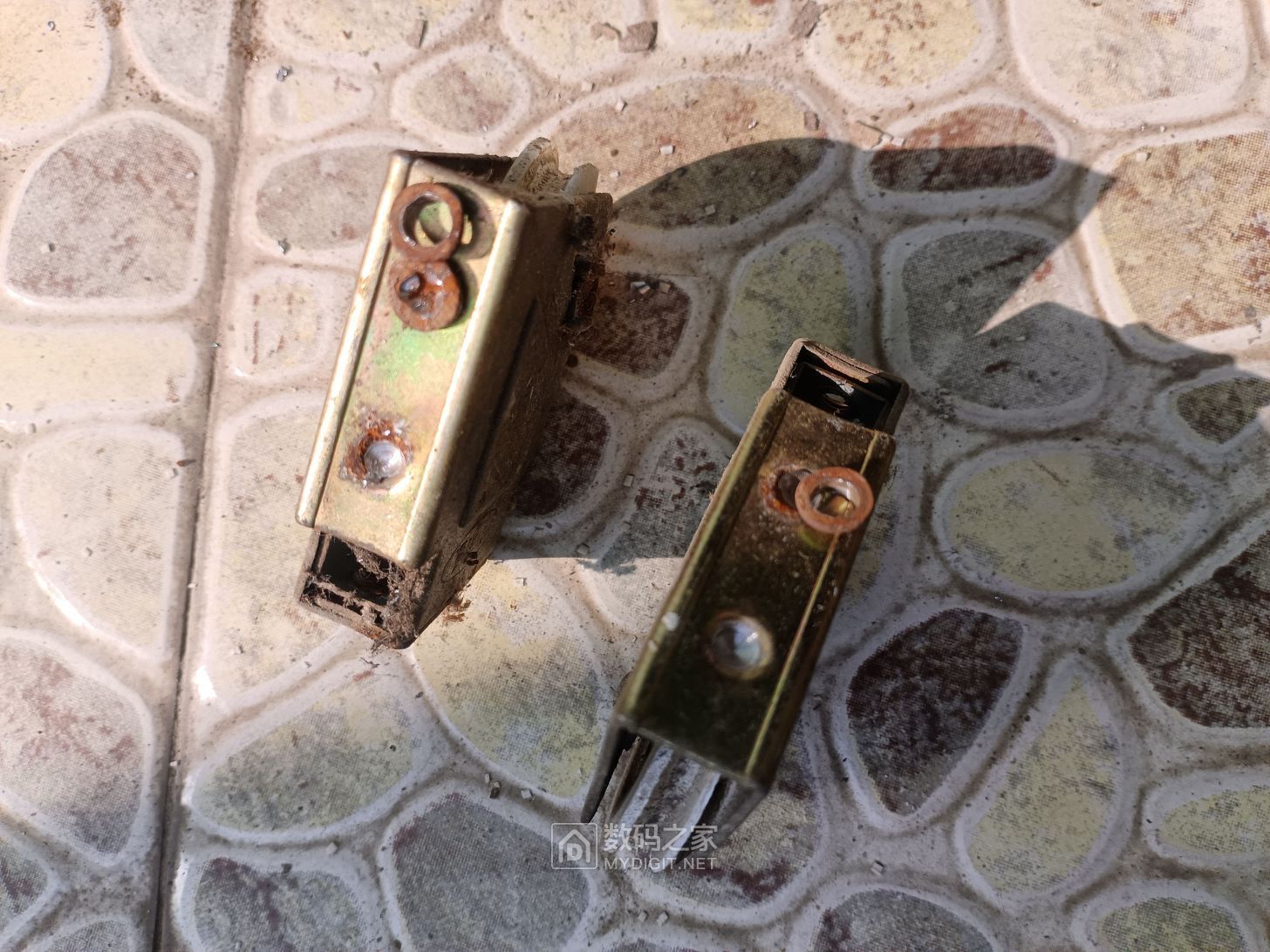

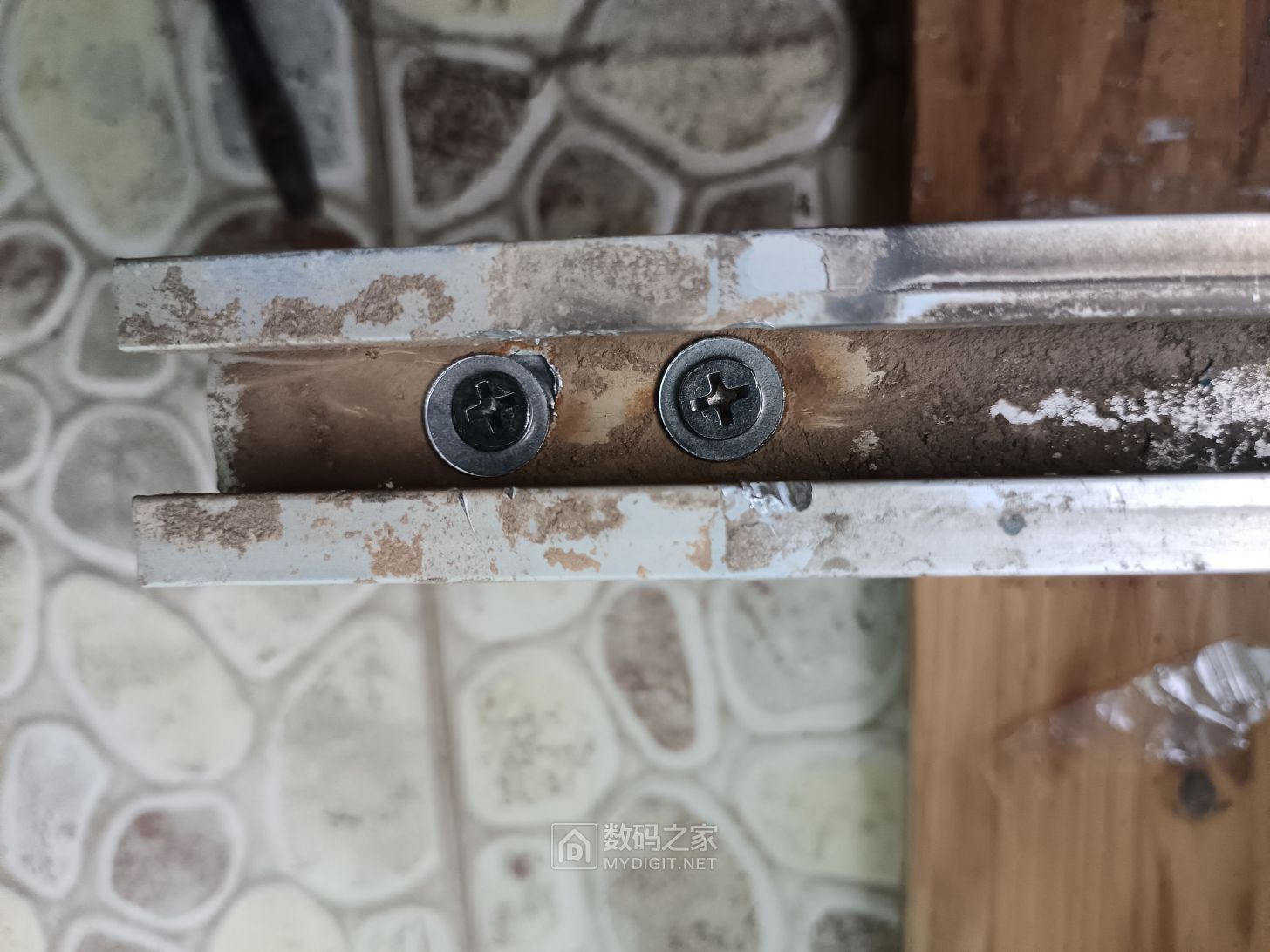

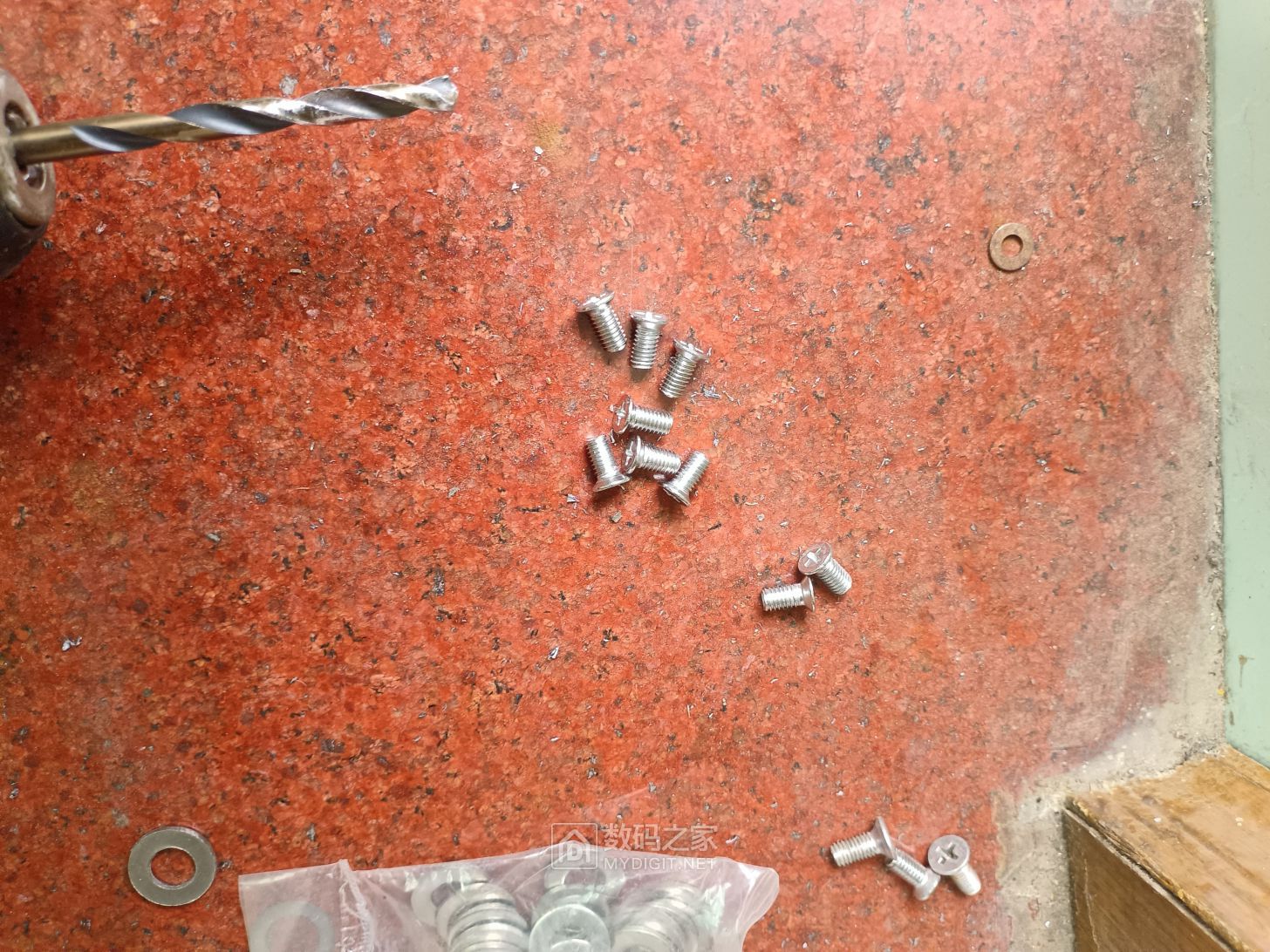

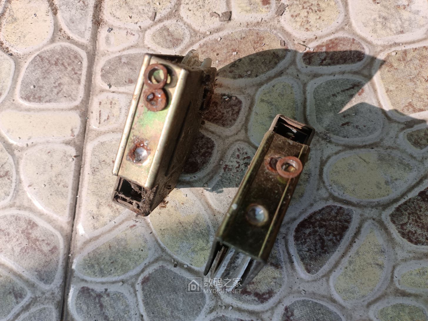

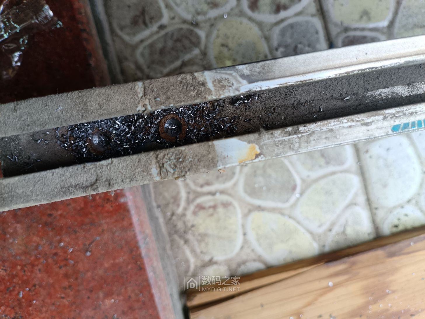

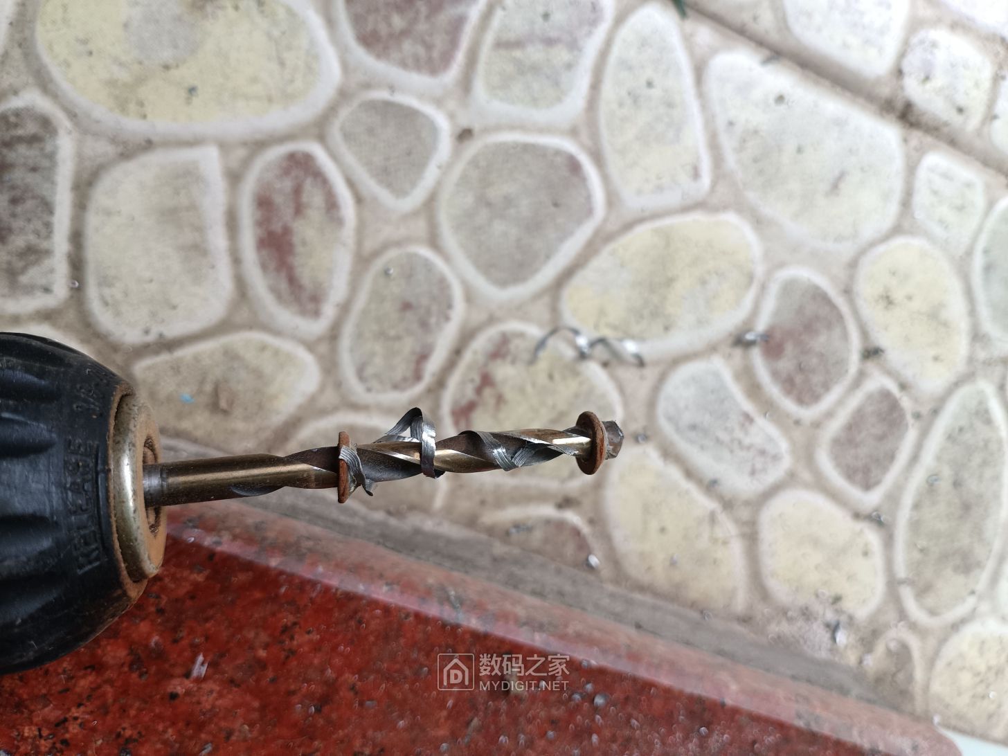

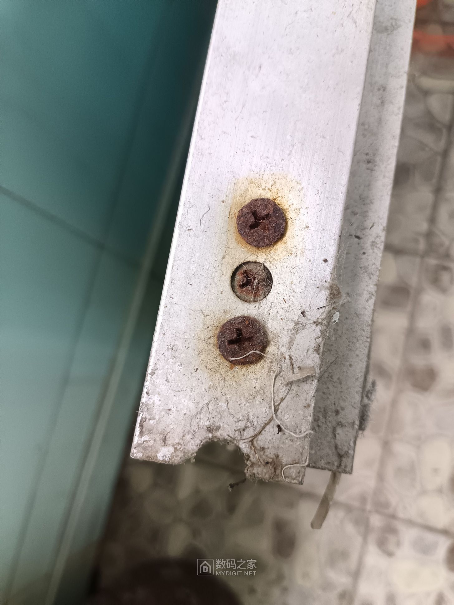

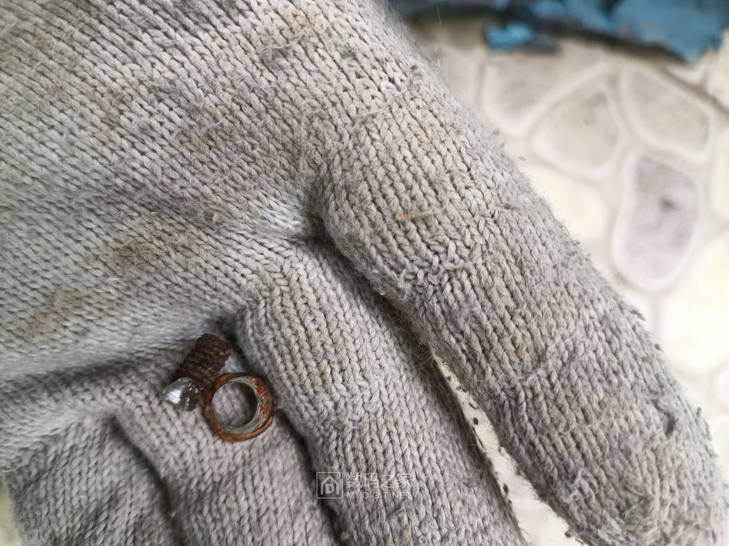

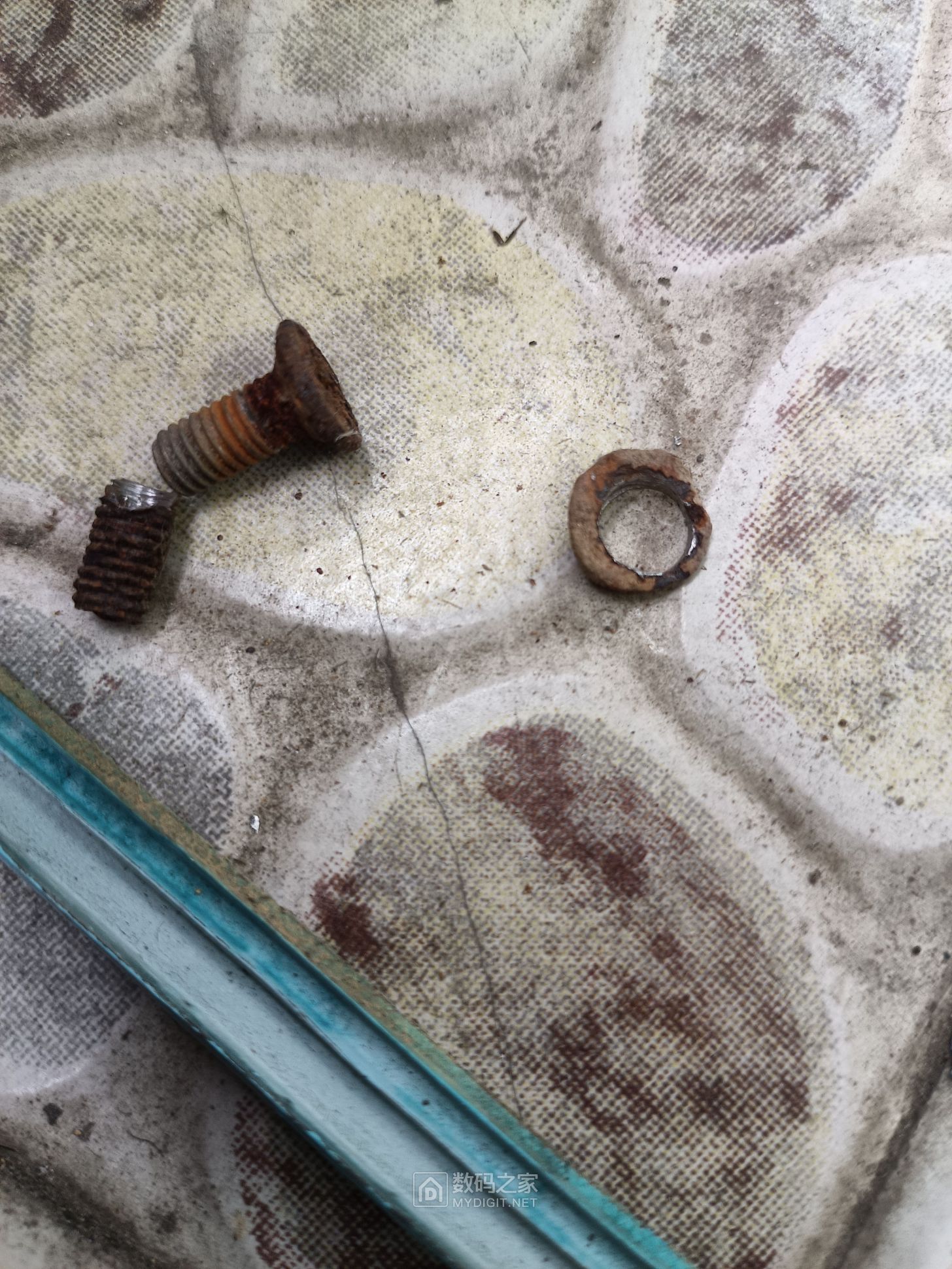

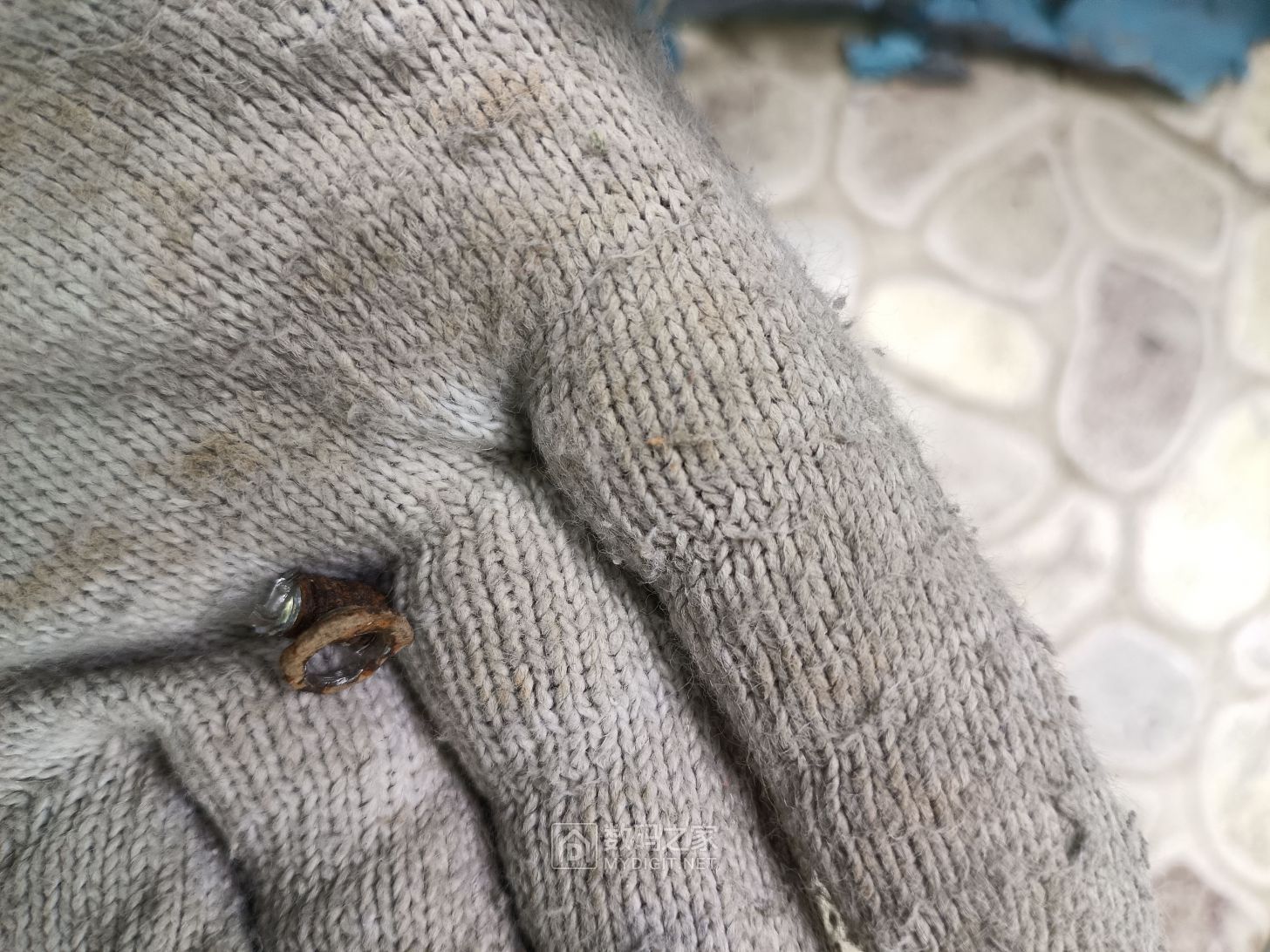

第二阶段:硬核避坑!螺丝锈死怎么破?(实战避坑指南)
拆下滑轮后,如果发现螺丝锈死拧不动,甚至螺丝头都烂了(如图1、图2),千万别用蛮力,容易把螺丝刀拧花!教你两招终极杀手锏:
第一招:暴力开槽法
拿一字螺丝刀或扁头凿子,对准螺丝头的十字卡槽,用锤子轻敲尾部,强行施加逆时针扭力,很多锈死的螺丝会“咔”的一声松动。

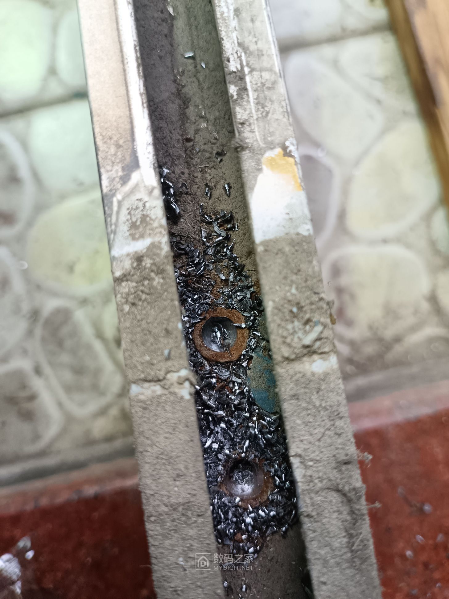

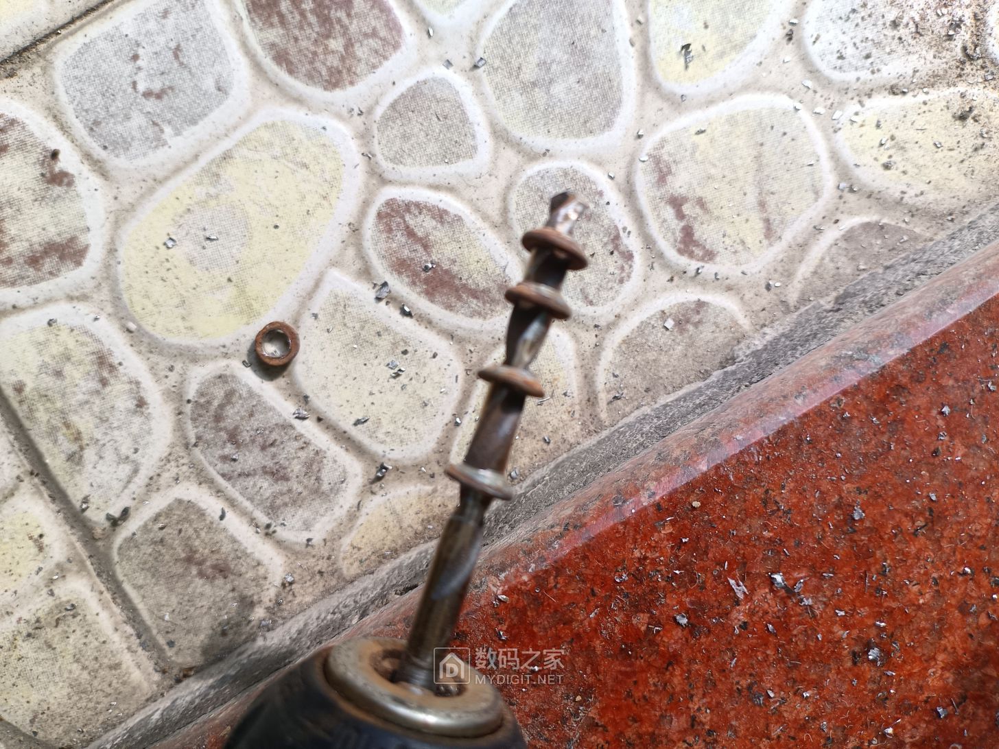

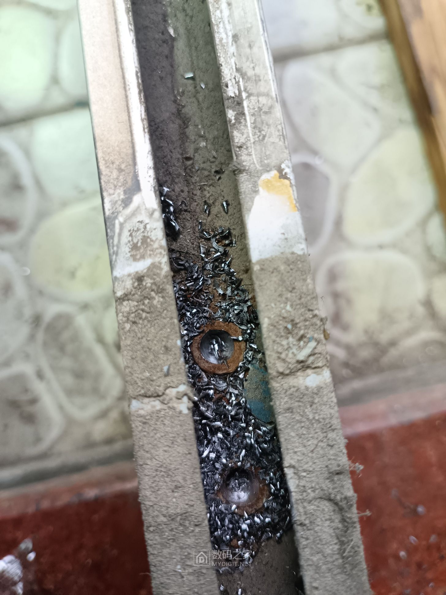

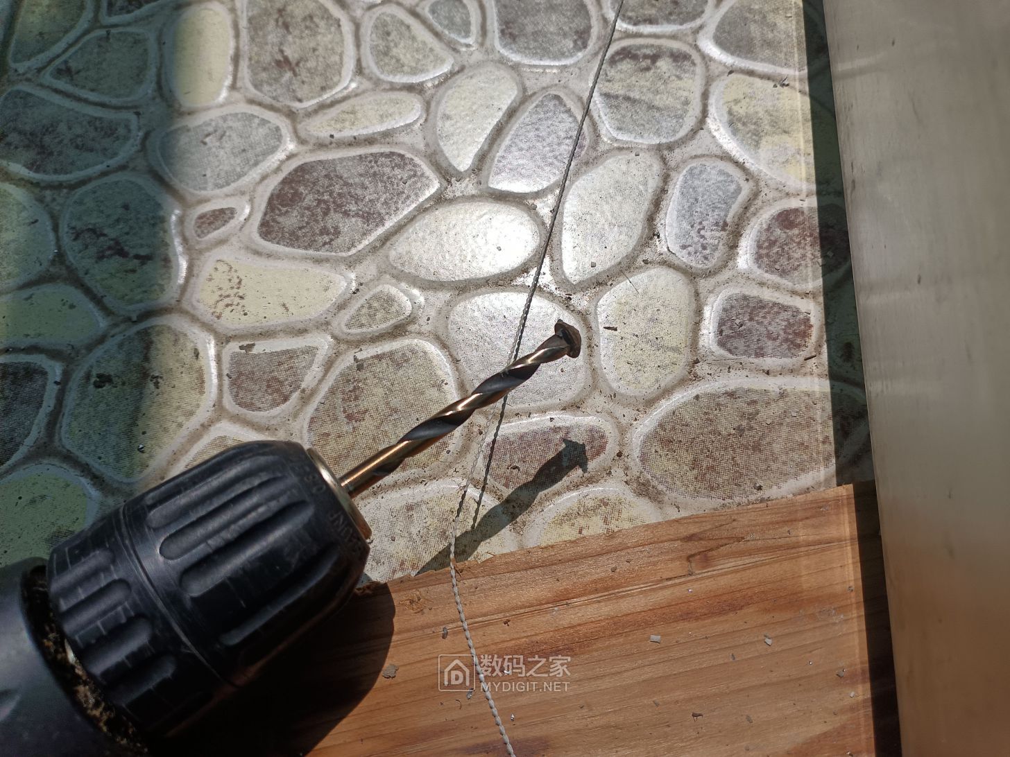

第二招:手电钻破拆法(终极杀器)
如果螺丝头彻底锈烂,直接上手电钻和金属钻头!对准螺丝中心狠钻,把整个螺丝头钻烂、钻掉。
(如图2中黑色的金属碎屑,就是暴力拆解的“战利品”。螺丝头掉落后,旧部件就能直接拿下来了。)

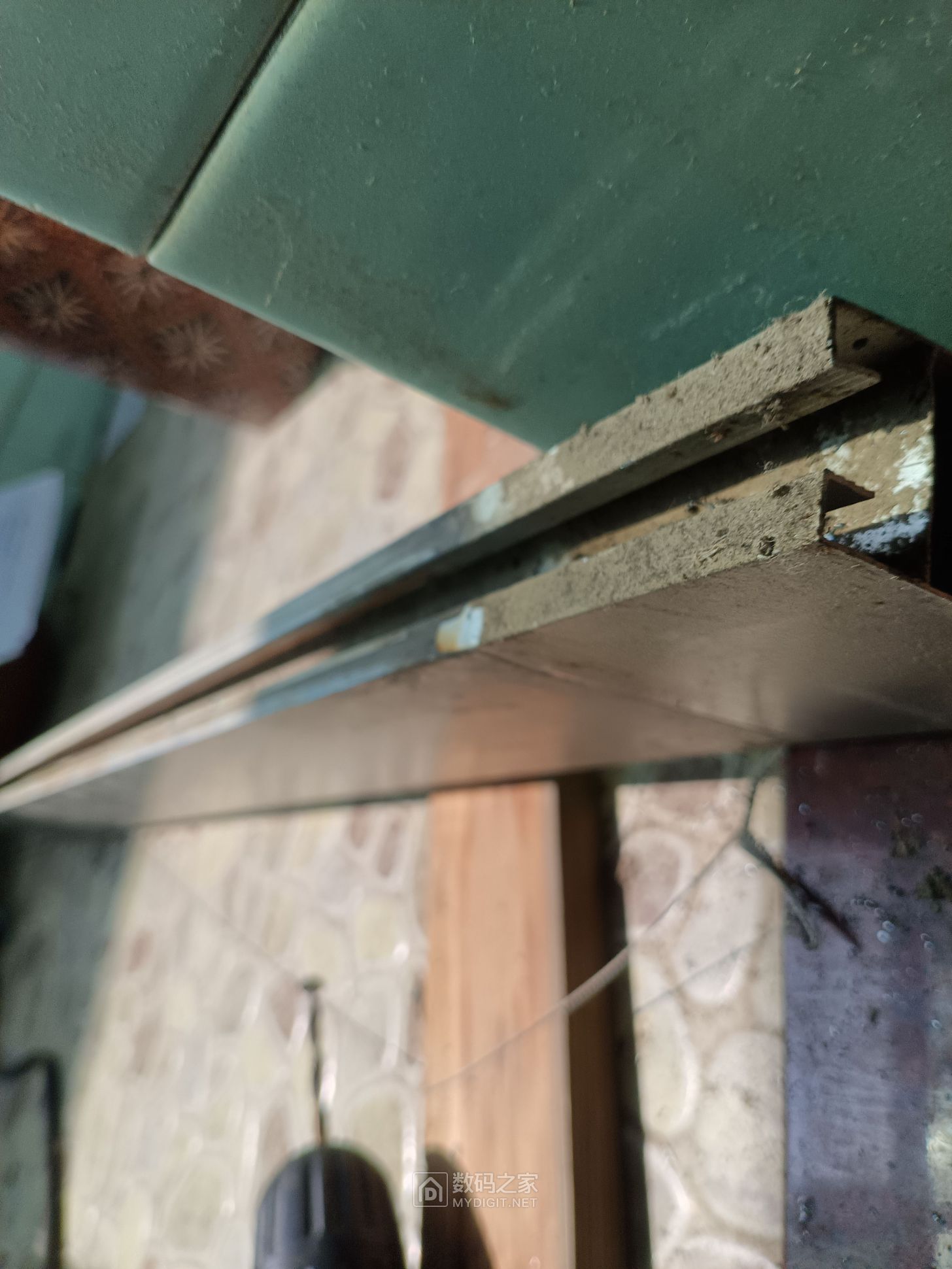

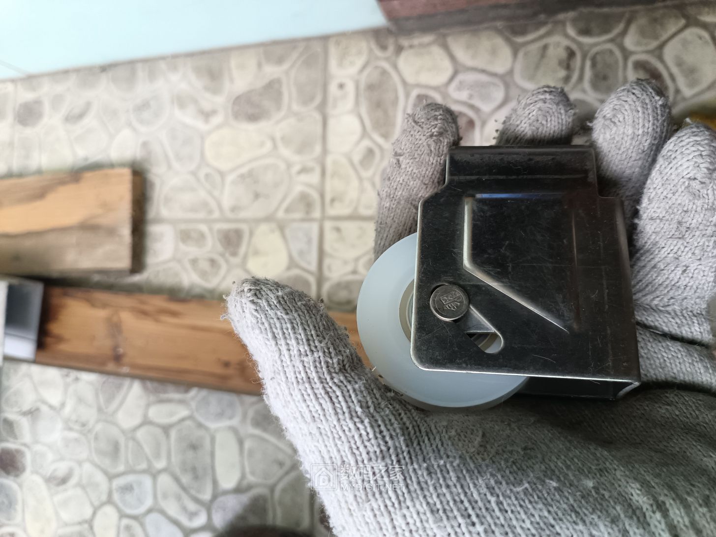

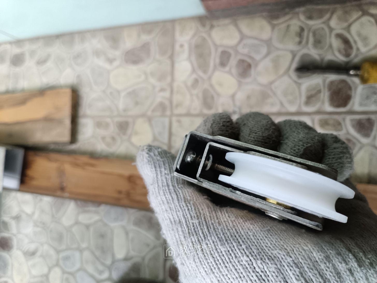

✨ 第三阶段:安装调试与轨道清理

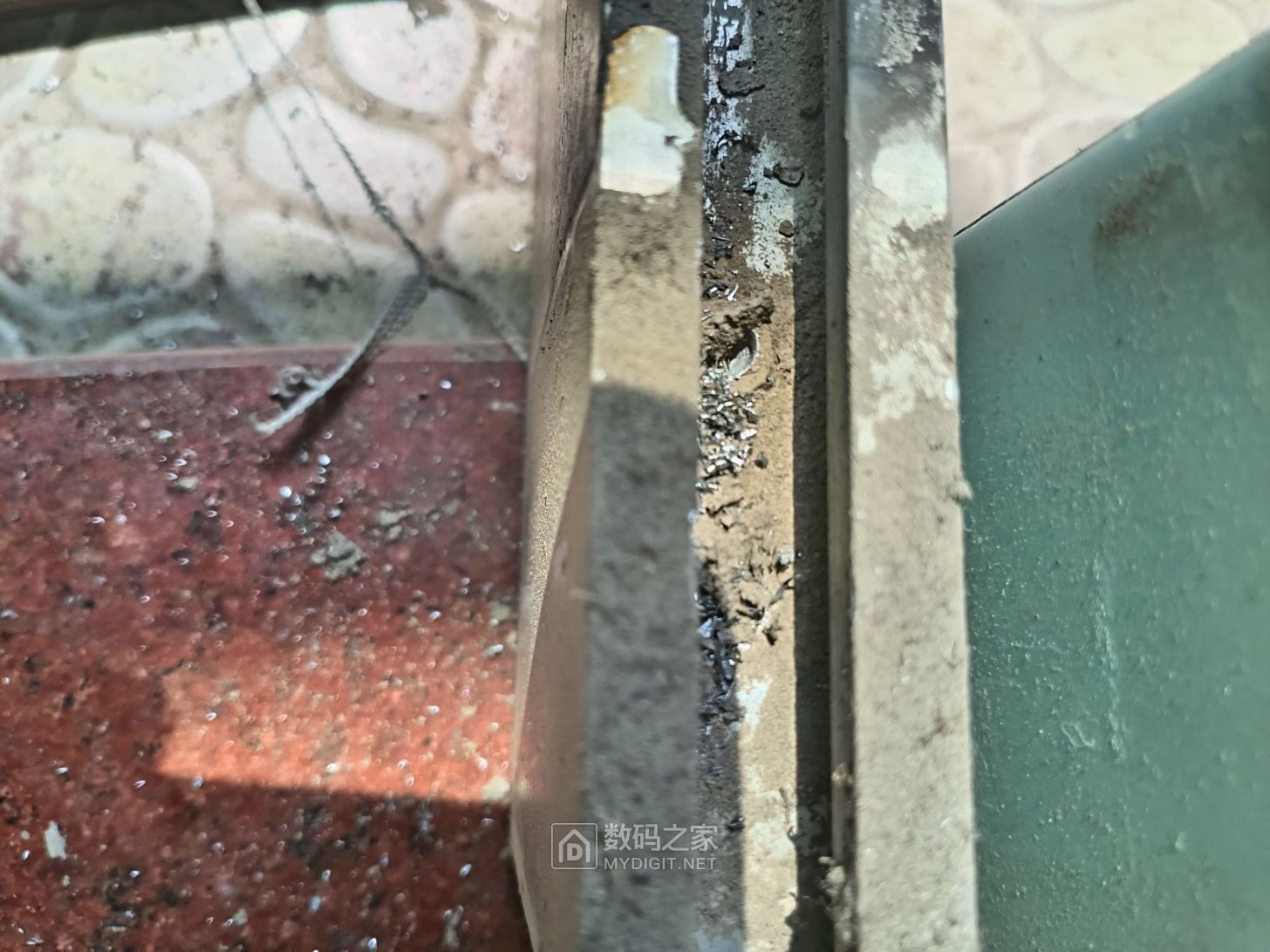

清理轨道死角:
换上新滑轮前,轨道槽里往往积满了灰尘、小石子和碎屑。一定要用毛刷或吸尘器清理干净,否则新滑轮很快又会被卡坏!
装回窗扇顺序:
装回窗扇时顺序完全相反:先把内侧窗扇放进里侧轨道,再把外侧窗扇放进外侧轨道。
测试顺滑度:
装好后来回推拉几次。如果还有点涩,可以在轨道底部滴一两滴润滑油(千万别用食用油,会粘灰),顺滑度瞬间UP UP!

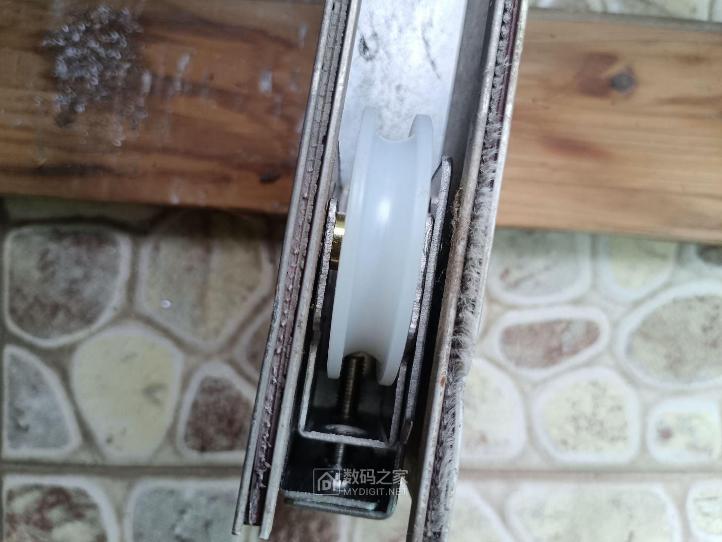

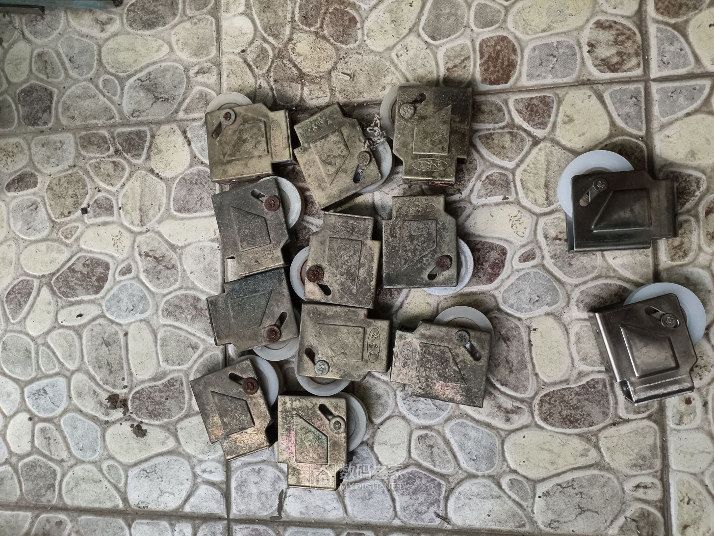

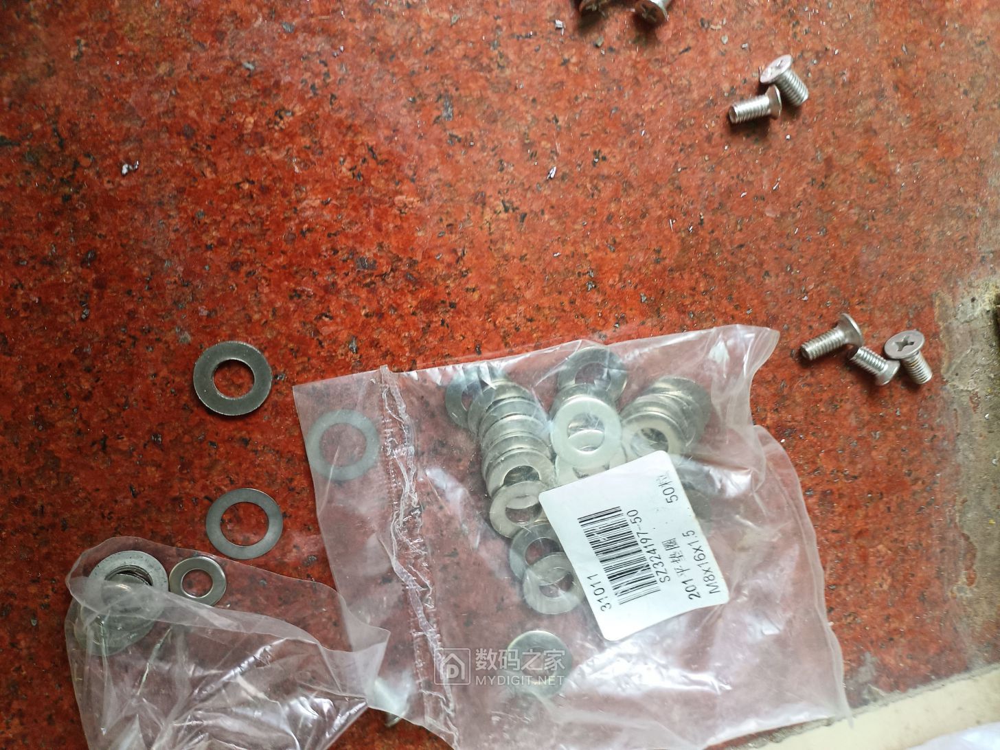

看着图5里,左边一堆锈迹斑斑的旧滑轮,换成右边崭新锃亮的不锈钢螺丝和滑轮,强迫症表示极度舒适!

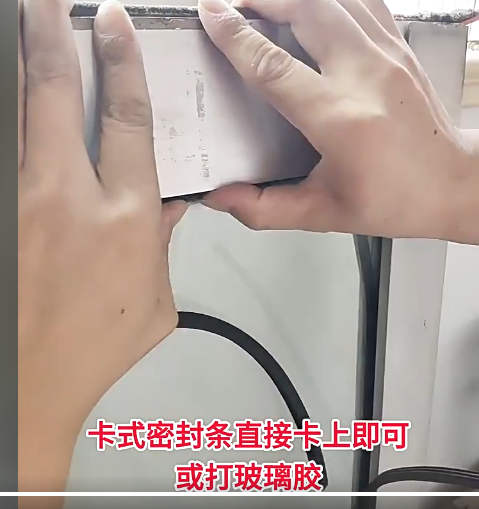

✨ 终极收尾:完美打玻璃胶(告别漏风漏水)
滑轮顺了,如果窗户边缘的密封条老化脱落,照样会呼呼漏风。最后一步,自己动手重新打一圈玻璃胶!
️ 打胶必备工具:
美工刀(铲旧胶用)、中性防霉玻璃胶、胶枪、美纹纸(新手神器!)、废名片 + 一小盆肥皂水。
详细实操步骤:

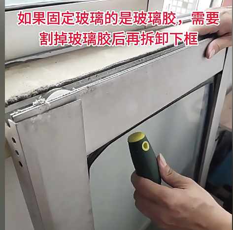

清理旧胶(耐心是关键): 用美工刀把窗框边缘老化、干裂的旧胶全部刮掉,基面必须绝对干燥干净。
贴美纹纸(保护边框): 在缝隙两边贴上美纹纸,确保打出的胶线平直美观。
平稳出胶: 胶枪出口斜剪45度小口,对准缝隙匀速挤压、匀速移动,填满缝隙即可。
刮平修边(最考验技术的一步): 打完胶后,用废名片或手指蘸一下肥皂水(防止粘连),从一端向另一端平稳刮过去,修出漂亮光滑的弧线。
撕纸晾干: 刮平后,趁胶没干赶紧撕掉美纹纸,边缘会非常整齐!
