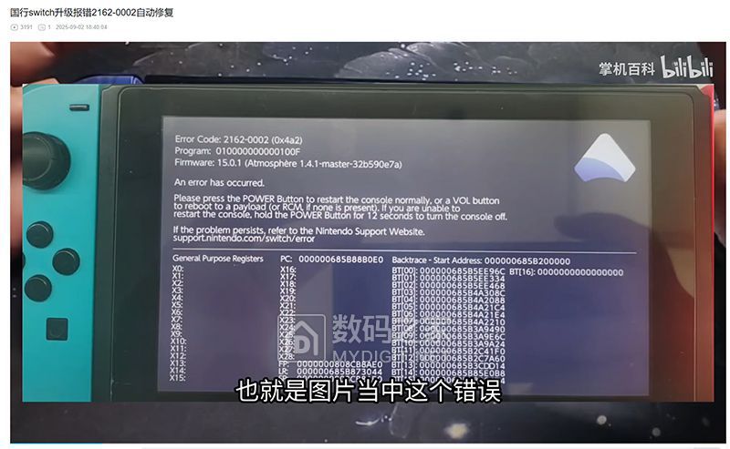

手贱把折腾版的国行 Switch 真实系统升级 20.40 版本,导致真实系统 / 虚拟系统  2162-0002 报错。主要原因是国行版还没有推送 20.0.0 + 系统,离线升级后就会变砖。

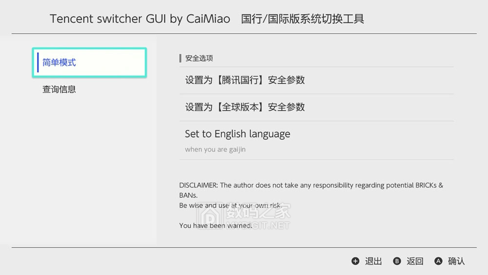

所以国行小伙伴打算升级系统,记得先用 Tencent- switcher-GUI 改区工具,修改成全球版本。具体修改方法这里就不多介绍了,下面主要分享 2162-0002 报错变砖的解决方法。

B 站有 UP(视频介绍) 制作了国行救砖自动转全球系统,只要下载后解压覆盖到你的 TF 卡里面,重启进入虚拟系统,就会自动切换全球版本。这个是最简单的方法,墙裂推荐。
注意,如果覆盖后,启动系统,出现 "A fatal error occurred when running Atmosphère" 错误,把你原来大气层版本的 atmosphere 文件夹,再次覆盖到 TF 卡里面。

同样 B 站 UP 制作了切区专用特斯拉版本,把修改特斯拉触发为 L 键,只要在开机显示 switch logo 后,快速一下一下的按 L,直到呼出特斯拉, 然后进行改区。不过这个方法有点麻烦,感兴趣的可以自己试试。教程:已升级20.0.0及20.0.1国行设备2162-0002无损报错修复。
