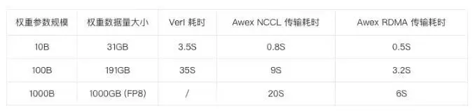

据介绍,Awex 是为极致性能打造的训练推理引擎权重同步框架,解决 RL 流程中训练权重参数同步到推理模型的核心难题,可在秒级完成 TB 级大规模参数交换,显著降低 RL 模型训练延迟,主要特点如下:
极速同步性能:千卡集群万亿参数模型 6 秒内全量同步,性能领先;
统一模型适配层:自动处理训推引擎并行策略与引擎间的 Tensor 格式 / 布局差异,兼容多种模型架构;
零冗余 Resharding 传输与原地更新:仅传输必要分片(Shard),推理侧原地更新显存,避免重分配与拷贝开销;
多模式传输支持:支持 NCCL、RDMA、共享内存多种传输模式,充分发挥 NVLink / NVSwitch / RDMA 带宽并减少长尾延迟;
异构部署兼容:适配共卡 / 分卡模式,支持同步和异步 RL 算法训练场景,同时 RDMA 传输模式支持推理实例动态扩缩容;
灵活可插拔架构:支持对不同模型定制化权重 Sharing 和 Layout 行为,同时支持新的训练和推理引擎接入。

在千卡规模的集群上,Awex 使用 NCCL 传输数据可以在一秒内完成 10B 规模的模型权限交换,二十秒内完成 1T 规模的模型权重交换,使用 RDMA 进行传输,1T 模型权重交换耗时可以进一步缩短到六秒钟。
