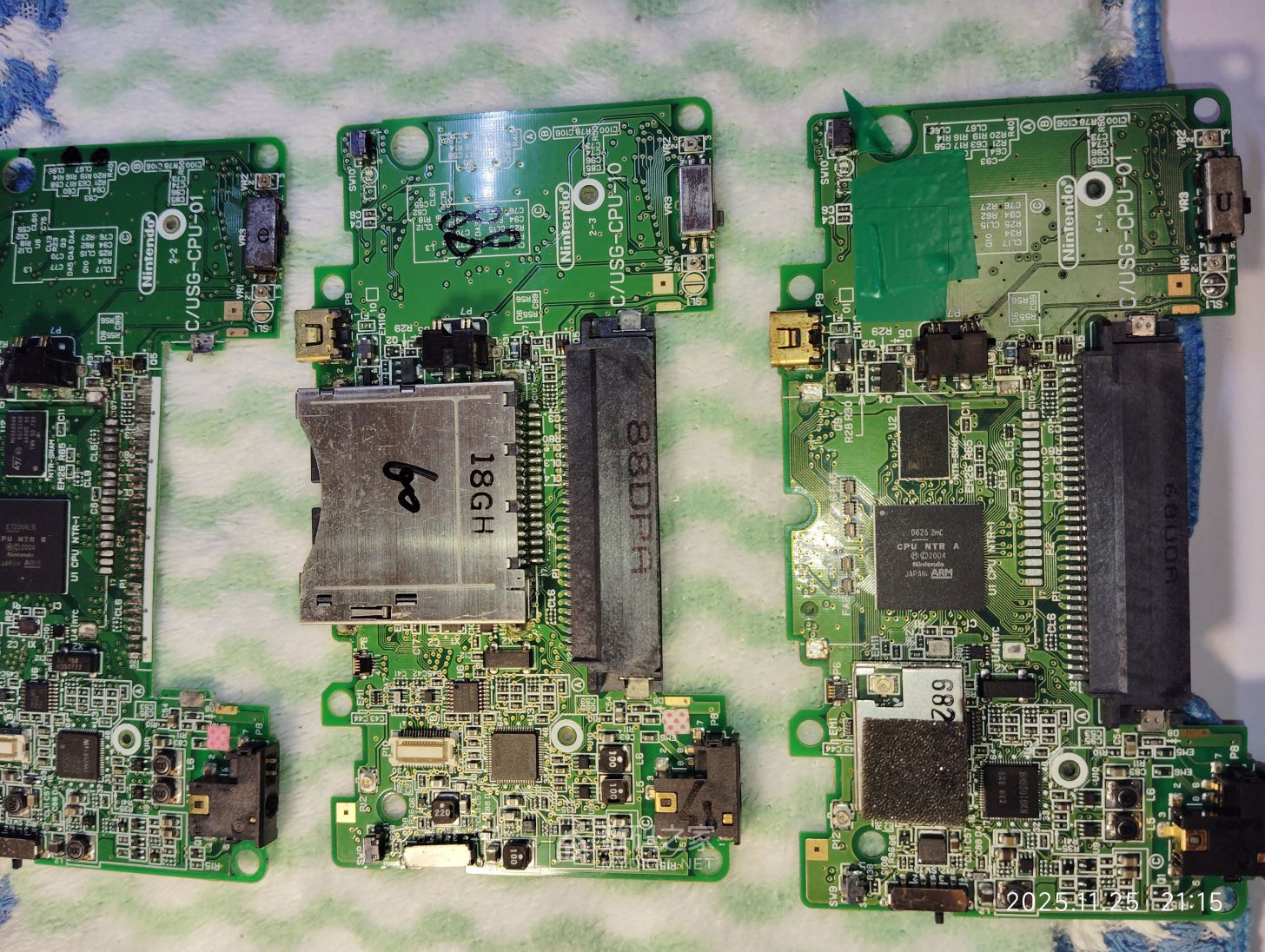

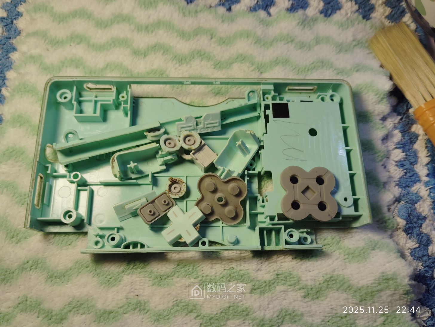

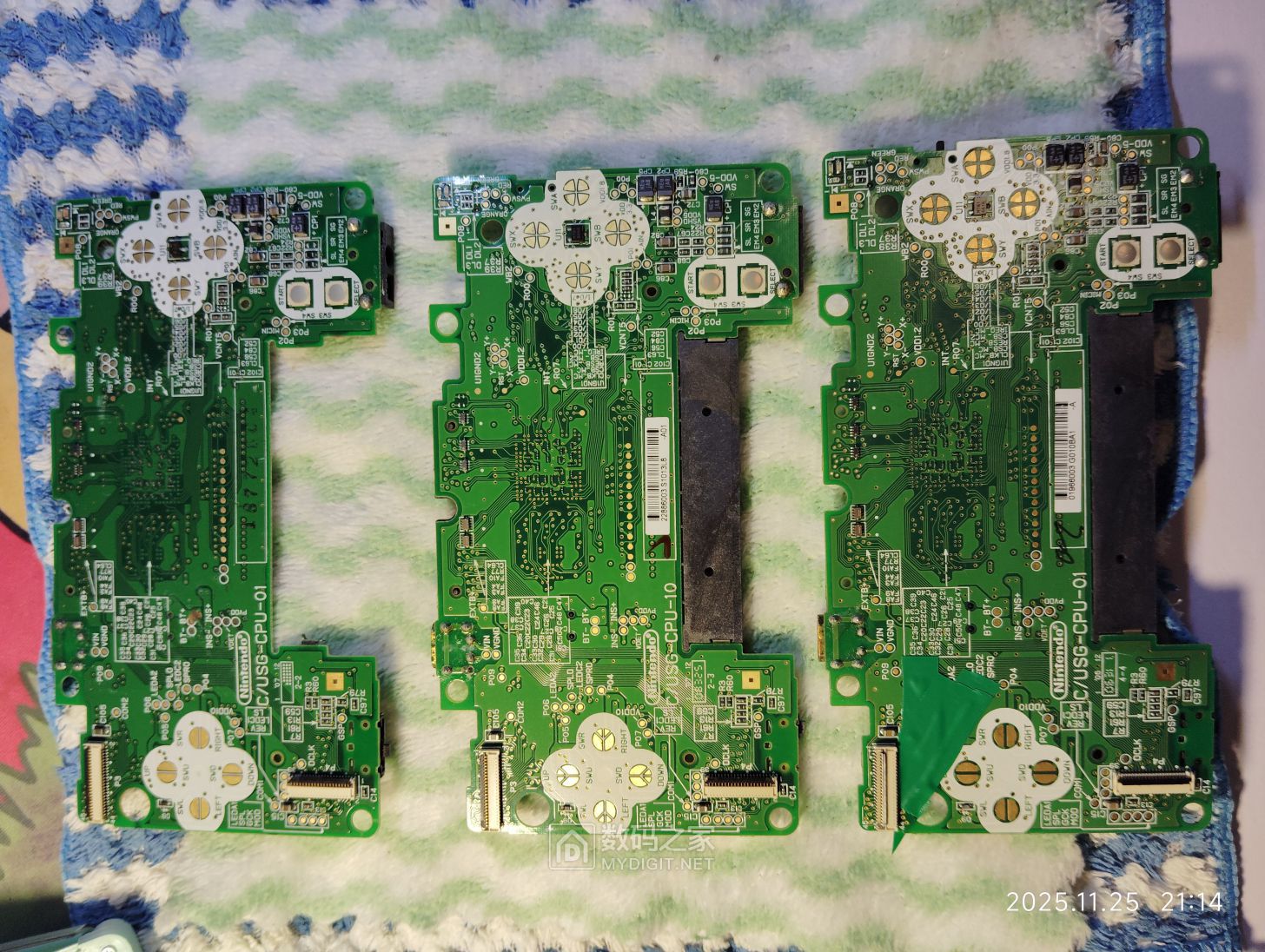

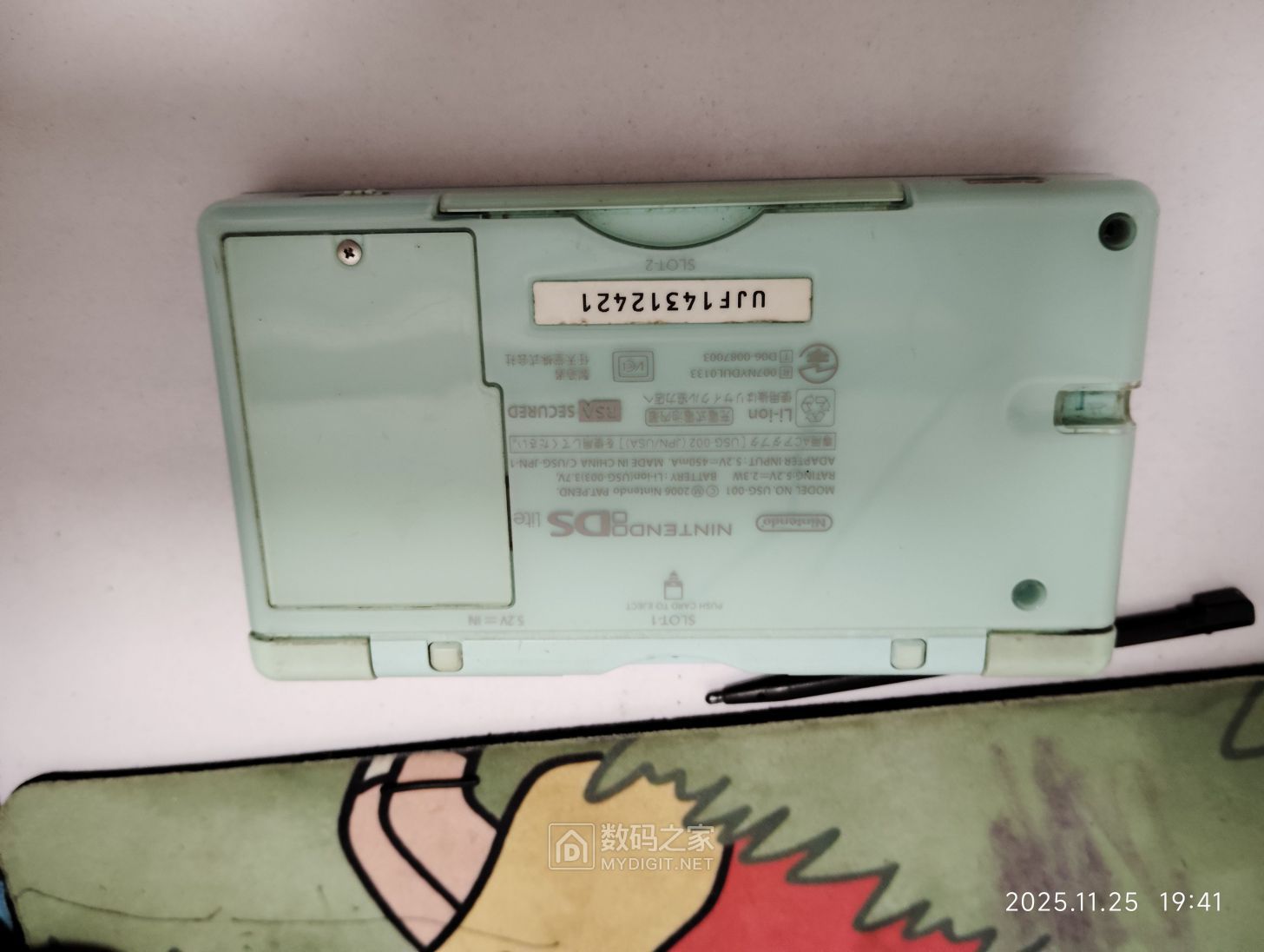

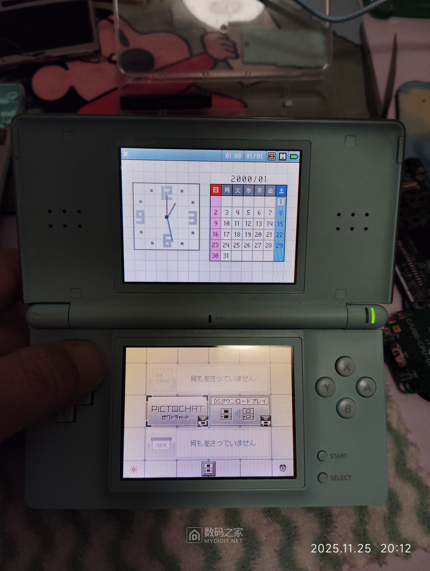

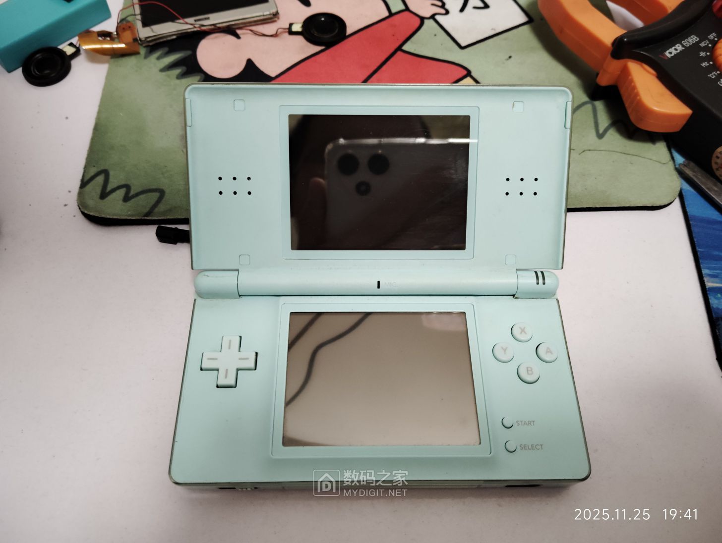

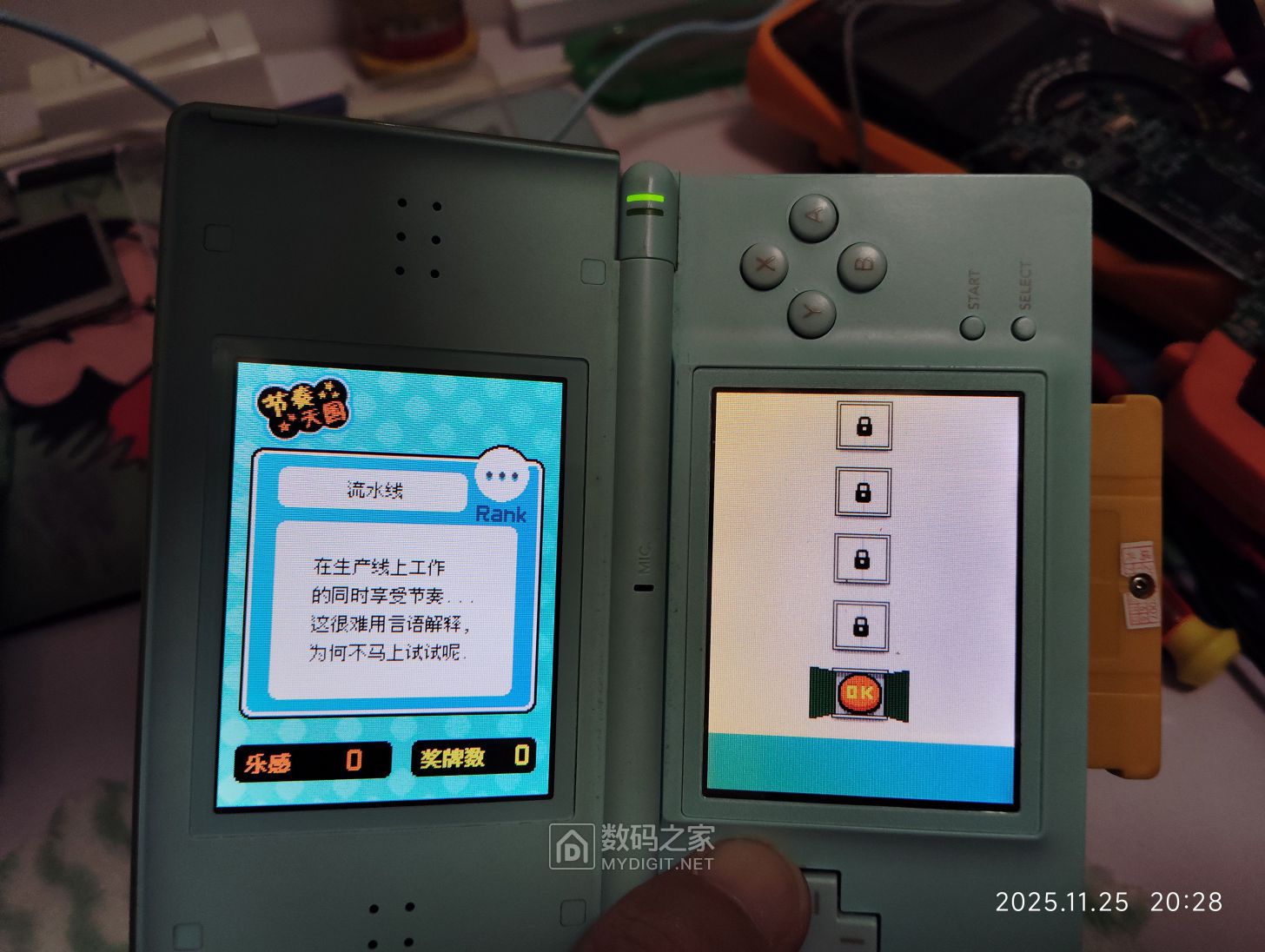

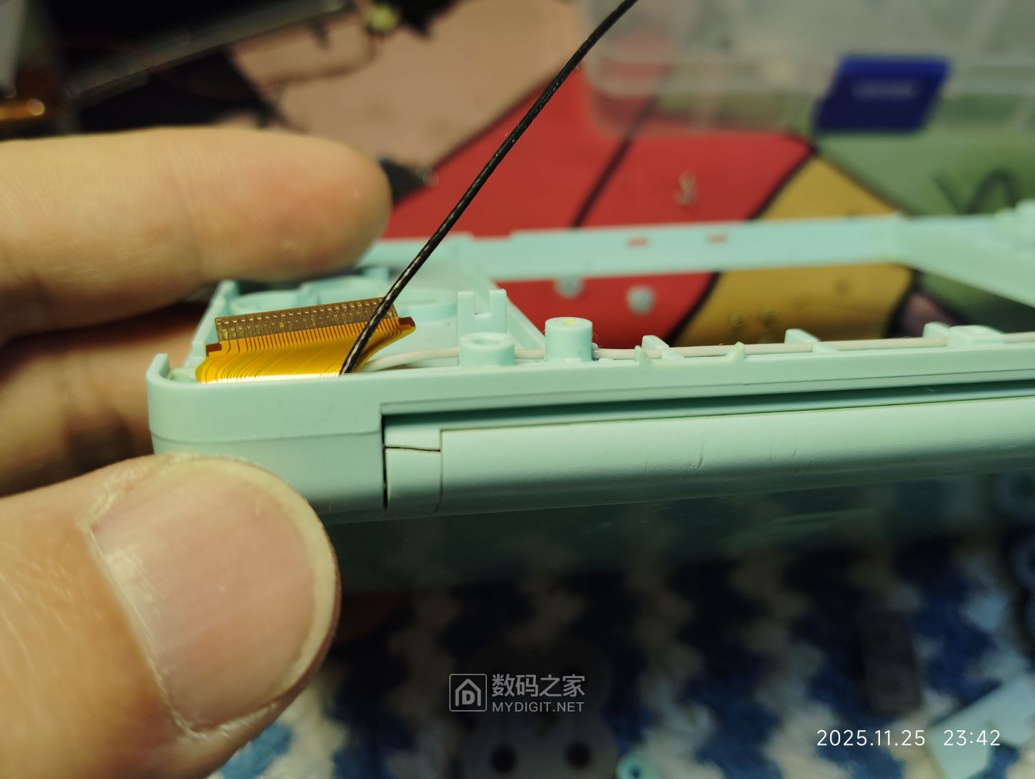

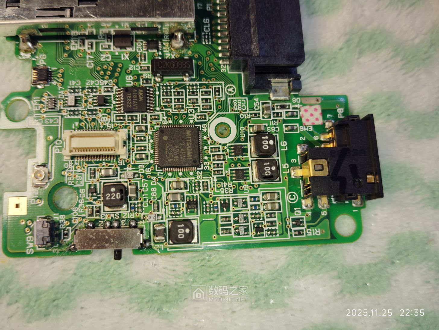

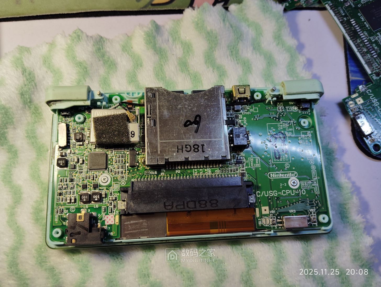

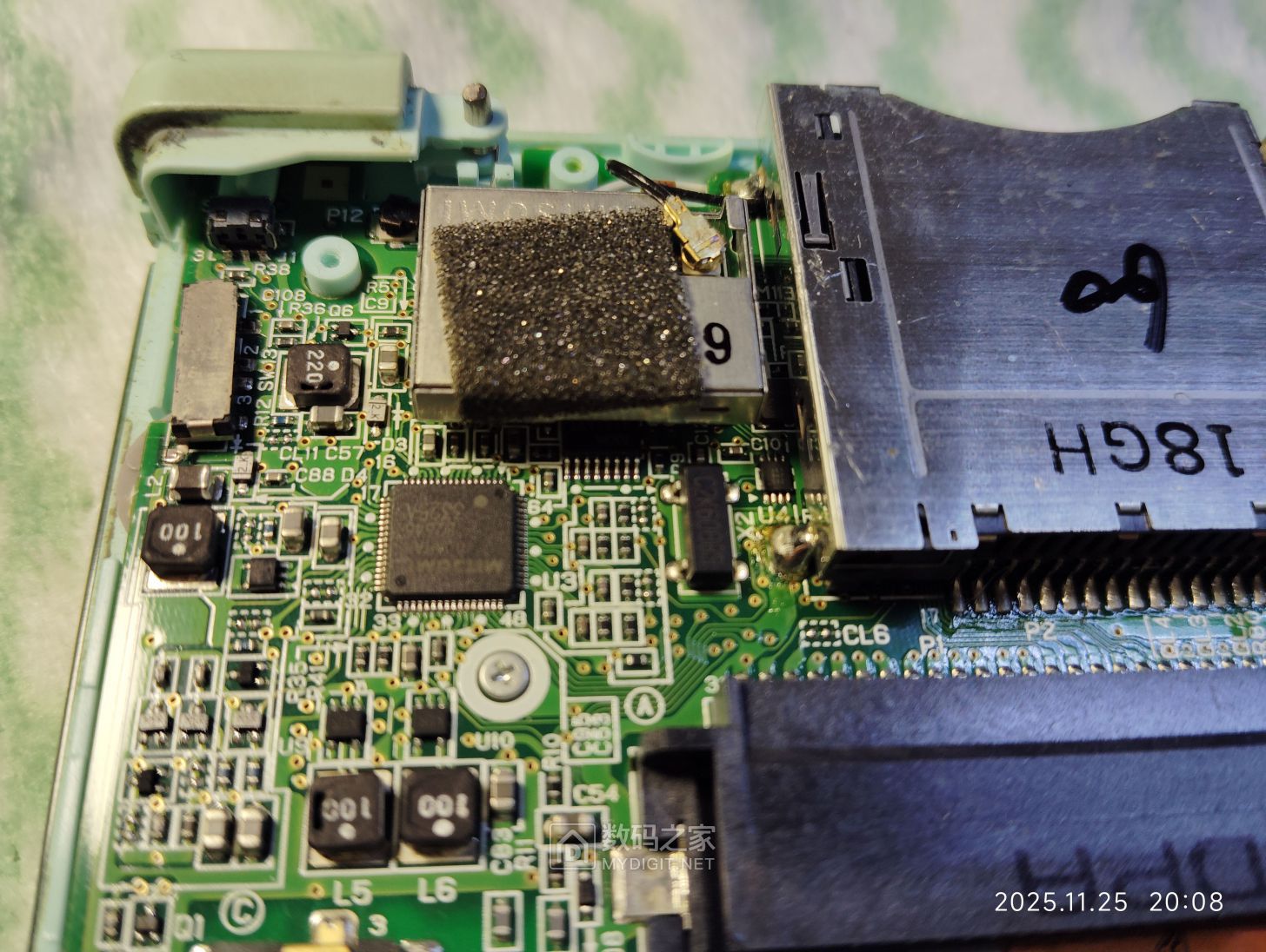

如卖家所言,不开机,充电1秒就灭了,直接拆开,防水贴好的,没有进水㾗迹,电源开关坏了,装上我有电的电池短接开机12脚,成功点亮,下一步准备从料板搬个开关过来,开关已换好,但发现轴裂了一点,不知道有没有老哥知道怎么处理最好?我准备戴壳使用的。
