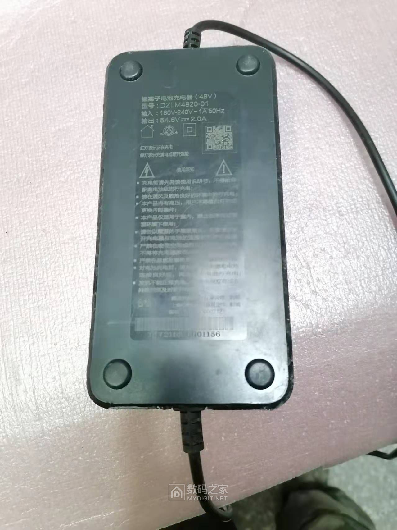

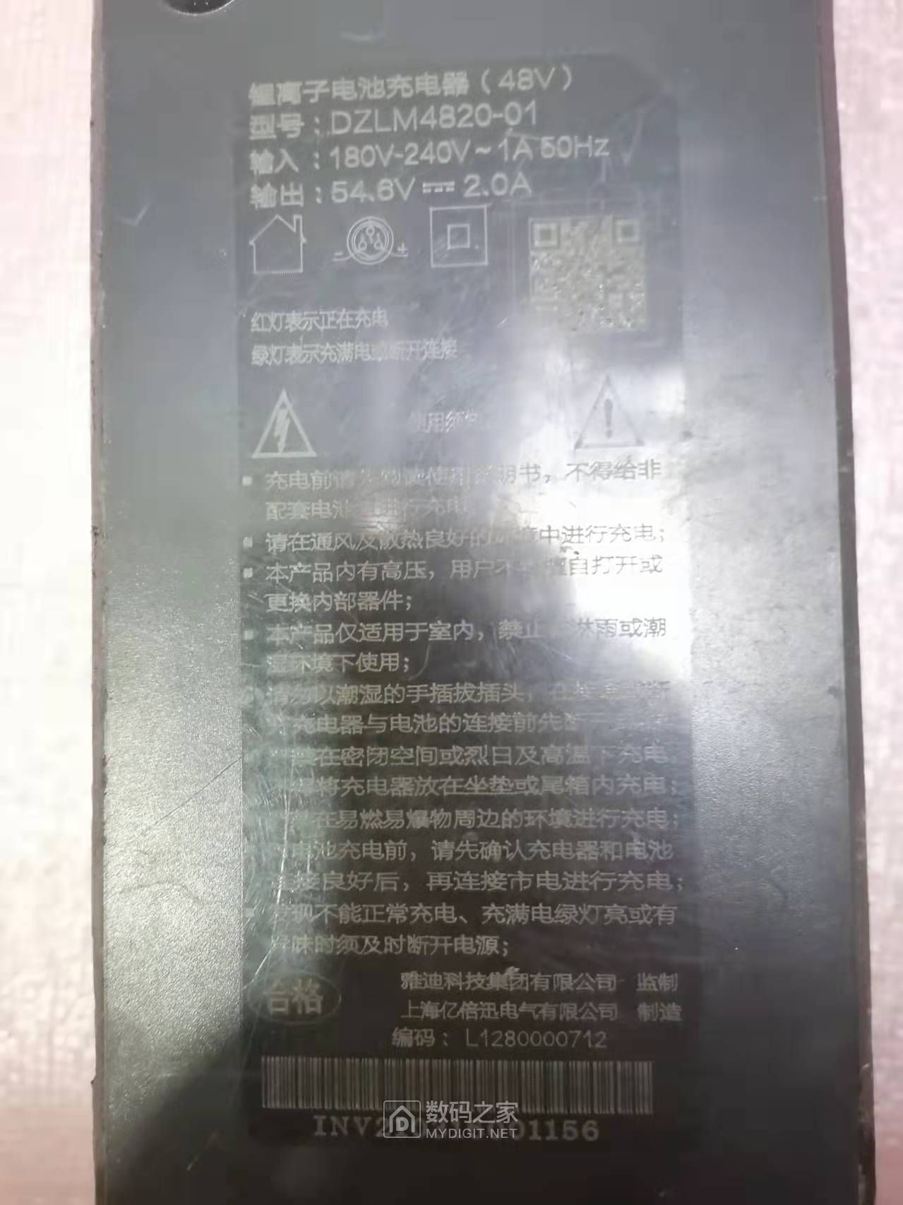

老婆大人的坐骑充电器在充电中突然三无,那就动手维修吧。

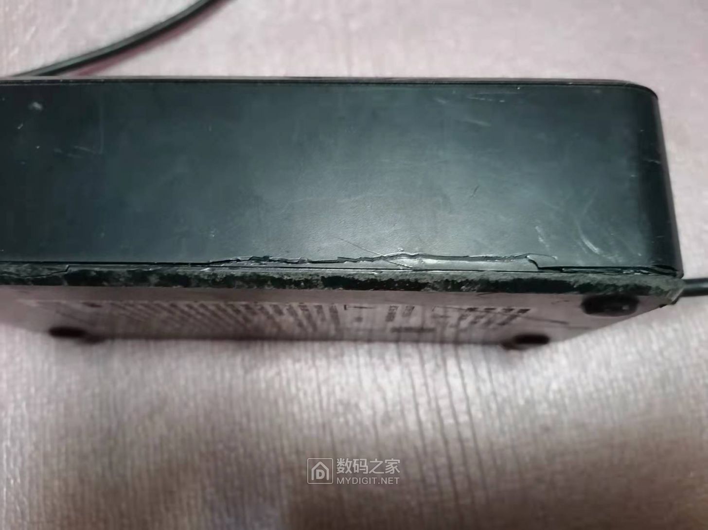

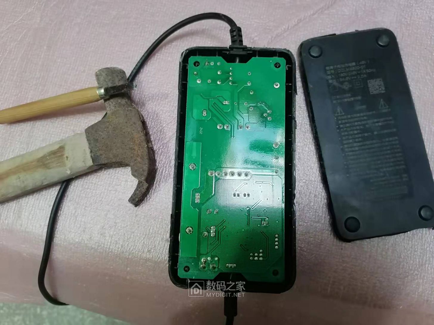

外壳是超声波焊接的,只能大锤伺候。

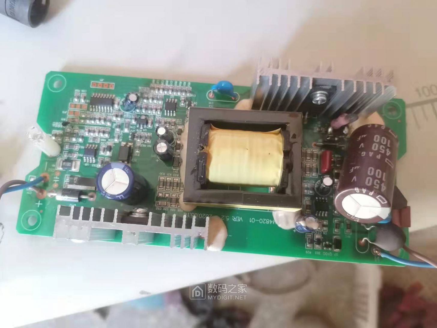

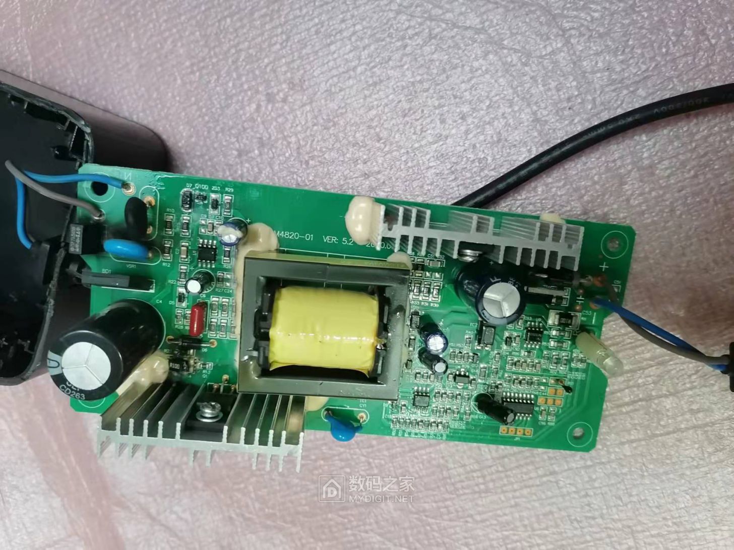

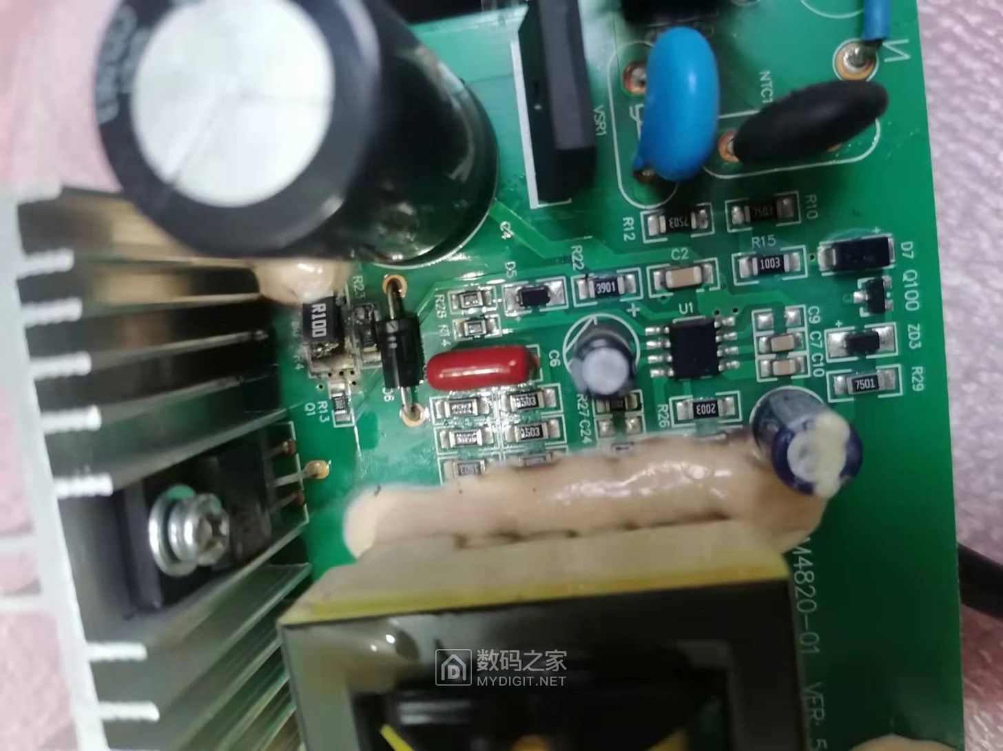

主板使用双面印制板,元件都在一面,另一面没有元件。用料和做工都不错,电阻都用1%精度的,电解电容都用105°C的,电路板两面还上了三防漆。

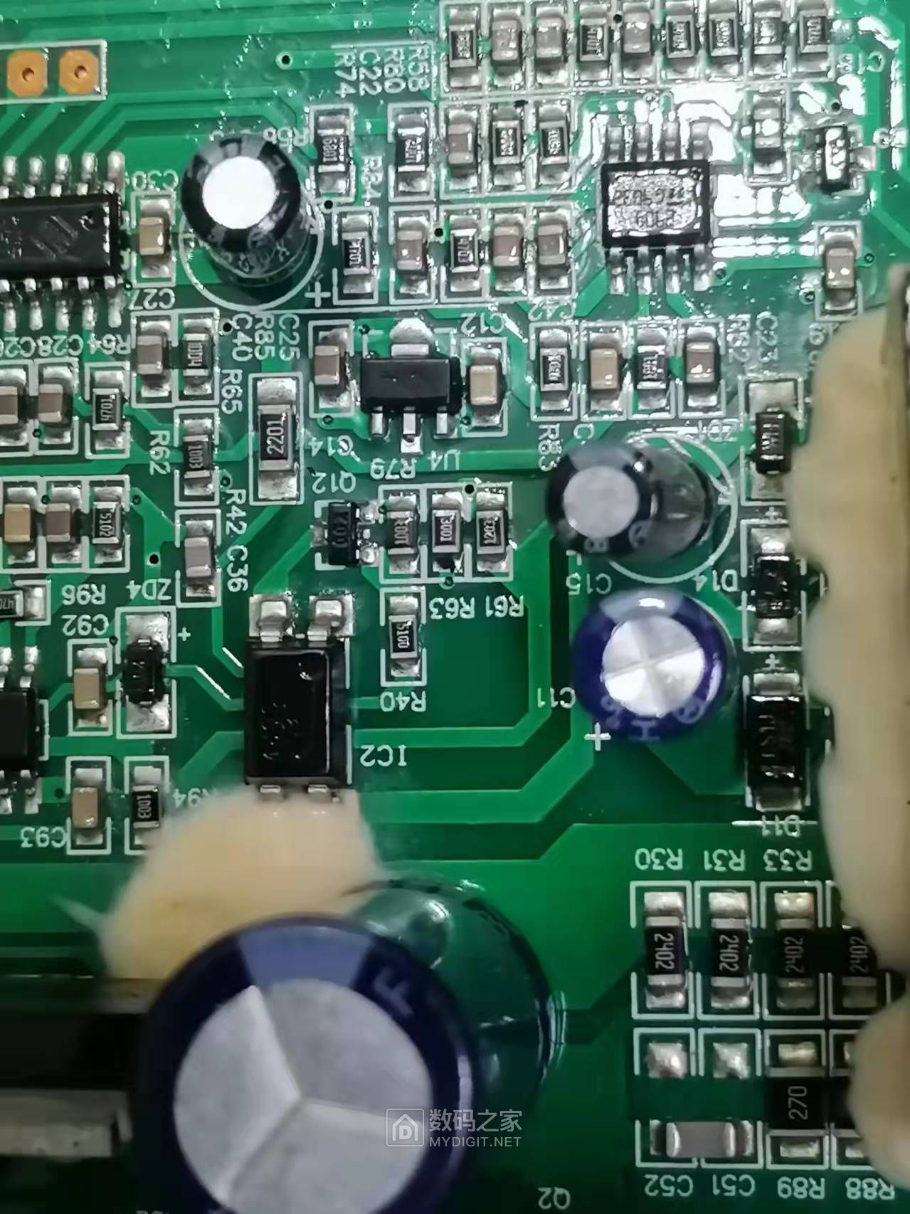

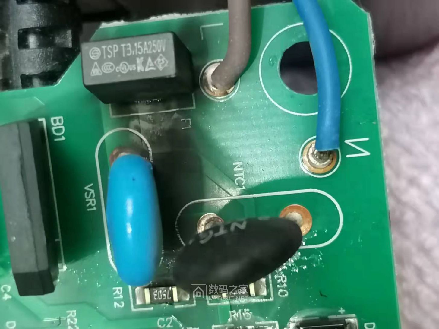

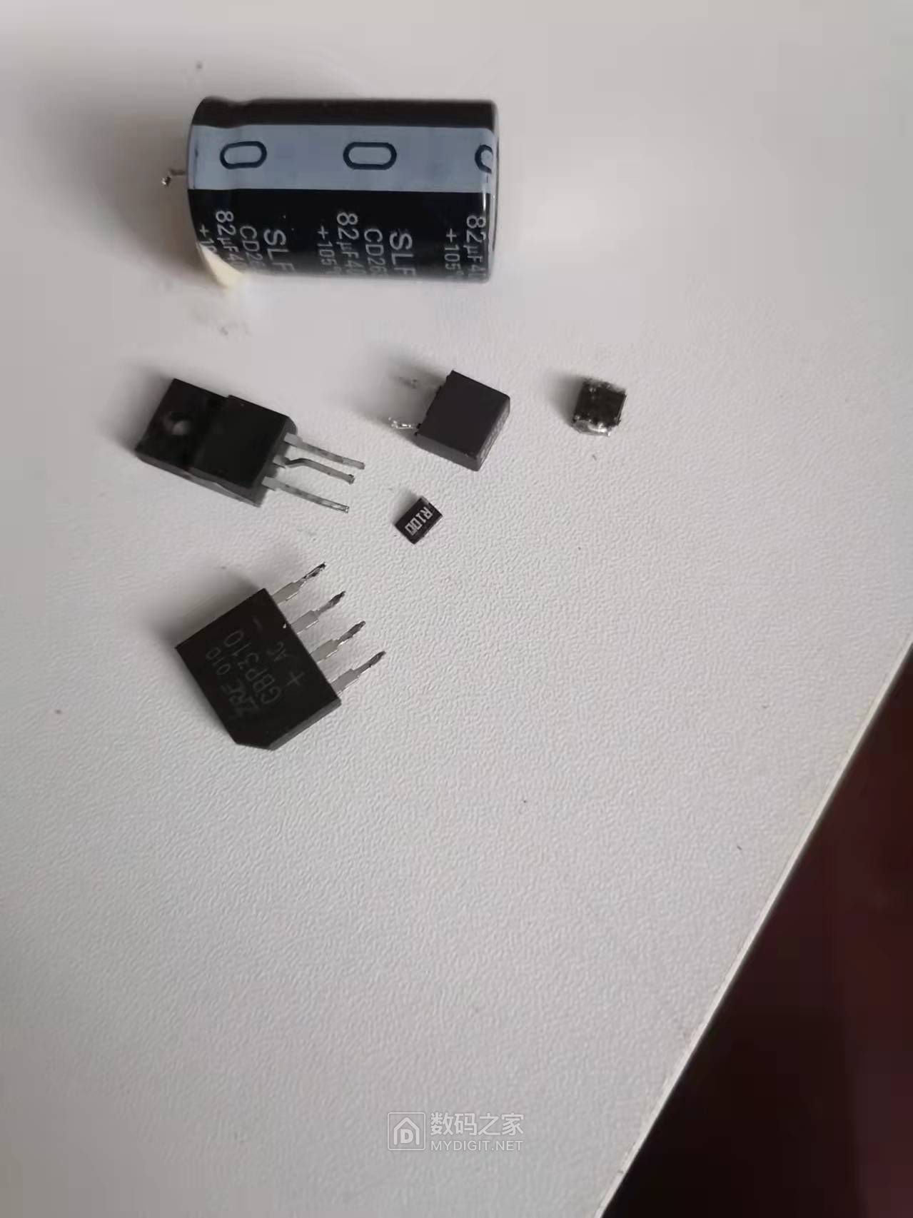

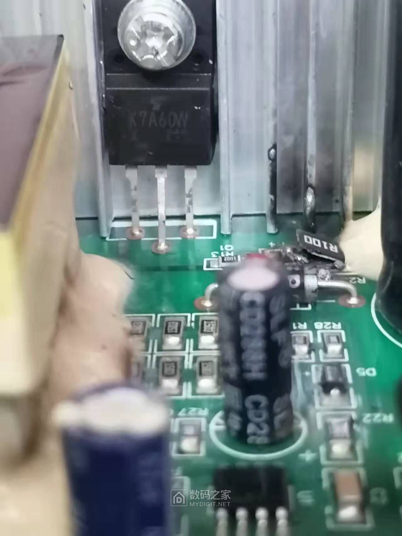

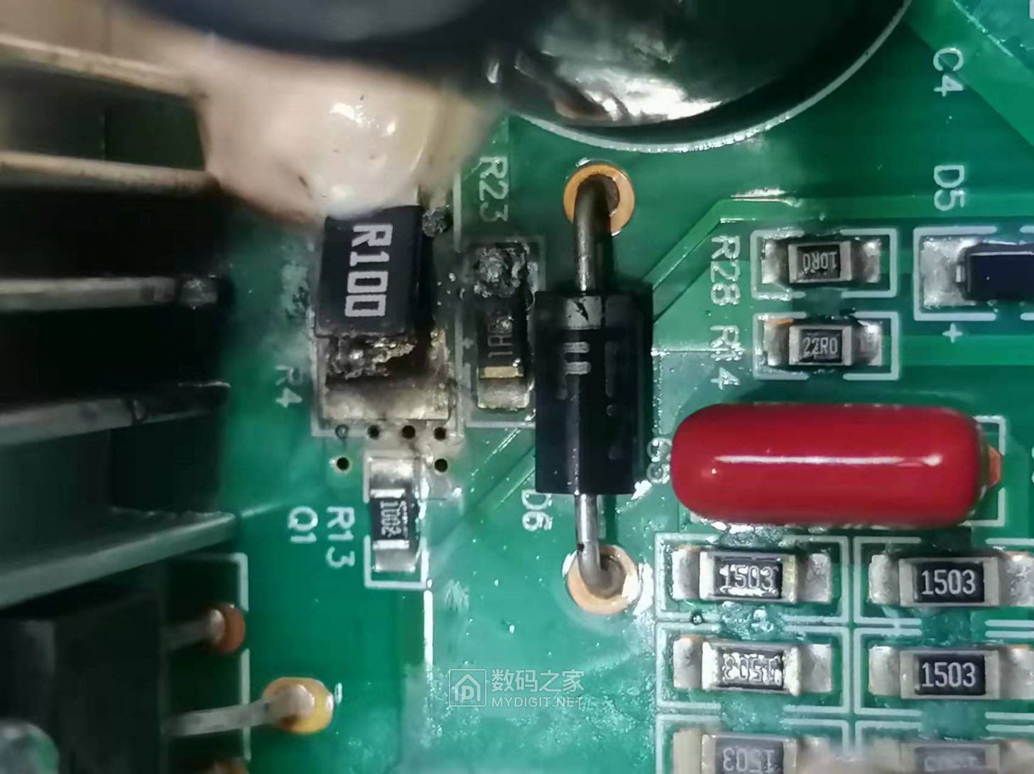

目测电源初级损坏严重!R4(R100)、R23(1R00)都炸了,

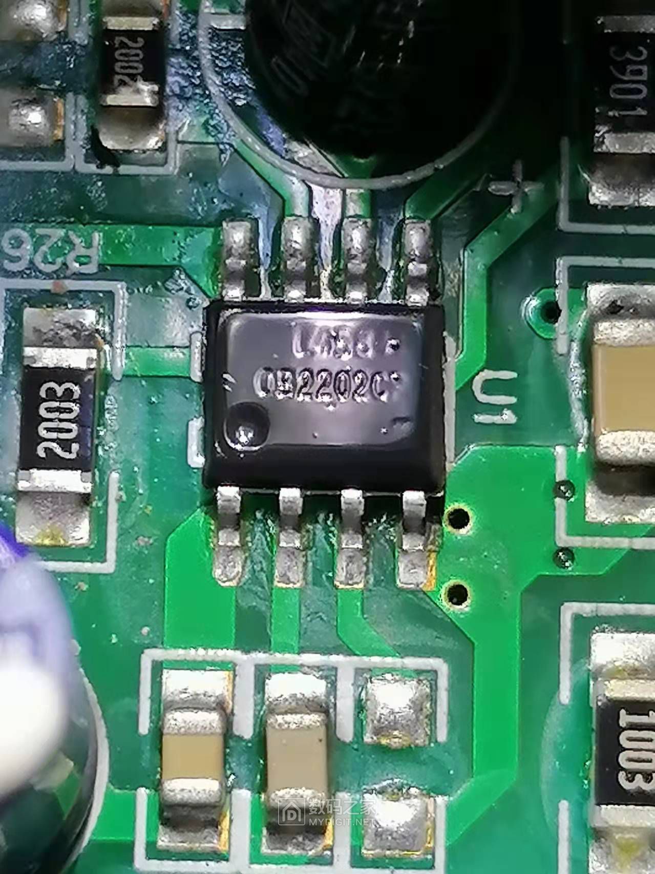

电源管Q1(K7A60W)肯定击穿了。再测G极的电阻R28(10R0)、R14(22R0)都开路了,那么电源管理芯片U1(OB2202CP)肯定坏了。
F1(T3.15A)也炸了,测一下,BD1(3A1000V)也挂了。
小心拆下这些元件,测其他贴片元件,没有发现异常。

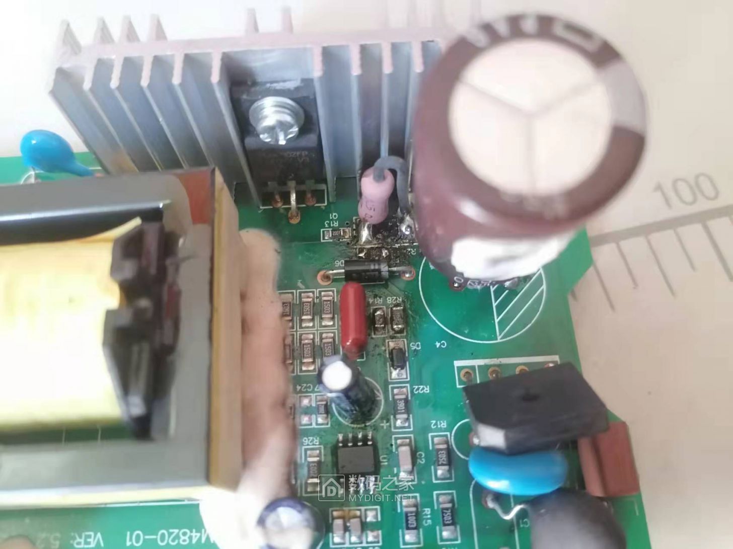

将这些元件一一更换,其中手头没有R4(0.1欧)的贴片电阻,用一个0.15欧2W的电阻代换;Q1(7A600V)用拆机的6N90代换。
上电输出54.55V正常,绿灯亮。以为大功告成,接到电动车充电,发现刚接通电源,绿灯亮而后转红灯,电源板发出明显的“吱吱”声,并且红灯闪两下又变绿灯。

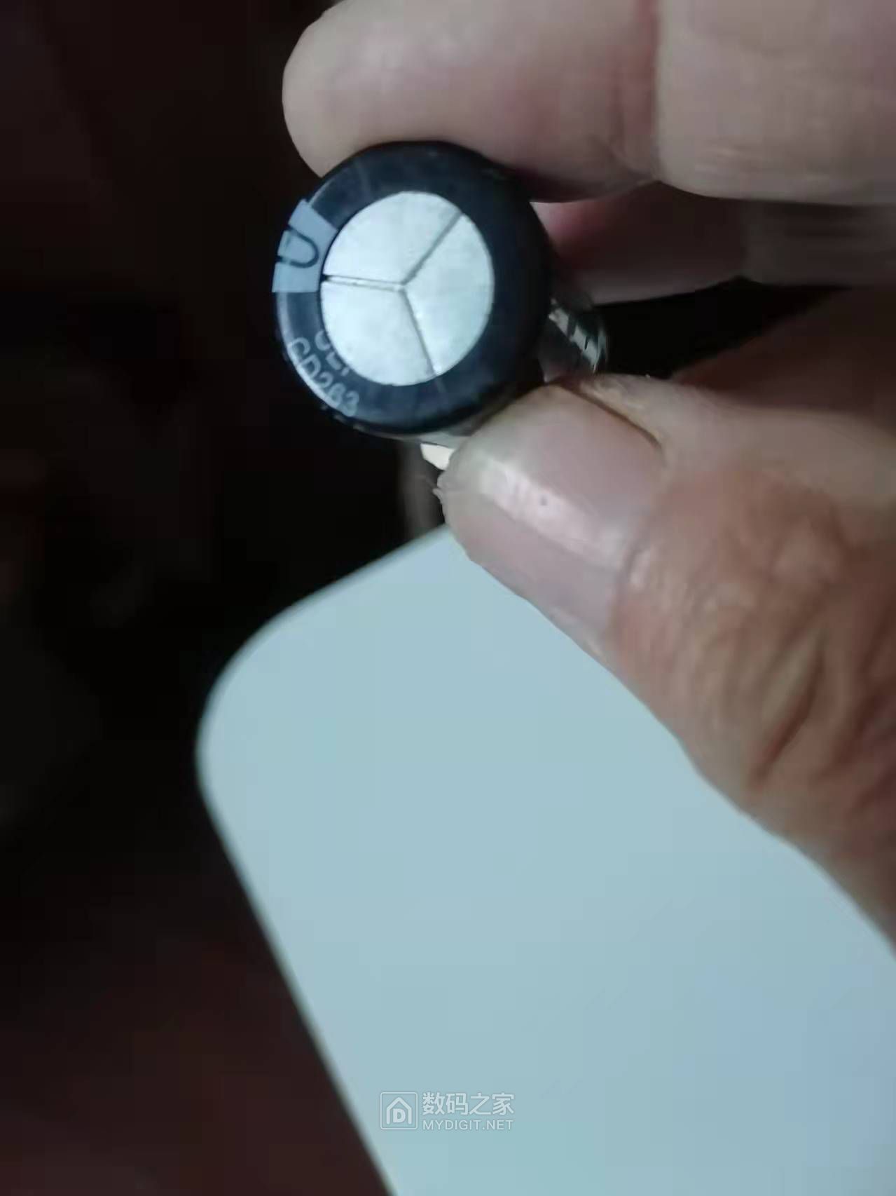

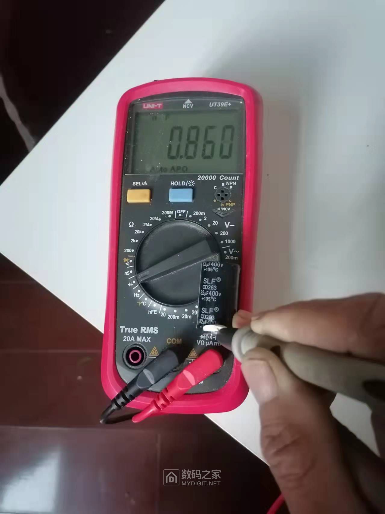

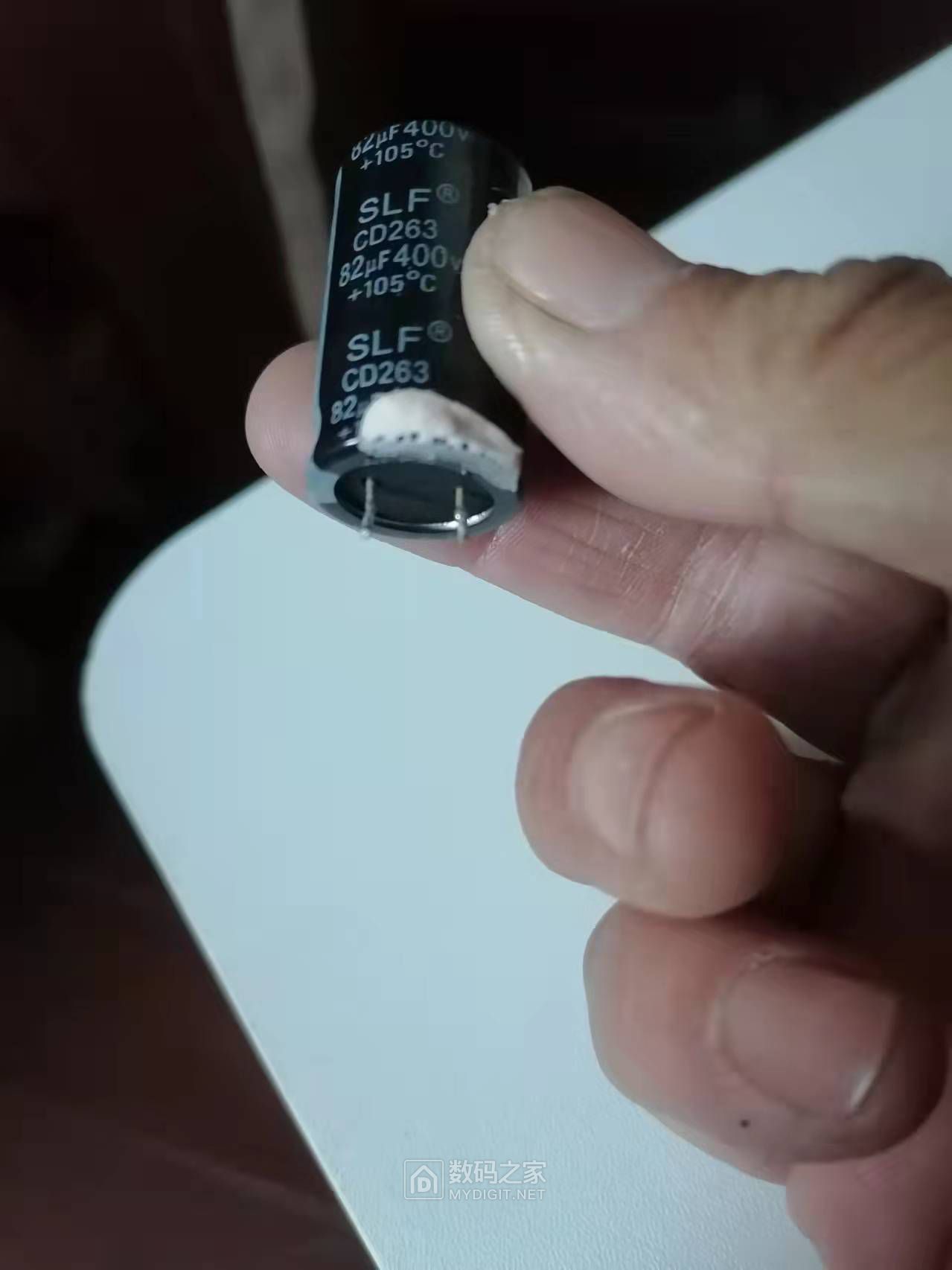

发现不对劲,立即拔下电源插头,重新检查电源元件,最后发现C5(82uF/400V)容量很小,更换一个拆机的电解电容后正常。
这个电容从外观上是完全看不出是坏的
损坏的元件:F1、BD1、Q1、U1、C5、R4、R23、R14、R28 (还有两个贴片电阻丢没了)共9个。
这是维修后没有清洁电路板的情况。
虽然难看一点,至少可以正常使用。

这个充电器元件大面积损坏的原因是工作中电源滤波电容C5失容,导致Q1击穿,从而引起一系列元件损坏。
这次更换了一个从显示器电源板上拆机的 450V100uF电容,只是高度太高,只好让它斜躺着。
