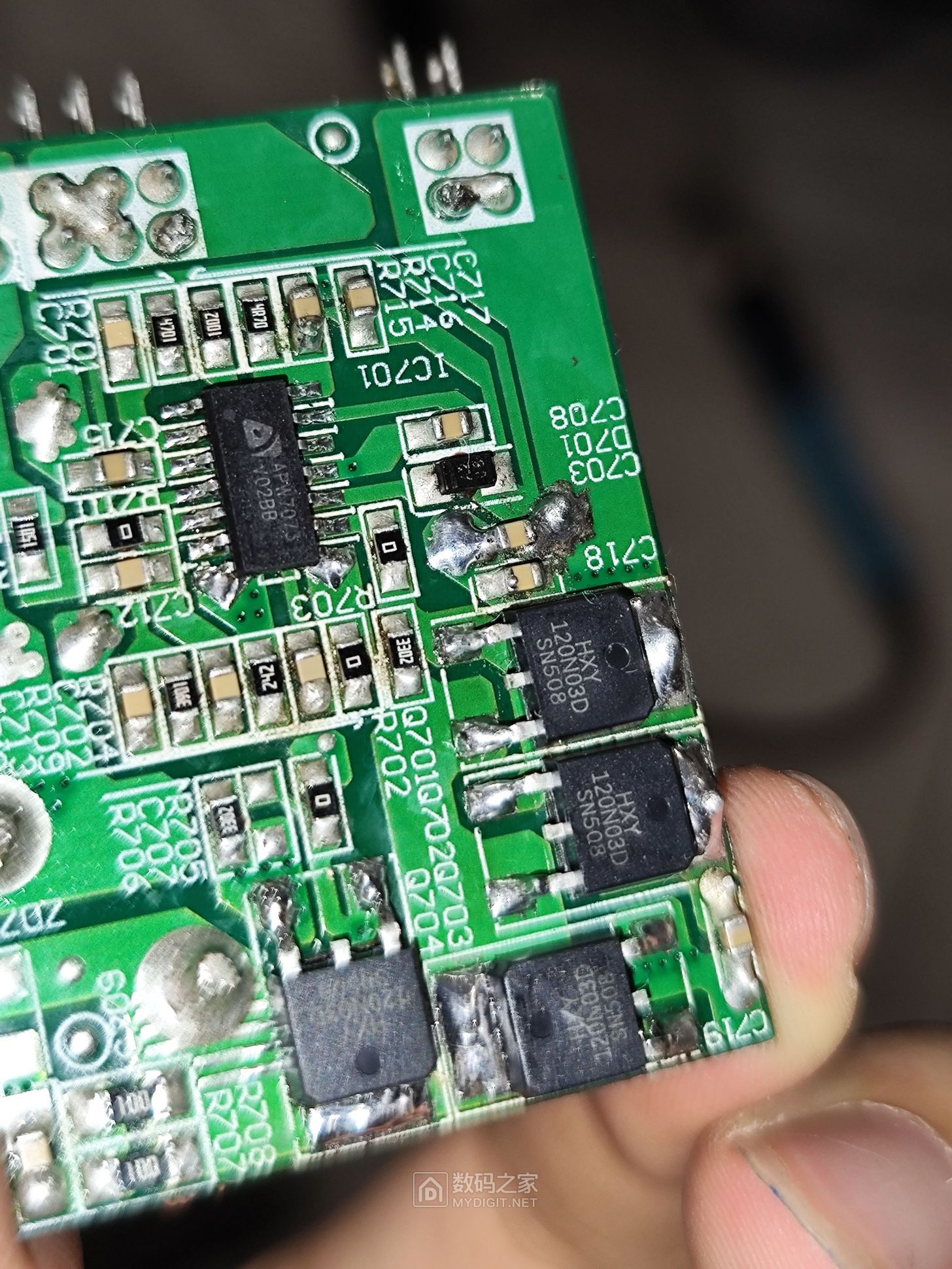

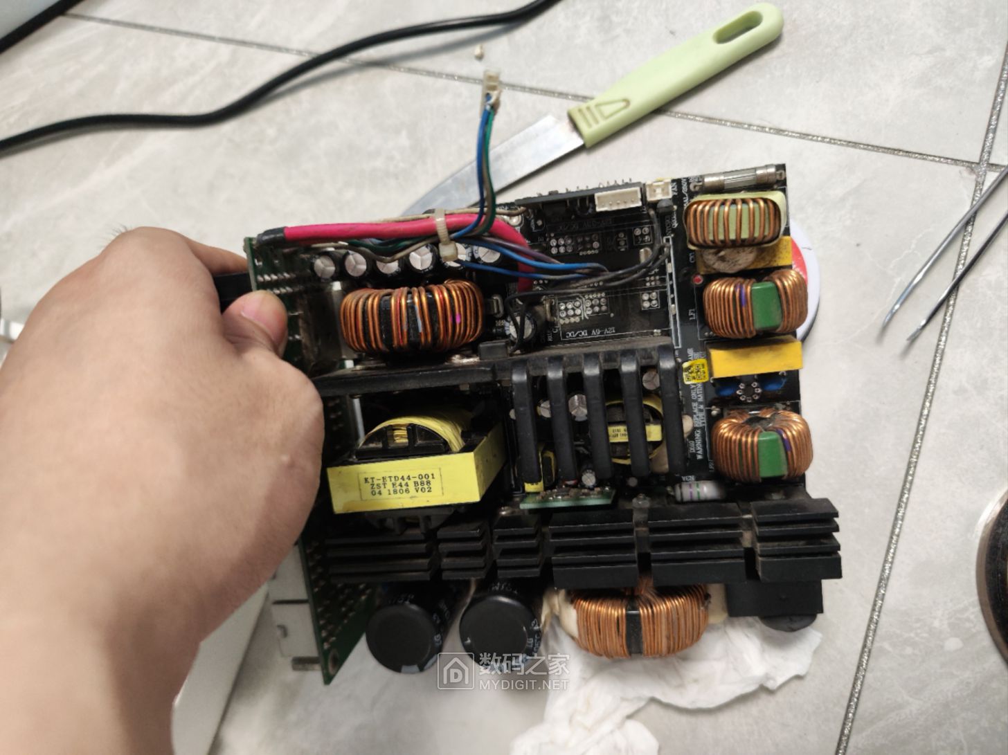

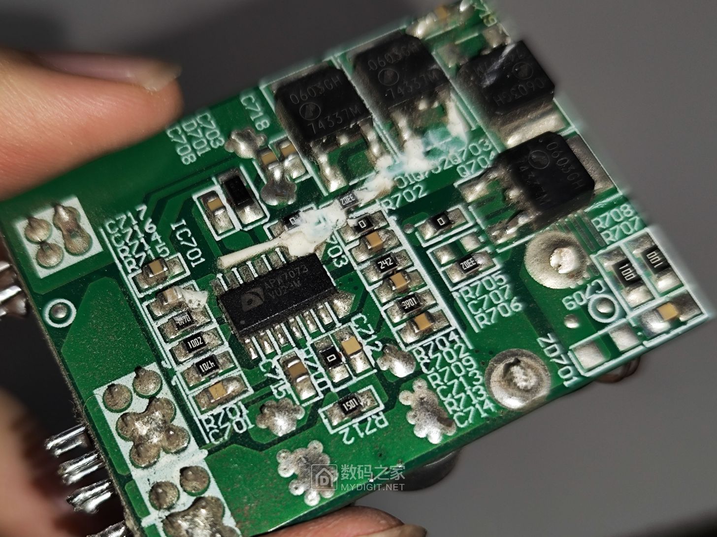

这个电源二手买的,服役四五年了。几天前使用过程中,突然听到机械硬盘磁头停转复位声。打开我的电脑,哦豁,机械硬盘消失,重启也没解决。还以为是机械硬盘坏了,拆开机械硬盘清理了一下,量了一下也没看到主控板哪里有烧的,然后装回去又能用了。至此还以为只是机械硬盘玄学问题,几小时后,使用过程中电源突然熄火,重新开机也是主机亮一秒就熄火了,这时候就知道电源有问题了,拆开量5V没输出,都说这个DC-DC电路的控制芯片容易坏,所以就开始动手了
拓扑结构 LLC + DC-DC
电容 智宝450V270U *2 缩水后的版本

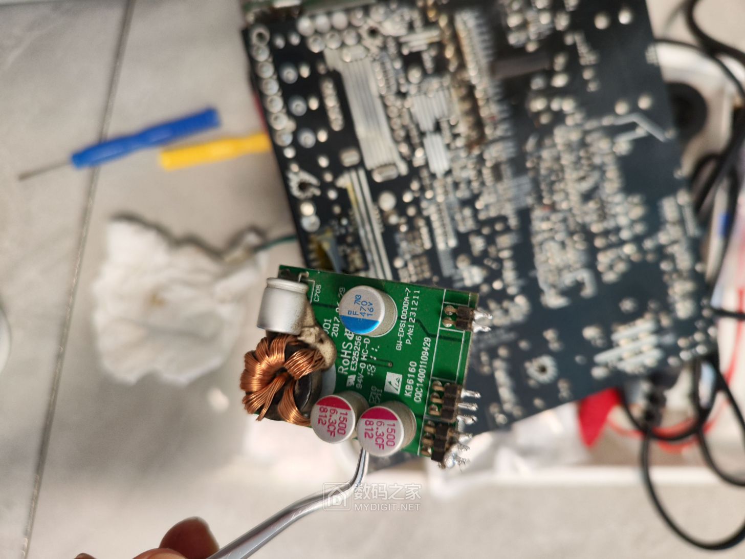

拆DC-DC小板,这个板子巨难拆,引脚又多,又分开,吸锡器吸不干净,最后堆锡用风枪480度吹了一分多钟才干下来的。换都换了顺便把另一块的也换了,省得哪天又趴窝了

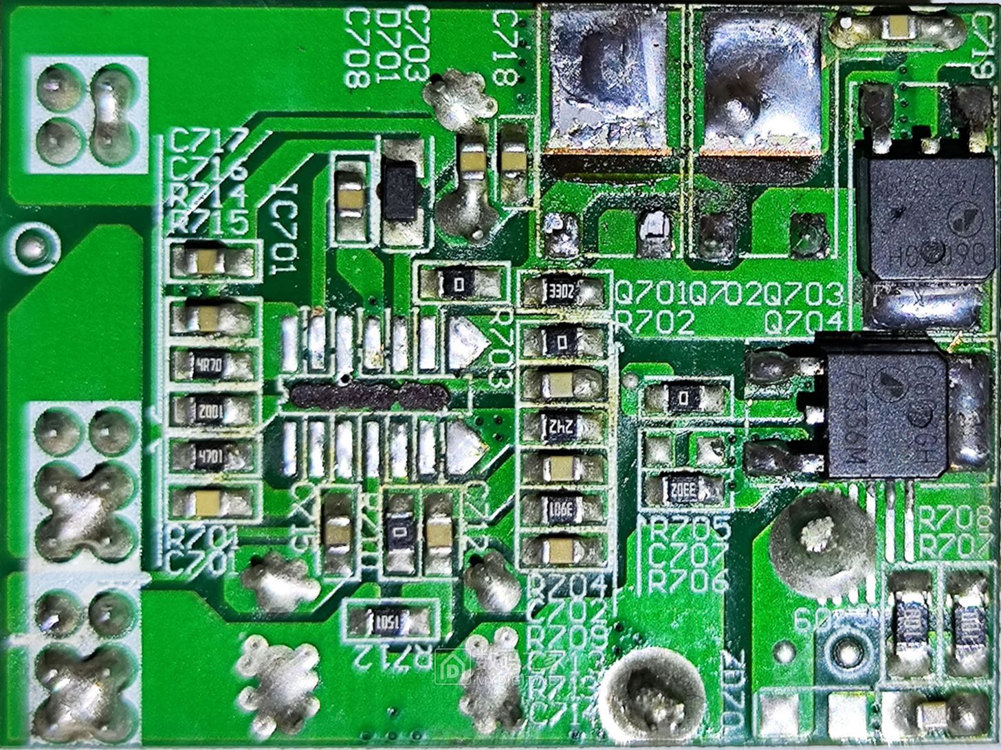

APW7073 PWM控制芯片 + 2上管 + 2下管
管子型号0603GH, 30V100A
MOS底下和PWM芯片底下都打胶了,这MOS拆一个坏一个,不高温又取不下来,想拆下来测好坏的,板上测不准

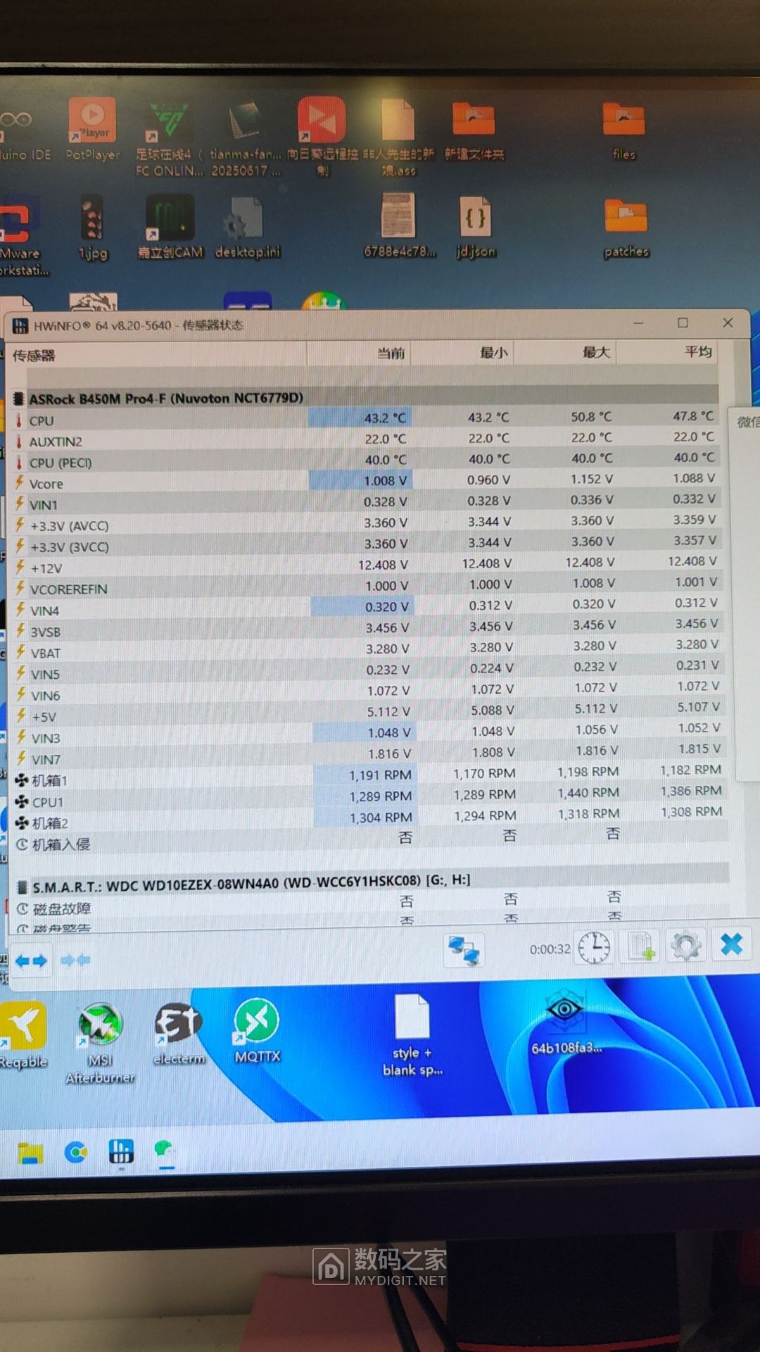

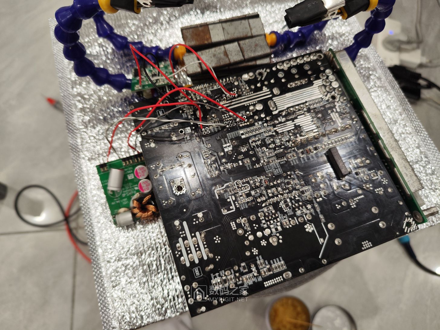

换上立创买来的管子和某宝买来的开关芯片,顺便把输入电容换成16V 2200UF的,另一个16V 470UF懒得动了,原本是两个16V 470UF的。装机测试,先飞线,免得装上不工作拆下来又满头大汗。
成功秒杀,立省几百
