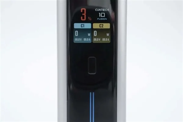

咱们先从整机形态上来说,首先让人感知最明显的,就是新国标要求充电宝以后都得加上块屏幕来显示状态信息,如果你没有屏幕的话,也得能通过蓝牙之类的方式,把信息呈现到手机上。
图片来源:充电头网,图片仅作示意
这些信息不仅能让你随时监控充电的状况之外,也相当于是给充电宝安排上了类似新能源车的“电池安全检测功能”。

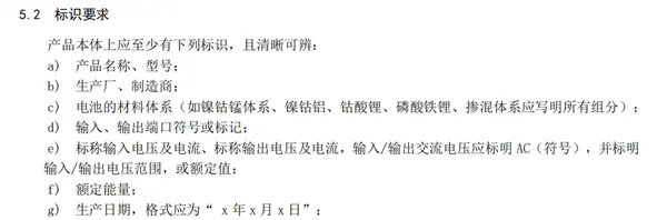

除此之外,这次的新规还要求厂商们必须在充电宝上标注清楚生产日期、电池材料构成之类的的详细信息。
新国标中,关于标识信息的具体要求
不知道大家买东西的时候,有没有买到过库存货;尤其是像充电宝这类产品,如果买到压仓底的库存货,那电池充容量,大概率是会受到一些影响的。
不过,等新国标实施了后,以后咱们买充电宝,就可以直接看出厂日期来避雷了,顺带还能强制淘汰掉那些库存的陈旧充电宝,倒逼厂商们提升自己的产品力。

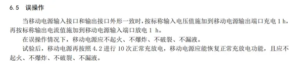

另外,托尼觉得新规里面有一个测试还挺好玩的:
新国标中,关于误操作测试的具体要求
简单来说,就是把移动电源的输出口接到自己的充电口,保持 1 小时,重复 10 轮这样的操作后,依旧能保证充电宝不出问题。
实不相瞒,哥们儿小时候就没少这干过这事儿,结果是直接给充电宝干发烫了。。
能想出这种场景,看来制定新规的老哥也是个相当有生活的人了,不过也确实能看出来,这次的新规是真的很细节。
