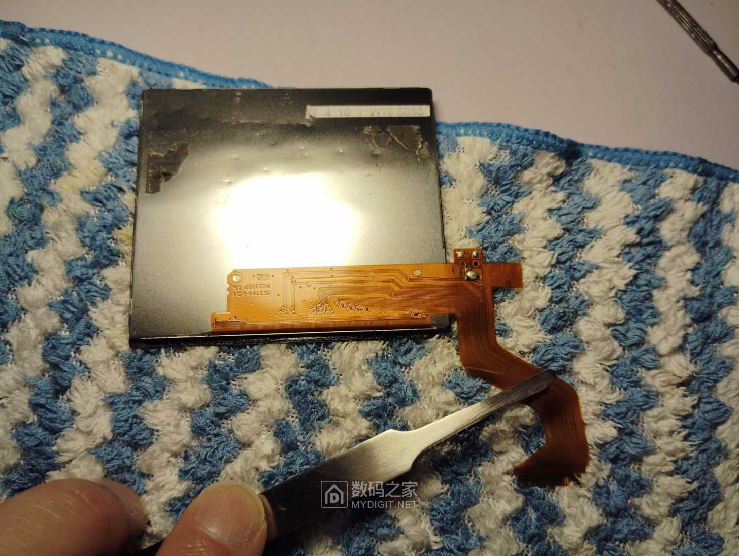

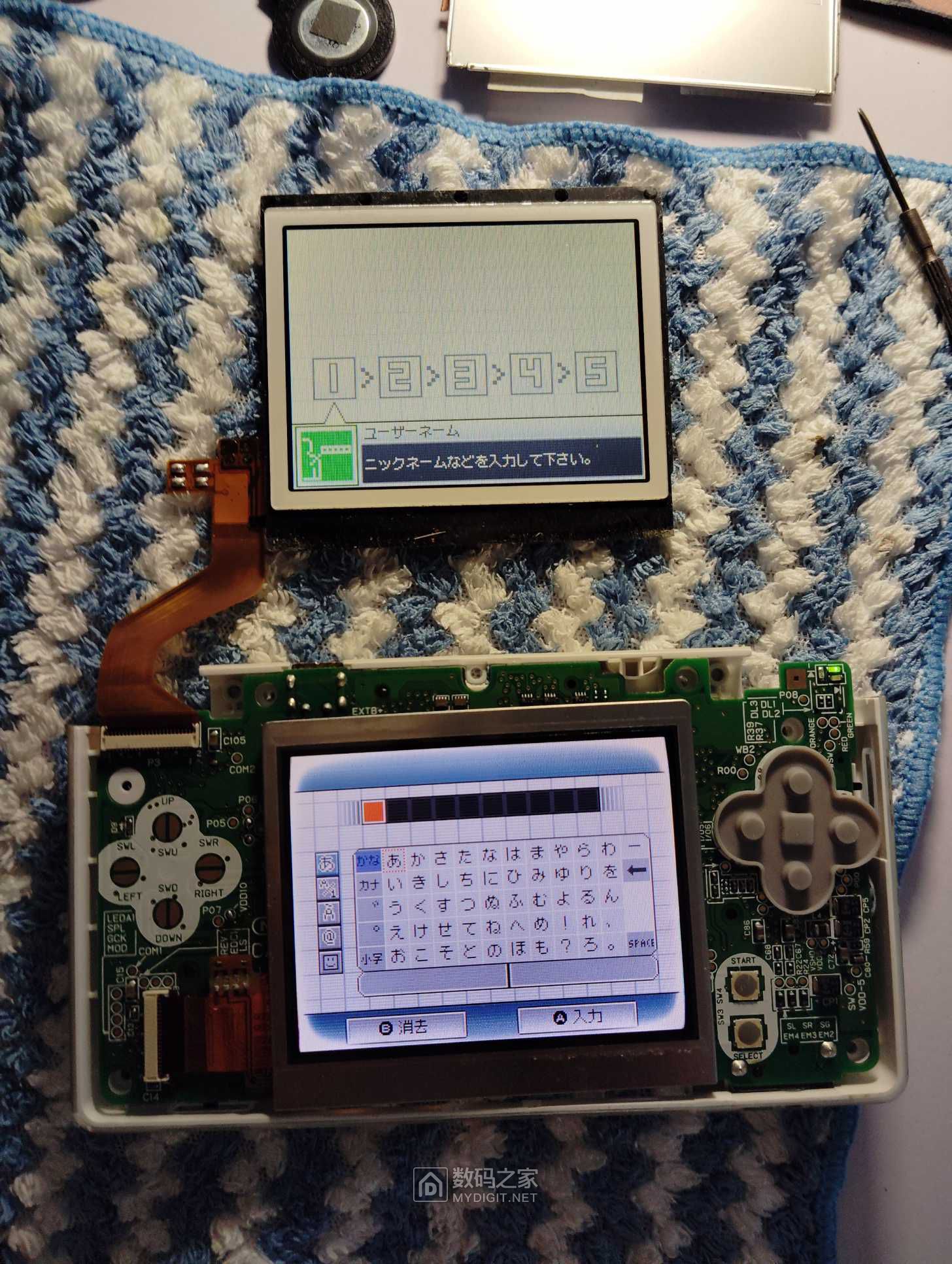

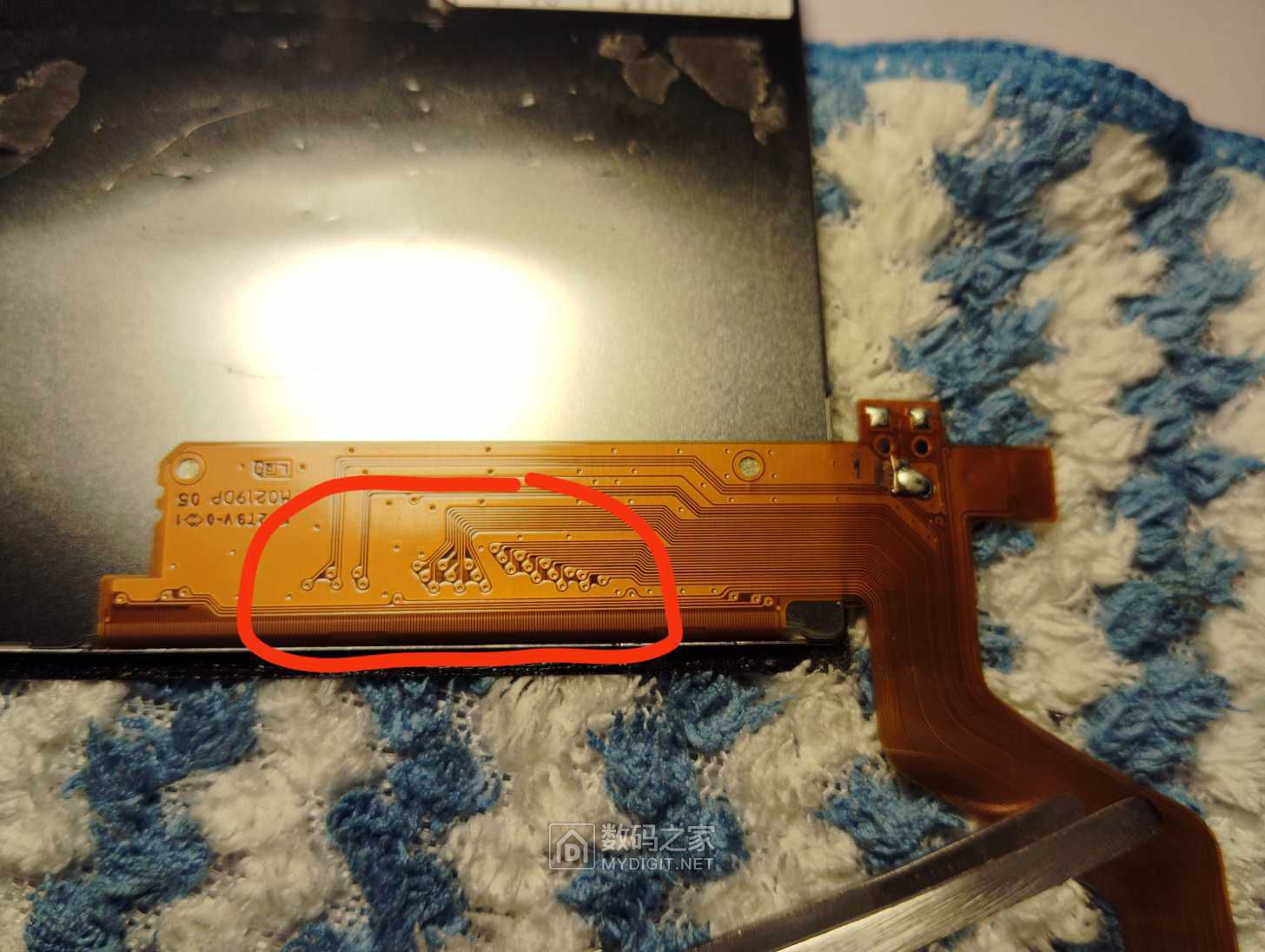

这不主板维修的差不多了,想着把这台机的上屏黑屏拆开研究一下,实在没找到哪里断线的,发现有一处稍有磨损,于是想刮开背面过孔处测一下通断,没想到是通的,于是又把排线金手指用橡皮擦擦了擦,装上开机好了,不知道动到哪里了,我后盖都修好的了准备下屏改上屏了,没想到好了,在此发现一个小技巧,断线不多3条2条的排线,是不是可以用漆包线飞线到屏幕背面排线过孔处呢?过孔面积相对于焊排线大多了,直接飞线到主板上,没有显微镜也能焊,有空把我坏了排线那个屏拿出来试一下,可有高手试过?可行否?
