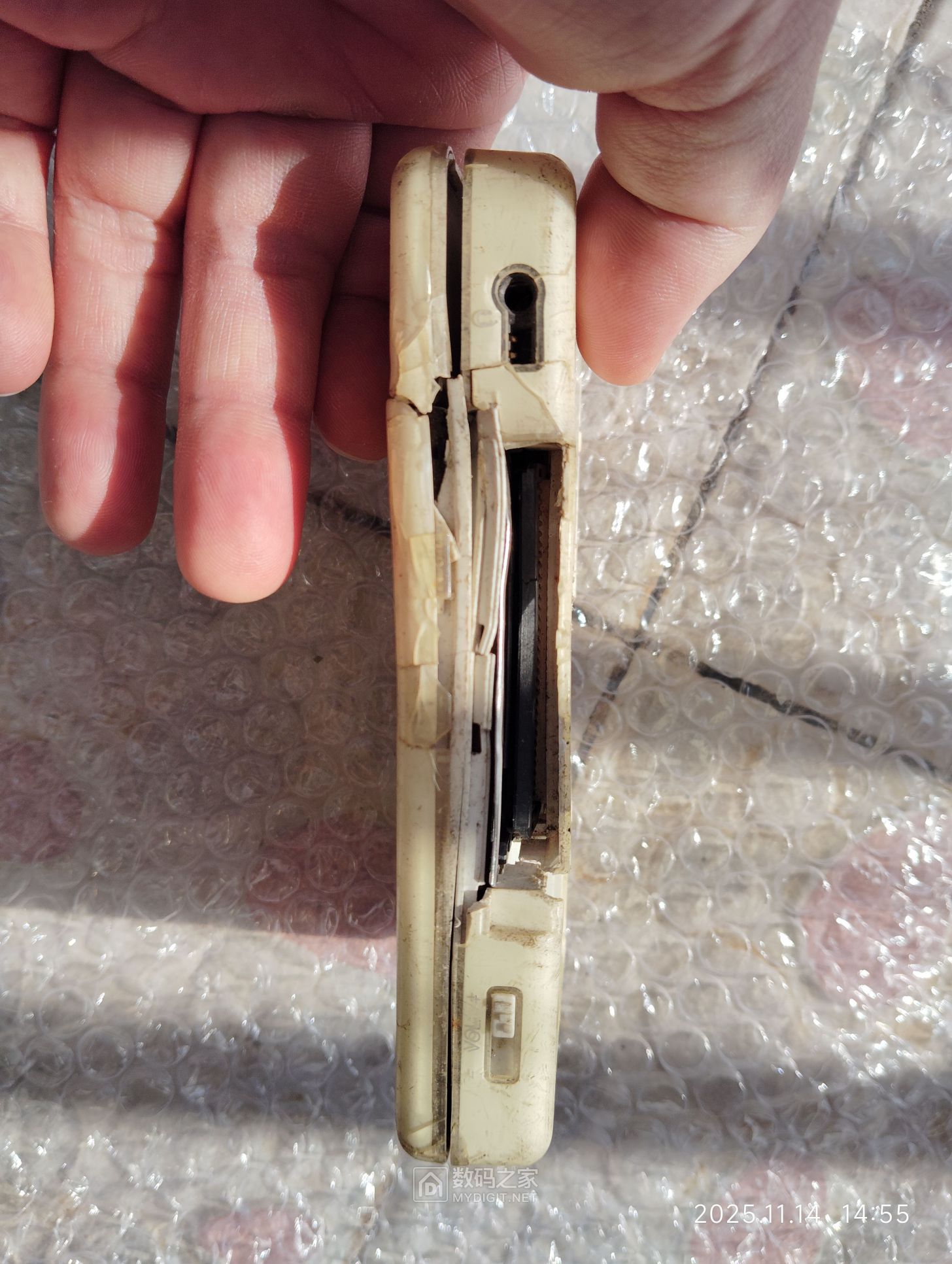

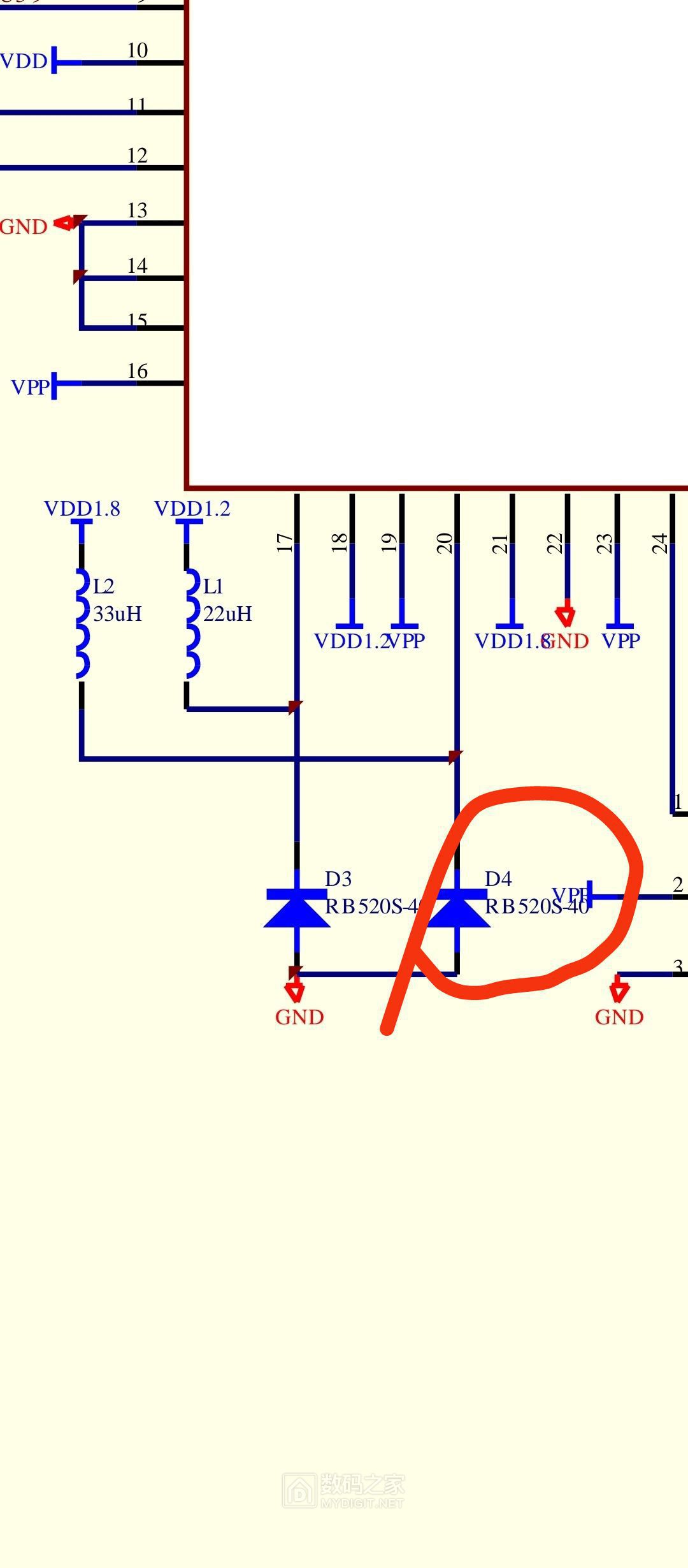

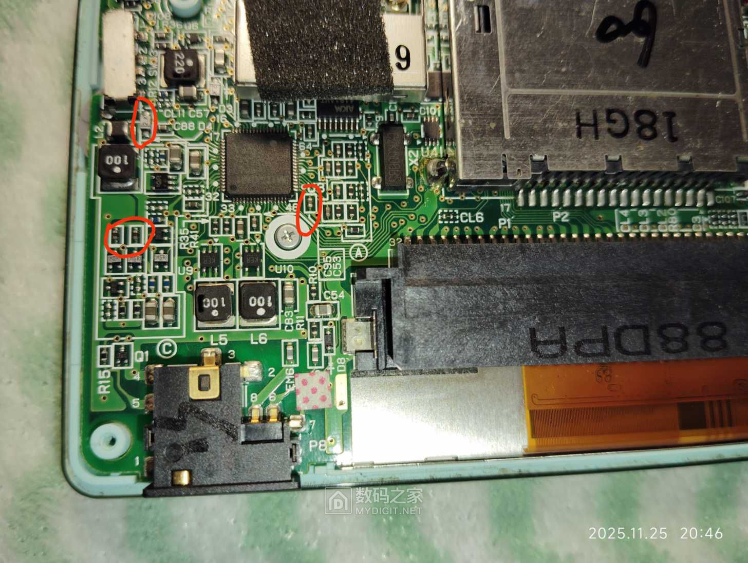

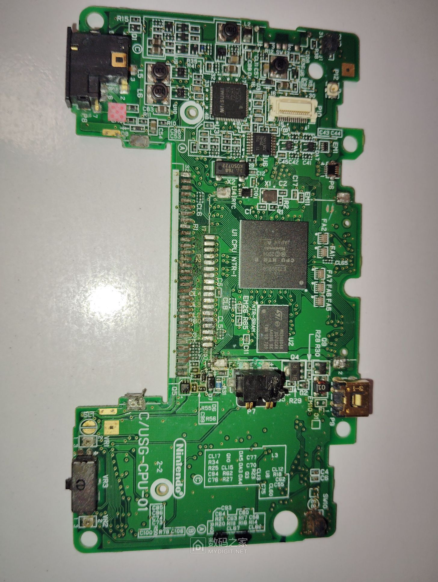

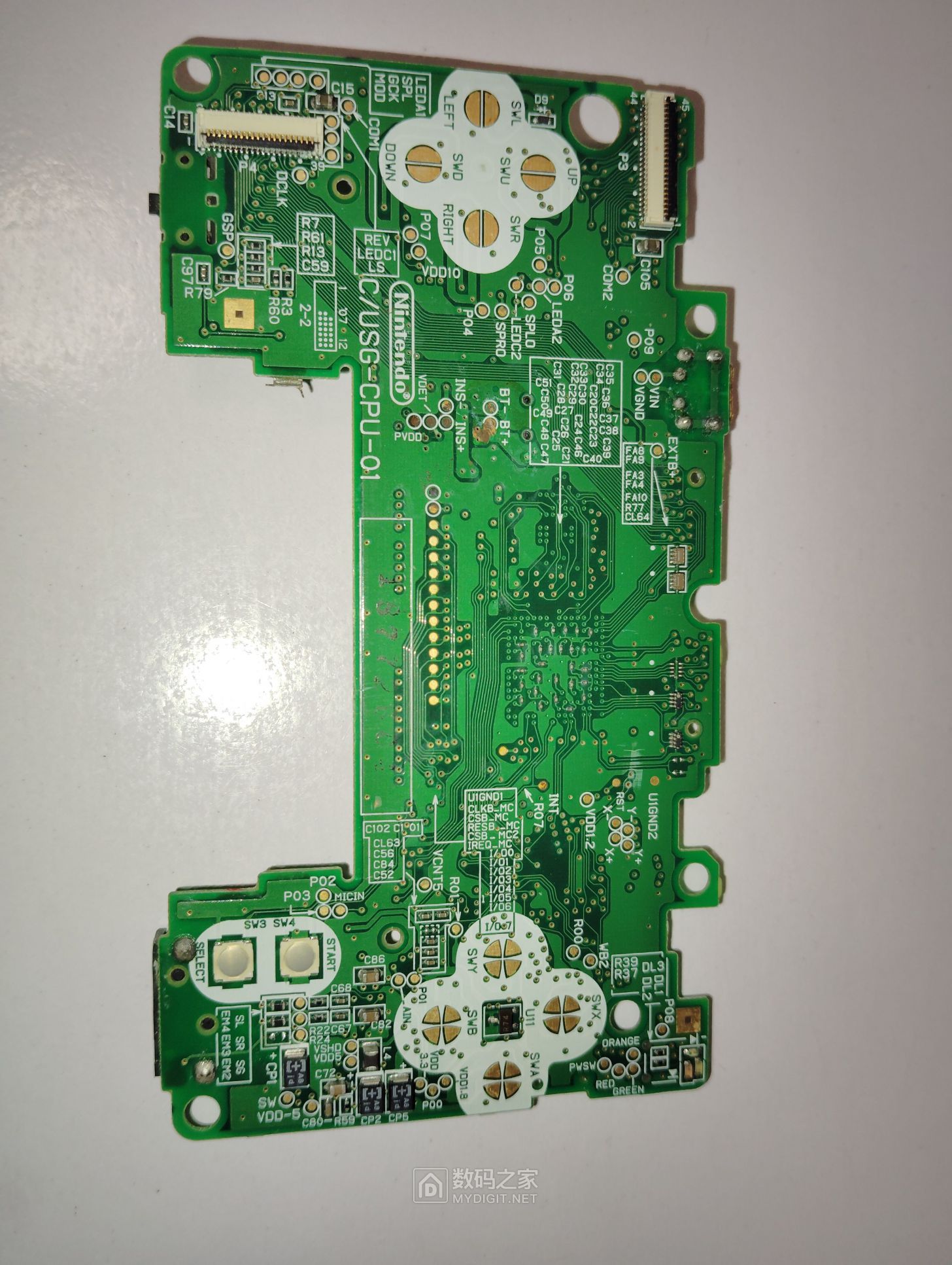

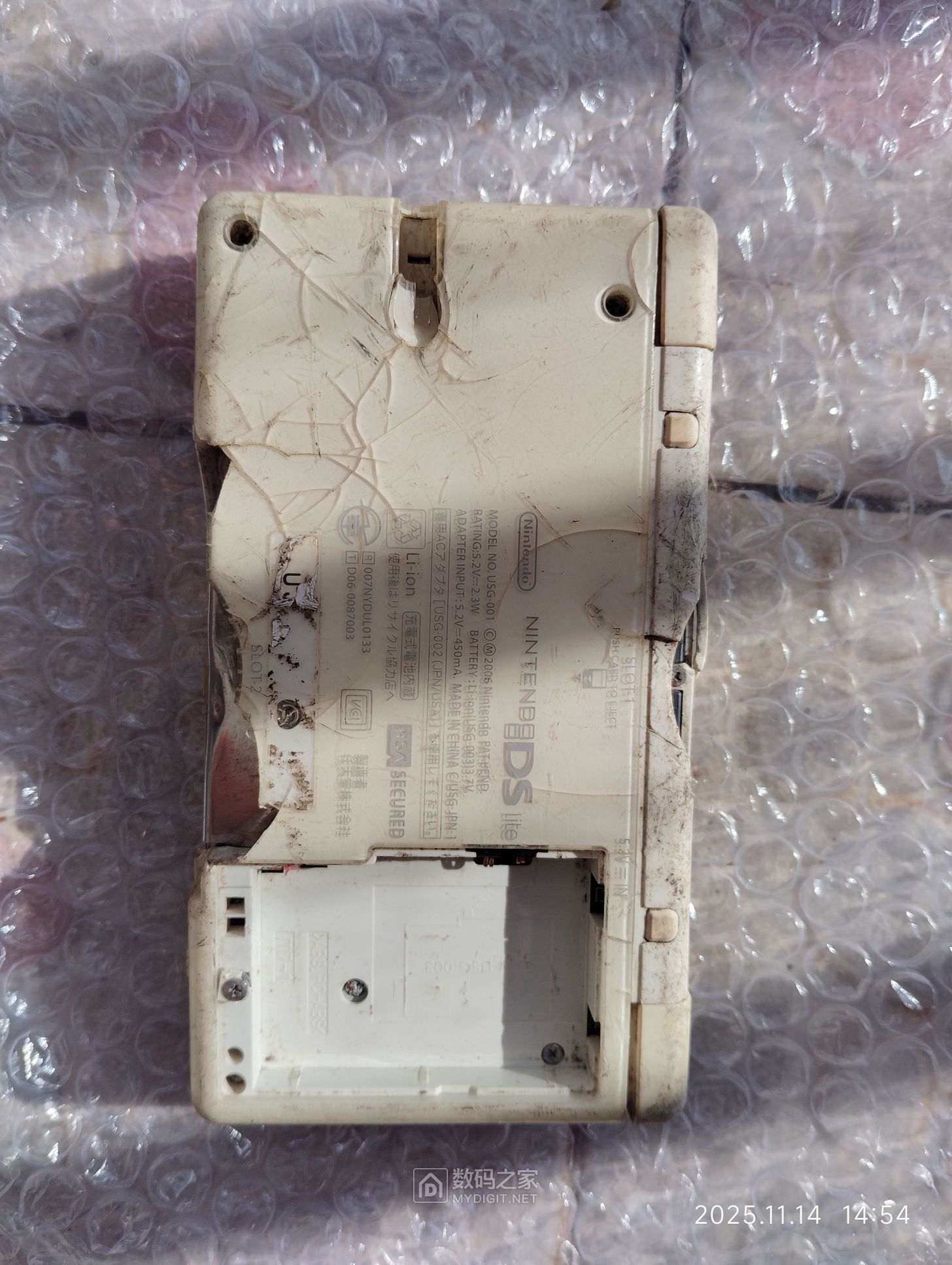

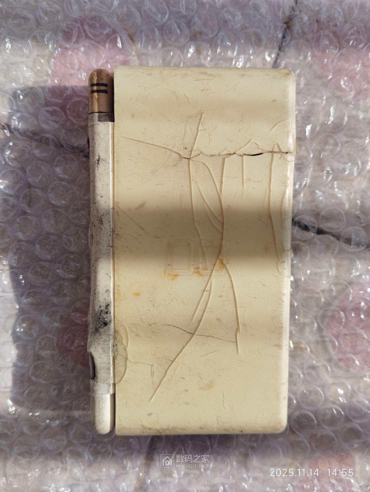

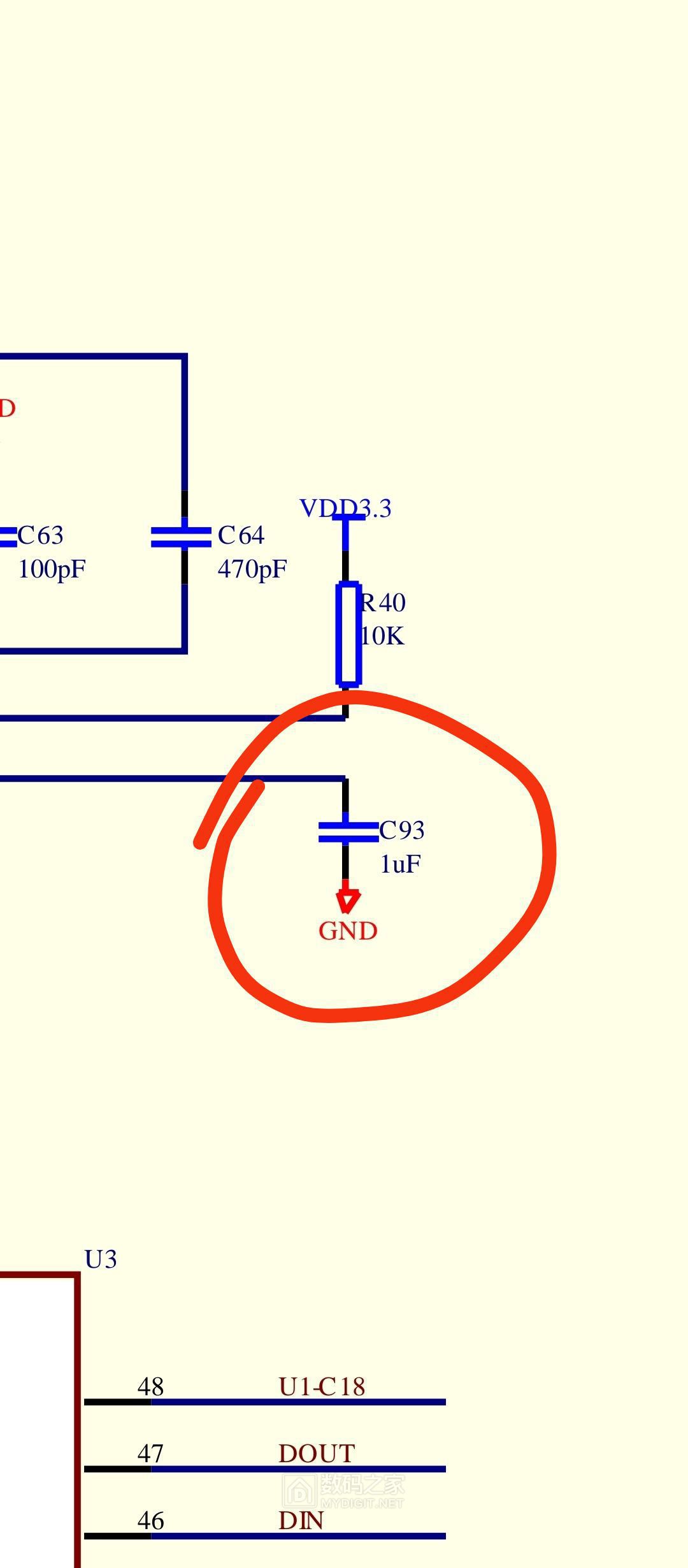

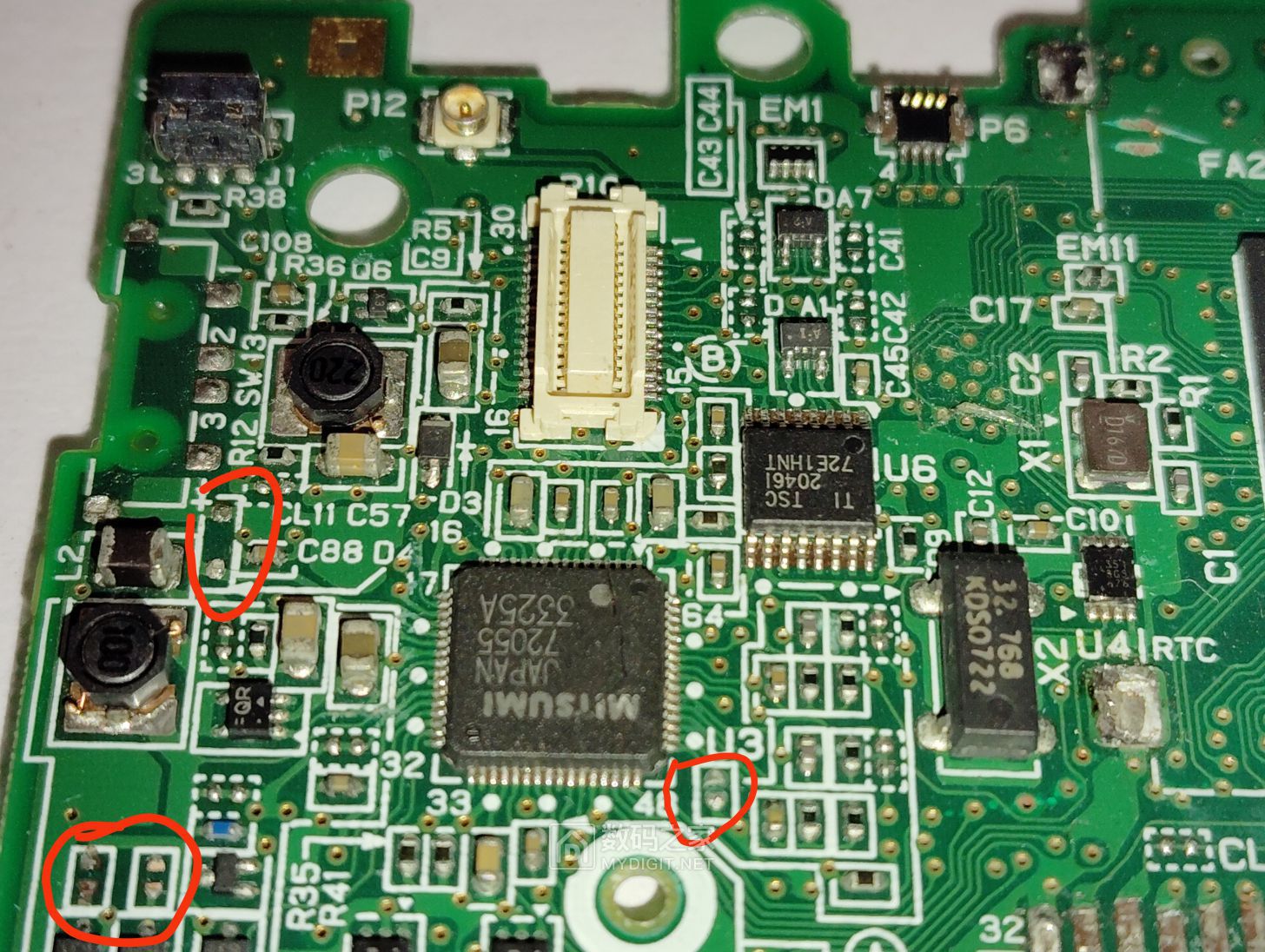

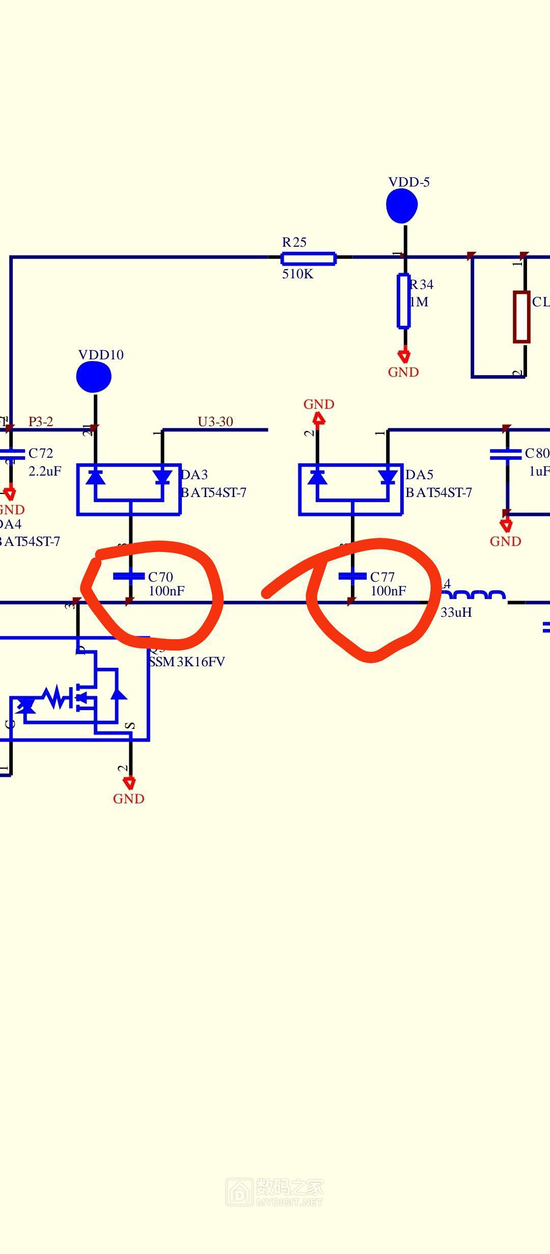

35收的料板机,已拆下电源开关与NDS卡槽用了,还有EM2与FA3也拆下用上了,这些都不影响开机,通过测试点发现此板除了U3电源管理芯片开裂外,没有多大的问题,于是想着修复一下,发现此板缺失4个零件不知道是0603的还是0402的哪位大哥指点一下?
