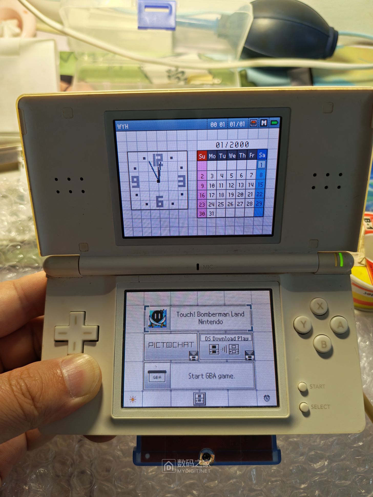

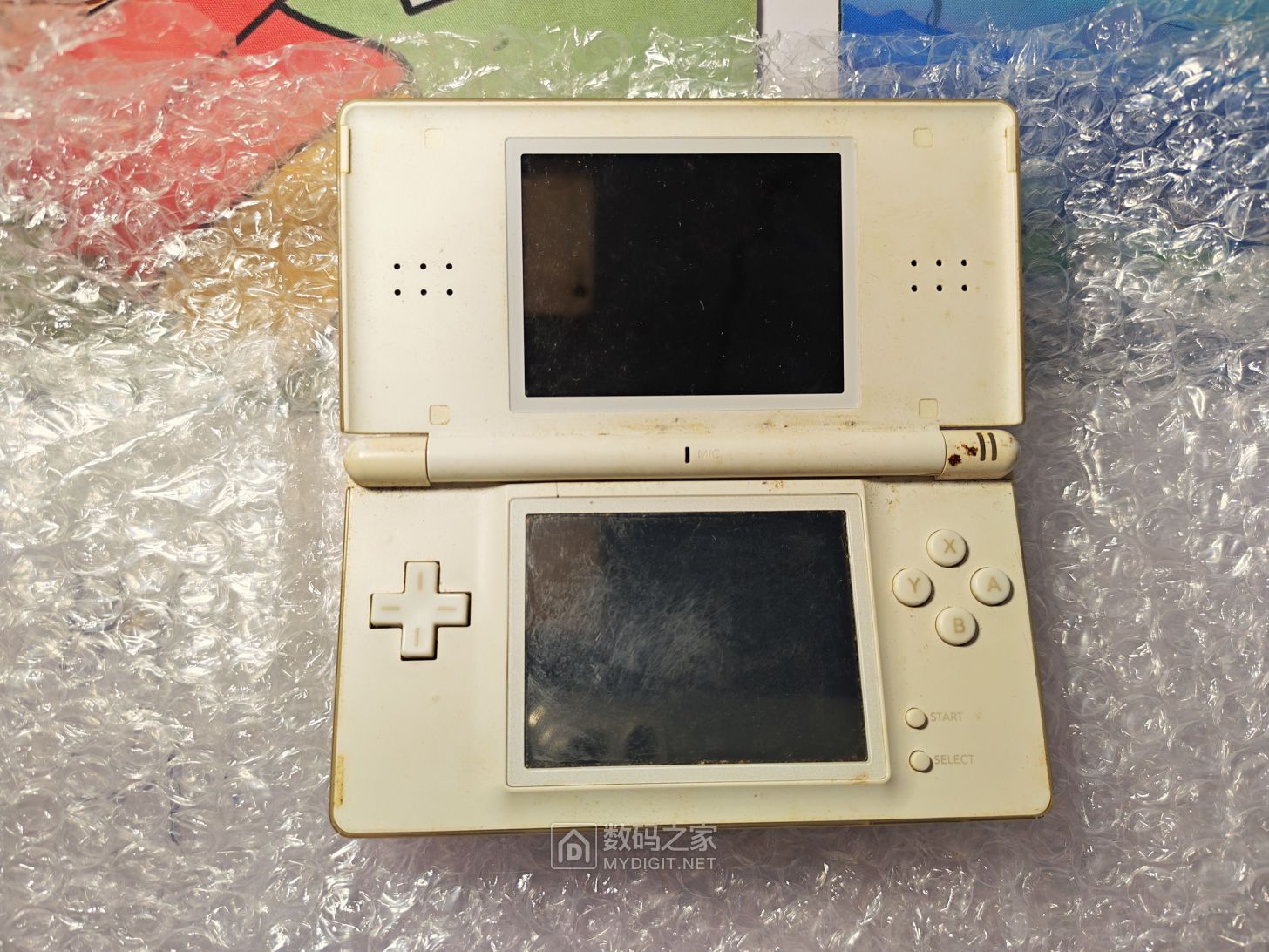

[游戏] 66包邮收的NDSL终于到了,插电1秒就灭,拆开看看能不能秒杀
发表于 2025-12-26 18:14:33 | 显示全部楼层 |阅读模式

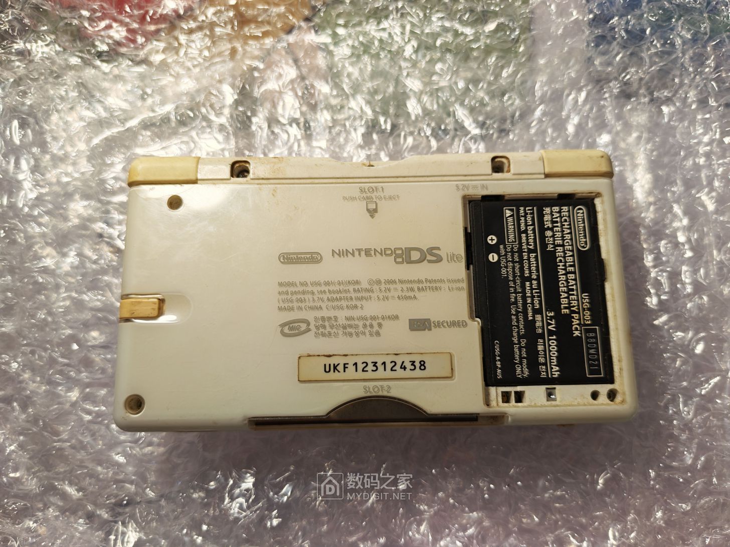

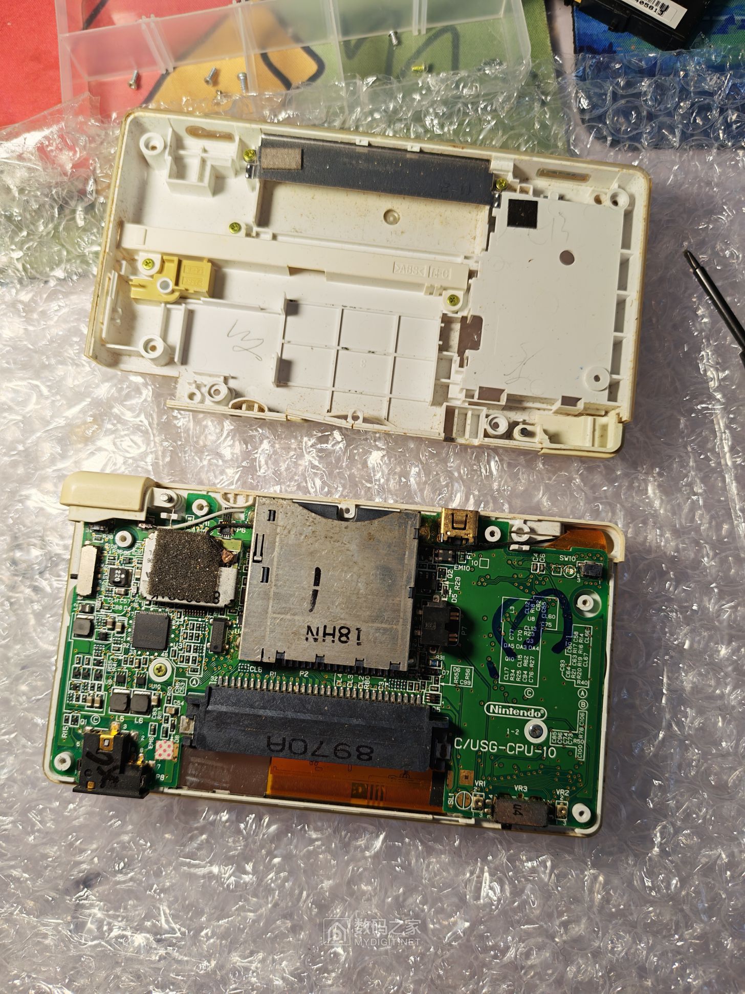

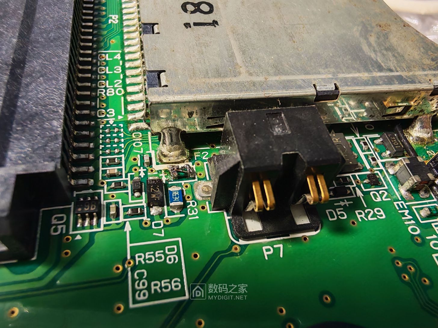

检查电池3.8V,换块满电4.2V的故障依旧,拆开测量发现F2保险开路,用吸锡带上的细铜丝飞上,开机正常,故障完美解决,屏幕很白运气不错,NDS与GBA读卡正常,只是少了一个电池盖,回头再配一个,原键原厂电胶,灵敏度一般,老铁们说说这回捡漏了吗?
