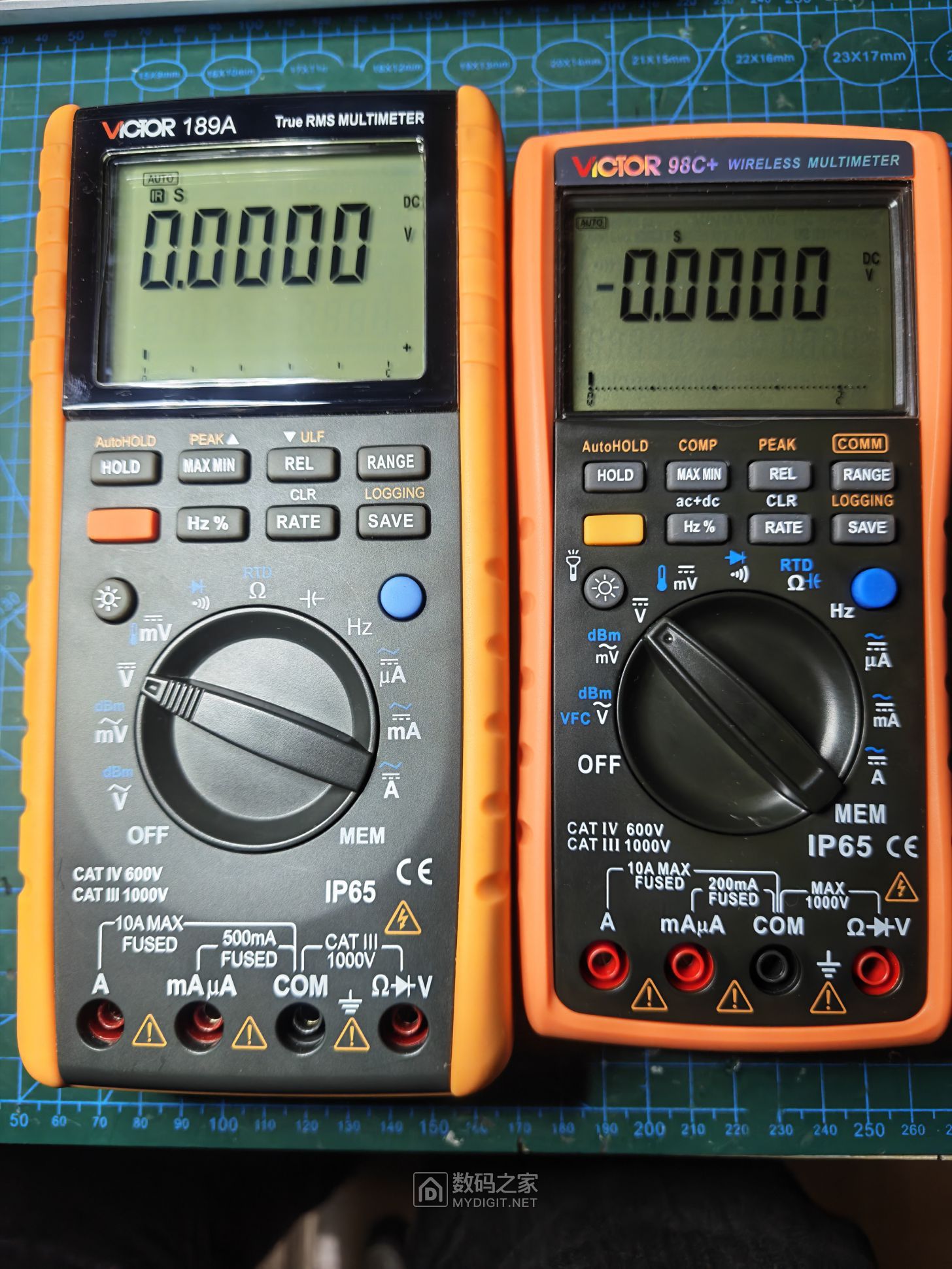

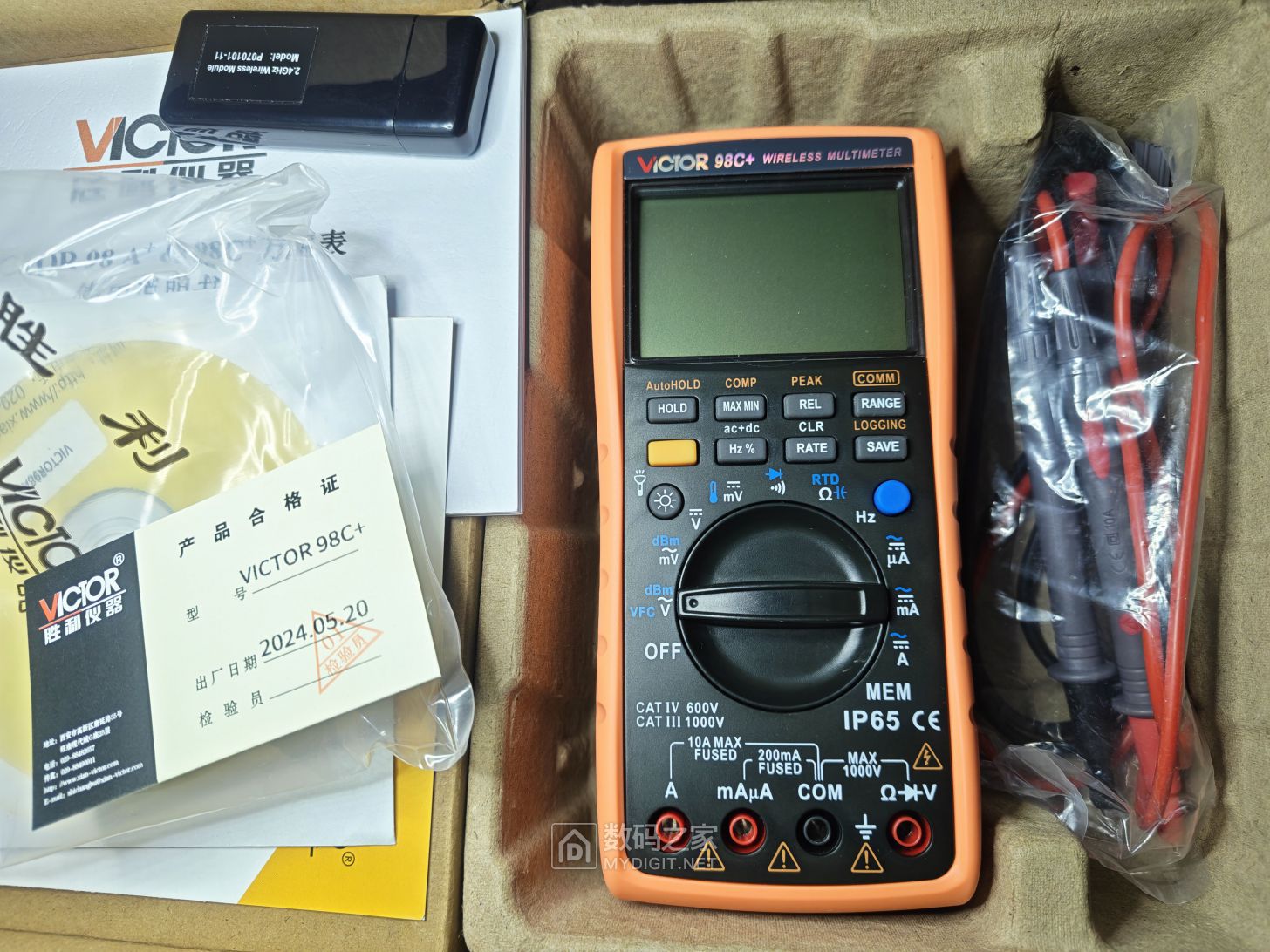

新版98C+已经买到几天了,试玩体会是:
1,换挡速度依然很胜利,没有任何改进。这导致测量体验很不好,尤其是电阻电容体感速度很慢。其快速模式对换挡速度没有帮助。蜂鸣挡速度极快,完全不像是0660系的表现。高速模拟条。没有三位半模式。微安挡内阻100欧。
2,发生过两次死机,一次是测空气能热泵的380配电柜时,表现为屏幕没有任何反应,重启后打开低通滤波解决。一次是连续测量电阻时,不知道是否与冬天身体静电大有关,后来我diy了一个屏蔽罩,暂未发现过死机,其死机的机理不得而知。背光灯超时设置失效了,刚到手是好的,现在无论设置多少秒都是常亮,开背光后需要手动关闭。
3,做工方面好的是外壳扎实,三防设计,手感不错,换挡既轻又定位准确,相当舒服。内部用料一般,ADC看外围电路可能是DM1106一类的24位芯片,作为两万字表性能足够。塑封排阻,基准电压芯片没有找到。4M晶振。搭配单片机实现了丰富的功能,功能直逼他的大哥189A。四未半的表竟然没有屏蔽,自制了一个。
4,测量非常精准。
5,蓝牙连接很方便,手机app界面和功能与优利德智测非常相似。手机端无法读取机内离线记录的数据。电脑软件有BUG,读取离线记录数据时软件会卡死。
6,耗电8个毫安,开蓝牙传输+2毫安,开背光+12毫安。自动关机后6个毫安。是的,你没有看错,自动关机后还有6个毫安。关于关机耗电与背光问题准备联系下售后,可能这块表故障了。我有两块ET9960A,今天发现其中一块拆过的就有自动关机后异常耗电的问题,另一块没有拆过的正常。有被静电搞坏的可能,我去年冬天就搞坏了两块表。
