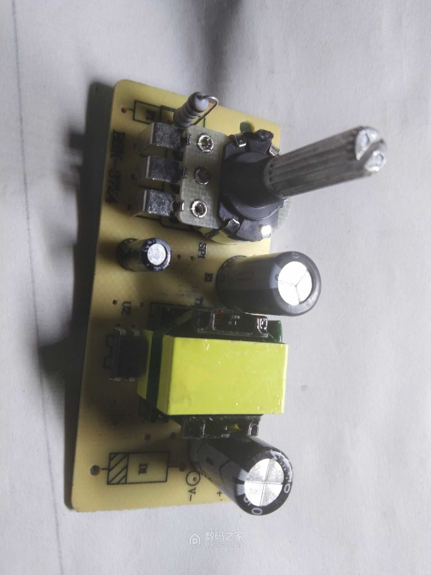

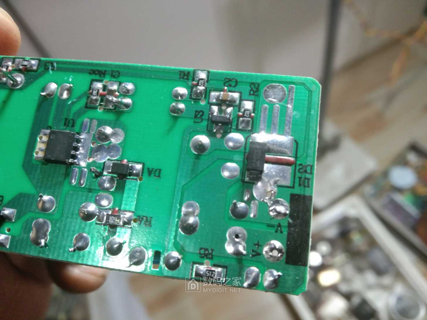

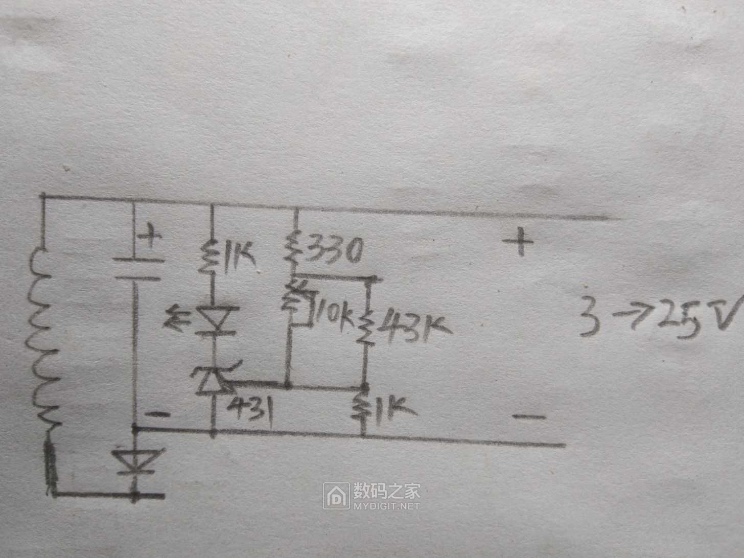

无极调速器,输出整流管为啥这么接
发表于 2025-12-26 19:30:22 来自手机浏览器 | 显示全部楼层 |阅读模式
一个无极调速器,输出整流管为啥这么接,有什么不同么?求解!
