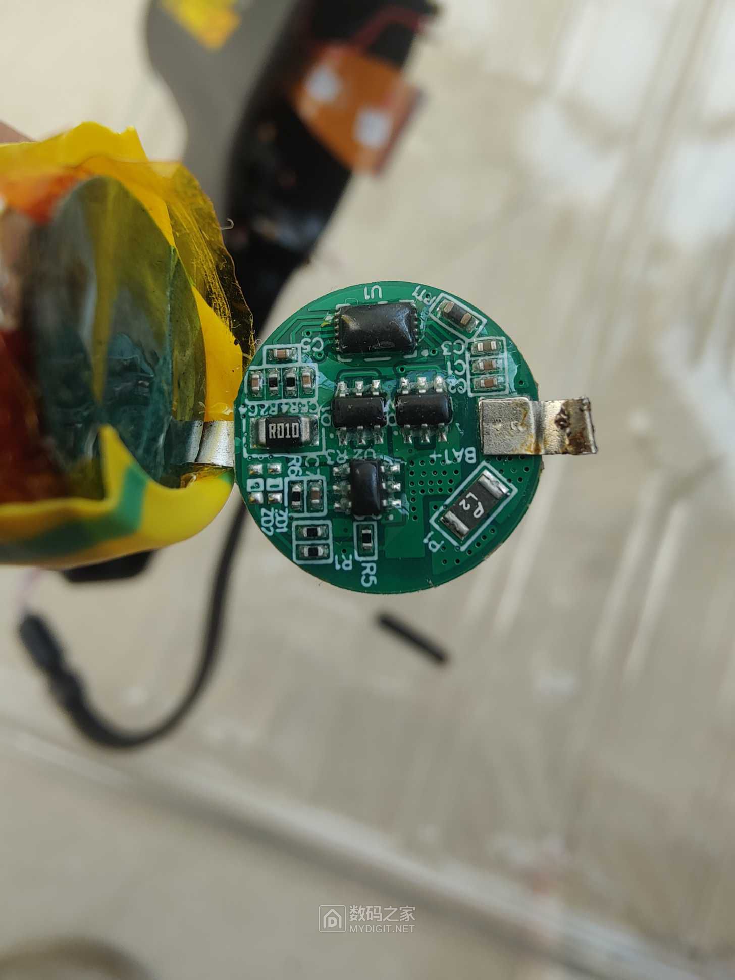

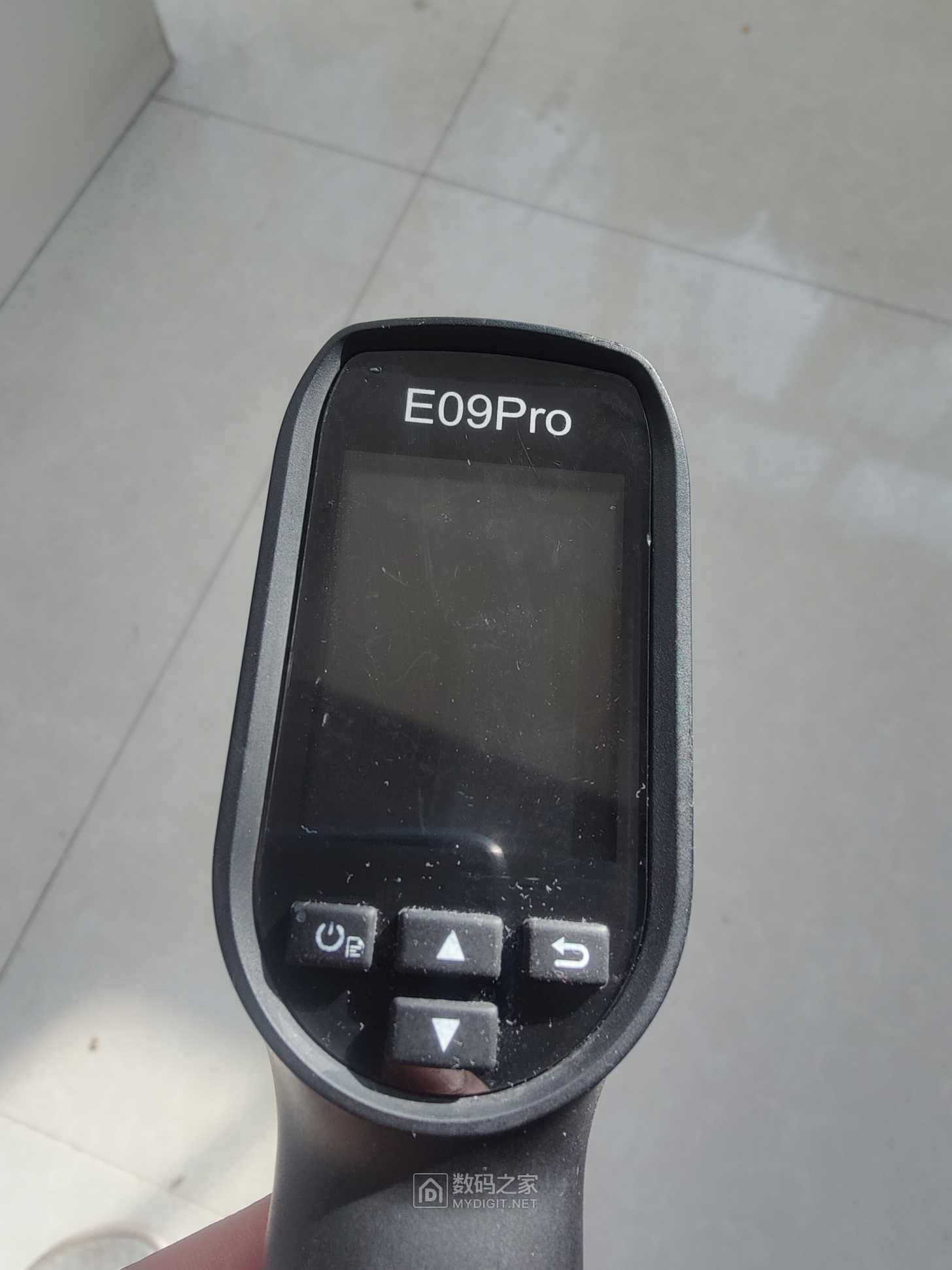

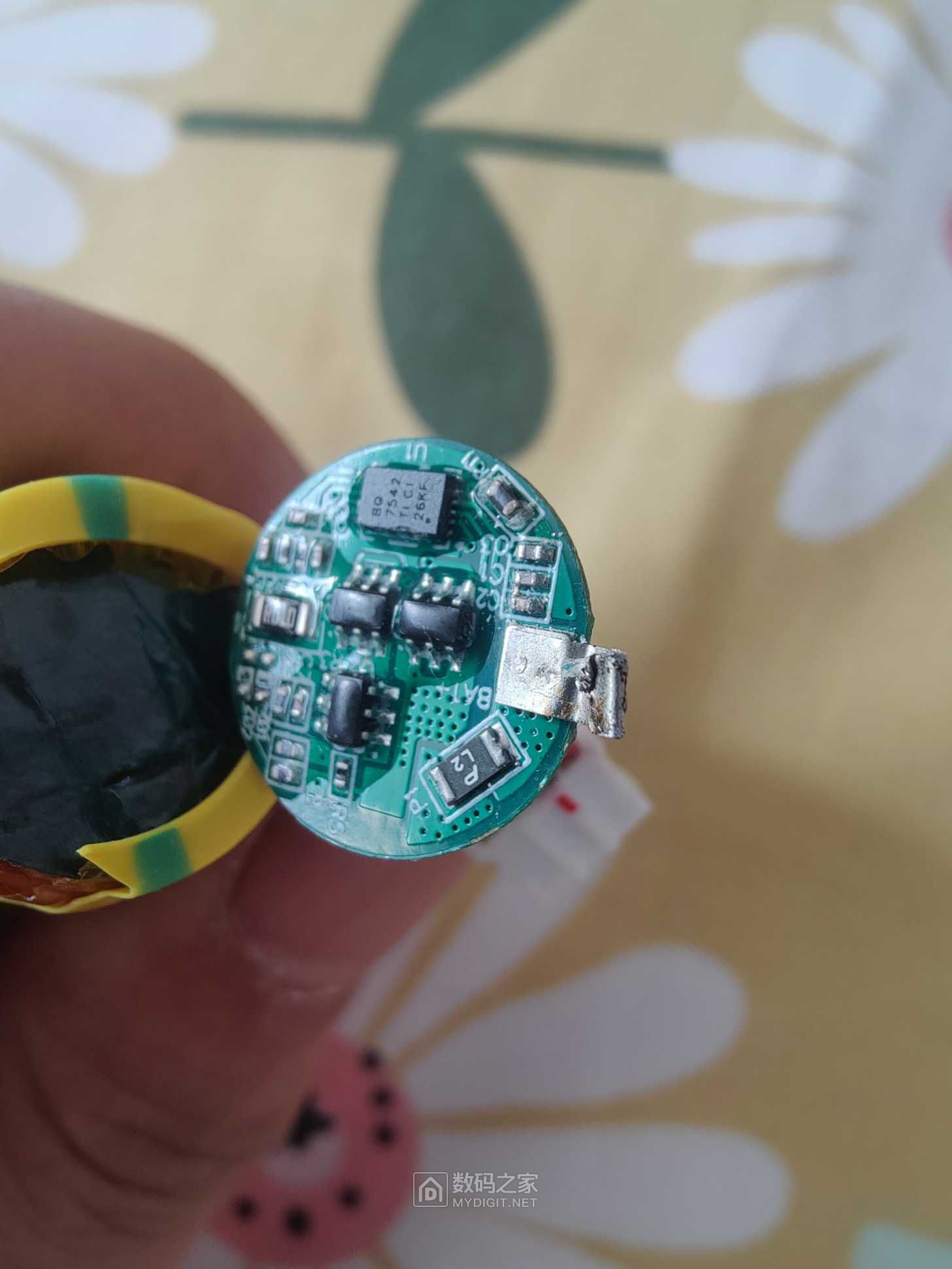

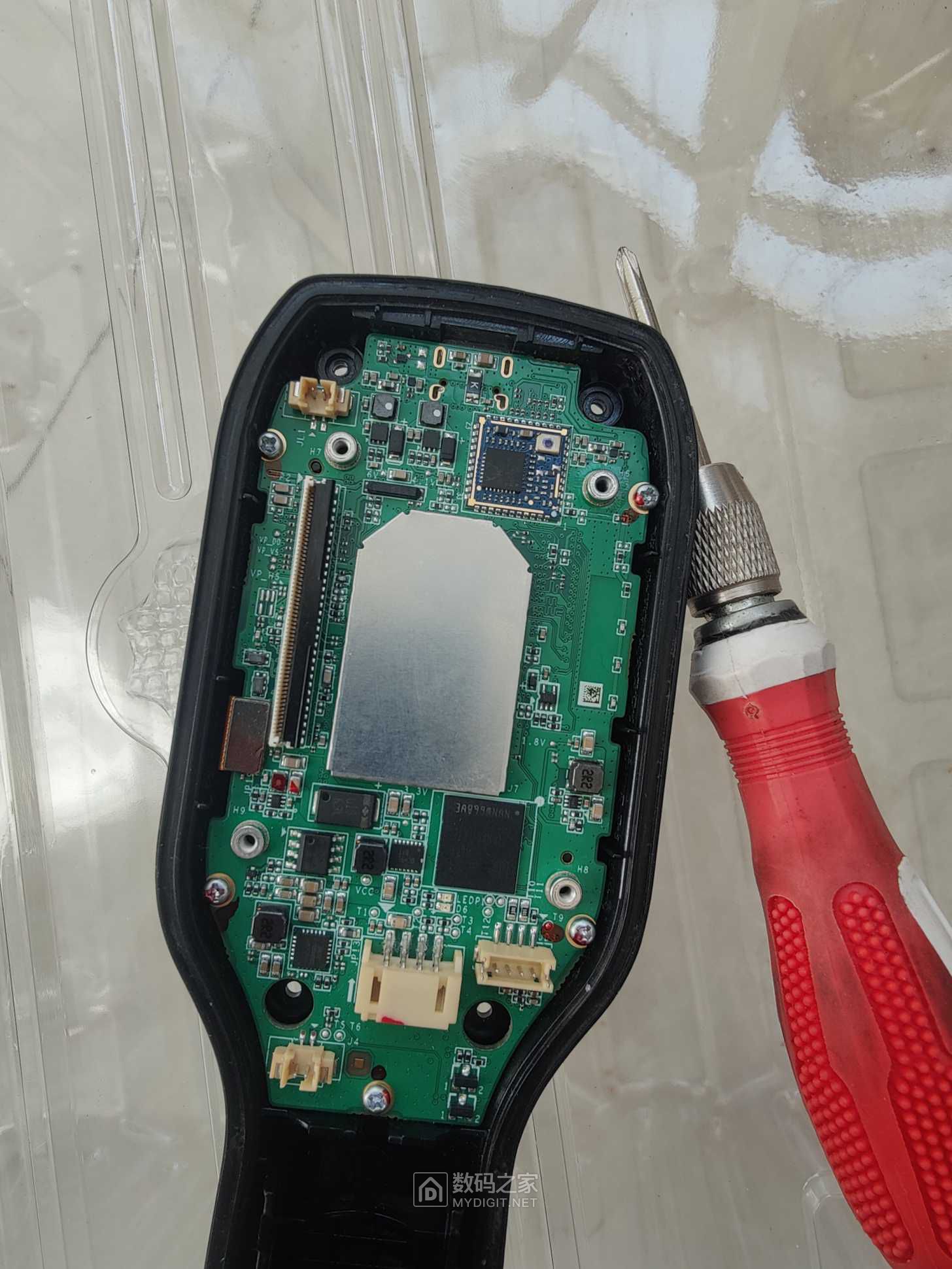

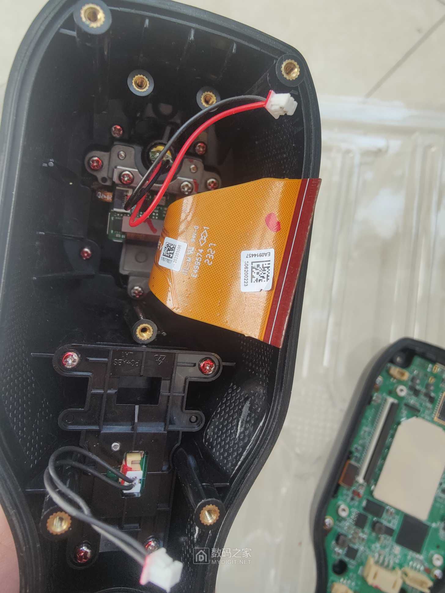

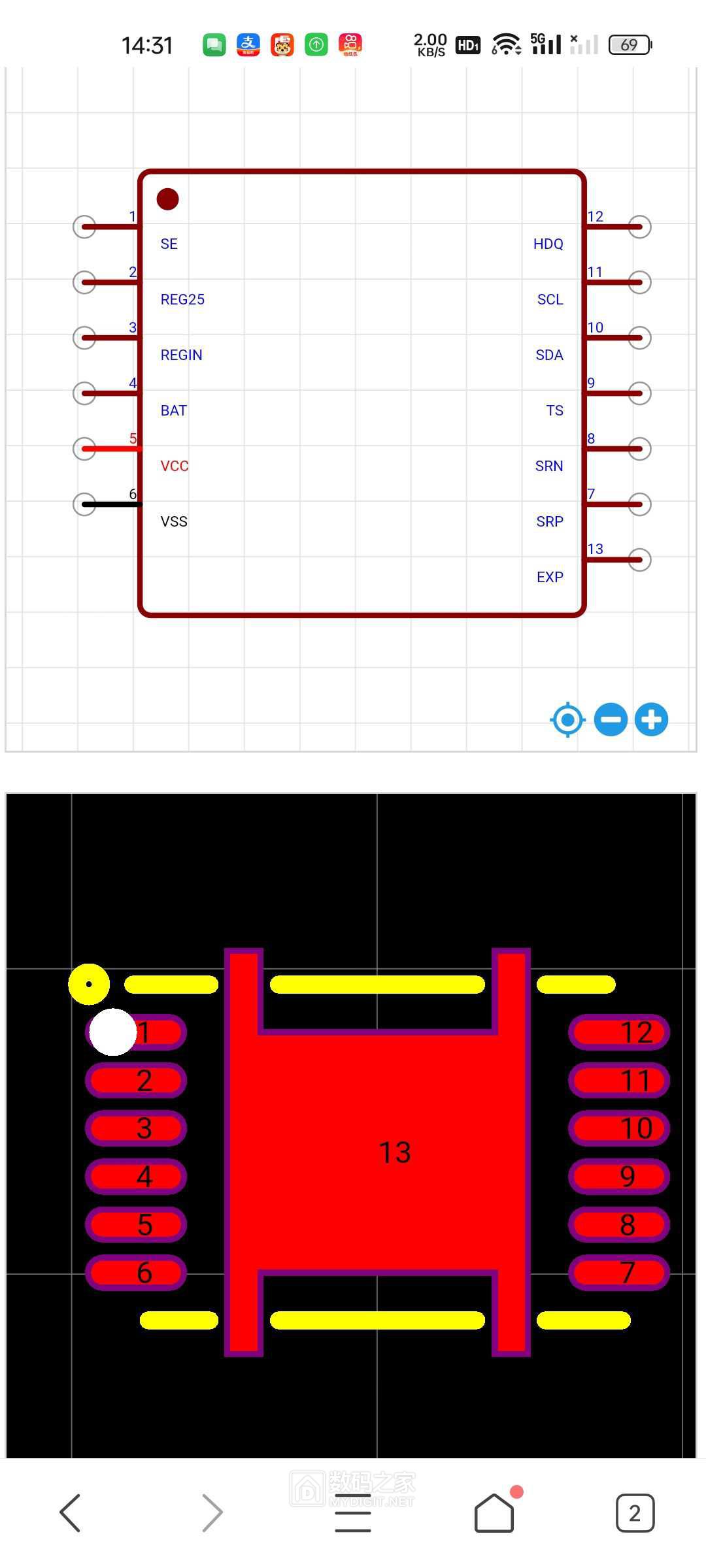

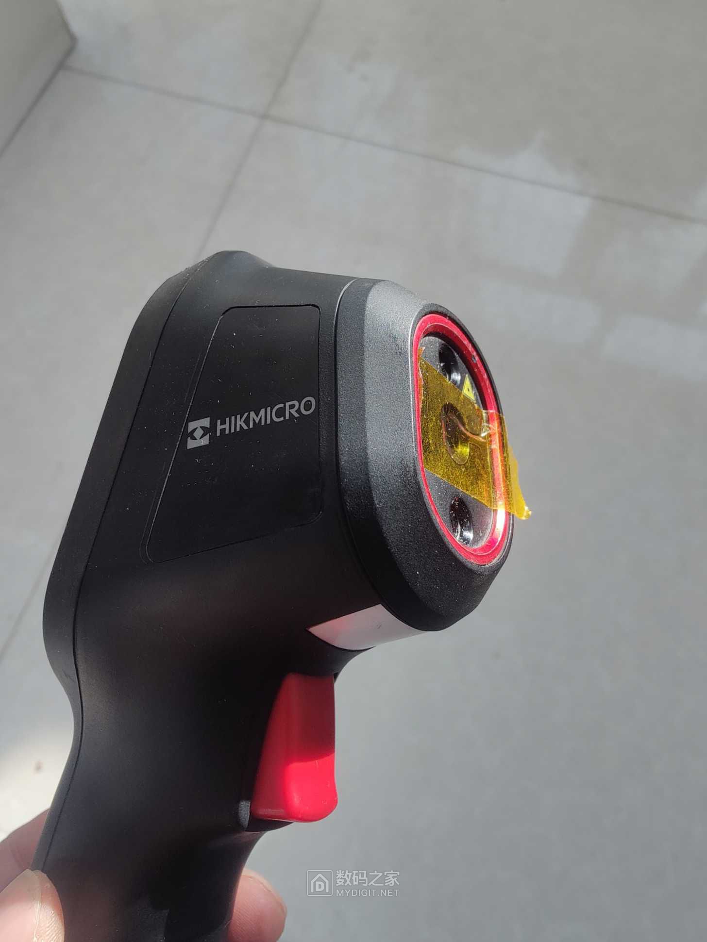

HikMicro E09Pro经常暴力使用,造成镜头保护玻璃碎了,两个2r2电感脱落。补上电感开机电量指示没了,充电指示也没了,而且电池充不住电,几个小时就不开机了,再拆开给大伙看看能不能修了。拆了电量管理芯片电池不漏电了。
