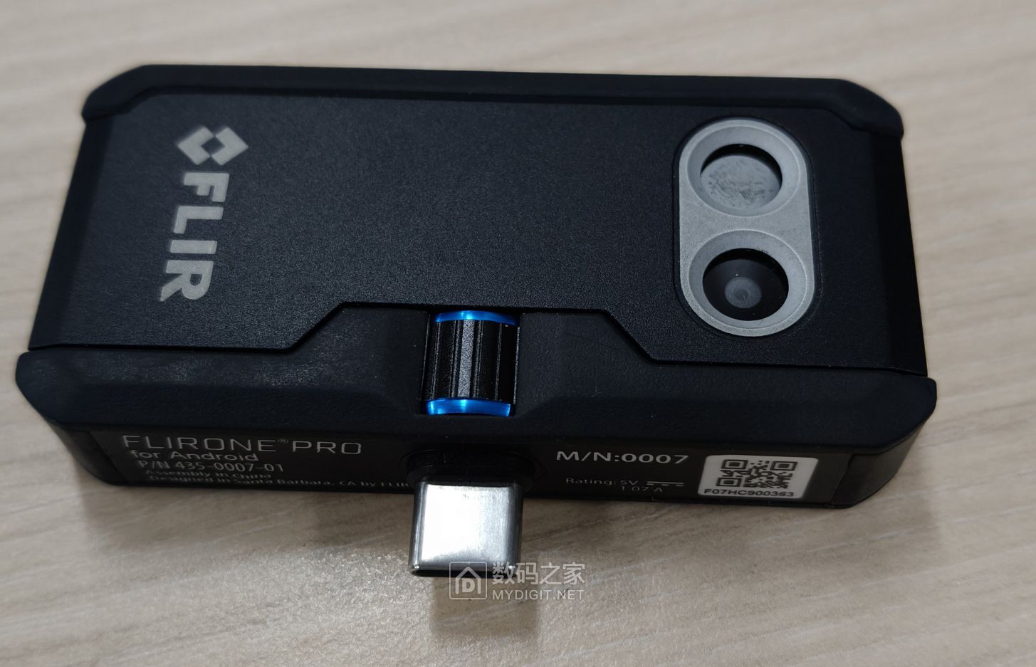

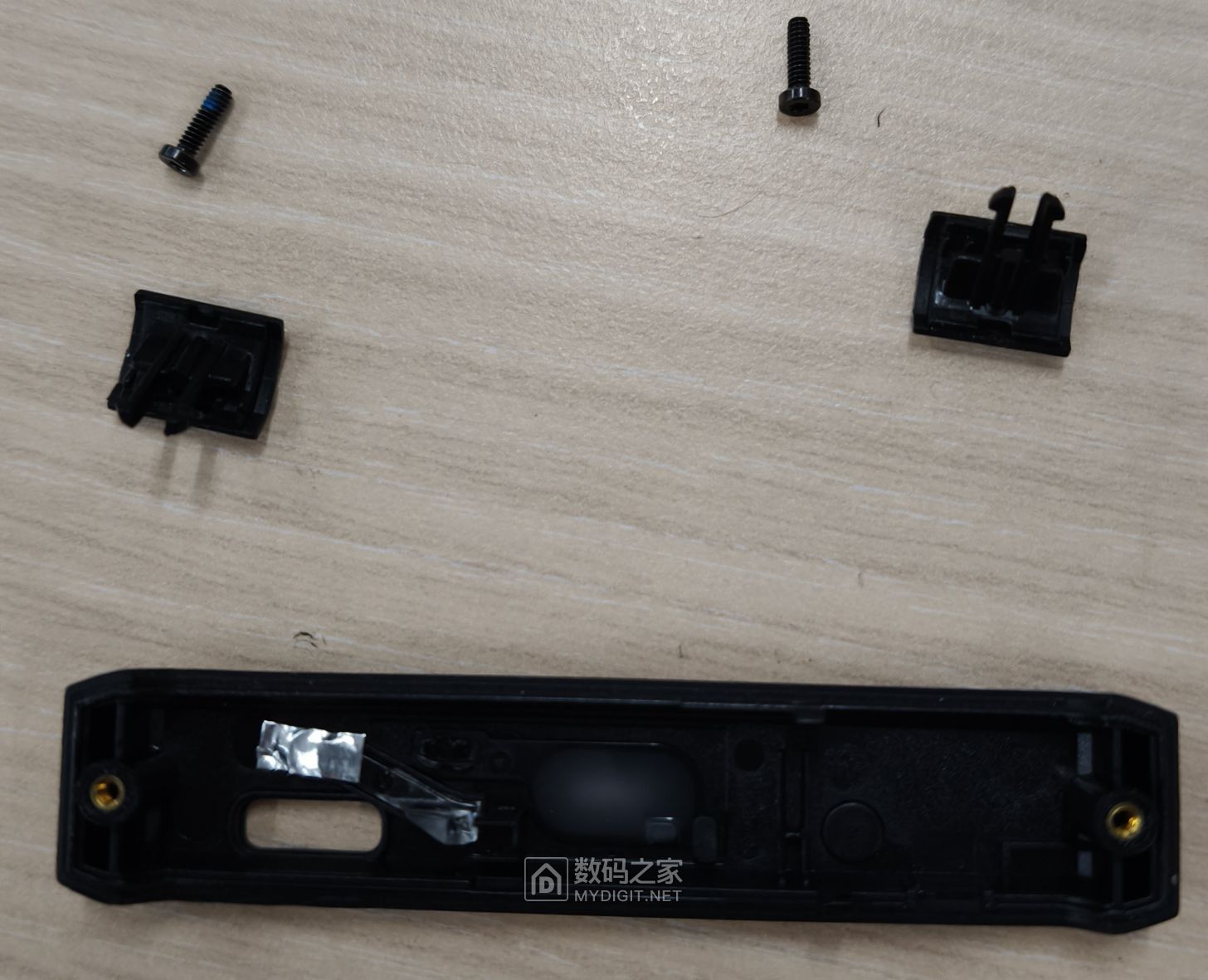

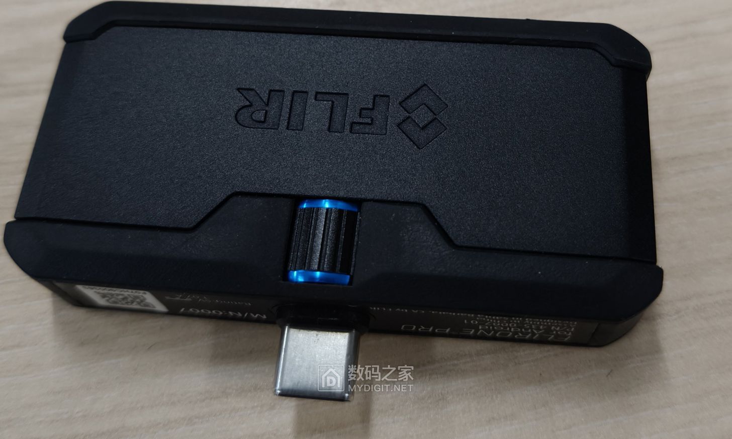

办公室用的一个FLIR红外融合摄像头,因为年代久远,内置电池已经基本没电了。它的设计是外面有个Type-C母口充电口对内置电池充电,系统使用内置电池供电,插手机的Type-C公头只负责传输数据,不使用手机电池的电。
现在每次都要再查个充电宝对它供电,否则无法正常开机工作(内置电池放电能力极差了)

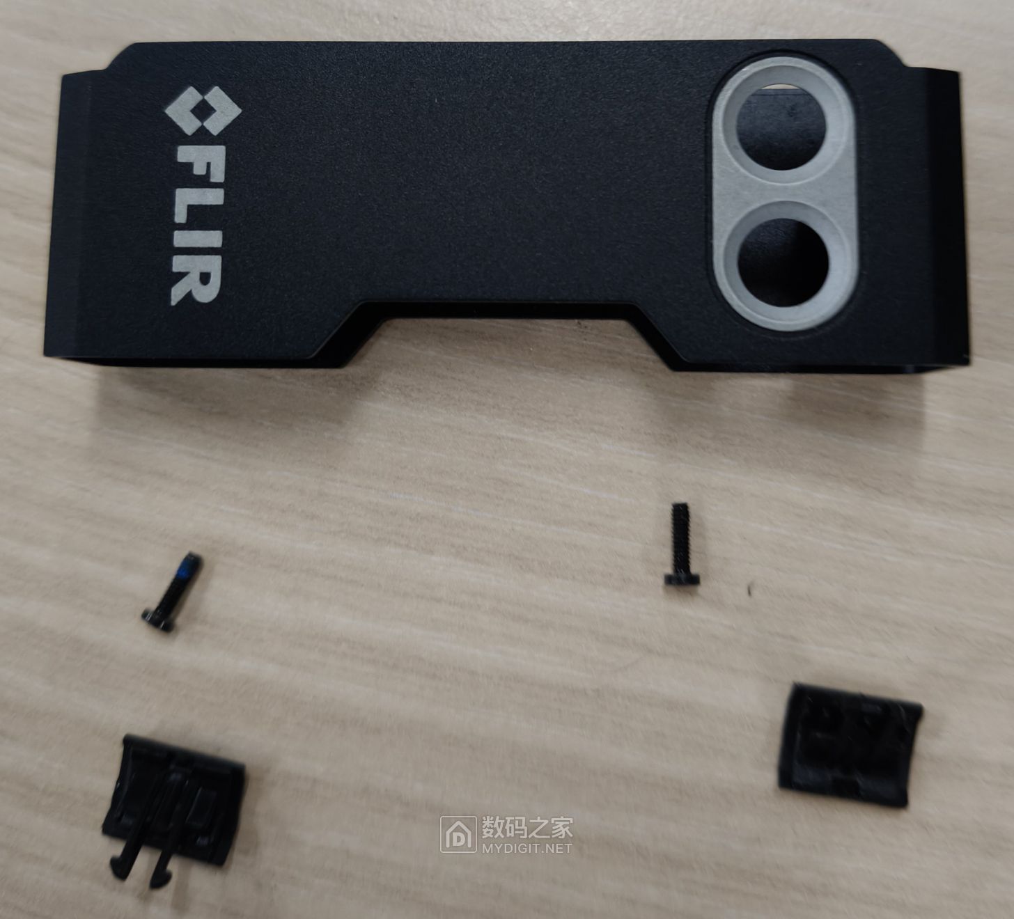

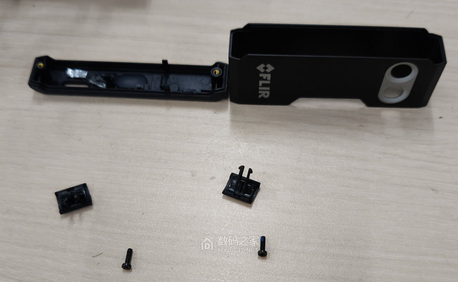

拆开它的两个角盖板,T5螺丝刀拆掉2个螺丝就可以开盖,如图:
后盖上的外置充电口

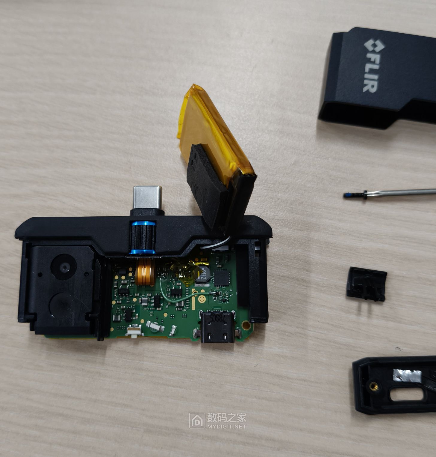

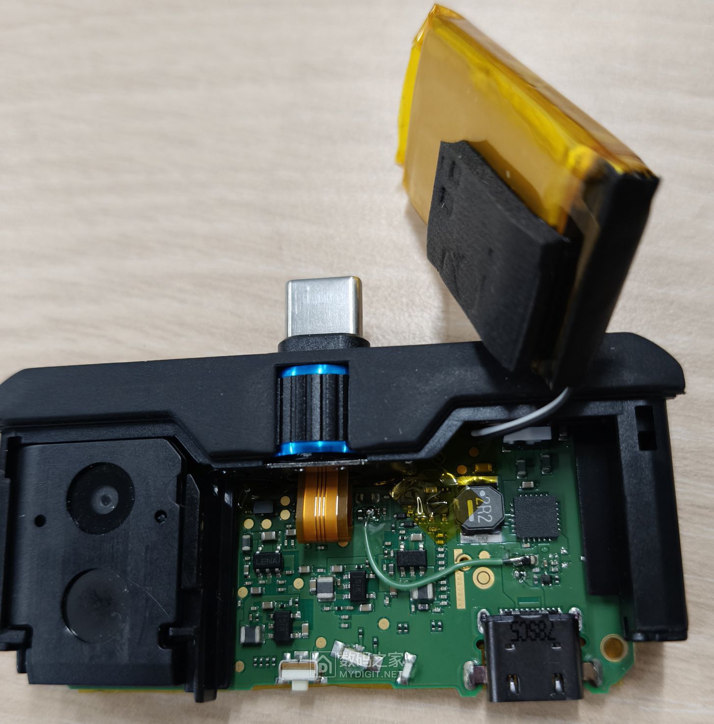

经过对其线路板测量,发现对手机TypeC公头的5V有个测试点,外置Type-C母头的+5V没有测试点。但有个大贴片电容可以接触,用万用表电流档短接这两个点。摄像头自动启动,电流还挺大,达到0.4A左右,(2W的供电能力,目前的手机都应该不成问题),果断用跳线焊了起来:
位置如图
还原外壳螺丝,重新插入手机,自动开机。

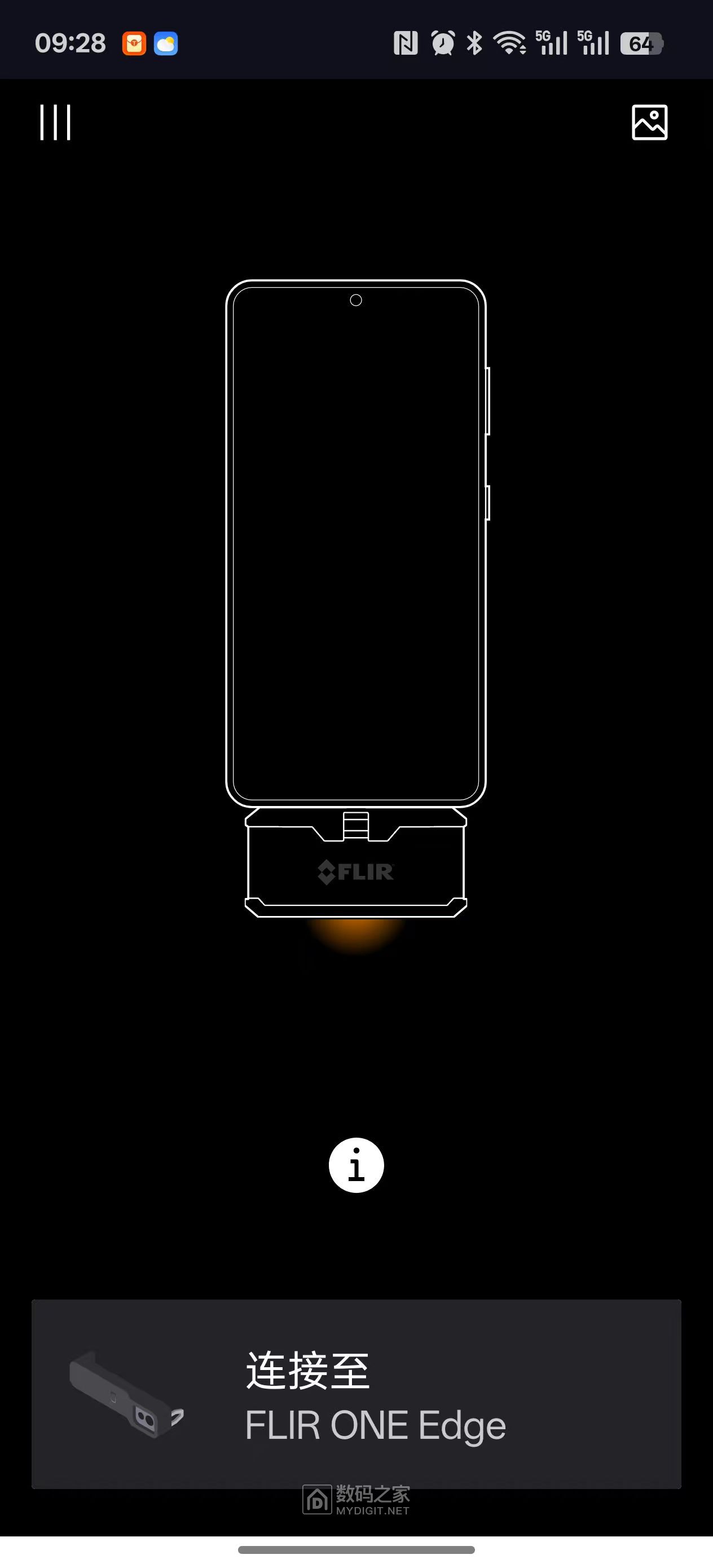

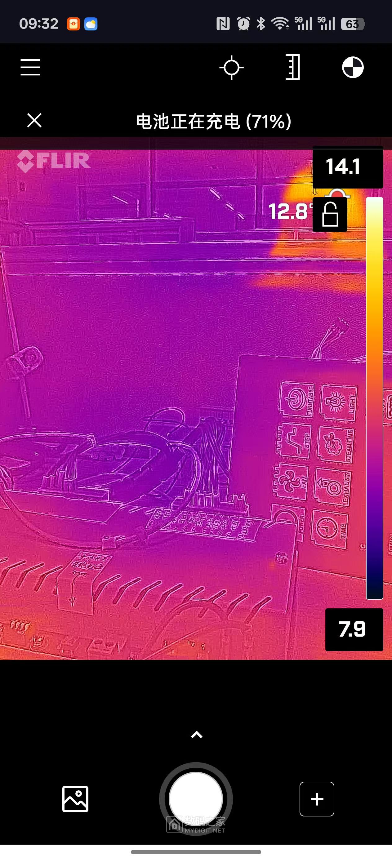

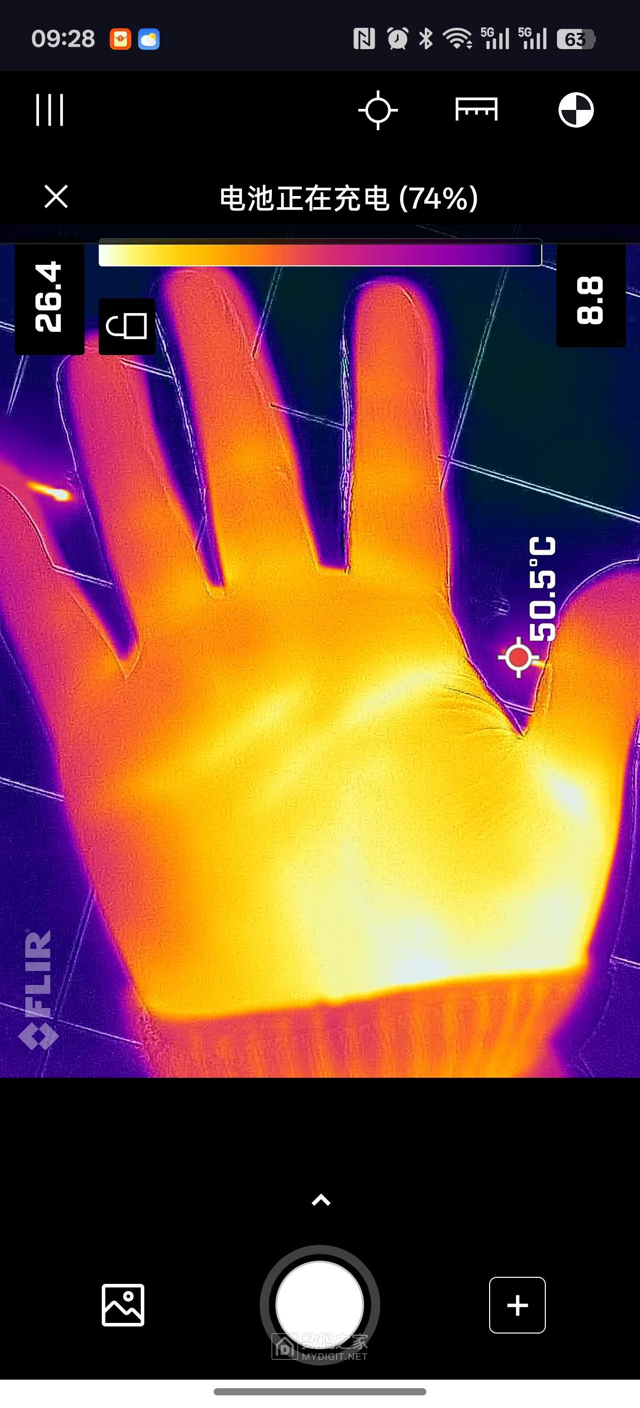

用配套APP可以看到图像了,愉快的丢弃了充电宝这个累赘。
图像:
