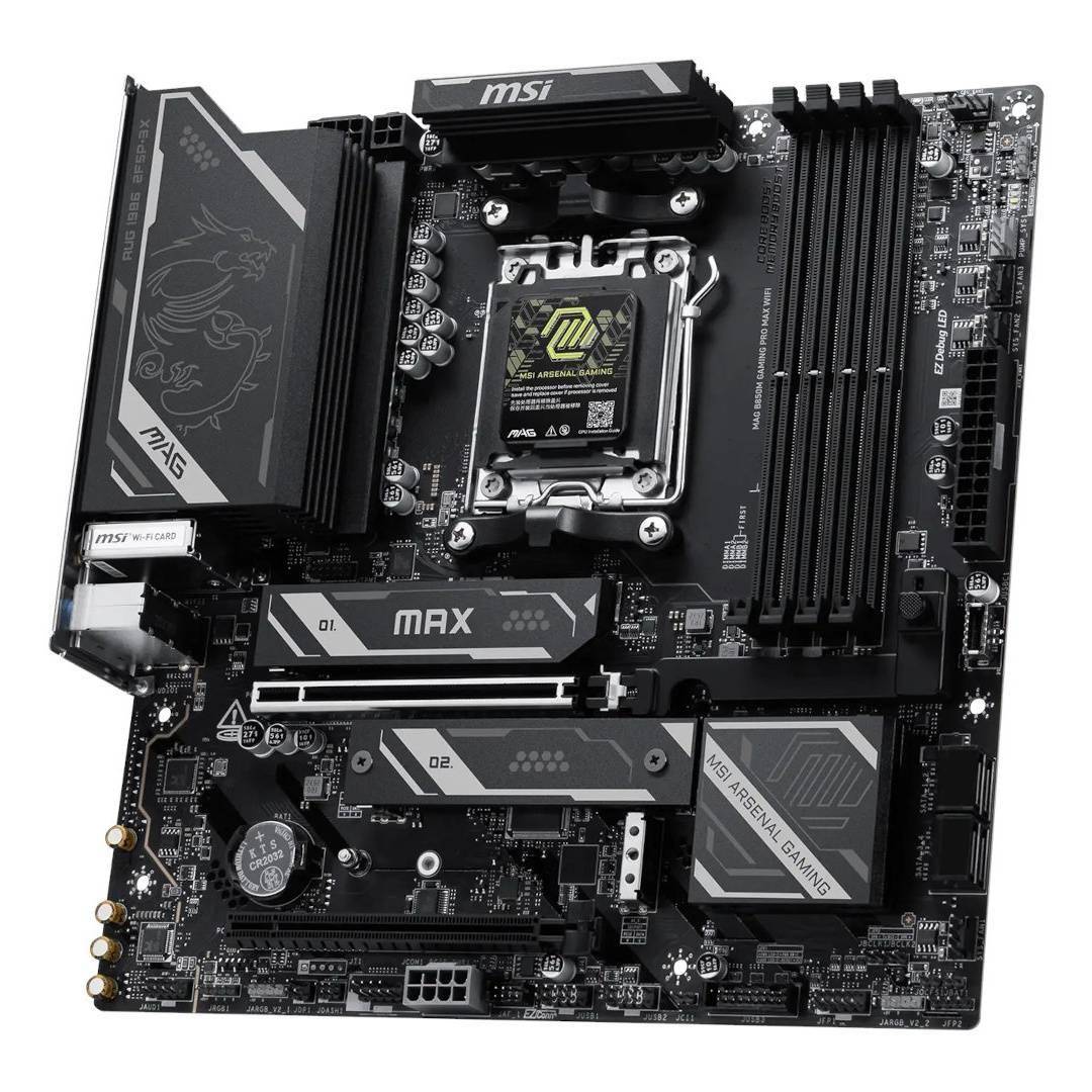

IT之家 3 月 9 日消息,微星 MSI 官网现已上线 MAG B850M GAMING PRO MAX WIFI 主板。该产品的前代型号为 B850M GAMING PRO WIFI6E;由于产品线变动,新款改隶 MAG 序列并采用了 MAG 家族风格的外观设计语言。
▲ MAX 改款(左)与原版(右)
MAG B850M GAMING PRO MAX WIFI 基于 6 层服务器级 2oz 铜 PCB,搭载 8+2+1 相供电(Vcore 采用 60A SPS),配备 8+4 Pin 的 EPS CPU 供电接口,拥有 OC Engine 芯片。其支持包含 2 条 PCIe 插槽、3 个 M.2 盘位在内的扩展性,还提供 5GbE 有线网络和 Wi-Fi 7 无线网络。
IT之家附上其核心扩展性:
  • 内存:
    • 4× DDR5 Non-ECC UDIMM,支持 8200+ MT/s 超频。
  • PCIe 插槽:
    • 1× PCIe Gen5 ×16(处理器直出);
    • 1× PCIe Gen4 ×4(芯片组提供)。
  • 存储:
    • 1× M.2 2280 / 2260,PCIe Gen5 ×4(处理器直出);
    • 1× M.2 2280 / 2260,PCIe Gen4 ×4(处理器直出);
    • 1× M.2 2280 / 2260,PCIe Gen4 ×2(芯片组提供);
    • 4× SATA III 6Gbps。
  • 网络:
    • 有线:瑞昱 RTL8126,支持 5GbE;
    • 无线:支持 Wi-Fi 7 (160MHz) 和蓝牙 5.4。
  • 音频:
    • 瑞昱 ALC897 CODEC。
  • 外部 I/O:
    • 板内接口:1× USB-C 10Gbps、2× USB-A 5Gbps、2× USB-A 480Mbps;
    • 后部接口:2× USB-C 10Gbps、3× USB-A 10Gbps、3× USB-A 5Gbps、1× HDMI 2.1 TMDS、1× DisplayPort 1.4、1× 5GbE RJ45、一对 Wi-Fi 天线插孔、3× 音频插孔。
