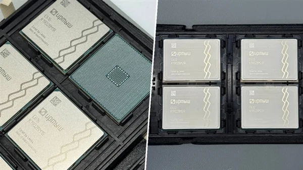

快科技3月15日消息,近日,俄罗斯微电子企业Tramplin Electronics(跳板电子)宣布,已获得基于中国龙芯LoongArch指令集架构研发的 Irtysh(额尔齐斯河)系列处理器首批样品。
这款专为自主数据中心、高性能计算场景打造的CPU,成为俄罗斯突破Intel、AMD x86架构制裁封锁的核心方案。

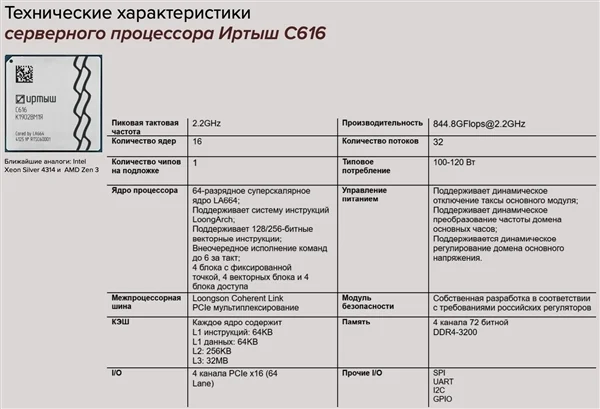

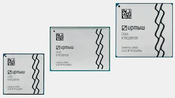

此次公布的首批样品包含16核Irtysh C616、32核Irtysh C632两款型号,产品目录中还同步规划了64核的C664版本。
全系列均基于LoongArch LA664内核,采用六发射、乱序执行流水线微架构,支持多线程技术,支持128位LSX、256 位LASX矢量扩展指令。
具体参数上,16核型号主频 2.2GHz,配备 32MB 三级缓存,支持四通道 DDR4-3200 内存,峰值浮点性能 844.8 GFLOPS,TDP 为 100-120W;
32 核型号主频 2.1GHz,配备 64MB 三级缓存,支持八通道 DDR4-3200 内存,峰值浮点性能 1612.8 GFLOPS,TDP 为 180-200W。
官方称,该系列处理器性能可对标Intel上一代至强处理器,与AMD Zen3、Intel Ice Lake系列产品具备同级竞争力。
