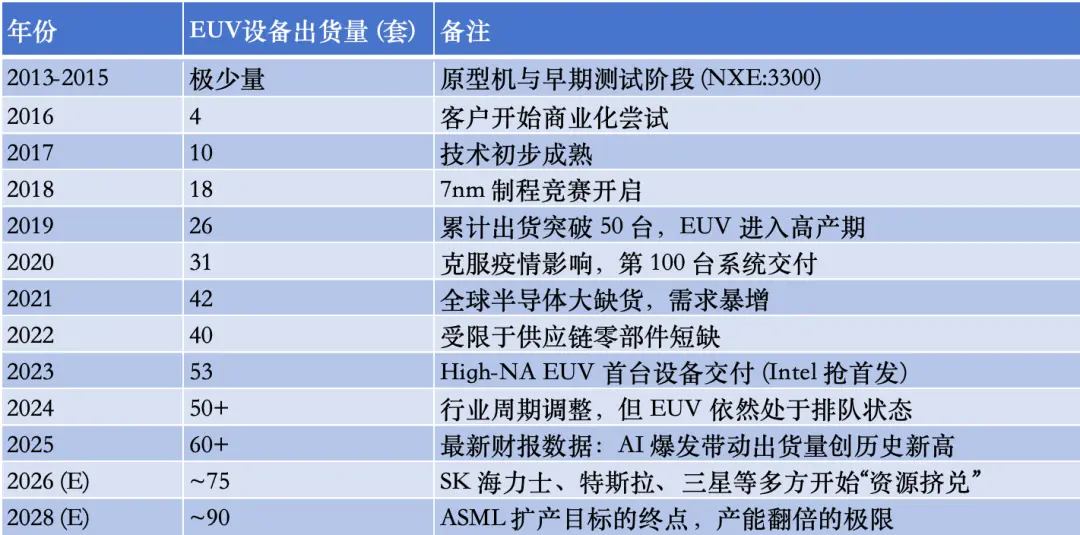

在全球半导体产业链中,EUV一直是一种极端特殊的存在。它几乎完全由ASML一家供应,单台设备价格高达数亿美元,制造复杂度极高,年出货量长期维持在数十台级别,而交付周期大约1-2年。换句话说,EUV从诞生之初,就不是一个可以通过简单扩产来满足需求的“标准工业品”。
那么ASML一年产多少台EUV呢?目前缺口是怎样的呢?
数据来源:ASML历年财报数据
按照测算,当前ASML每年的EUV出货能力大致在50至60台之间。从中期来看,随着AI基础设施建设的持续推进,ASML也在尝试提升产能。市场普遍预期,到2028年前后,其EUV年出货量有望提升至约90台。
但即便如此,这一数字在需求端面前,依然显得颇为紧张。
在过去,EUV的主要需求几乎完全由先进逻辑芯片厂商所主导,在2023年之前,EUV订单中约 85% 是给台积电这种逻辑代工厂的。台积电、三星以及英特尔,它们为了推进先进制程节点,每年持续消化数十台(预计40-50)EUV设备,基本构成了这一市场的“基本盘”。
但是在AI时代,一个新的变量正在快速放大——存储厂。历史上存储厂对EUV的需求占比仅为10%-15%。从2025年开始,由于HBM4的强力驱动,DRAM厂商对EUV的消化量将占据接近50%。
据投资者的网站测算,到2028年,ASML预计出货约92台EUV设备,其中44台用于 DRAM厂,剩下的给逻辑厂。SK海力士一家就需要30台。如果将美光与三星的扩产计划一并纳入,整个存储行业对EUV的需求正在从过去的“个位数”水平,迅速迈向“数十台”的量级。
这就给了EUV光刻机供应商ASML很大的压力。截至2025年底,该公司积压订单达到创纪录的388亿欧元,其中EUV系统占总量的65%。其产能排期甚至已经延伸至2027年。这意味着,对大多数客户来说,现在的问题不是买不买,而是还能不能排到。
从历年的数据可以看出,ASML的EUV产能提升是极其缓慢的线性增长(每年仅能多造10-15台)。一台EUV光刻机背后,涉及多个不可替代环节:光学系统来自德国蔡司(Zeiss),属于全球唯一供应,极紫外光源来自ASML旗下Cymer,但核心部件仍依赖多家精密供应商,关键反射镜需要原子级精度加工,良率极低。这意味着,EUV的扩产并不是增加一条产线就能解决的问题,而是需要整条高端制造链条同步爬坡。
