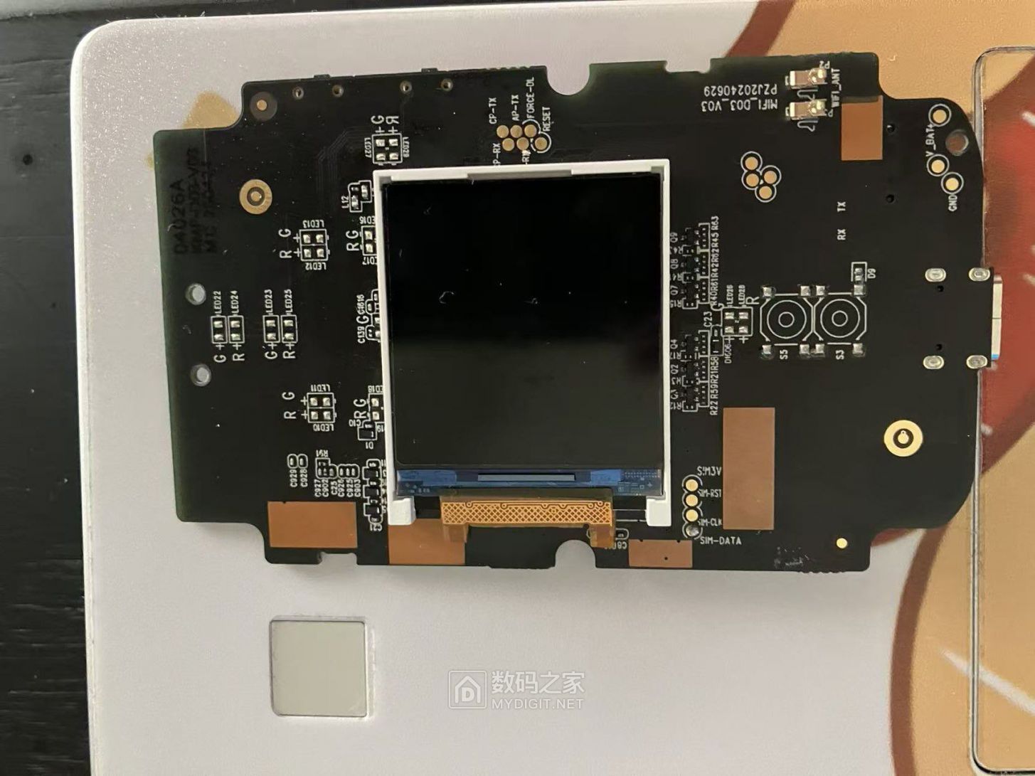

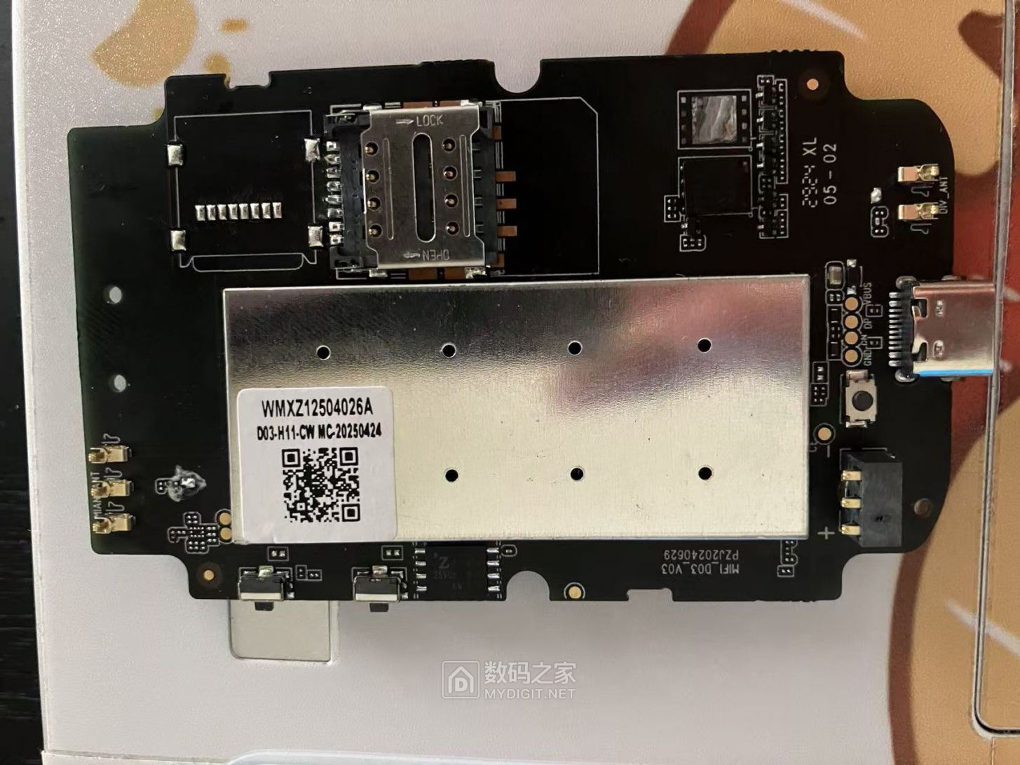

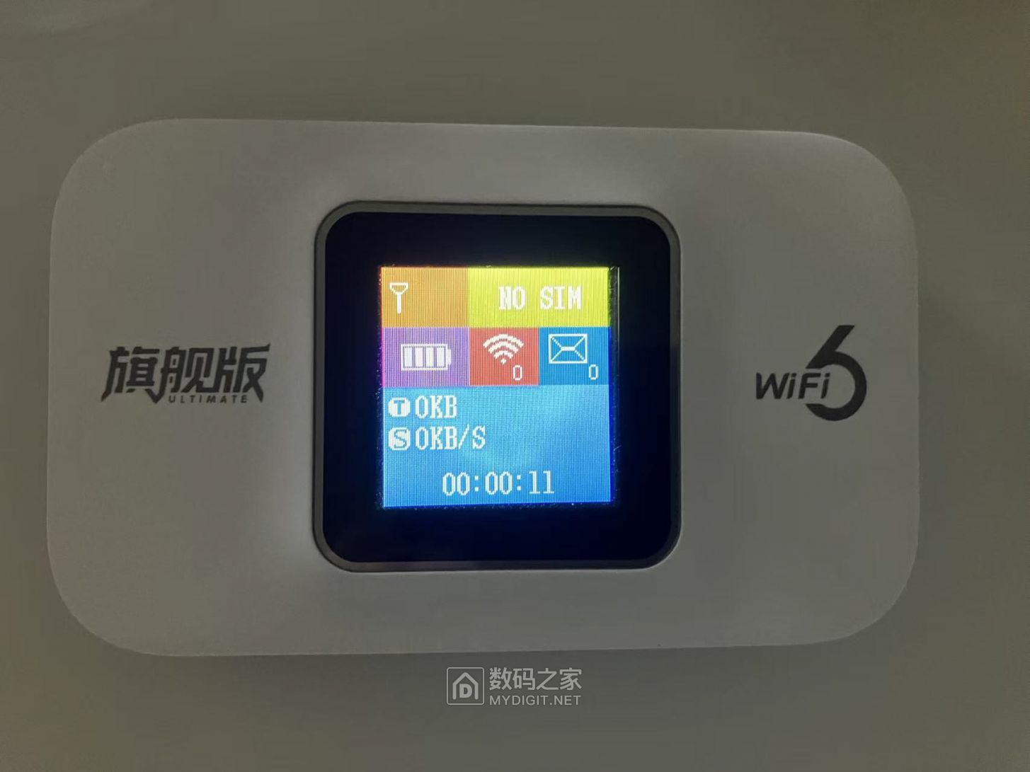

其实已经稳定使用接近两年了,最近手贱想把白嫖卡直接焊上,因为它是中号卡槽,卡在里面总是错位,嫌麻烦总得打开调整,这回玩坏了,esim焊歪了,然后风枪暴毙无法启动,也不想再买个风枪了,哎,玩不动了,有坛友想拿走研究的移步积分商城,机器和卡都是好用的,只是卡焊歪了

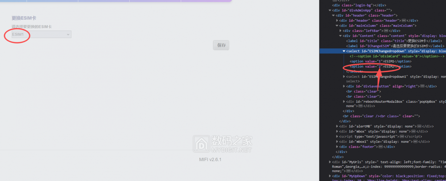

如果不慎恢复出厂,在切卡的地方点右键->检查(审查元素),例如现在是esim1,就在右侧把esim2的value改成0,然后回来改成esim2,确认保存重启,就切到卡槽了
