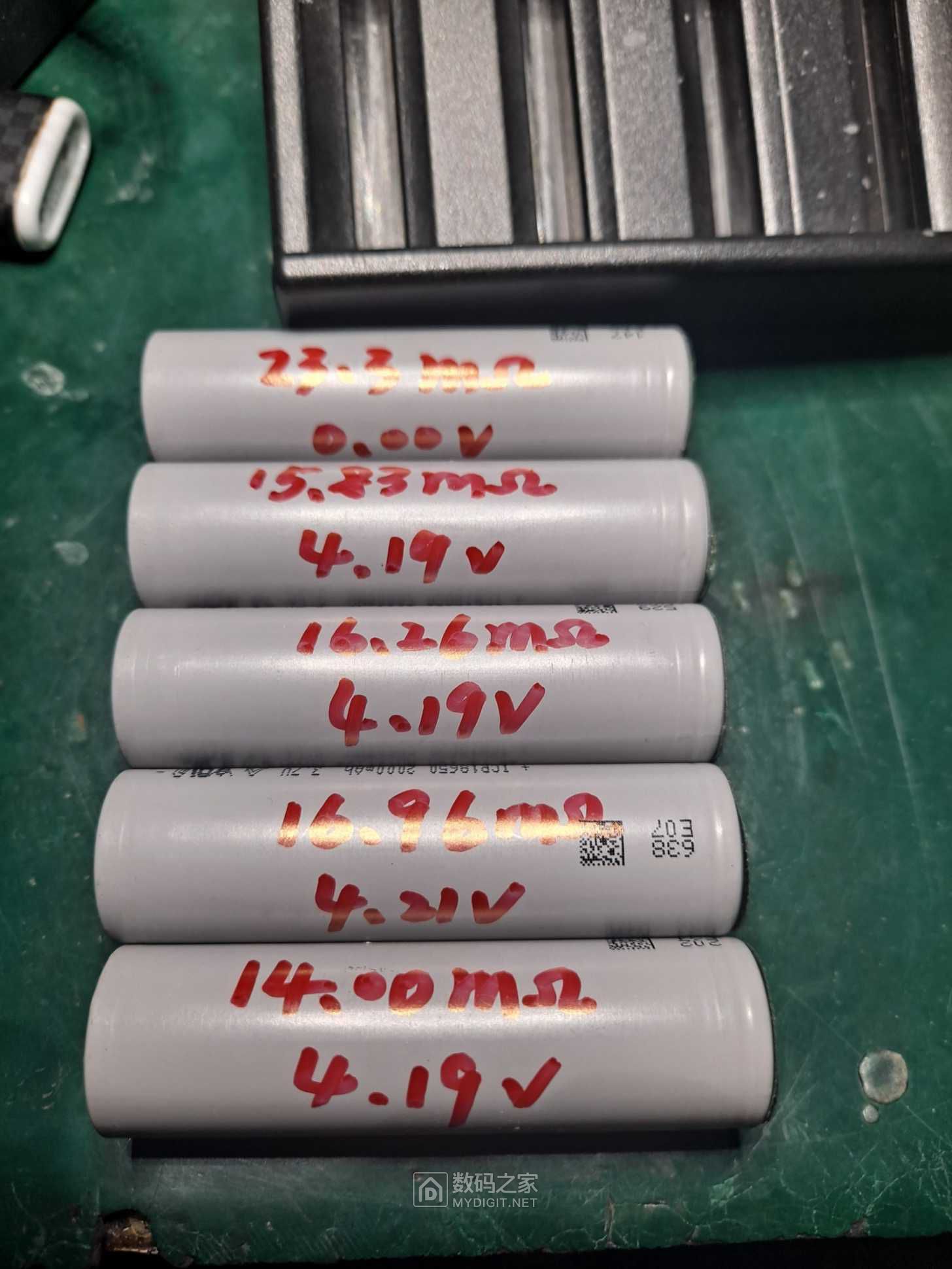

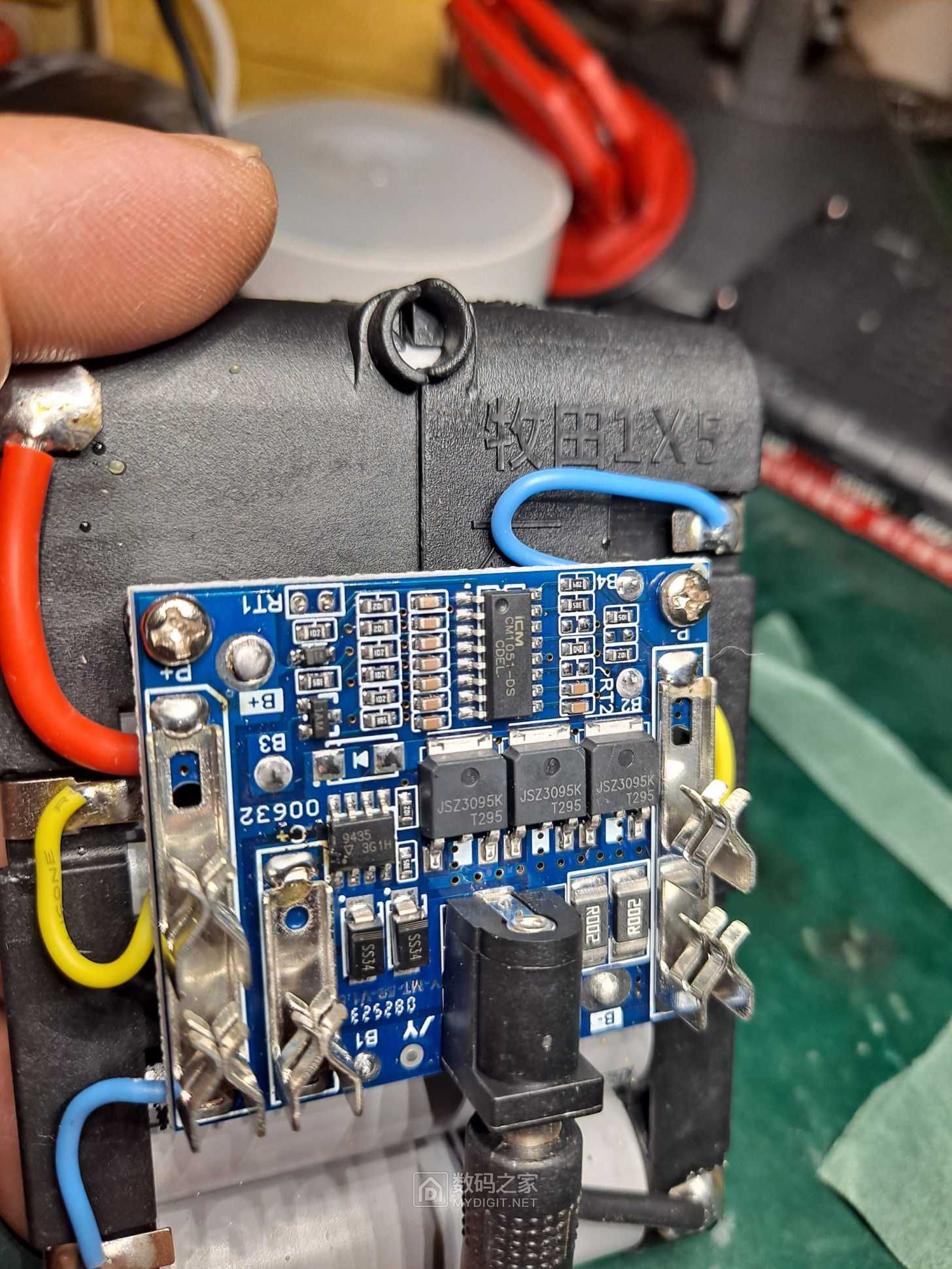

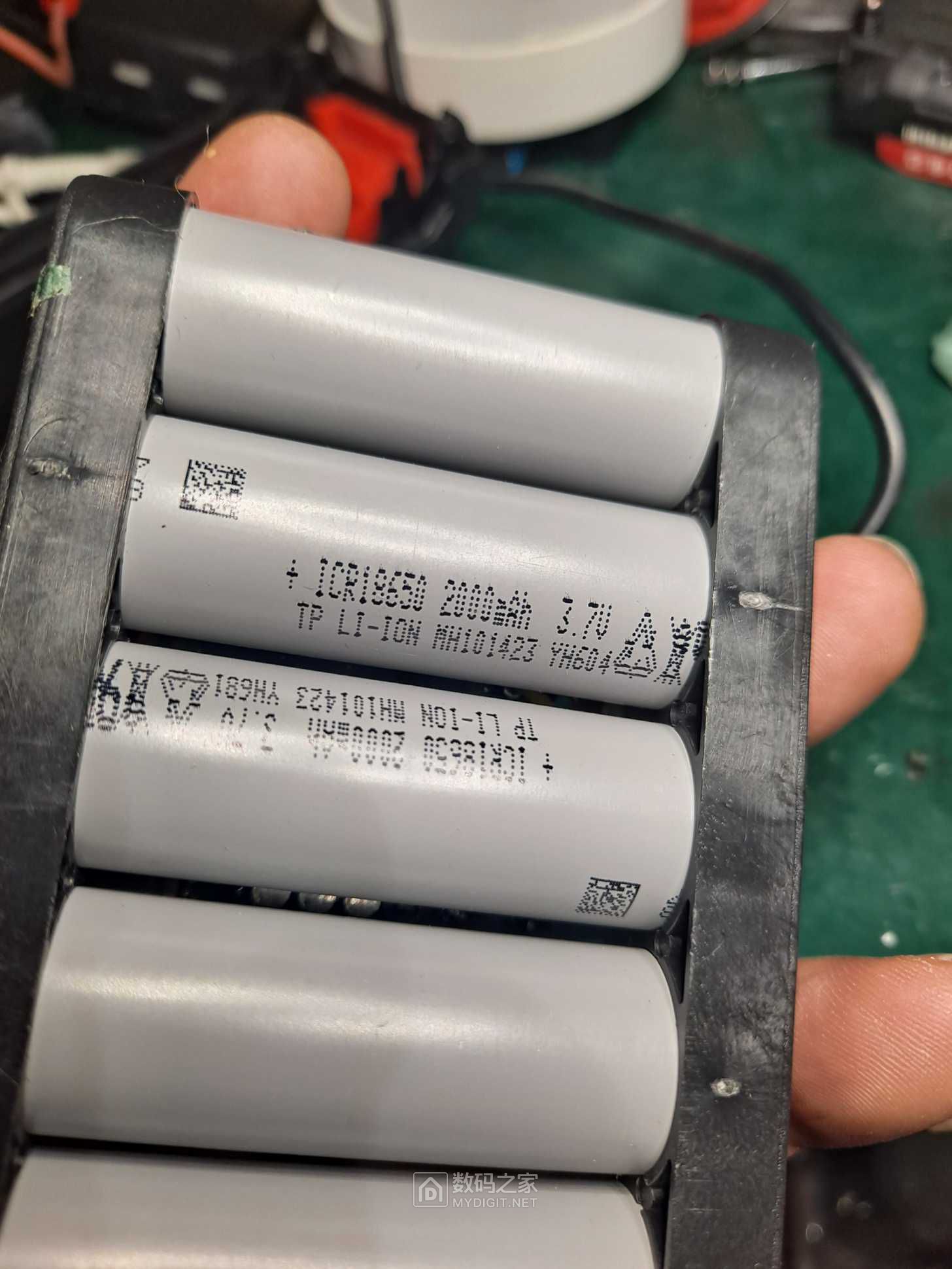

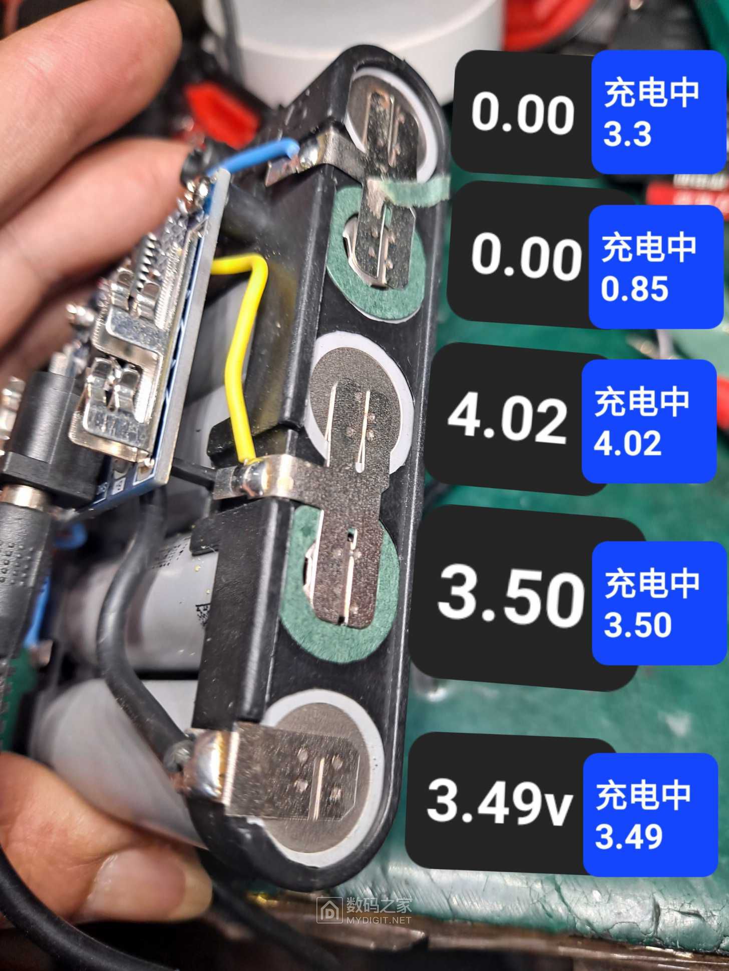

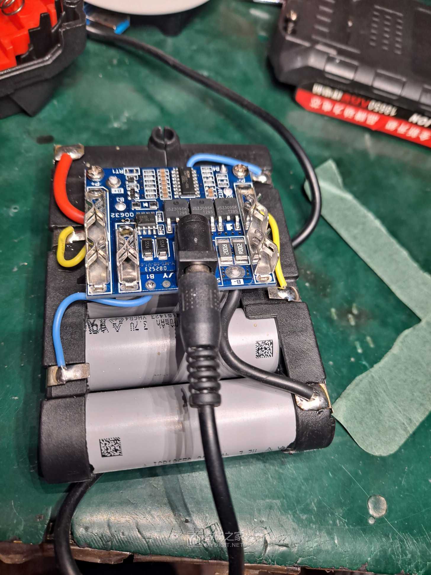

记不清放了多久,反正至少半年以上有的,第二张图有电压说明,天鹏电芯不行啊,后来拆了单独充,没拍照,反正0v那个一直没充起来,内阻15左右,有3节20左右,包括0v那个,这个到底是体质不行还是没有均衡板的关系呢?
补充:最后一张图是忙完了补电后的内阻和电压,大家一阅,0v那个基本是坏了,整体感觉一致性还是差点意思,要再加一只电池勉强能用,但时间长了估计电压容量又会不一样,要是有均衡板可能会解决,但成本太高了,感觉没啥意思,单独用可能利用率还高一点,,好了,目前又多几颗闲置品了吃灰了

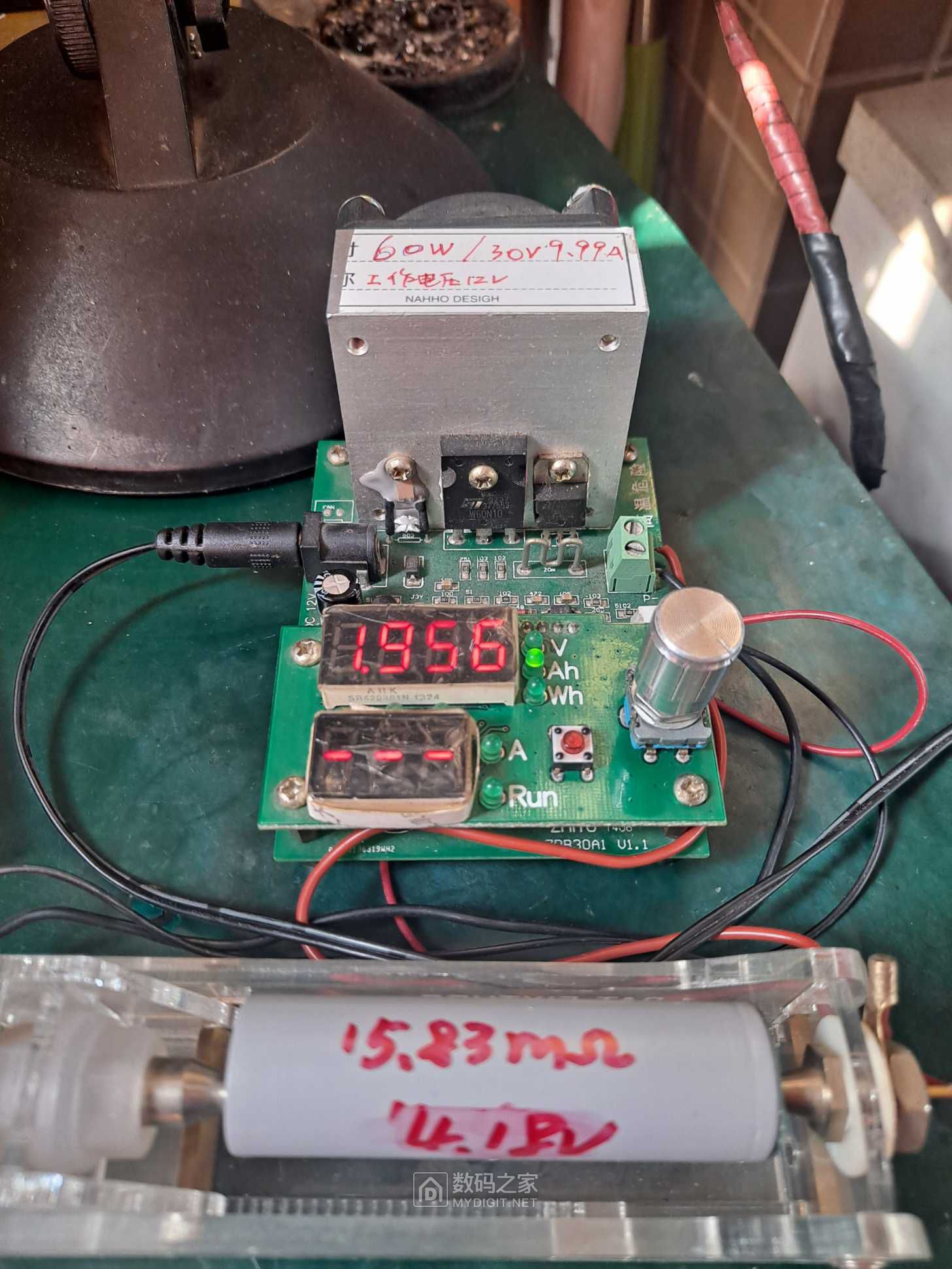

拿了只电池放电测试,容量1950mah,感觉还行 1a放电2.8v截止 最后一图
