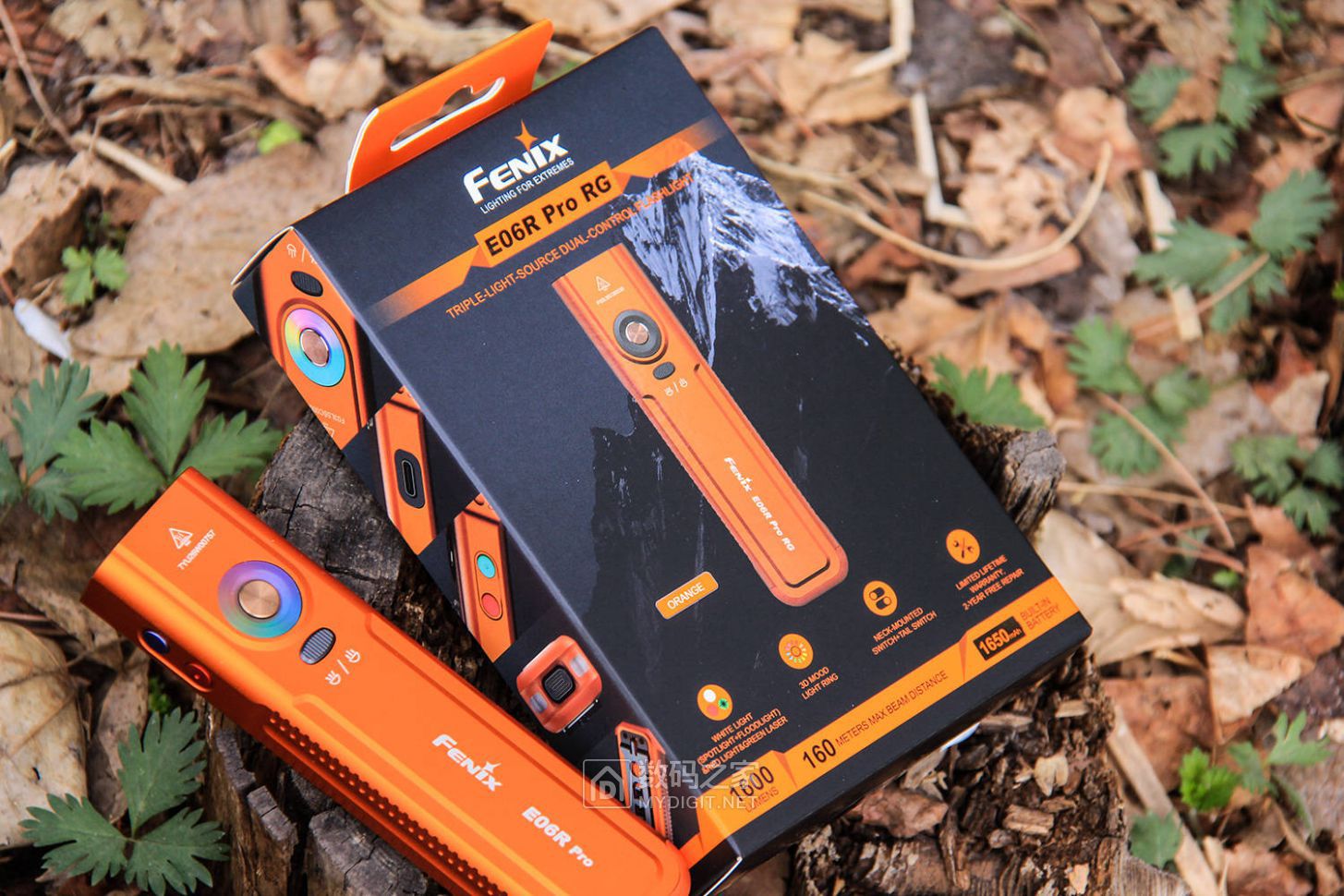

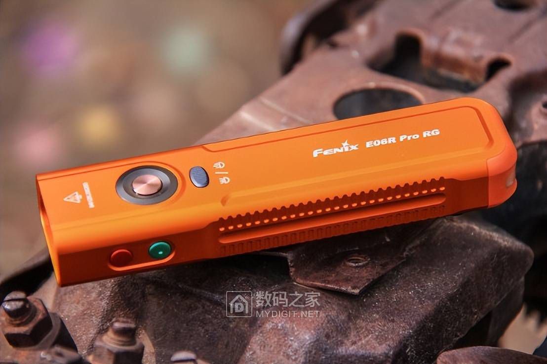

Fenix E06R Pro RG 延续了酷炫的开关氛围灯,以红、绿、白三色光源为核心,设计了R红色光源+G绿激光,打破传统手电单一照明的局限,兼顾实用照明与特殊场景需求,凭借紧凑机身与强悍性能,重新定义随身照明标准。
先看新增的RG——红光+绿激光

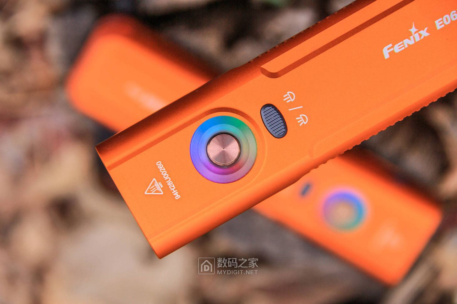

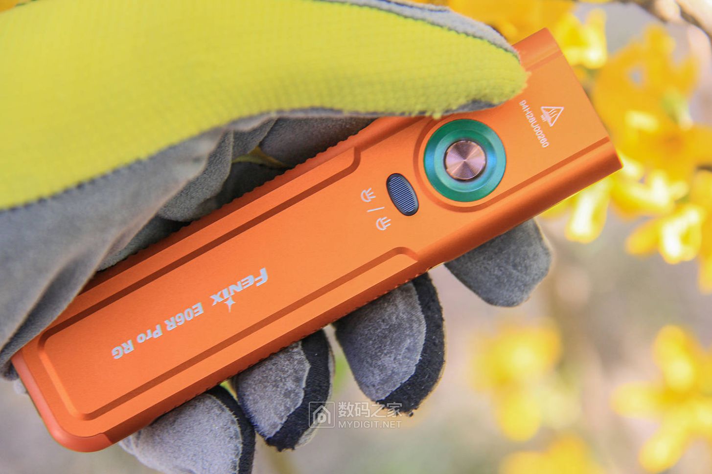

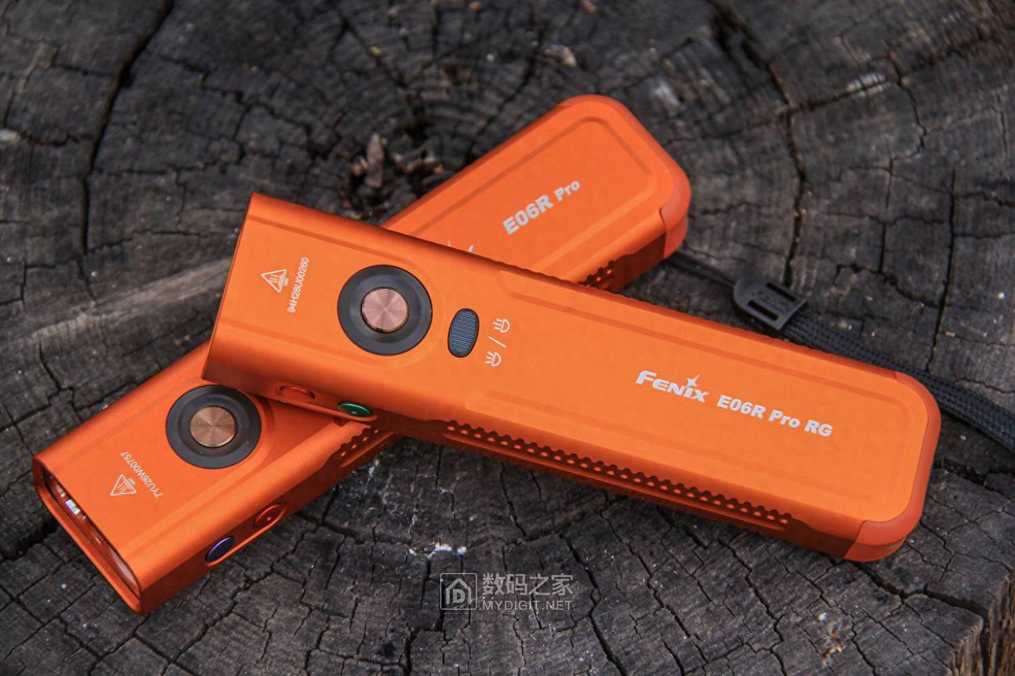

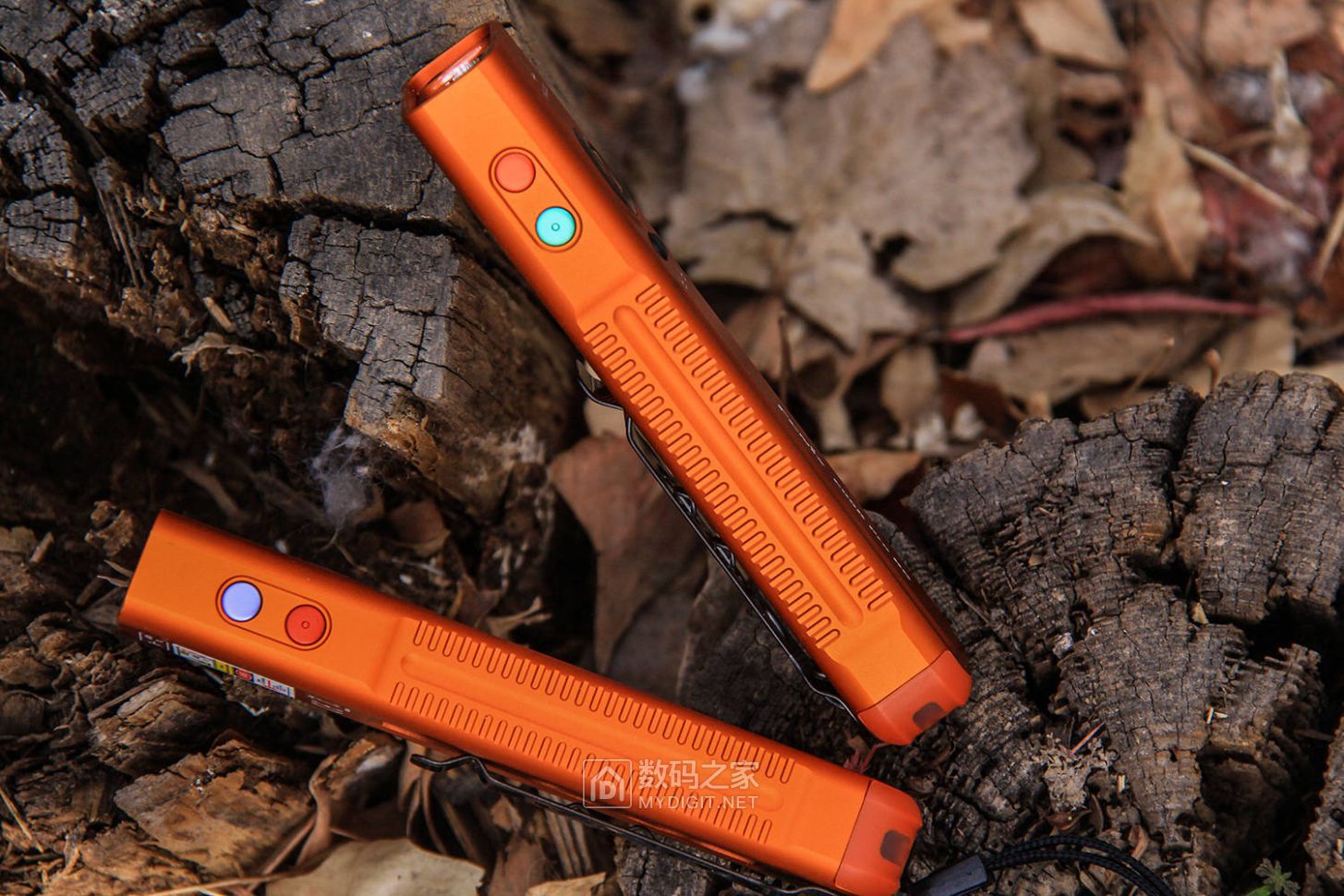

E06R Pro RG在原版E06R Pro的基础上,将原有的紫外灯珠改为红光LED,同时把红激光升级为绿激光,在保留高亮度与便携性能的基础上,进一步强化了夜间观测、信号指示与户外隐蔽使用的专业属性。

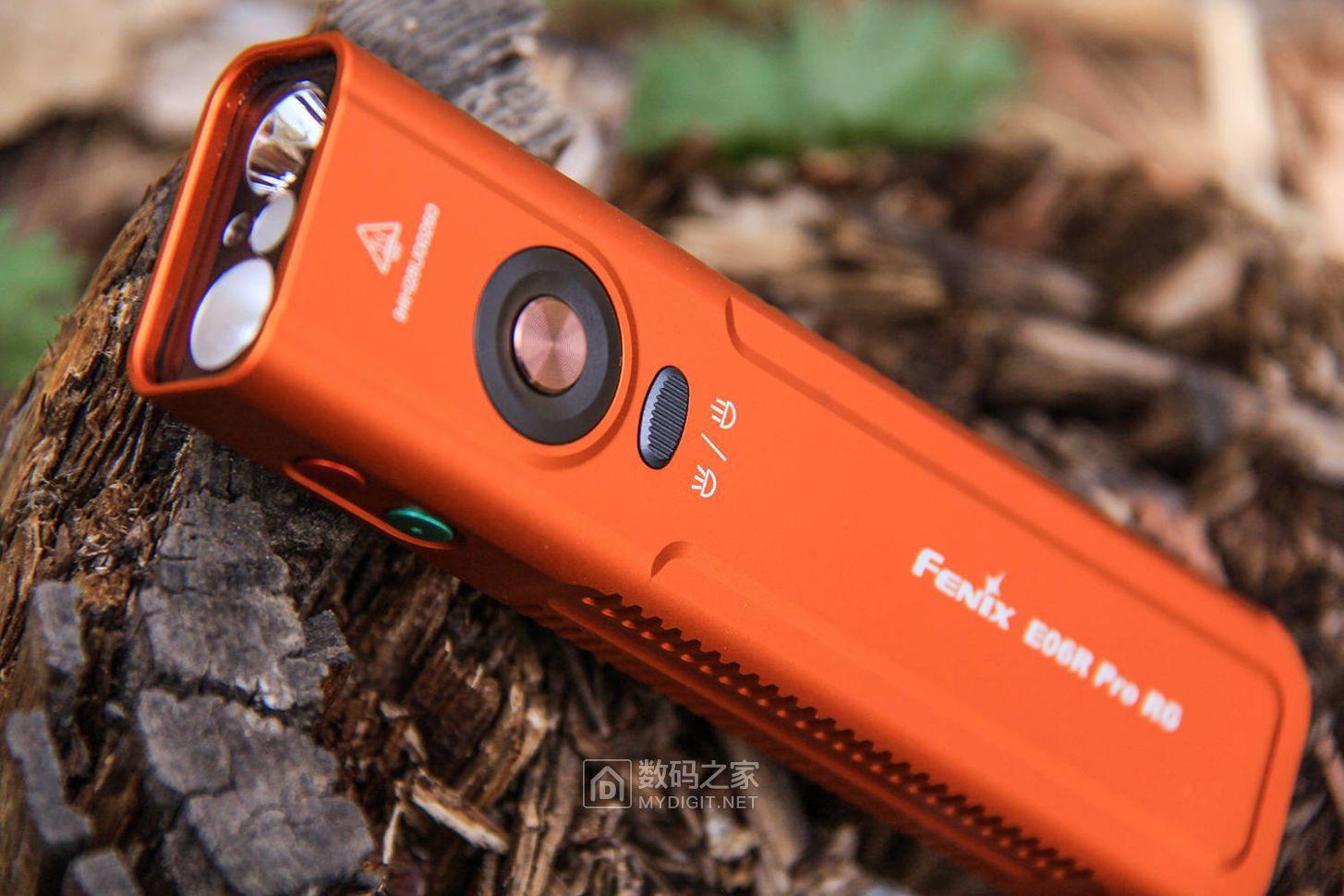

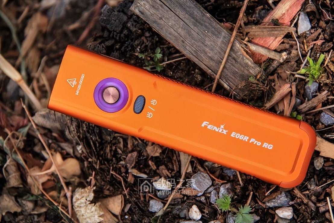

同时将侧面控制开关换成了上红下绿,替代原有的上紫下红布局,以直观色彩提示对应光源功能,两键均为独立控制,操作逻辑清晰分明,与筒身外壁有凹凸手感,夜间盲按也能精准切换,使用更省心。

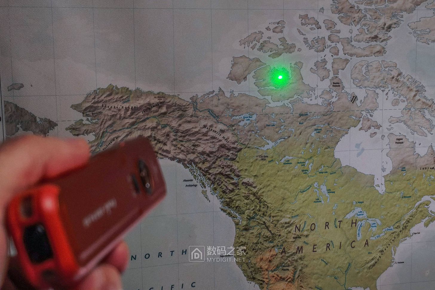

激光具有良好的单色性、准直性,可传输较远距离,在户外定位、信号指示、野外搜救、远距离标记等方面运用广泛,长按开关开启,再次长按关闭,操作简单。
E06R Pro RG 搭载的绿激光相比红激光更醒目易识别,白天也能清晰可见,晚上更是可以穿透夜色,直达远方,并等清晰识别,大幅提升复杂环境下的实用性与安全性。

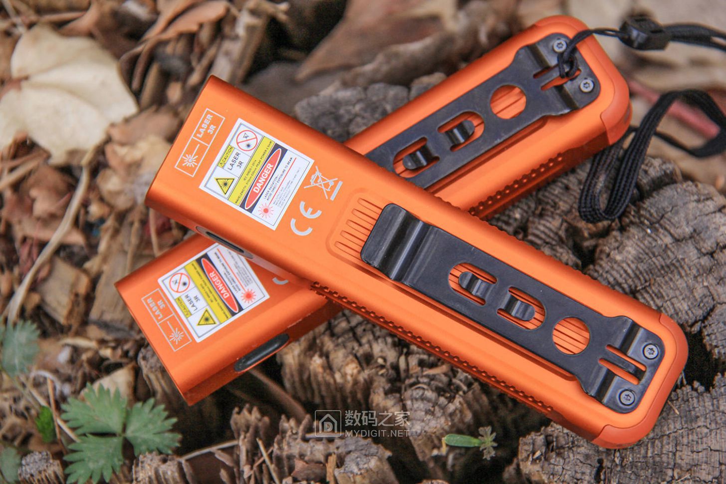

E06R 使用的都是CLASS 3R级别的激光发生器,属于日用功率,但是也要注意使用安全,千万不要照射人眼,长按开启也避免了一定程度的误操作,保证安全。

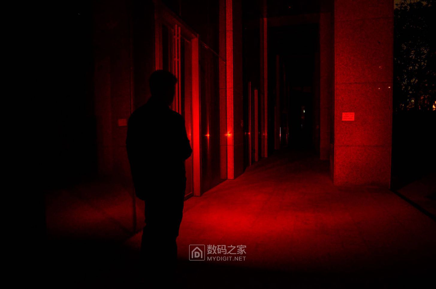

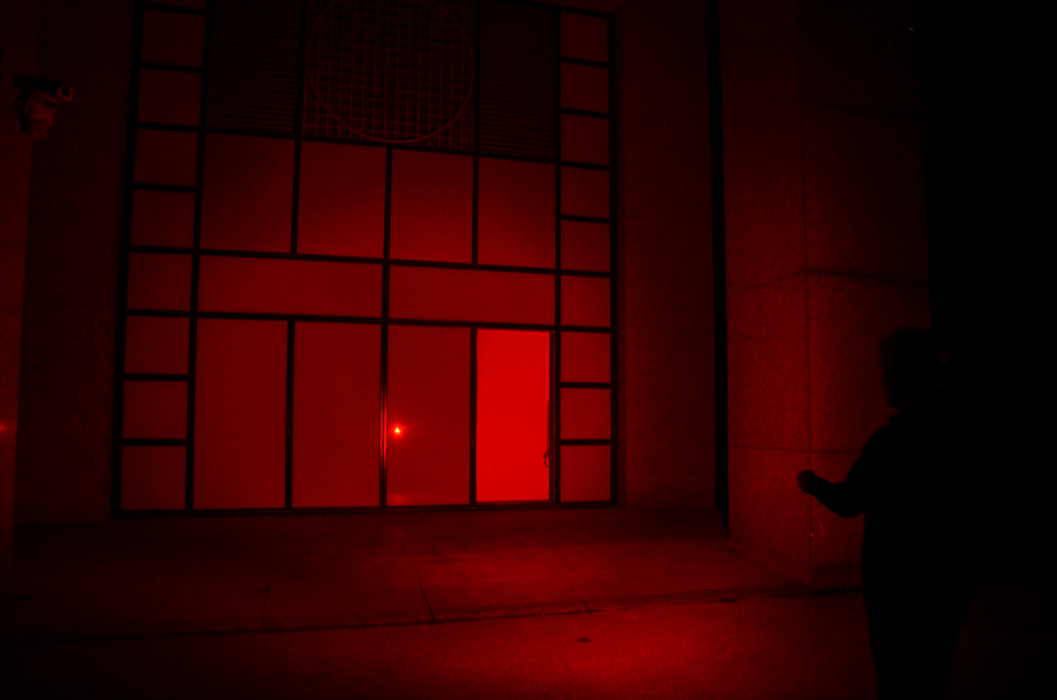

红光对人眼刺激柔和,夜间开启后不易造成眩光,也能最大程度保留暗视力,E06R Pro RG的红光低亮为5lm,适合夜间阅读、营地照明和低光环境操作,不会瞬间晃花双眼。
在户外与搜救场景中,红光具备良好的隐蔽性与穿透力,不易惊扰野生动物,同时在雾天、弱光环境下可视性稳定,可作为安全警示与方位标记,E06R Pro RG的红光高亮为50lm,在户外具有较好的照明和视野表现。
配合手电整体操控逻辑,红光独立一键触发,响应迅速,无需复杂切换,无论是夜间巡检、户外露营还是应急使用,都能快速满足专属照明需求。

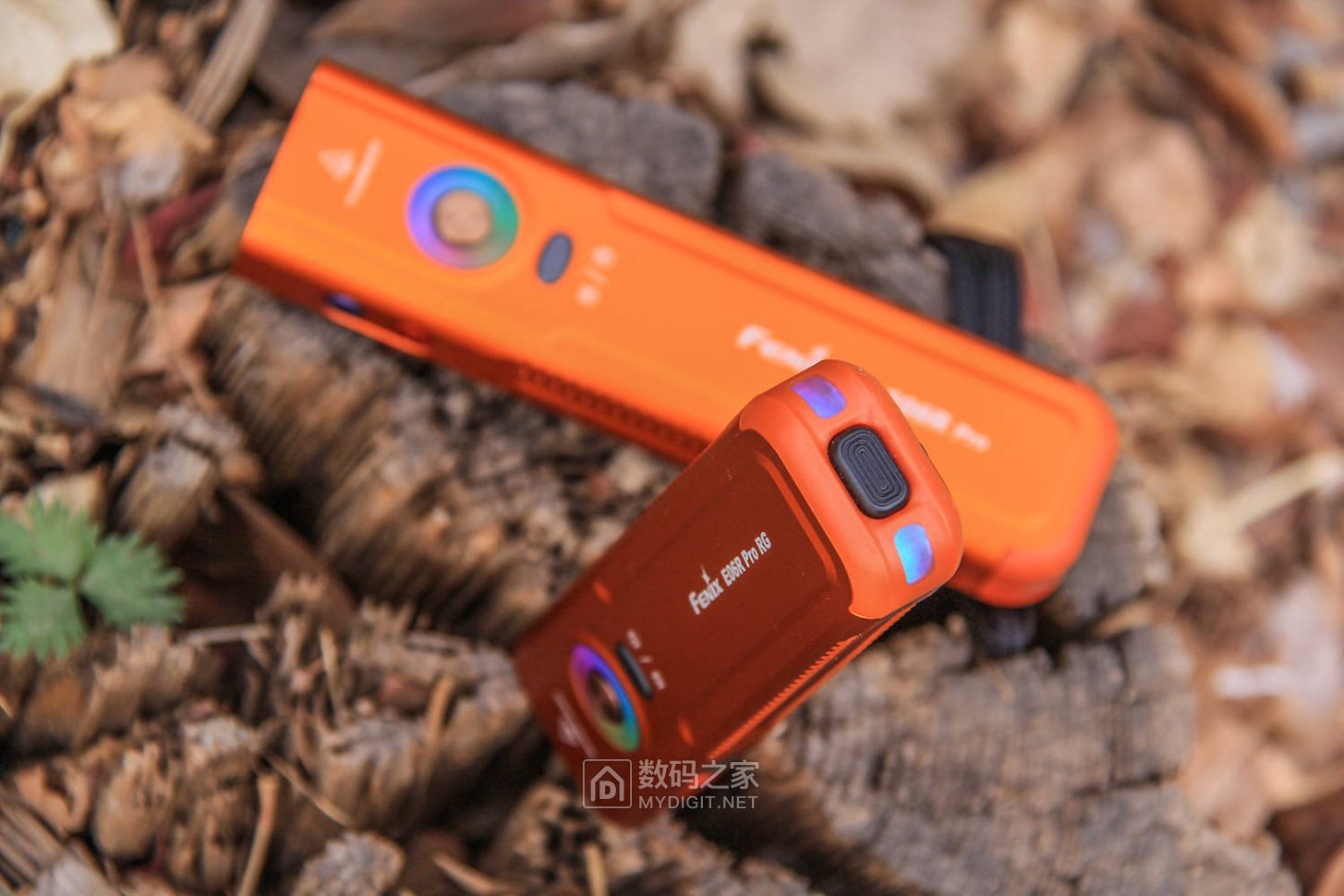

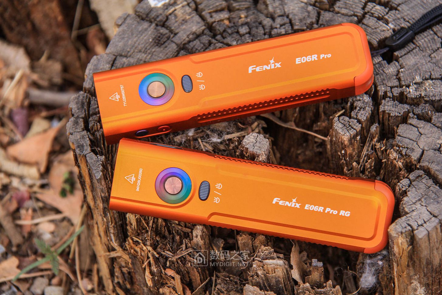

E06R Pro系列最大的特色就是RGB氛围灯,不再是单调的单一色彩,支持多种灯光模式自由切换,无论是营造营地氛围感、夜间桌面点缀,还是用作信号提示都十分合适,柔和不刺眼的光线与主灯互不干扰,让实用手电也兼具颜值与情调,是EDC的亮眼细节。
为了进一步扩大这酷炫灯光的可视范围,E06R Pro的尾部两侧各有一盏同样的RGB全彩灯,可与开关位置的环形氛围灯同步、同调,将氛围延伸、为心情闪耀。
环形氛围灯还兼做电量指示,关机状态轻按开关,或者开启主灯照明,环形灯会以不同颜色直观显示剩余电量,一目了然,随时掌握续航情况,使用更安心,兼具颜值与实用细节。

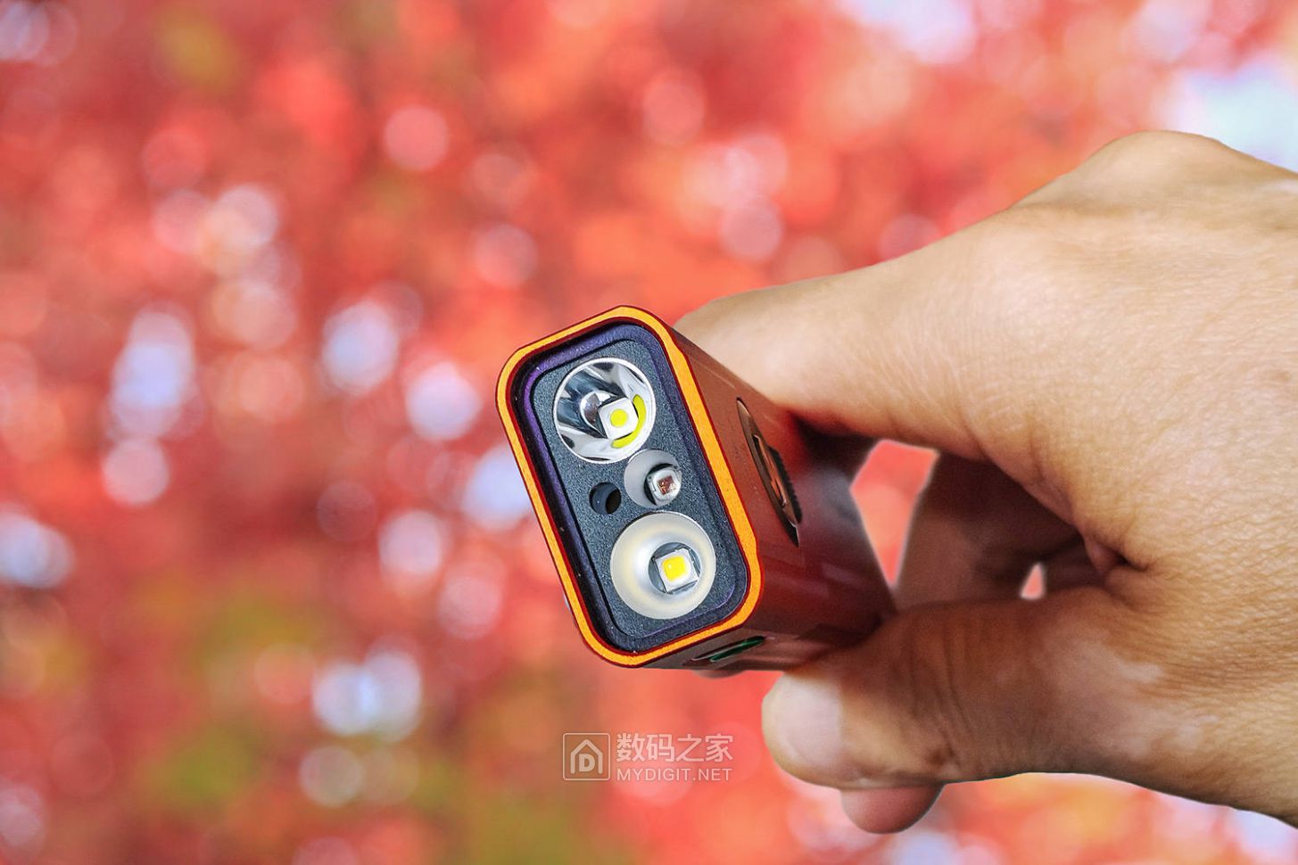

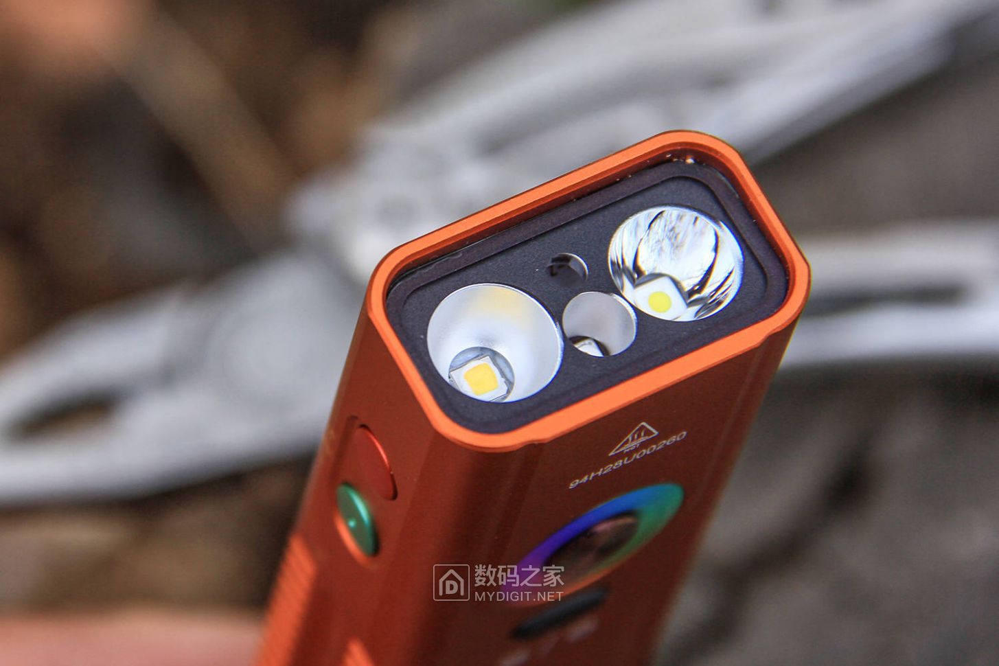

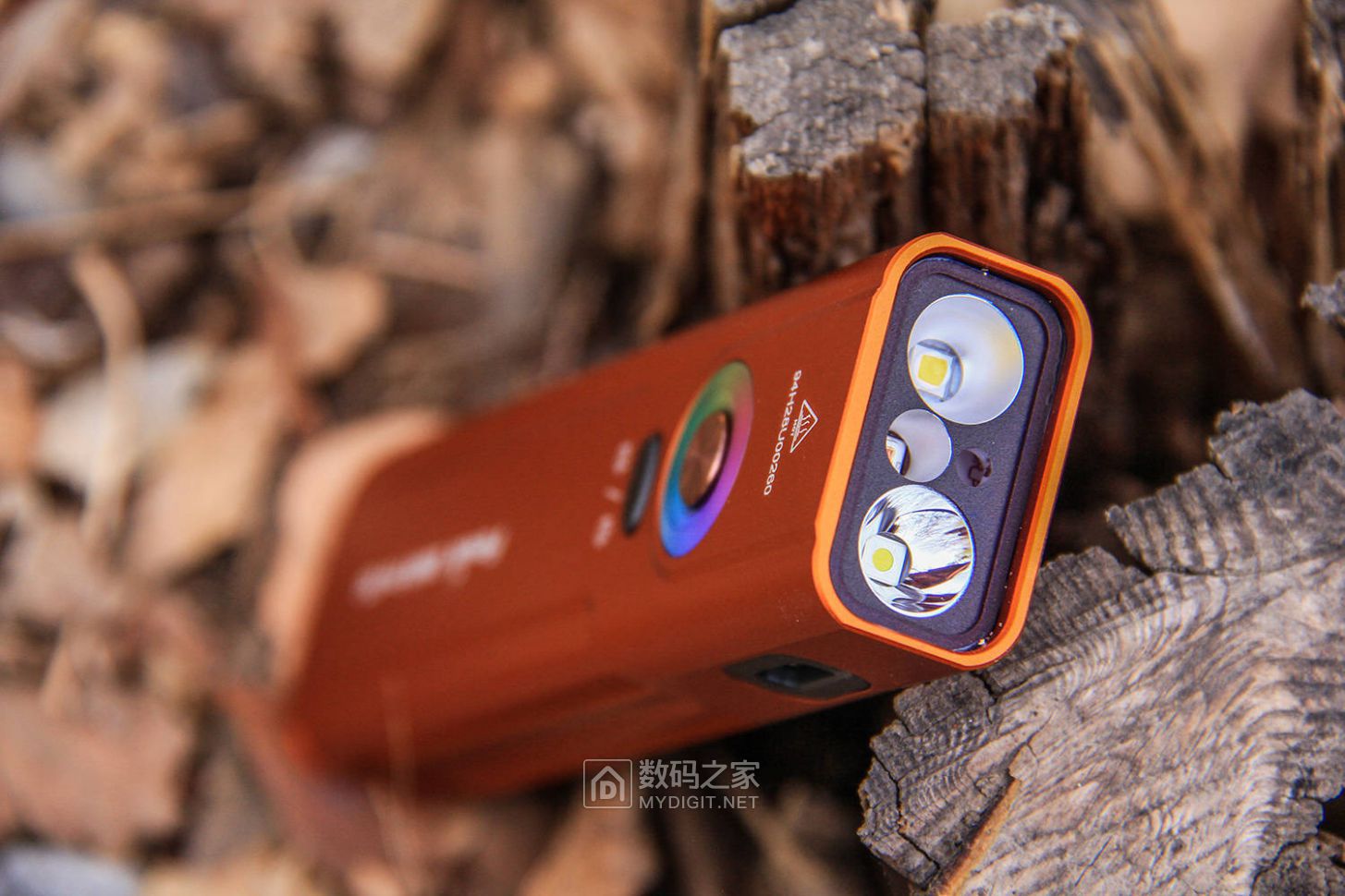

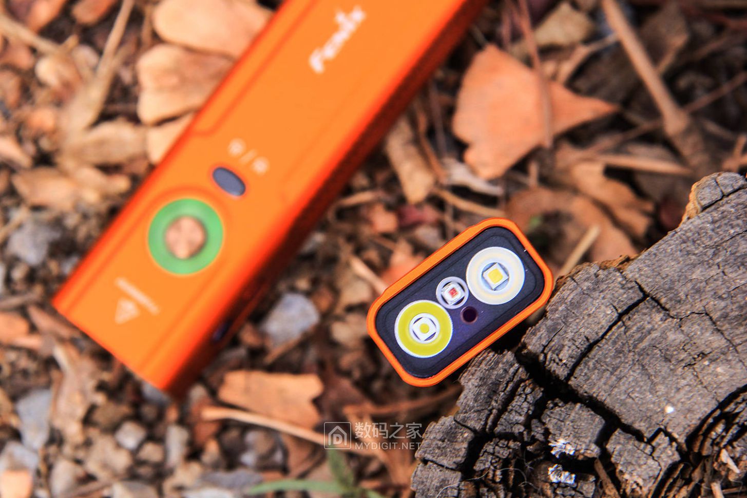

E06R Pro RG的主灯由LUMINUSS提供,一颗为SST20、另一颗是SFT25。其中,SFT25 为小面积圆形LED,负责聚光,光束集中穿透力强,适配远距搜索;SST20面积稍大带有果冻,主打泛光,光线柔和均匀,近距照明更舒适。
聚光采用光面光杯,泛光使用雾面反光杯,光面杯能让 SFT25 远射光线高度汇聚,射程更远、中心光斑更亮;雾面杯则使 SST20 泛光区域柔和均匀,无明显暗区,近距离照明更舒适,双杯设计各司其职,实现远射与泛光的精准分离,实用体验更佳。
正对灯头,可以看到聚光的黄水一满杯,反射集中,灯珠色温呈现饱满浓郁的黄色调;泛光的黄色很浅,雾面杯将光线打散折射,视觉上色调更浅更柔和,直观体现出聚远射、散近光的清晰分工,照明层次分明实用。
泛光约为5000K的中白光色温,可视面积大、柔和舒适,再加上随身携带,就能实现唾手可得的舒适照明,恒流调光电路也没有频闪、无蓝光,日用特别赞。

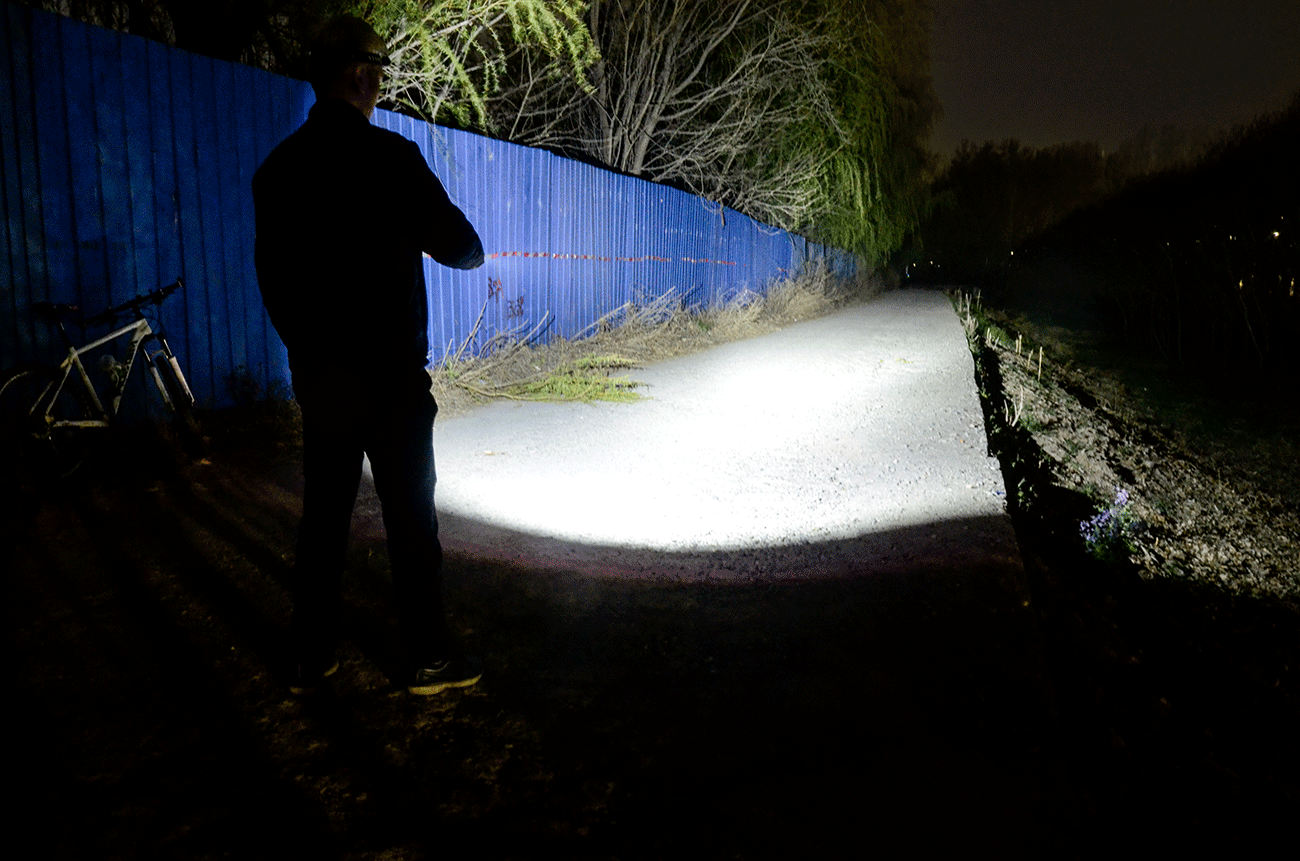

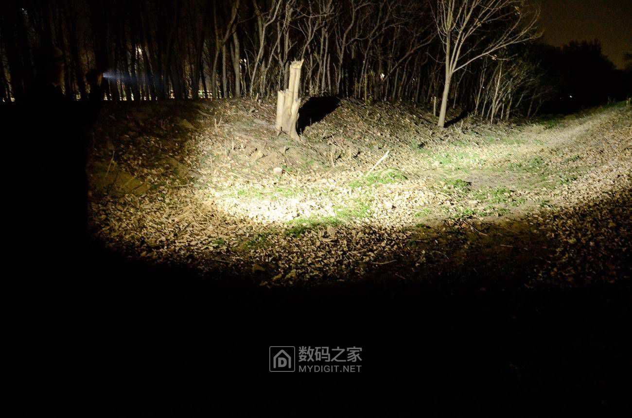

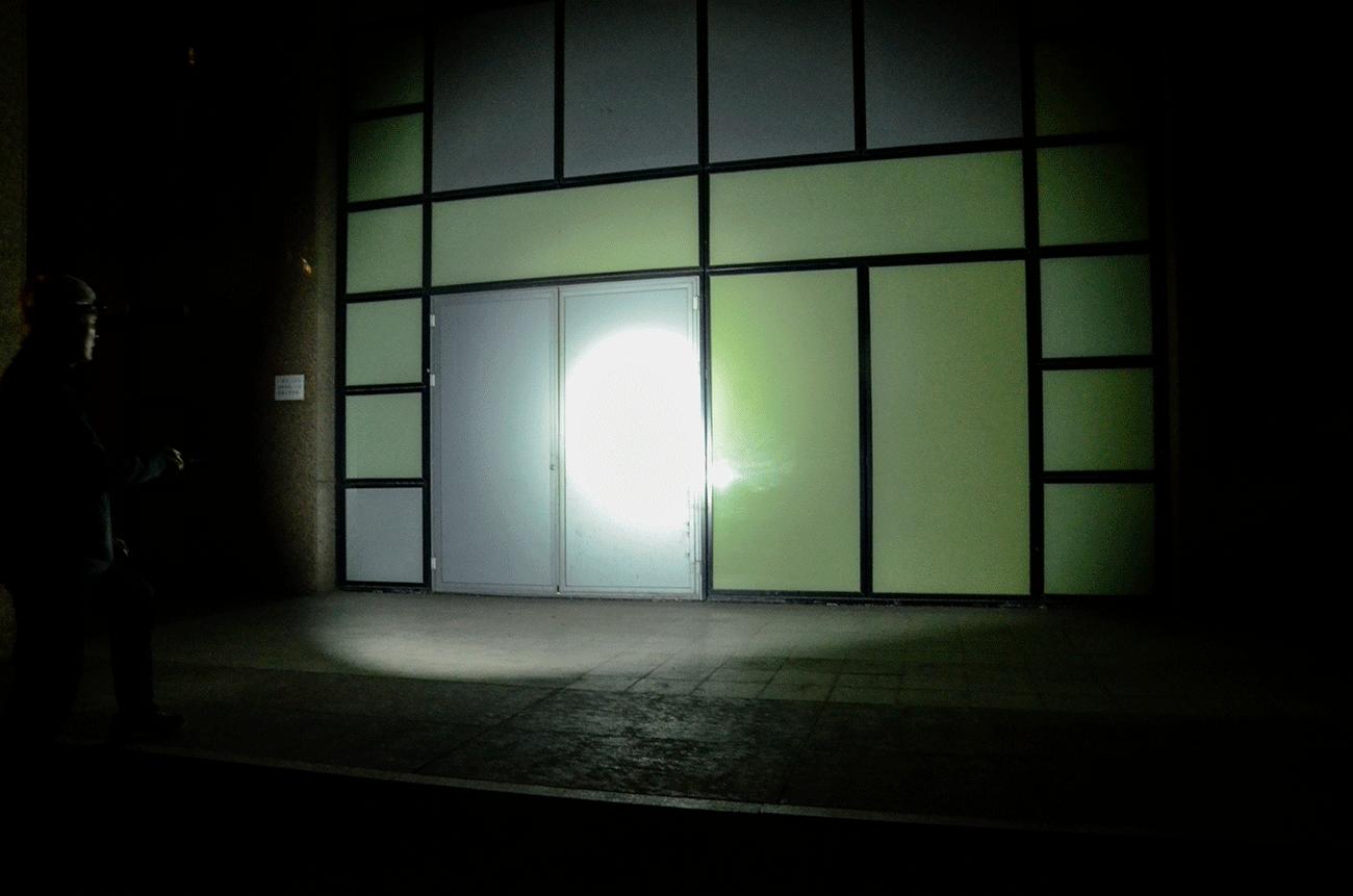

聚光最高亮度约为1000lm,中心光强5866坎德拉,有效照明距离153米;泛光的亮度约为750lm,中心光强914坎德拉,照明可以覆盖60米左右。

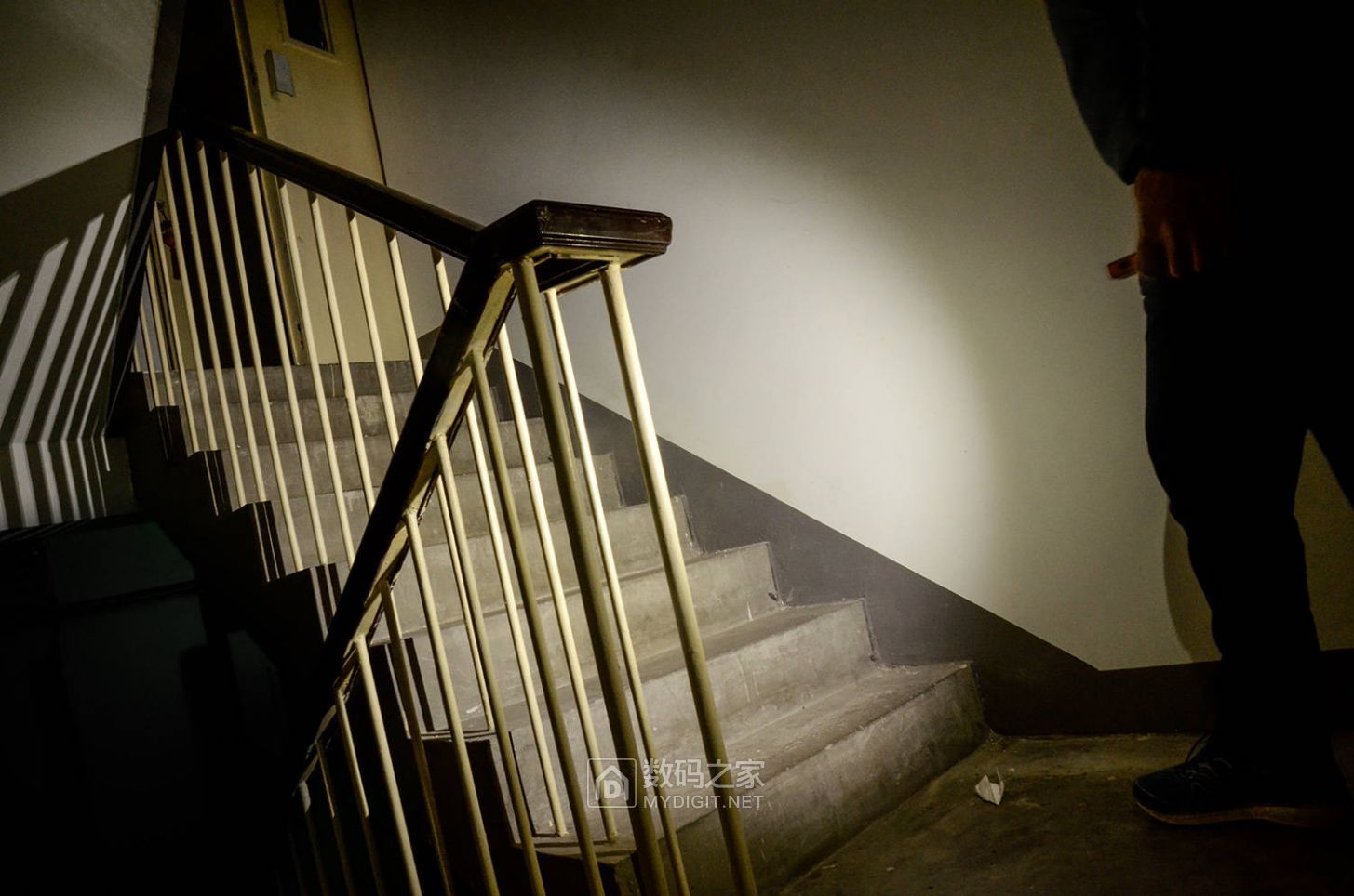

聚光和泛光是两种截然不同的视觉体验,聚光光束锐利集中,穿透力强,远处目标清晰可见,带来强烈的指向感与探索感;泛光则柔和舒展,照亮整片区域,视野开阔无暗角,一远一近、一聚一散,搭配使用既能精准探远,又能兼顾周遭环境,夜间使用更显从容实用。
从对墙光斑就能明显看出E06R Pro RG两颗主灯的区别,聚光一侧光斑中心明亮锐利,边缘清晰集中,显现两个大整圆;泛光一侧光斑宽大柔和,过渡自然均匀,无生硬暗区,一聚一散对比鲜明,实际使用场景适配性更高。
更赞的是,E06R Pro RG两颗主灯可以同时打开,两颗灯珠的能力叠加,直接迸发1600lm的最高亮度,实现远泛兼顾、通透开阔的强力照明。

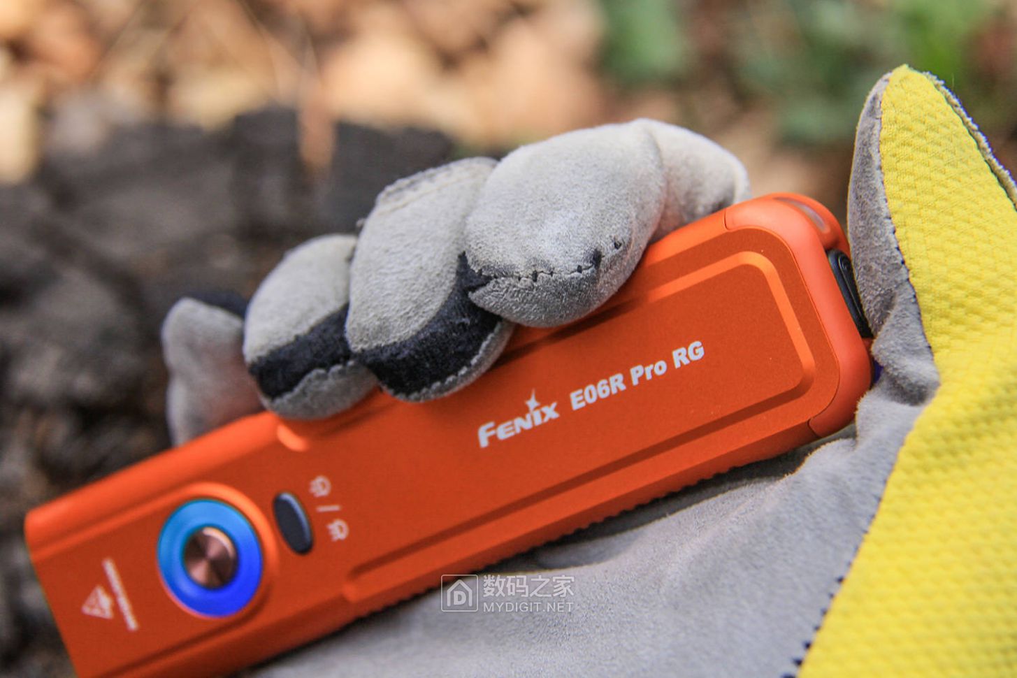

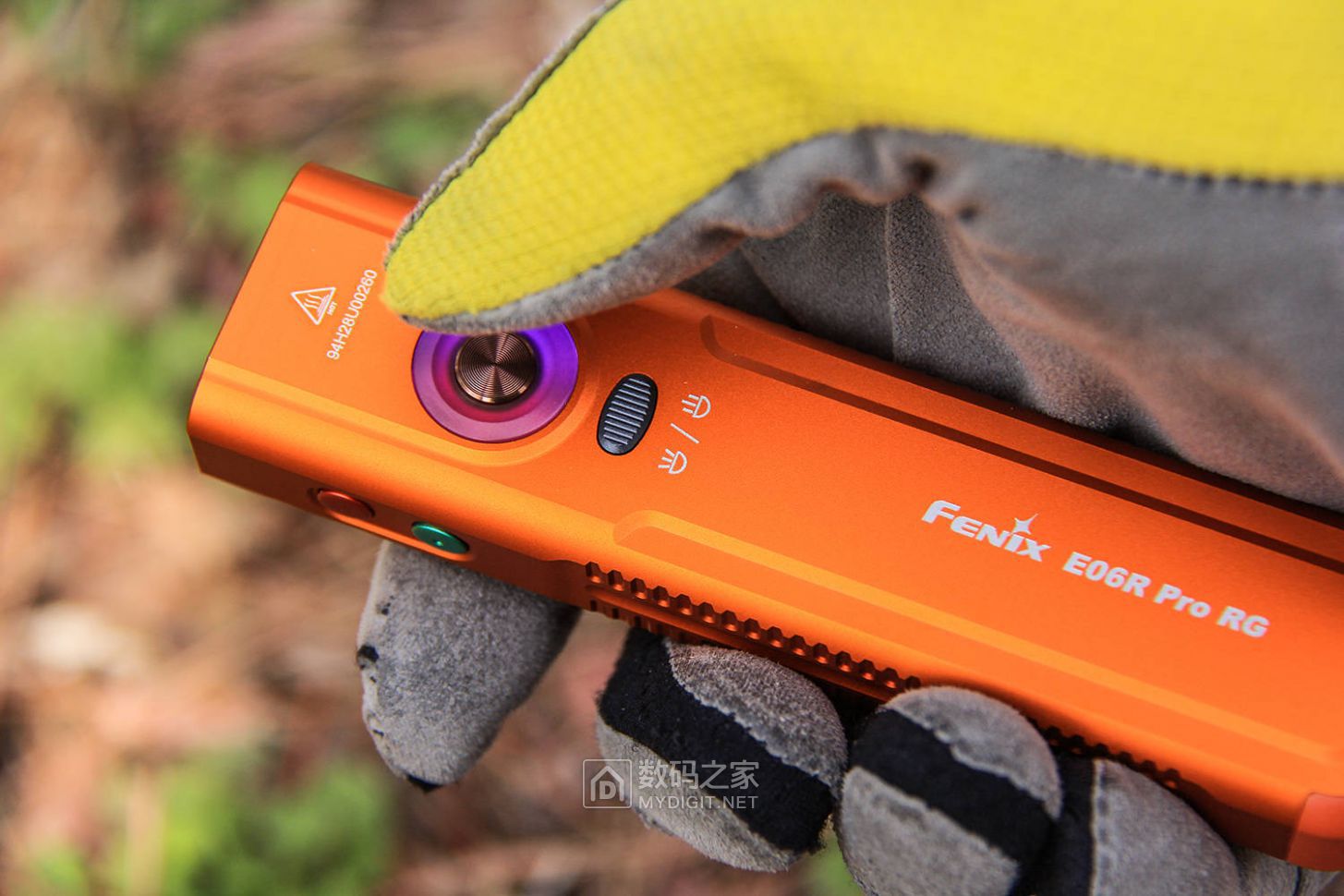

日常使用E06R Pro RG,灯体表面的开关及能实现,玫瑰金的金属按键手感稳定,其下还有一个聚光/泛光切换按钮,同样高出筒身,方便手指按压。
E06R Pro RG的扁长筒身握持手感很稳定,再加上这两个开关位置接近、外观形状区分度高,操作切换非常灵活,湿手、戴手套等,都能快速响应。
长按圆形开关,既能开启照明,此后单击开关一下,档位改变一次,聚光和泛光各有5个档位,顺序调整、循环切换,一共10种照明效果,方便根据环境情况选择更精准匹配的使用亮度和模式,用完再次长按开关将关闭手电。
使用过程中,单击切换按键,将实现聚光/泛光两者间快速切换,而且是同档位切换,无需重新调节亮度,切换后依旧保持当前亮度档位,操作简洁流畅,在远射探路与近场照明之间随心切换,体验感更好。

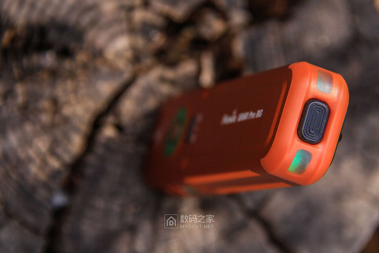

E06R Pro RG的尾部还有一个战术开关,这是手电最强功能的开启之钥,也兼顾日常使用调整之能,采用经典按压式设计,圆角长方形带有环形防滑纹,手感清脆、反馈清晰,单手即可轻松盲操作。
有了这个开关,E06R Pro RG华丽转身为高颜值战术手电,尾部按键响应迅速,操作干脆利落,一键点亮与常亮切换自如,兼顾颜值与硬核的实战性能。

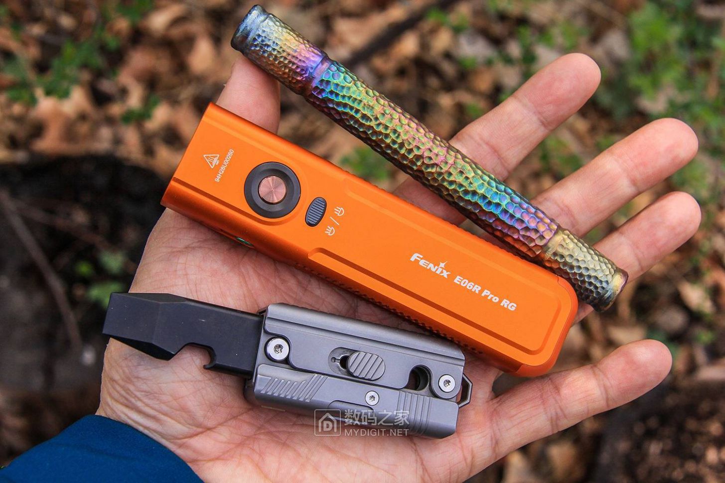

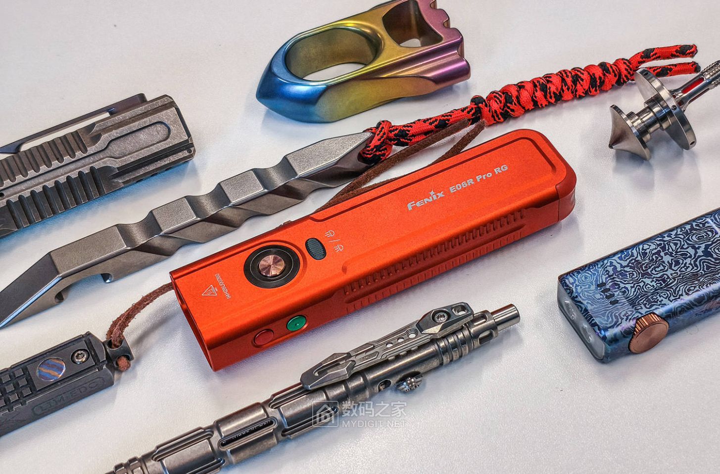

E06R Pro RG是EDC的绝佳装备,不但功能丰富,颜值还高,不大不小,拿在手上轻巧便携,放在包里不占空间还容易翻找,日常通勤、户外出行随手可及,实用又有质感。
作为一款扁筒,E06R Pro RG采用铝合金一体式框架结构,强悍、稳固、可靠,除了FENIX橙色以外,还有耀石黑色和军绿色可选,机身做工扎实抗摔耐磨,握持贴合手掌不易滑落,三色兼顾个性与实用,满足不同场景与审美需求。

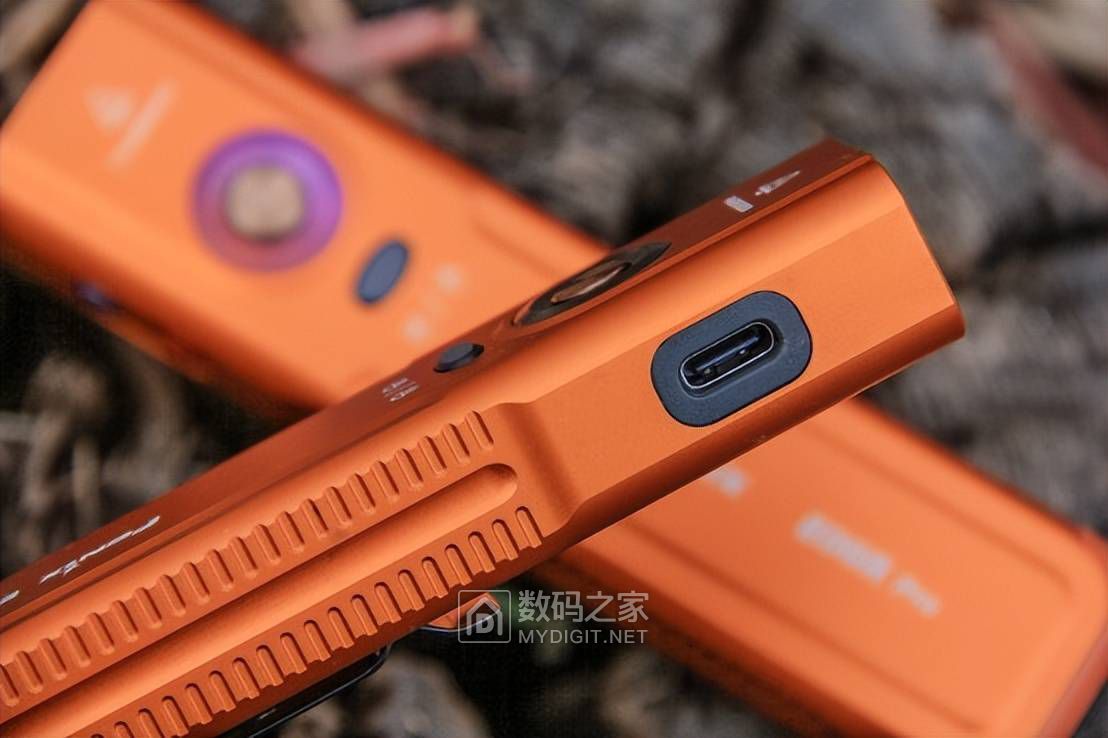

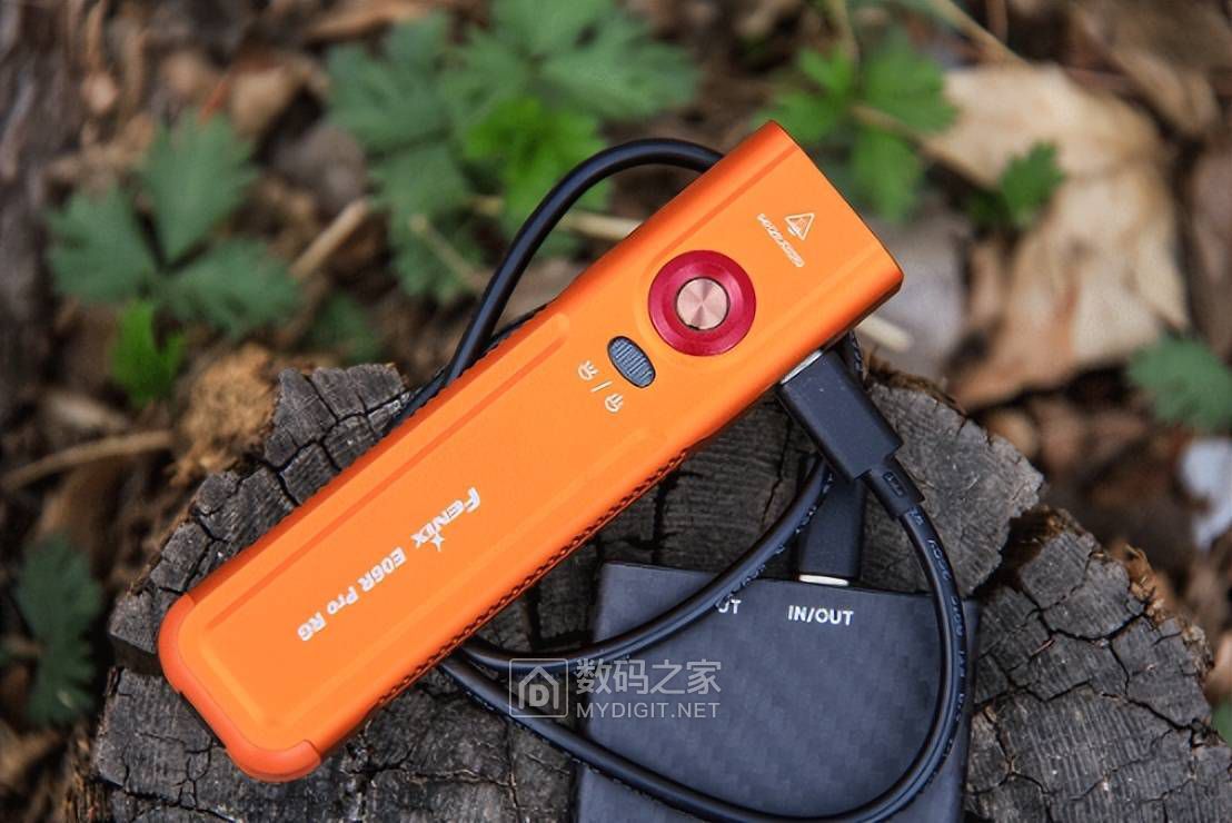

灯体侧面是一个标准的 TYPE-C充电接口,无需额外专用充电器,日常数据线即可直充,随插随用十分便捷,支持边充边用,兼顾应急与日常使用,大幅提升户外与通勤场景下的续航便利性。
内置1650mAh聚合物锂电池,插上电源就能快速补充电量,支持5V1A标准电压充电,充电中环形氛围灯红色亮起,两个多小时就能完全充满,转为绿灯,又满血复活。

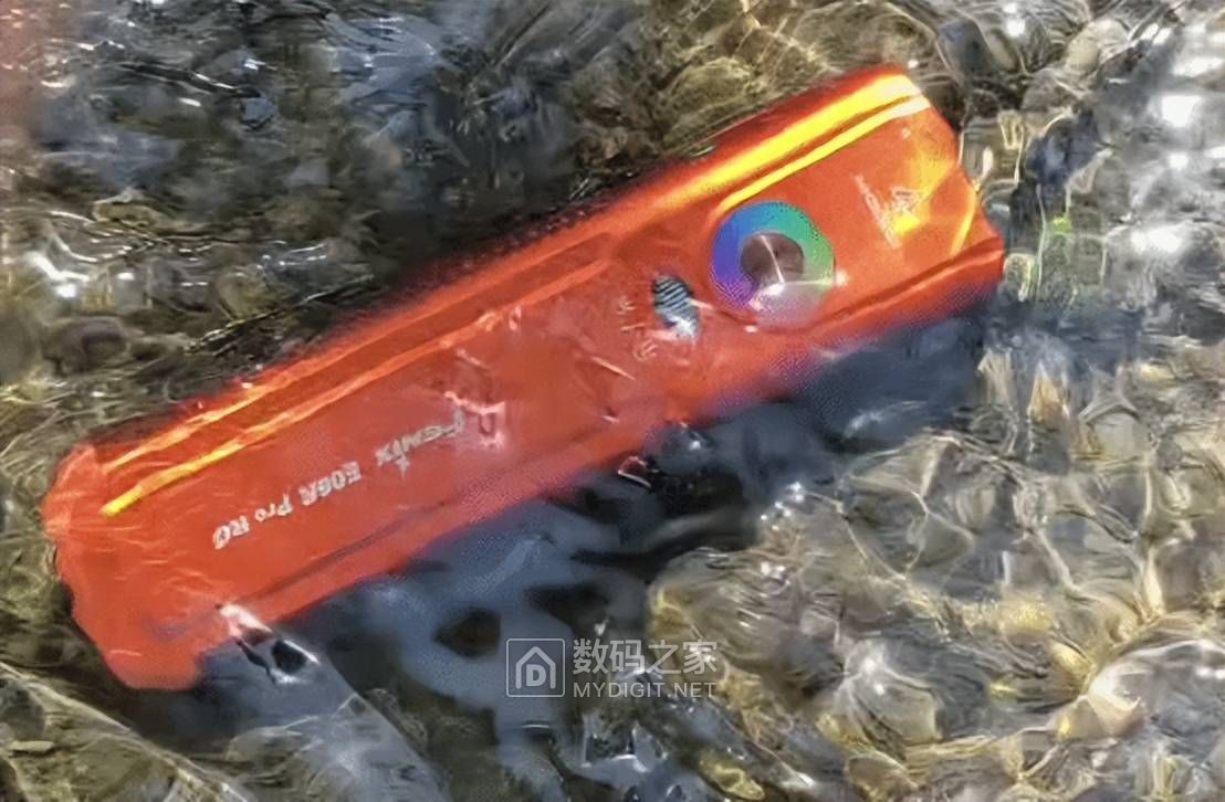

别看充电口裸露,这可是做了内防水,官宣具有IP66的防护等级,我提高测试标准,直接完全浸入溪水冲击,毫无损伤,FENIX只为严酷环境而生。
