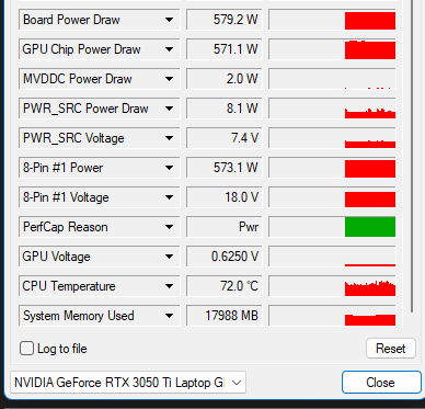

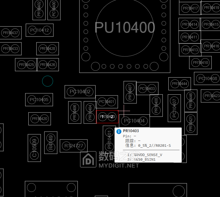

五一放假回家,笔记本拿去给娃打游戏了。无意间发现娃玩游戏卡成PPT。后面烤了个甜甜圈,帧率只有10多帧。
打开GPU-Z发现功耗飙升到580W,明显的不正常,估计是功耗检测那部分有问题,遂拆开维修:

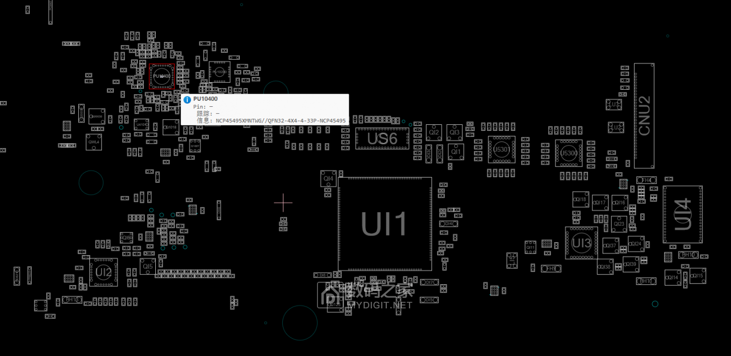

暗影精灵7目前没图纸,但是可以参考暗影精灵8的。两者都是广达代工的,大部分基本都差不多。
功耗检测异常首先排查功耗检测芯片,来自安森美的NCP45495/NCP45492。
暗影8的点位图显示在南桥附近:

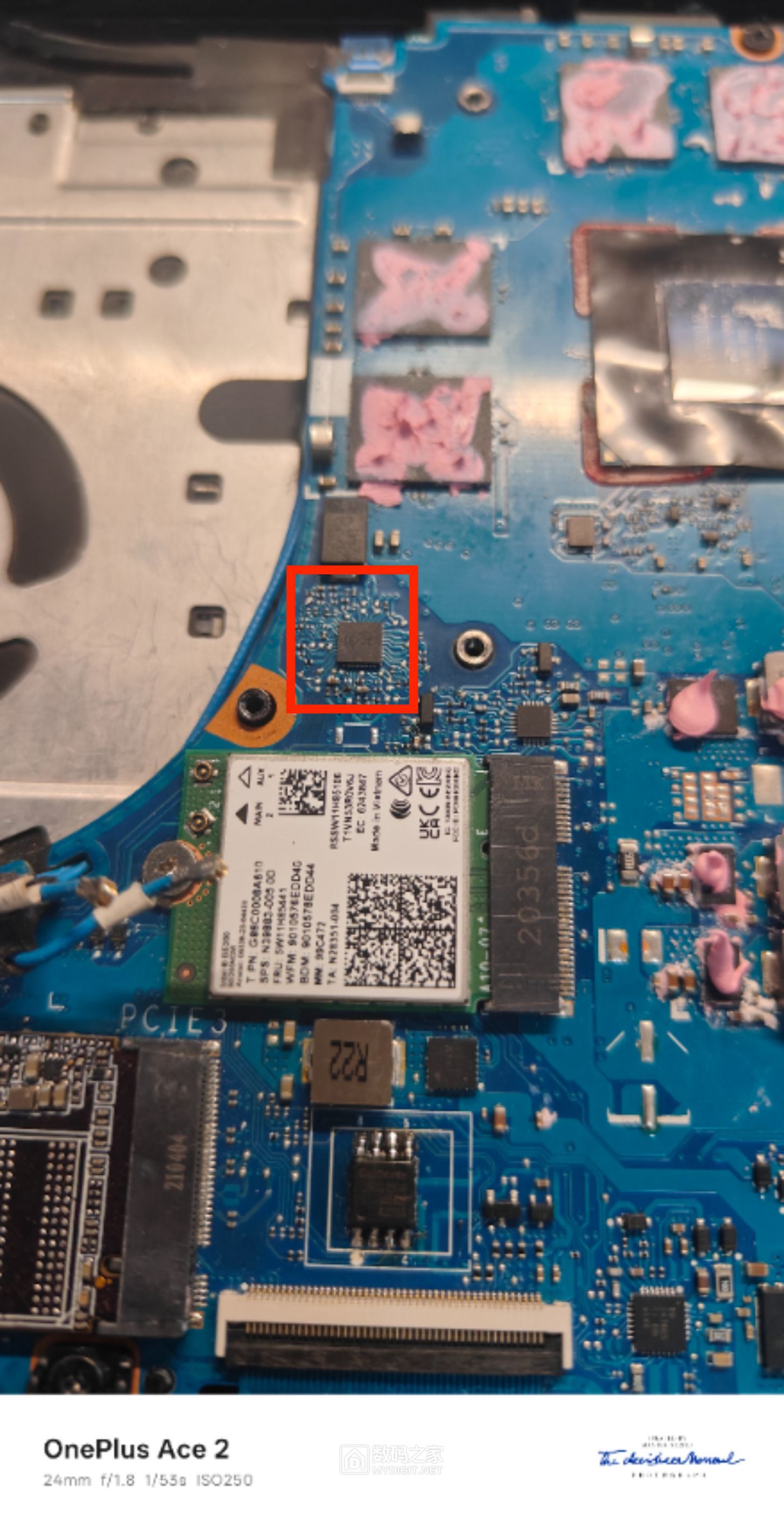

我手上这款RTX3050Ti的功耗检测芯片实际在无线网卡附近:

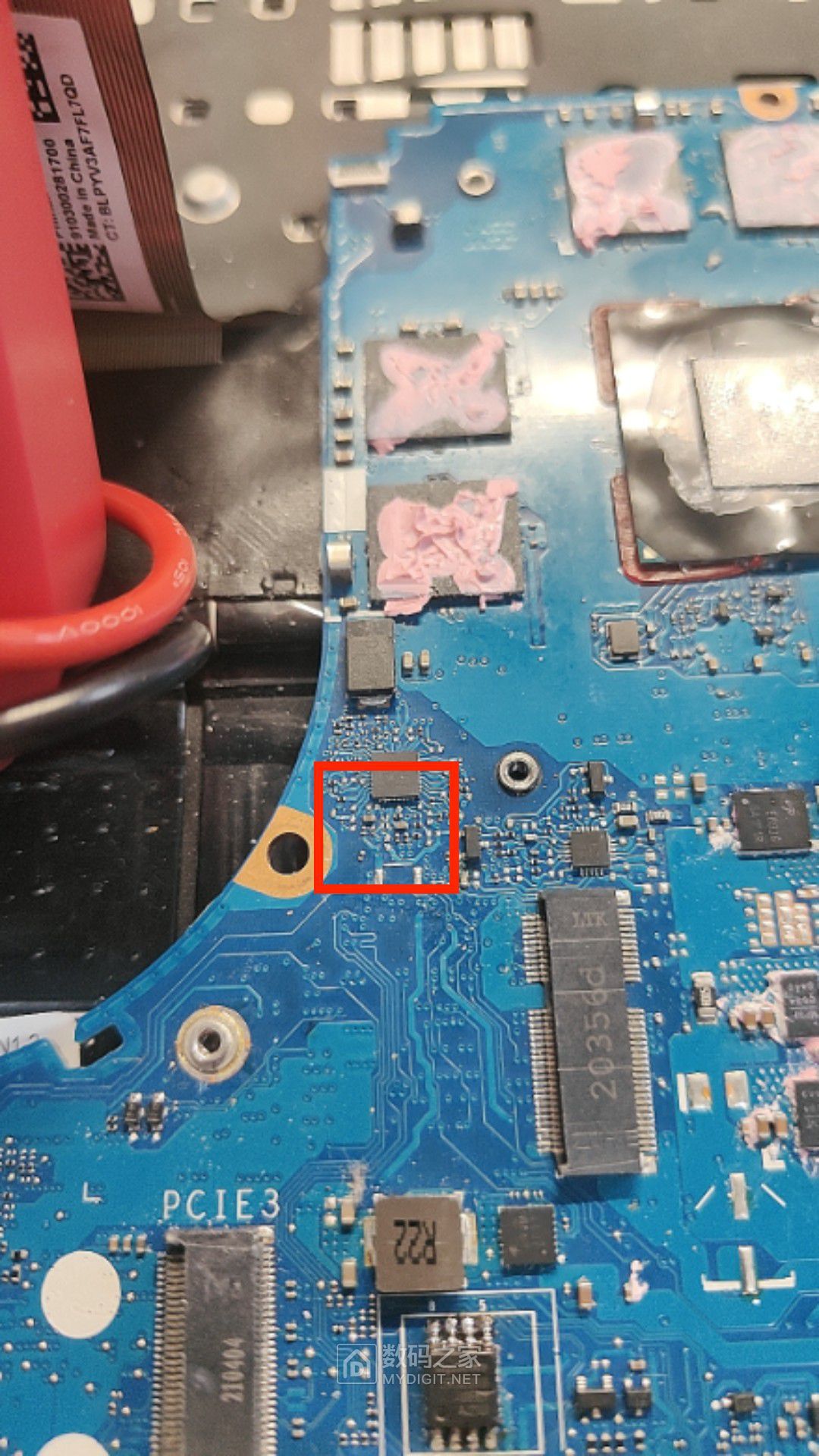

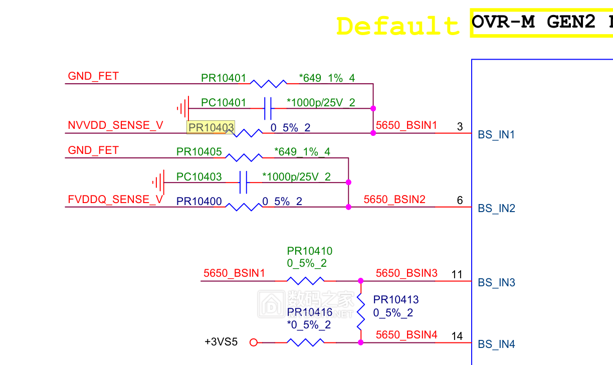

万用表戳了一圈发现PR10403电阻已经变质,阻值已经从0R变成无穷大,引脚也给腐蚀掉了,万用表笔稍用力戳了一下就掉下来了:
还好焊盘没掉,重新补了个0R回去。

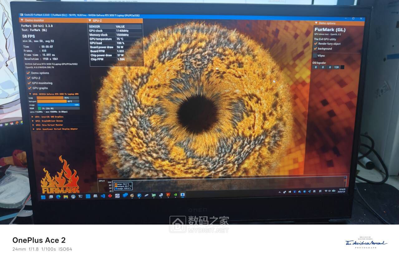

后续装好开机测试,传感器检测已回归正常。
甜甜圈烤鸡帧率也维持在正常水平,这个问题算是完美修复了。
