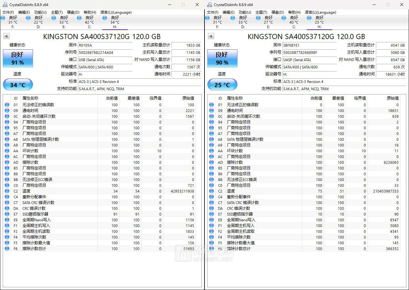

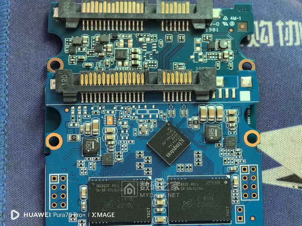

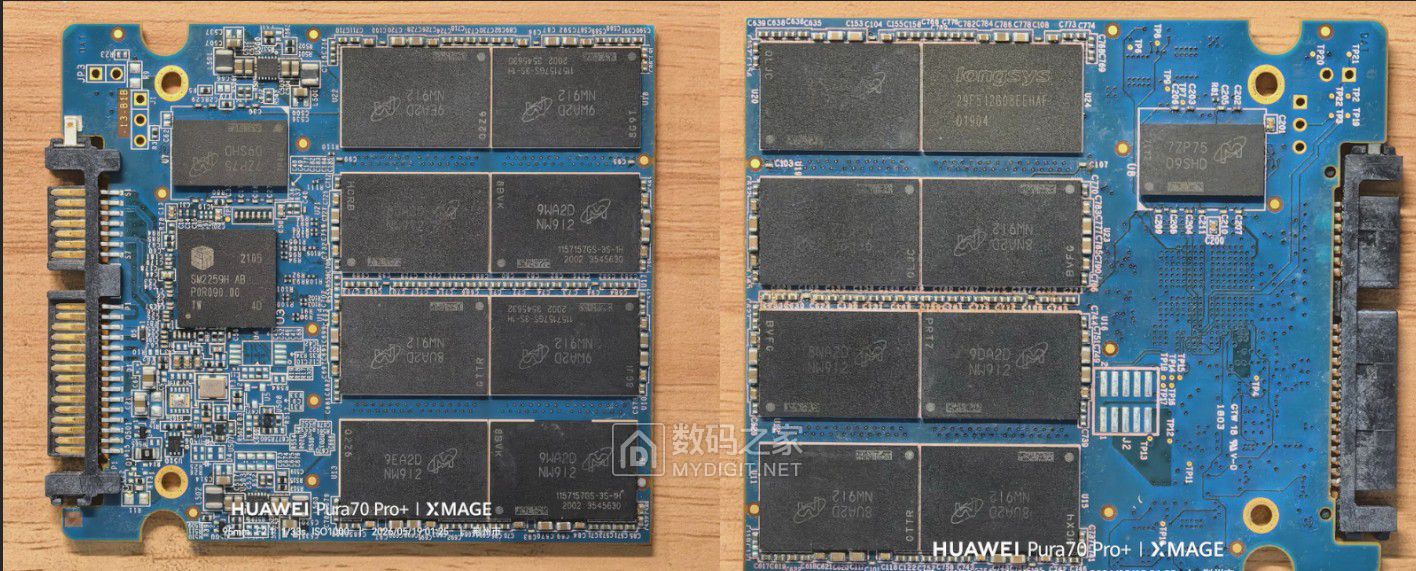

上次说到因为工作的原因,接触到很多小容量的SSD。这不是,收拾屋子找到几片金士顿的120G,240G。有几片是镁光原厂NW912。看了下健康度还行。拆了8片,刚好手里还有片8贴的2259H,于是贴上了。本来这个板子是2258H,不知道上次是因为啥拆换成2259H了。算了随他去吧。
开卡也没啥难度,一路顺风。看看结果,也没啥惊喜。弄好后就丢一边了。

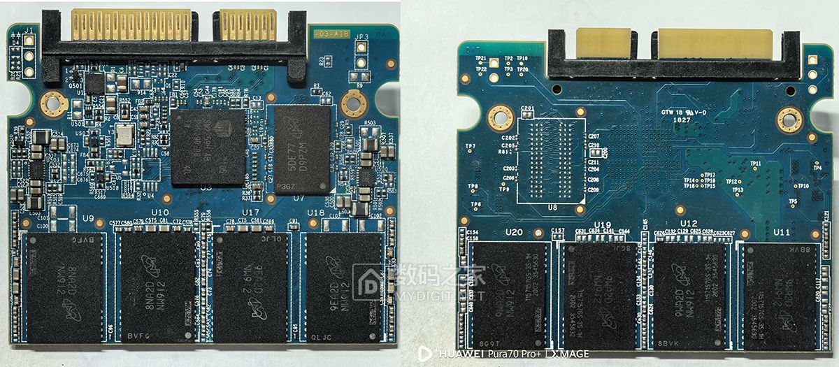

后来在范兄那里弄到一片16贴的2258H,说是只能贴2CE,想来贴NW912比较合适。于是打算贴个16贴的盘子。再者我就喜欢满满当当的感觉。
找来找去,缺4片?!于是上咸鱼找找,结果跟上次一样,最便宜的也要50一片不包邮。最后还是花了120买了块包好的BX500。
这下就可以开工了。那片2258H板子,上次把主控拆到别处用了。只好又翻箱倒柜拆了一片2259H装上。焊接啥的不表。

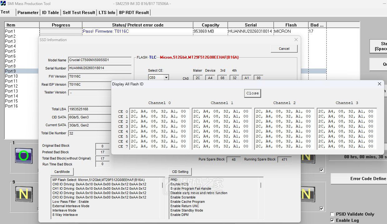

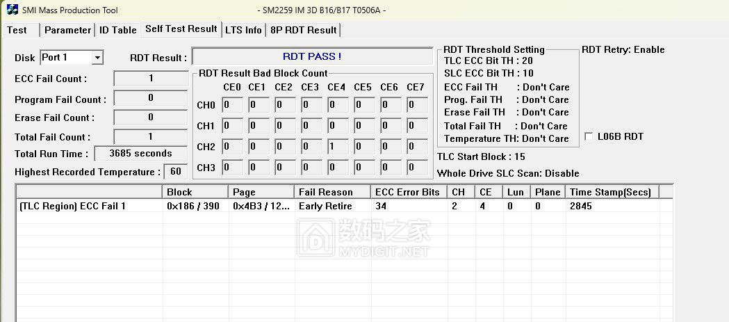

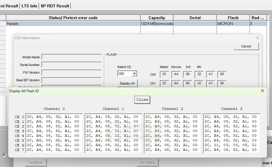

结果又出了幺蛾子。有一个通道3的CE6,ID不正常。拆下来单独测试,确实一个CE挂了!看来坛子里说B16容易挂名不虚传啊。

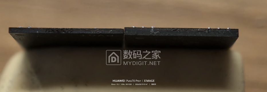

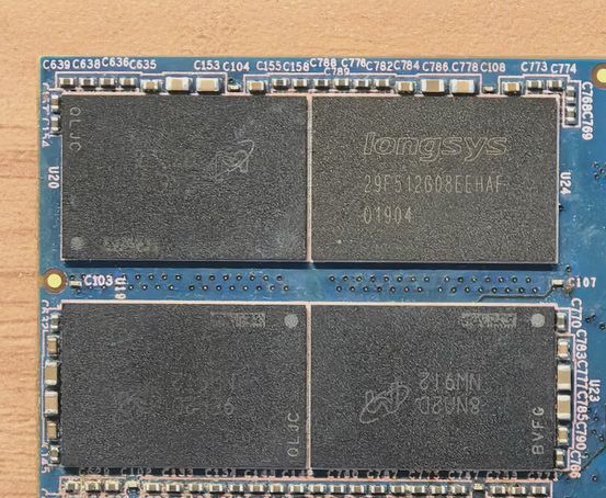

哎,又到哪里去找一片呢?买是不想买了,再买就没意义了。在家里翻了半天,找到了金士顿封装的和江波龙的各一片。但是金士顿封装的厚度太厚了。最后选了江波龙的。算是个小遗憾吧。

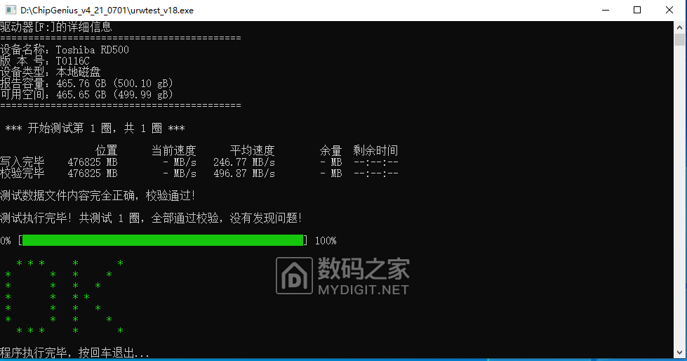

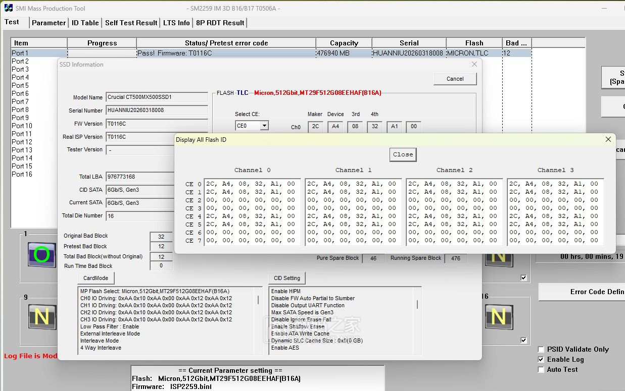

开卡一帆风顺,跑了下RDT,还不错。

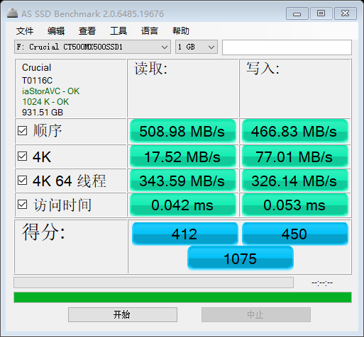

开的直写,跑分看看。
还行,没有翻车。

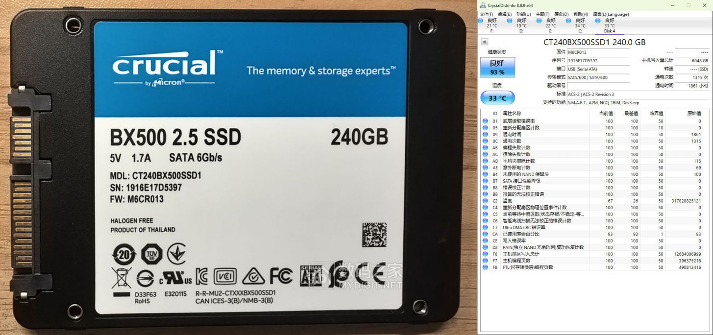

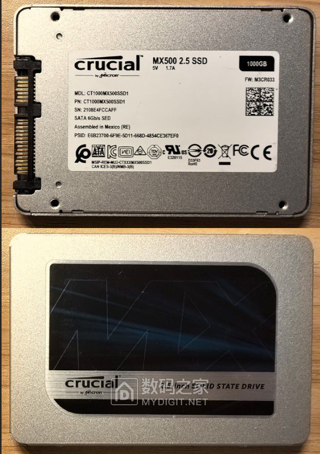

后记,弄完后意外发现好像这个板子是镁光的MX500。MX500也是这个方案。晕死,又是瞎折腾的一天!算了既然是MX500,那就找个MX500的外壳吧。贴好散热贴装外壳,塞抽屉里。
完结!!!谢谢观赏!
