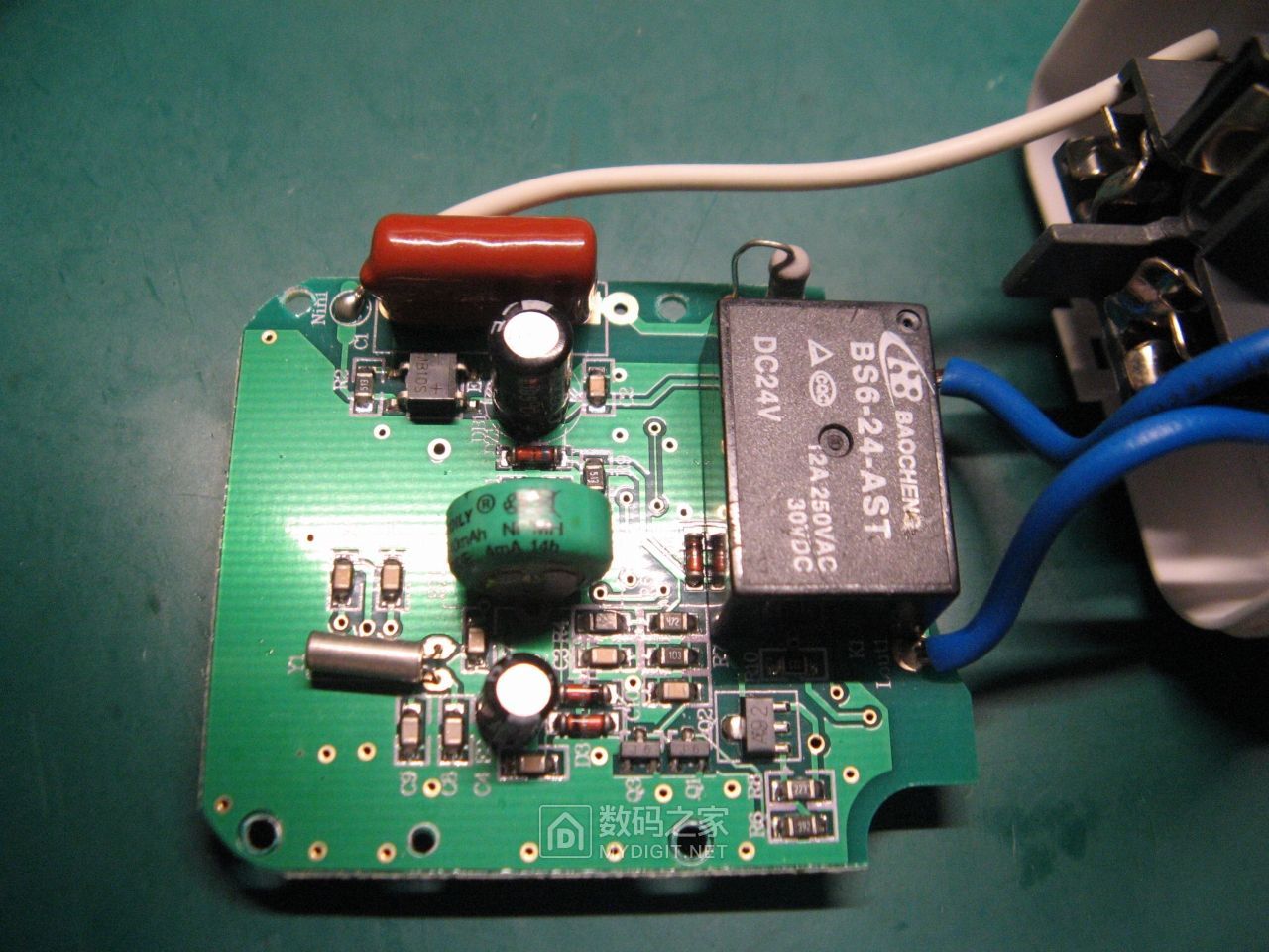

玩定时器自认为自己开始比较早,前前后后买了金科德TW-K12型3个
由于最近HA在局域网搭建成功,发现基于python开发的HA能编程自动化,因此,比定时器强大太多了
因此,就萌发了把金科德TW-K12型定时器,改造成既保留全部定时功能,又可以ESP8266接入HA
拆机发现果然不出自己对它的预判,阻容降压,且用的安规电容,这样最大输出电流18毫安,为此继电器采用24v驱动
有意思的是我顺手拆的这个定时器为2017年批次,PCB如下:
由于弃用很多年了,镍氢电池漏液腐蚀PCB了,最有意思是这一批设计布局与@8139拆解的不同,下图为8139同型号
我感觉8139拆的这款镍氢电池一旦漏液,腐蚀的元件更多,宣布寿终正寝的概率更大
下面是我拆的2017款,液晶屏面板下面的电路情况

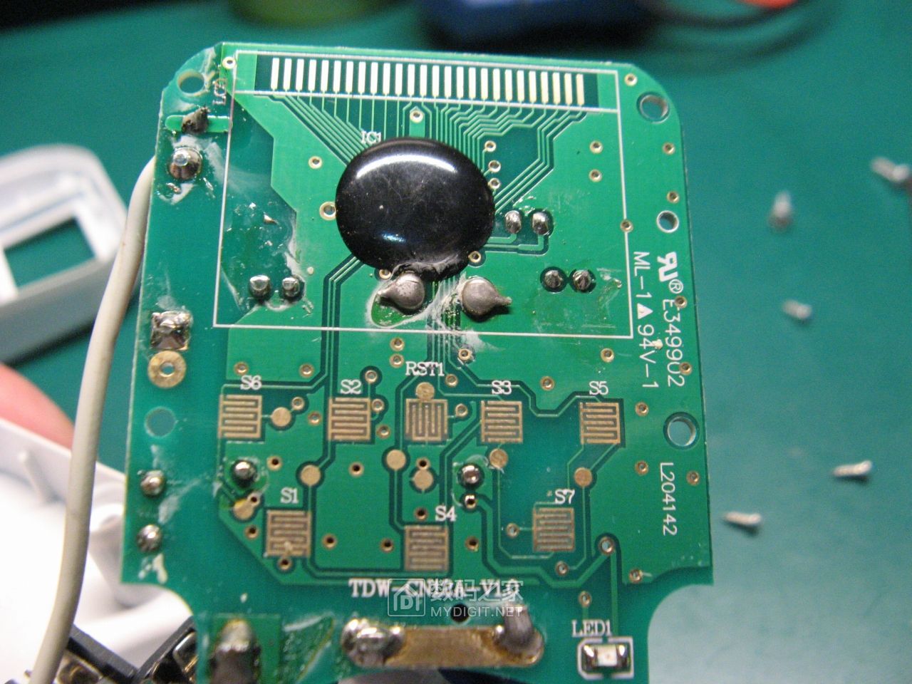

下图是8139拆解同型号版本液晶屏这面的情况,至少牛屎芯片再次证明寿命并不短,说短的是误传,牛屎芯片只能算简易封装,便宜
通过拆解与双功能改造计划,我传递的是这些定时器的外壳插头插座是宝贵的资源,可以再利用
