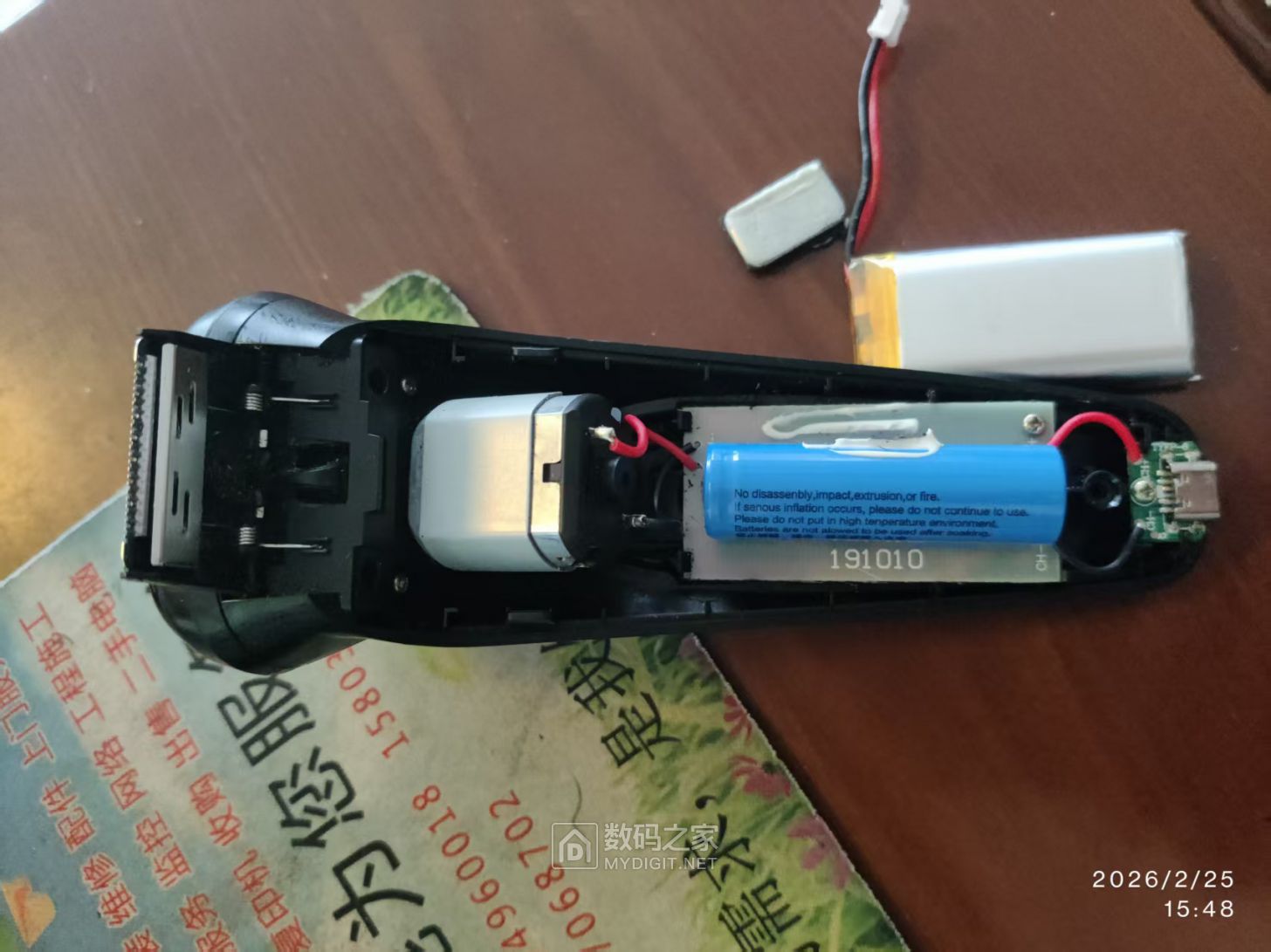

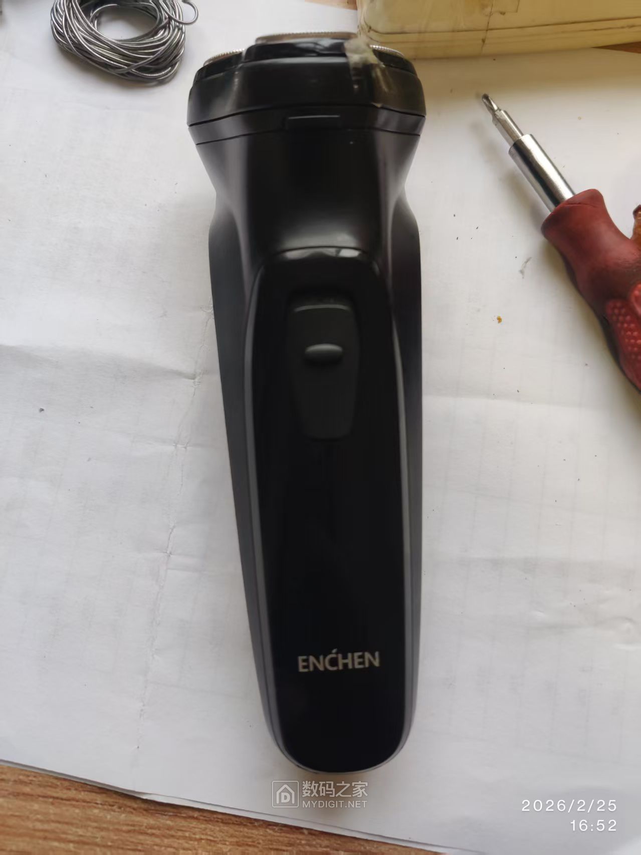

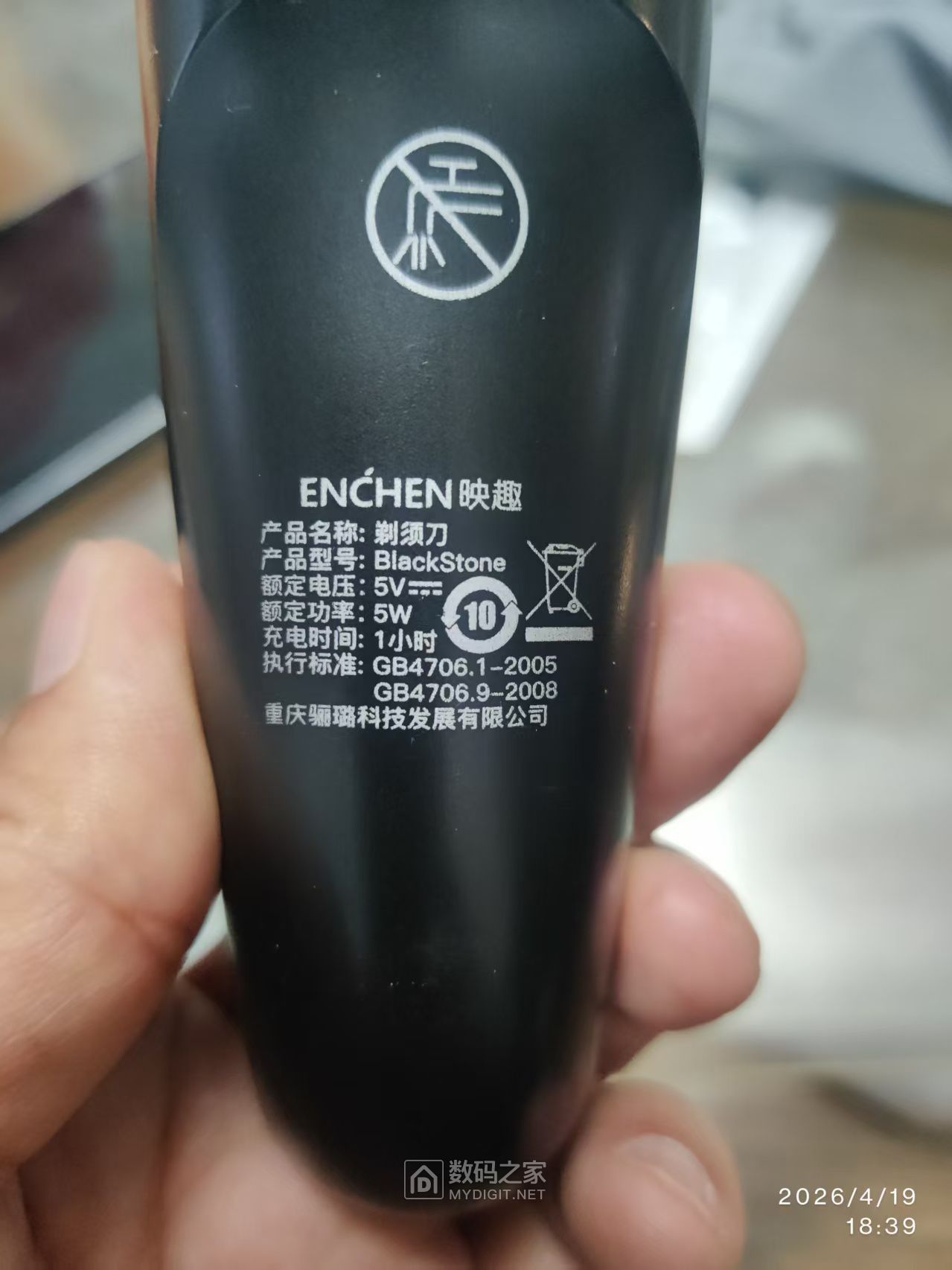

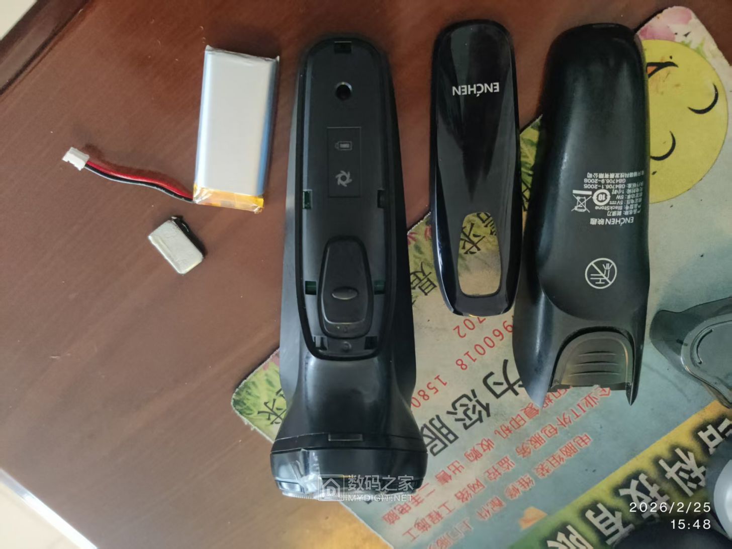

买的时间挺长,经常出差,这个放家里,用的不多,最近发现充满电用不了几回就转不动了。淘宝上看一圈,比较懵逼,圆柱的名牌的太贵,杂牌的虚标太狠,吃不准,最后决定干脆换软包,便宜还容量大。
圆柱换软包怕放不下,先弄个纸壳子叠起来试尺寸,最后确定102550的电池比较合适(其实还可以再厚点)。淘宝上容量有标1200的,也有标1500的。就算有虚标1000应该是有的,比原来的650要大不少
来个全家福 白钯的就是准备换上的软包锂电池,淘宝用优惠券买的,花费6.93元
上面的那个小白块是里面的配重铁。(这特么就有点奸了)

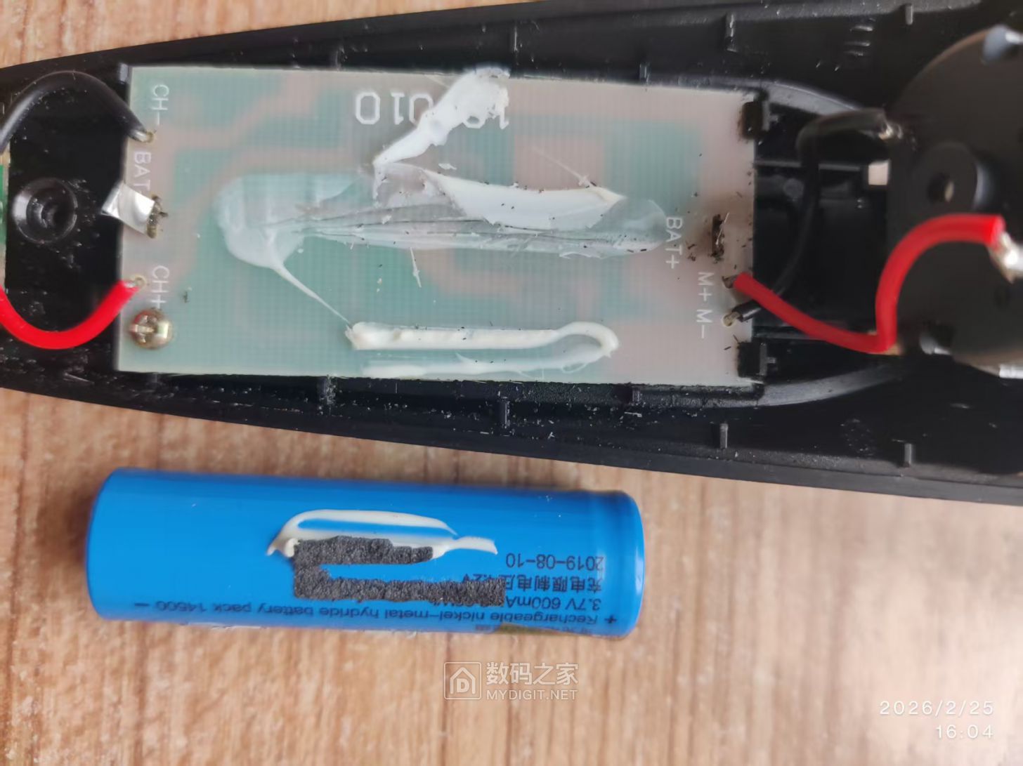

把电池拆下来,刮干净上面的胶,方便把电池放平

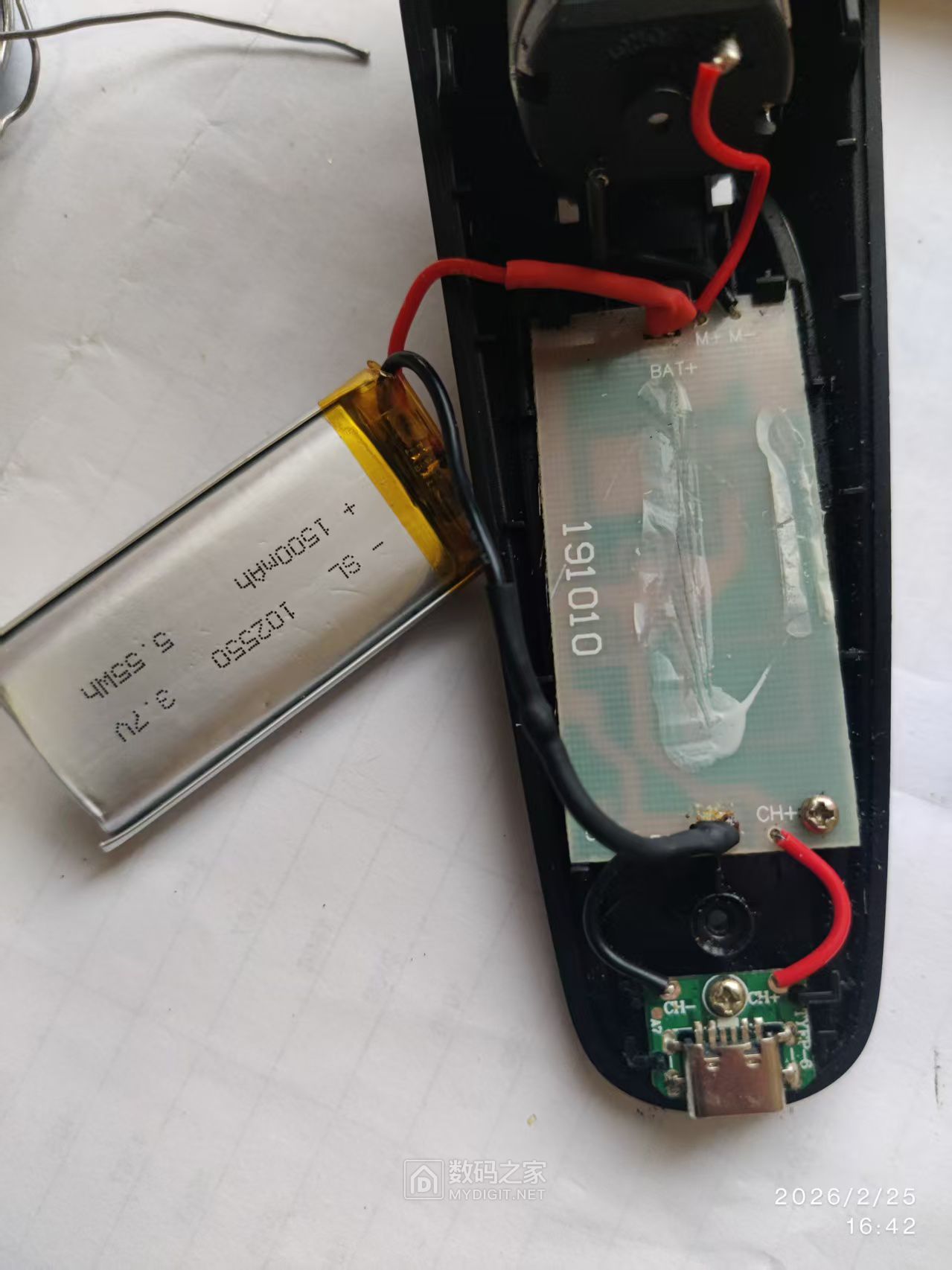

焊上电池(买了带保护板的)

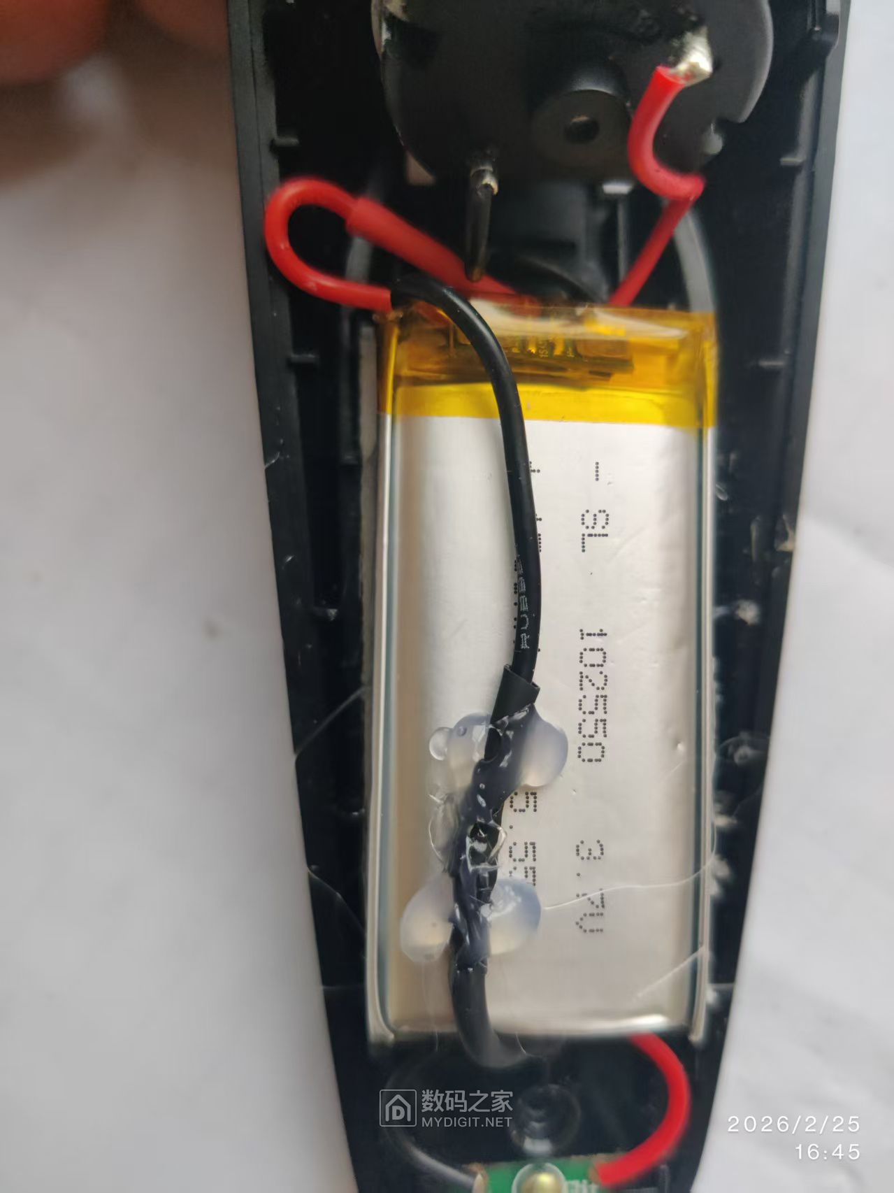

用热熔胶枪两侧全粘上,看空间其实还可以弄个更大点的电池。
换完后动力强劲,放办公室每天早晚用一次,两个月都没充电也没变灯
