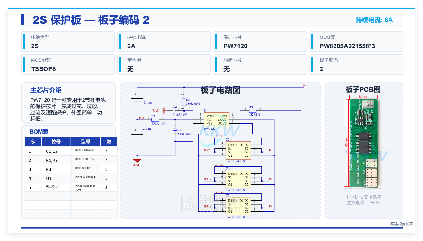

方案1PW7120 + PW8205A x3(4.5A持续放电,适合中等功率设备)
适用场景:电动工具、手持终端等需要4~5A持续放电的2S应用。
电路配置:PW7120保护IC + 3颗PW8205A8TS MOSFET并联(TSSOP8封装),过流保护阈值约13.5A。通过增加MOSFET并联数量,降低导通电阻,提升持续电流能力和散热性能。

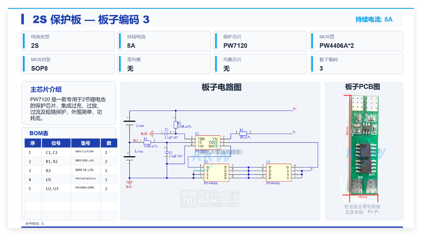

方案2PW7120 + PW4406A x2(3A持续放电,SOP8封装易焊接)
适用场景:DIY手工焊接、小批量试产场景,SOP8封装MOSFET更易手工焊接。
电路配置:PW7120保护IC + 2颗PW4406A MOSFET(SOP8封装),过流保护阈值约7A。SOP8封装引脚间距大,适合手工焊接和小批量生产。

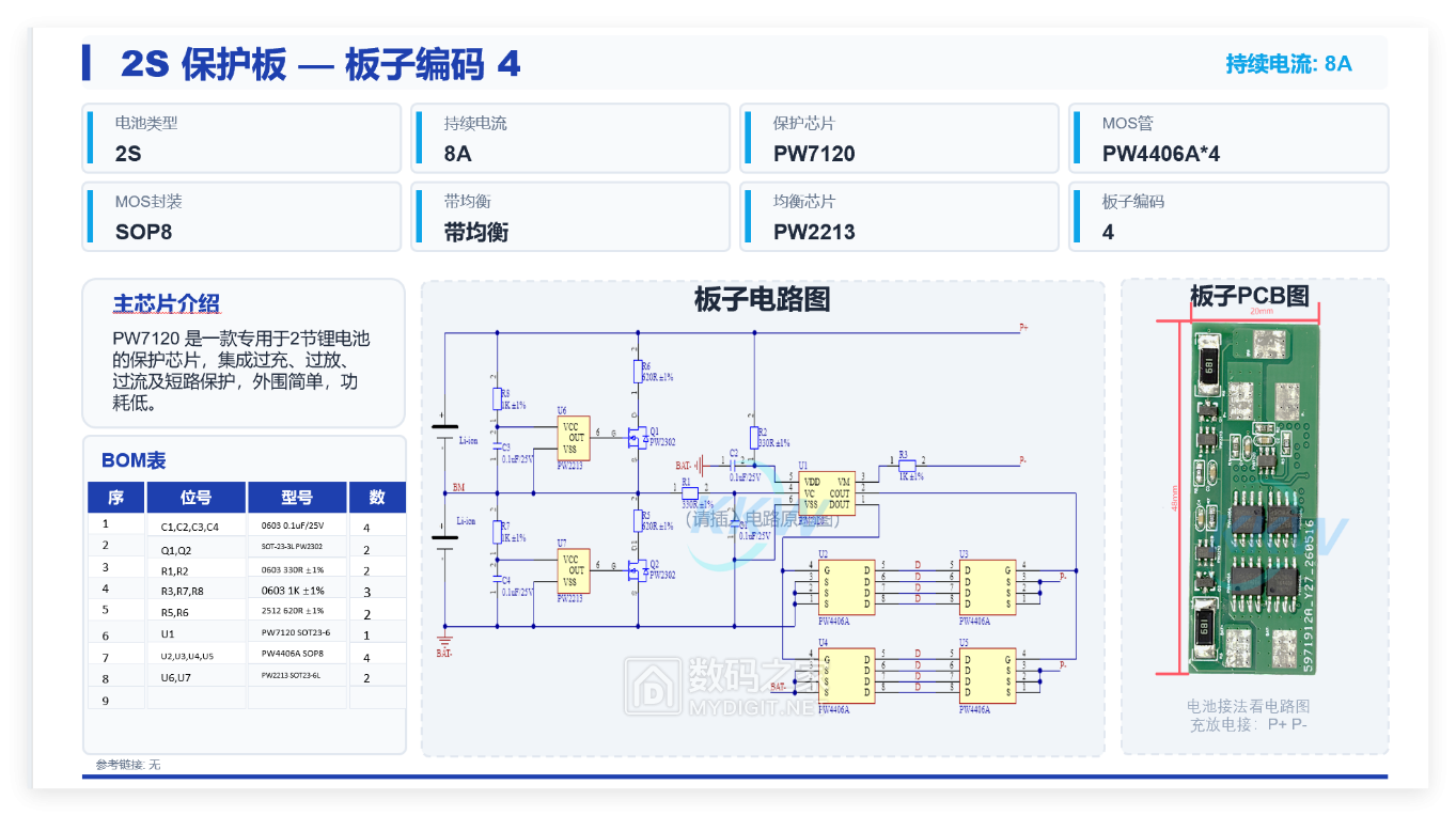

方案3PW7120 + PW4406A x4 + PW2213均衡(6A持续放电,带电池均衡)
适用场景:高品质电池组、长期使用寿命要求高的设备,需要电池均衡功能防止电芯压差增大。
电路配置:PW7120保护IC + 4颗PW4406A MOSFET(SOP8封装)+ PW2213电池均衡芯片。过流保护阈值约14A,带均衡功能消除两节电芯间的电压不一致,延长电池组循环寿命。

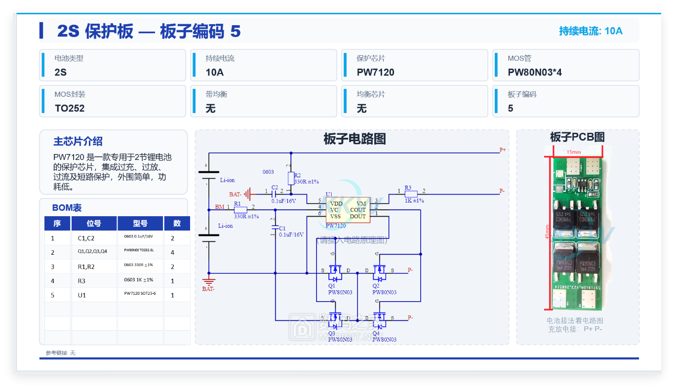

方案4PW7120 + PW80N03 x4(15A大电流,适合电动工具/电动车)
适用场景:电动工具(电钻、角磨机)、电动滑板车、大功率矿灯等15A以上持续放电的2S应用。
电路配置:PW7120保护IC + 4颗PW80N03 MOSFET(TO252大功率封装),过流保护阈值约30A。TO252封装散热能力强,导通电阻极低,可承受15A持续大电流。

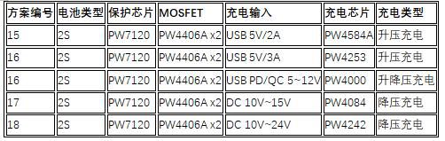

7.4V/8.4V锂电池保护板 + 充电管理综合方案
在实际产品中,锂电池保护板通常需要与充电管理电路协同工作,构成完整的充放电管理系统。以下是经过验证的综合方案:
不同充电输入电压对应不同的充电IC选择:USB 5V场景选升压型PW4584A或高效PW4253;PD/QC快充选升降压型PW4000;12V适配器选降压型PW4084;24V电源选PW4242。所有方案均搭配PW7120保护IC + PW4406A MOSFET构成标准保护板电路。

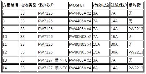

三节串联锂电池保护板方案(PW7126/PW7127)
除了7.4V/8.4V两节串联方案外,平芯微同时提供三节串联(3S,标称11.1V,满电12.6V)锂电池保护板方案:
PW7126:三节串联锂电池保护IC,功能与PW7120类似,支持3A~15A多种电流等级配置。
PW7127:带NTC温度保护的三节串联锂电池保护IC,在PW7126基础上增加温度监测,当电池温度异常时主动切断充放电通路,安全等级更高。
三节串联锂电池保护板同样搭配充电管理芯片使用:USB 5V输入选PW4053A/PW4053A-N升压至12.6V;PD/QC快充选PW4000升降压型;24V输入选PW4243降压型。
