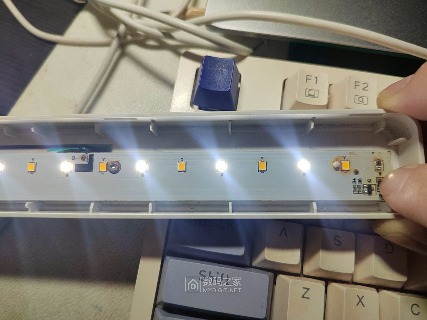

看见白色覆漆的PCB板及一排的LED贴片灯珠。
仔细看,原来那个小孔后面对应了一个空位,
写着IR的字样,卧槽,原来还预留了红外遥控的接收管位置。
不过没有焊接也是简化版了。

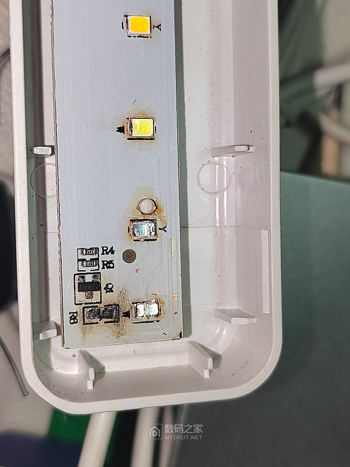

远离开关这一侧的灯珠及PCB板上则有明显的水泡过的锈迹。
把固定PCB板的螺丝卸掉,露出电池,从强磁后面壳子的体积,也能猜出来大概是18650电池。
从代码来看,应该是HL(泓力)的品牌,不过容量不大,才800mAh,所以轻飘飘的。
但是厂家还算基本良心,用了镍片点焊到正负极上,然后焊接导线。
那不管那么多,试试充电。
还好没有冒烟或BOOM BOOM,充电指示灯亮红色(与其它能使用的酷毙灯差不多)
充了两三个小时后,终于转绿了。

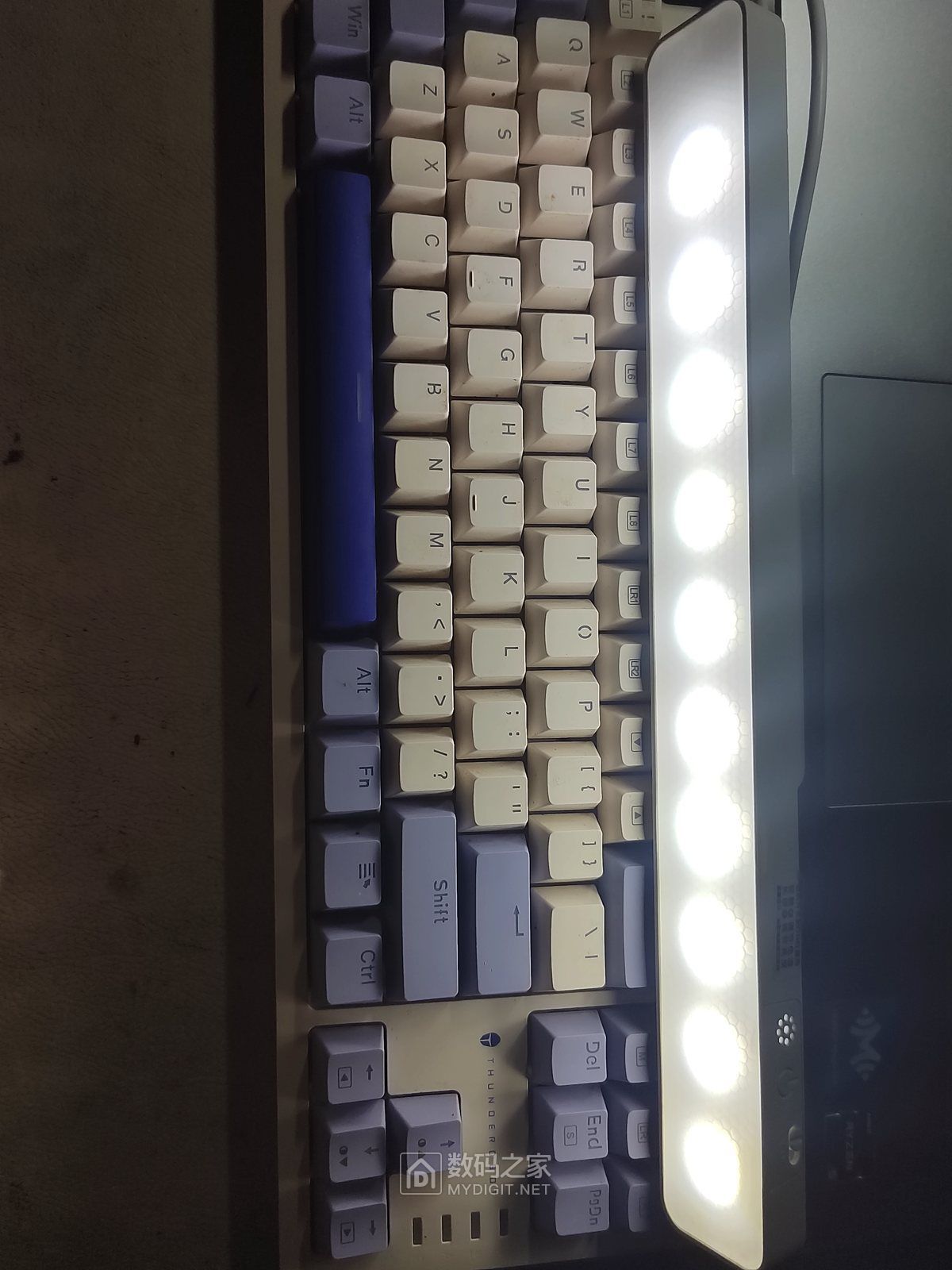

试试,能打开(但是开关不算灵光),触摸还是发现了最让人担心的问题——
有灯珠损坏(见下图最右侧的那颗白色LED,甚至还有更多)

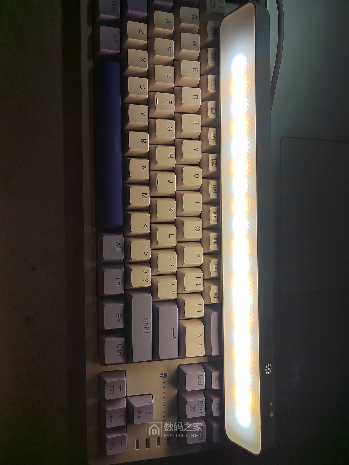

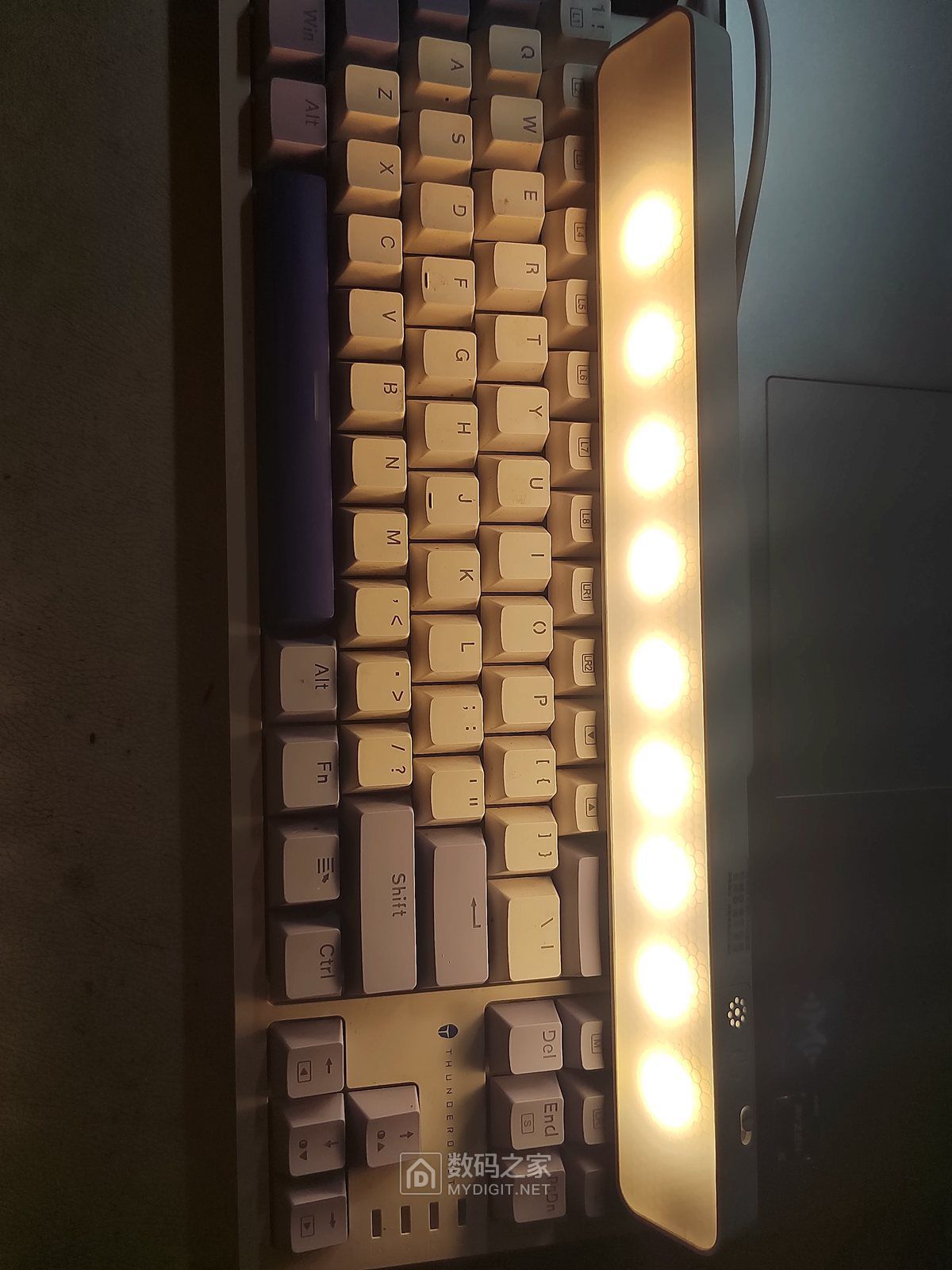

然后切换色温,发现没有白色(即使用金属镊子短接那个爆珠的LED也没用)
只有黄色LED能亮,切换档位就全是黄灯亮,还好调节亮度可以。

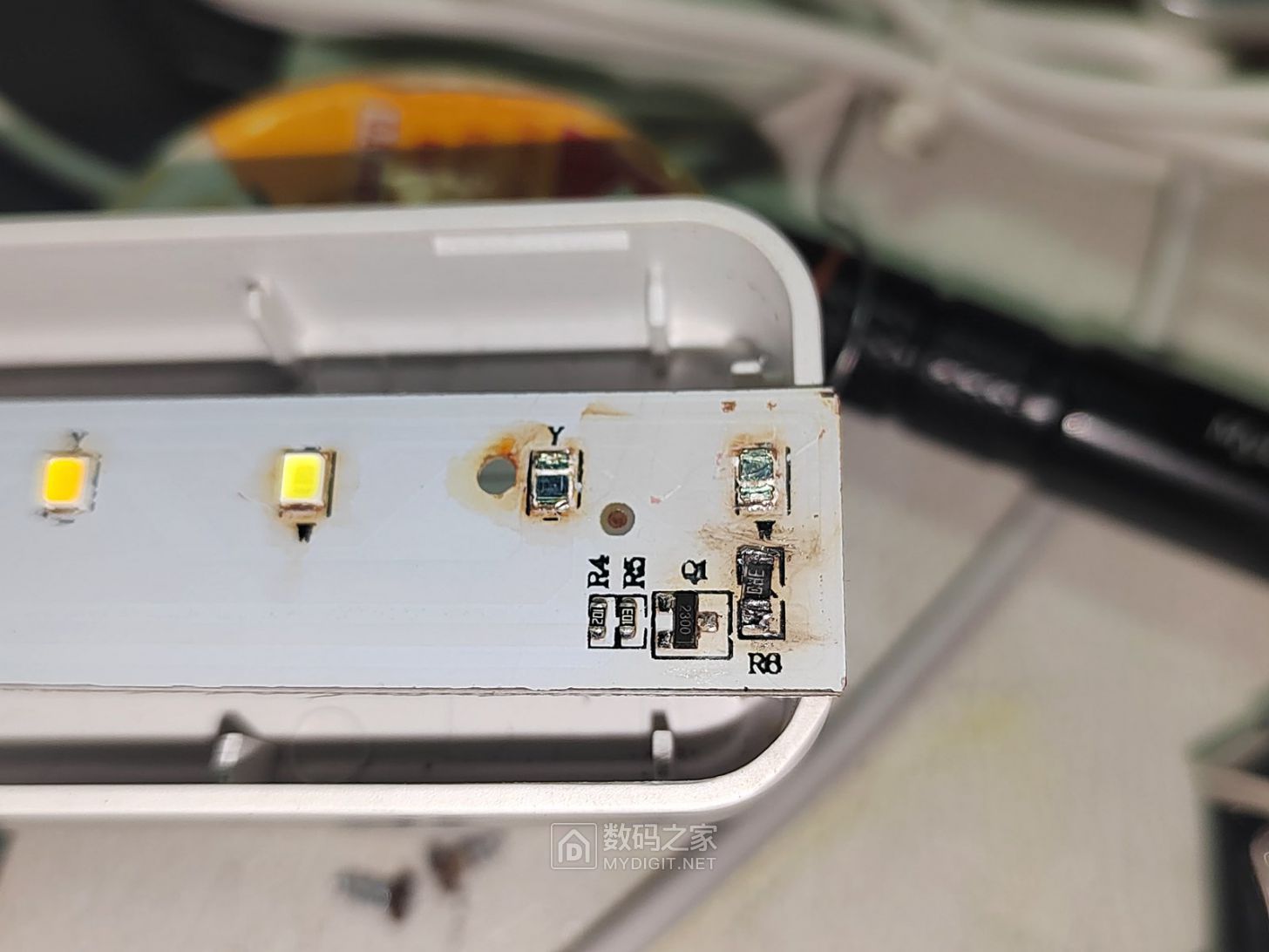

昨晚又观察了一番,决定先把不亮且有明显的水渍或锈迹的那两颗LED干掉,
没有风枪,那就直接简单粗暴地上撬片物理灭绝。。。
结果没啥L用,却意外发现了问题所在——竟然是最右侧那颗白LED下方的贴片电阻接触问题
可能是水浸泡导致了些许腐蚀,用手指按压后就亮白色灯了,那有戏!!!
所以剩下的活就是上烙铁,然后用白色泡沫塑料板剪了一小块顶住PCB板。
收工!!!
虽然少亮两个灯珠,但是平时即使应急也能用了,不亏!
