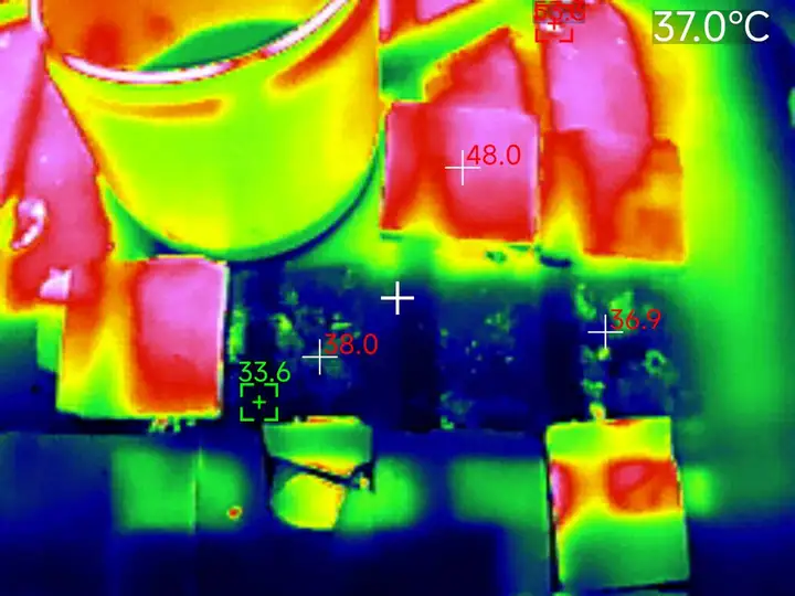

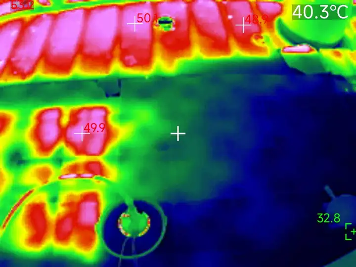

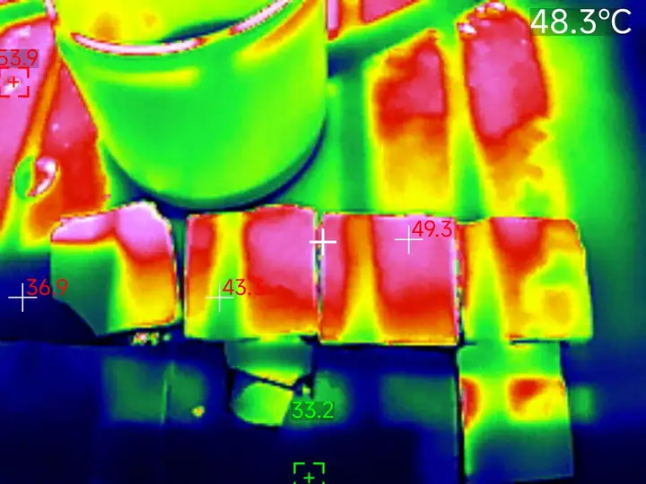

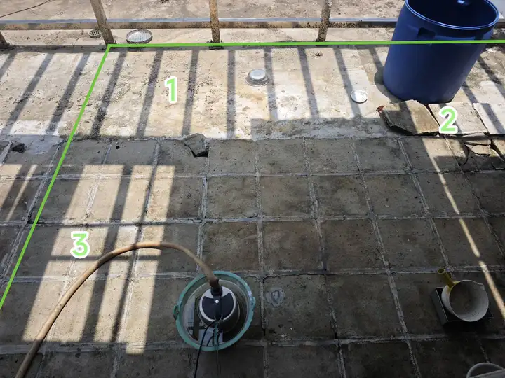

下图是中午12点楼顶的日晒现状。绿色线条对应楼下主卧室的墙。地面上标示出3个区域:区域1钢筋混凝土楼板裸露;区域2在裸露楼板上盖了隔热瓦;区域3有固固定的隔热。
热成像图里,区域1表面温度50.1℃;区域3表面温度49.9℃。本文所有热图像的测量温度比米家温度计高1℃。

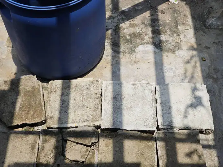

区域2的隔热瓦是活动的,有三块涂白了。
隔热瓦表面能晒到的地方49.3℃,遮阴的地方43.3℃。
隔热瓦底下的楼板表面上是八点零隔热瓦底下的楼板表面在33.6~38℃之间。

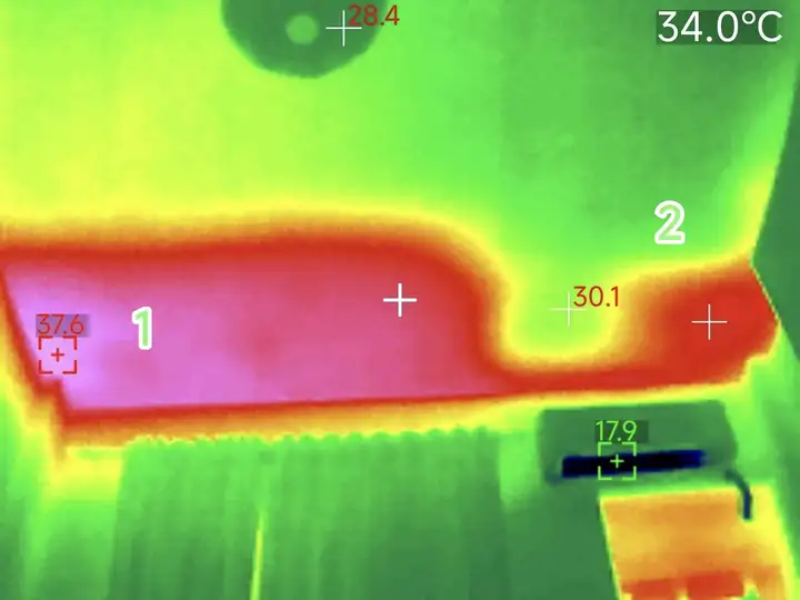

楼下房间天花板的热图像。区域1最高温度37.6℃;区域2的温度32.8℃。
区域3的最高温度32.6℃,天花板其他区域平均温度约30℃;房间上层空间气温29.6℃(测量吊灯)。

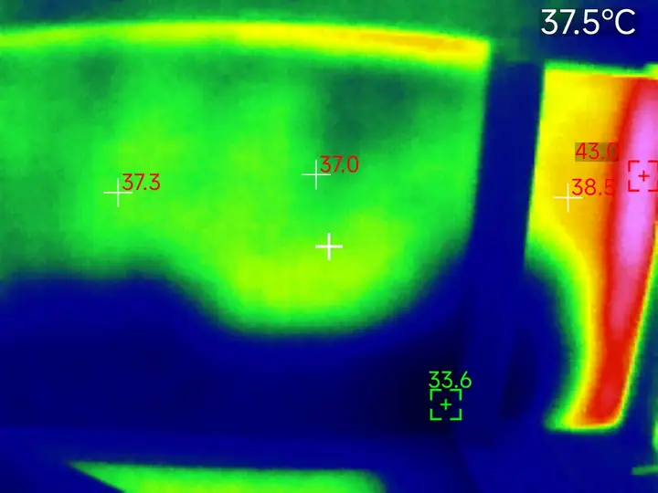

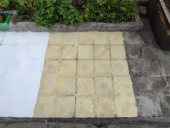

去年五月在楼梯间顶上,冲洗干净地面后,涂刷的乳胶漆,白漆涂了两遍,黄漆量不够只涂了一遍。
经过14个月,两涂的白漆长了一些青苔,一涂的黄漆几乎被青苔全部覆盖。

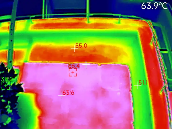

热图像显示:白漆表面温度50.5℃;黄漆51.9℃;青苔覆盖表面55.3℃。
没有涂漆的部分53.6℃,最高点56.4℃。北侧排水沟表面55.0℃,东侧排水沟表面51.1℃(上午部分遮阴)。
下面楼梯间天花板的热图像:黄漆对应部分温度37.0~37.3℃;无漆部分38.5℃;北侧排水沟43.0℃。

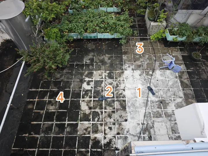

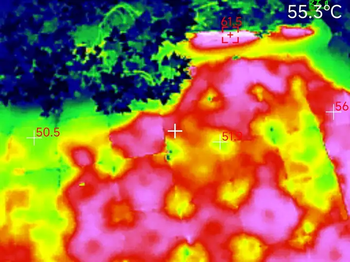

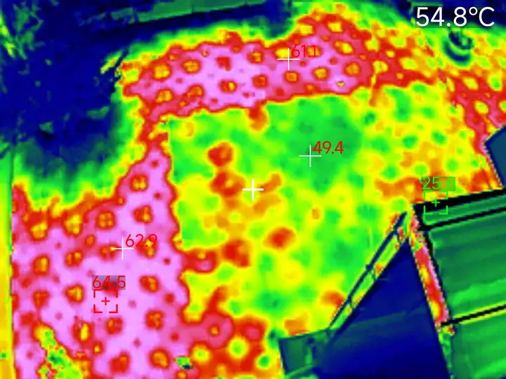

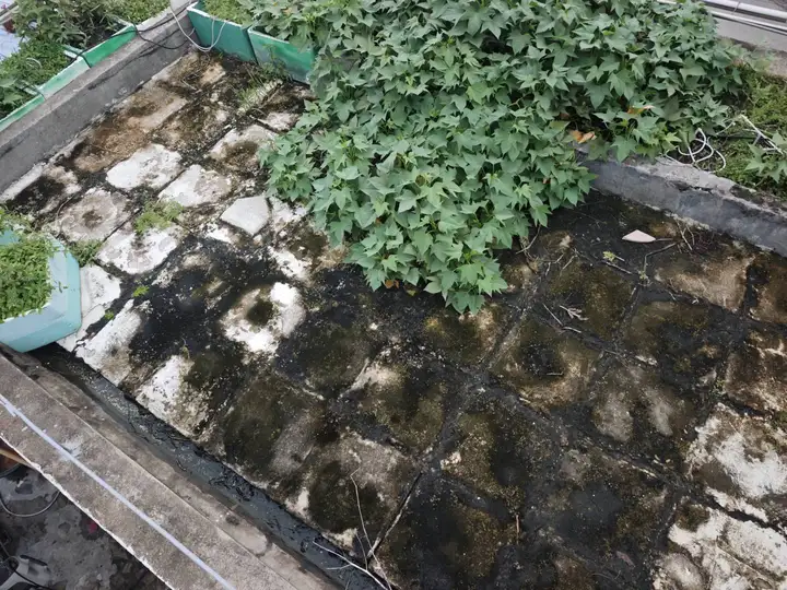

下图是天面另外一个区域,去年5月在局部涂了白漆。区域1、2涂了白漆,区域3、4无涂漆;其中区域1、3几天前用高压水枪清理青苔。

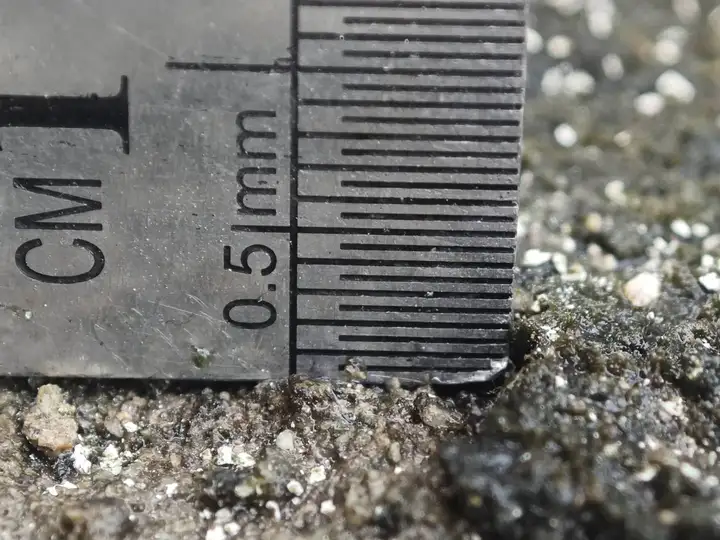

区域4有小树遮阴的地上,青苔厚度最大可达2.5mm。
图像显示:干净白漆区域温度49.4℃;有青苔白漆部分54.8℃;无漆干净部分61.1℃;无漆有青苔部分六十二点62.9℃,最高64.5℃。

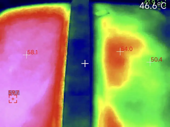

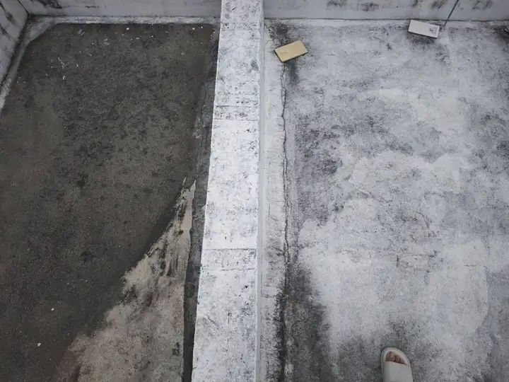

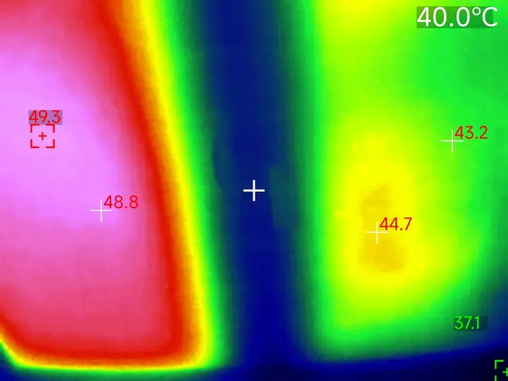

最后是电梯机房顶部的情况。中间是一根梁,梁和右面去年5月份涂了白漆,左边保持混凝土楼板原貌。可见在不吸水的混凝土表面,下雨后表面干燥很快,青苔来不及萌芽生长。
热图像显示,屋梁顶部46.6℃;右边白漆干净部分温度50.4℃;积水积尘部分54.0℃;左边素混凝土表面58.1℃,积水积尘处最热点59.7℃。
下面机房天花板对应热图像:屋梁40.0℃;右边白漆干净部分温度43.2℃;积尘部分44.7℃;左边素混凝土48.8℃,积尘处最热点49.3℃。

1、白漆露天环境一年后,仍可令隔热瓦表面降温15℃、混凝土楼板10℃。
2、老式5脚隔热瓦易吸水,春天会长很厚的青苔,容易滑倒容易滑倒,非常危险。厚涂漆封闭表面,可有效减少青苔。

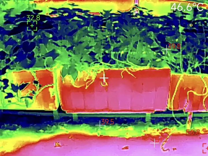

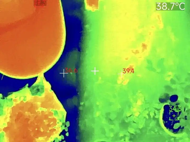

3、植物遮阴效果更好,遮阴下地面39.5℃,比白漆还低10℃,下层叶片更是比气温更低。
4、最低的是塔遮阳棚,地面36.6℃,几乎与气温一致。
