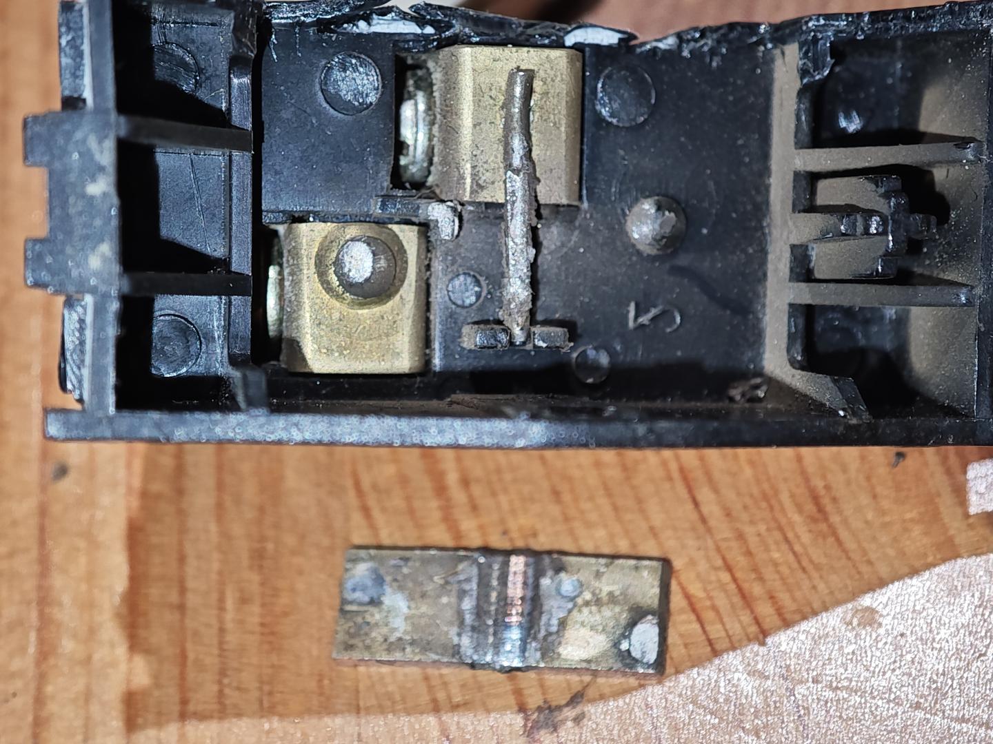

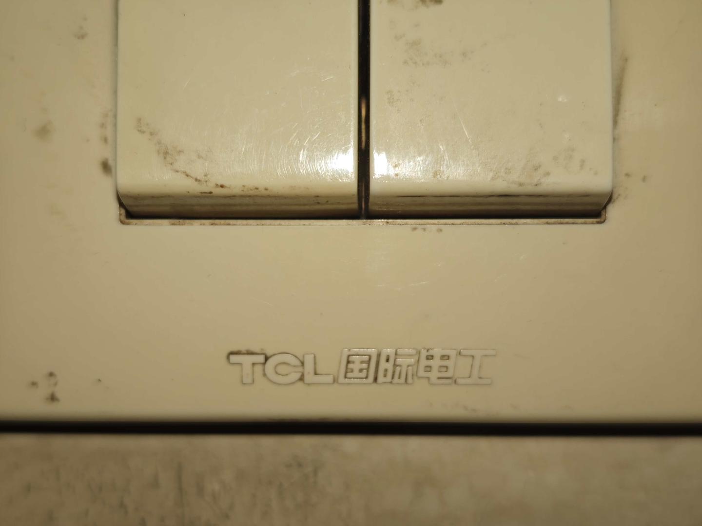

今天拆的这个开关是TCL国际电工生产的86面板家用开关产品,采用可更换模块的设计,属于当时的高端系列,2000年购买安装,控制家里洗手间的灯和排风扇×。经过多年使用,面板已经发黄,表面都包浆了。
这个开关左边的灯开关,是全屋使用最频繁的,每天开关大概10~20次,连续20年,约10万次通断后,开始出现问题,有时候要像钢琴弹重音一样,用点力击键才能亮灯。而全屋的上百个同品牌的其他开关和插座×模块使用都正常。
今天有空闲,就把有问题的开关换下来,顺便拆解,看看内部出现了什么问题。

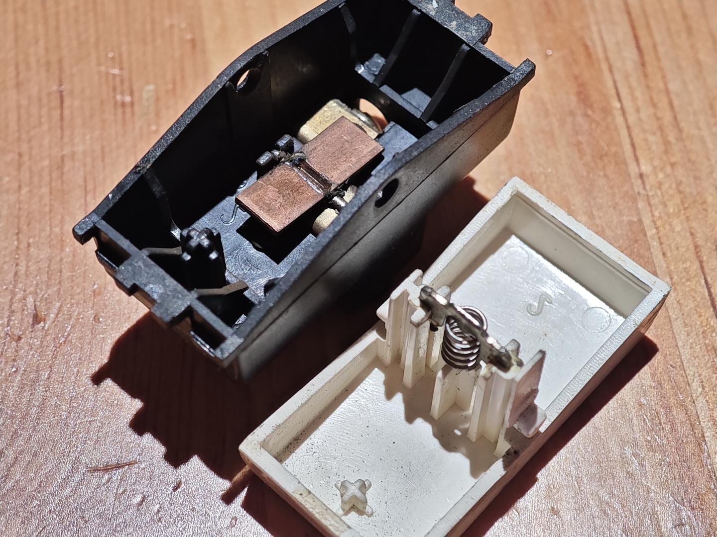

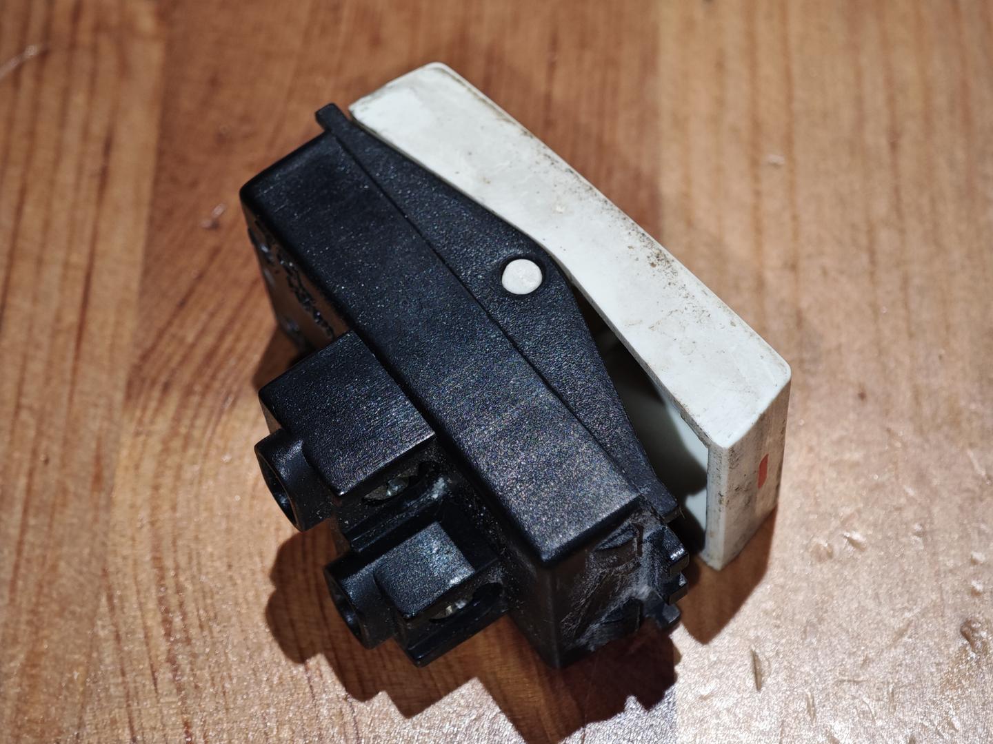

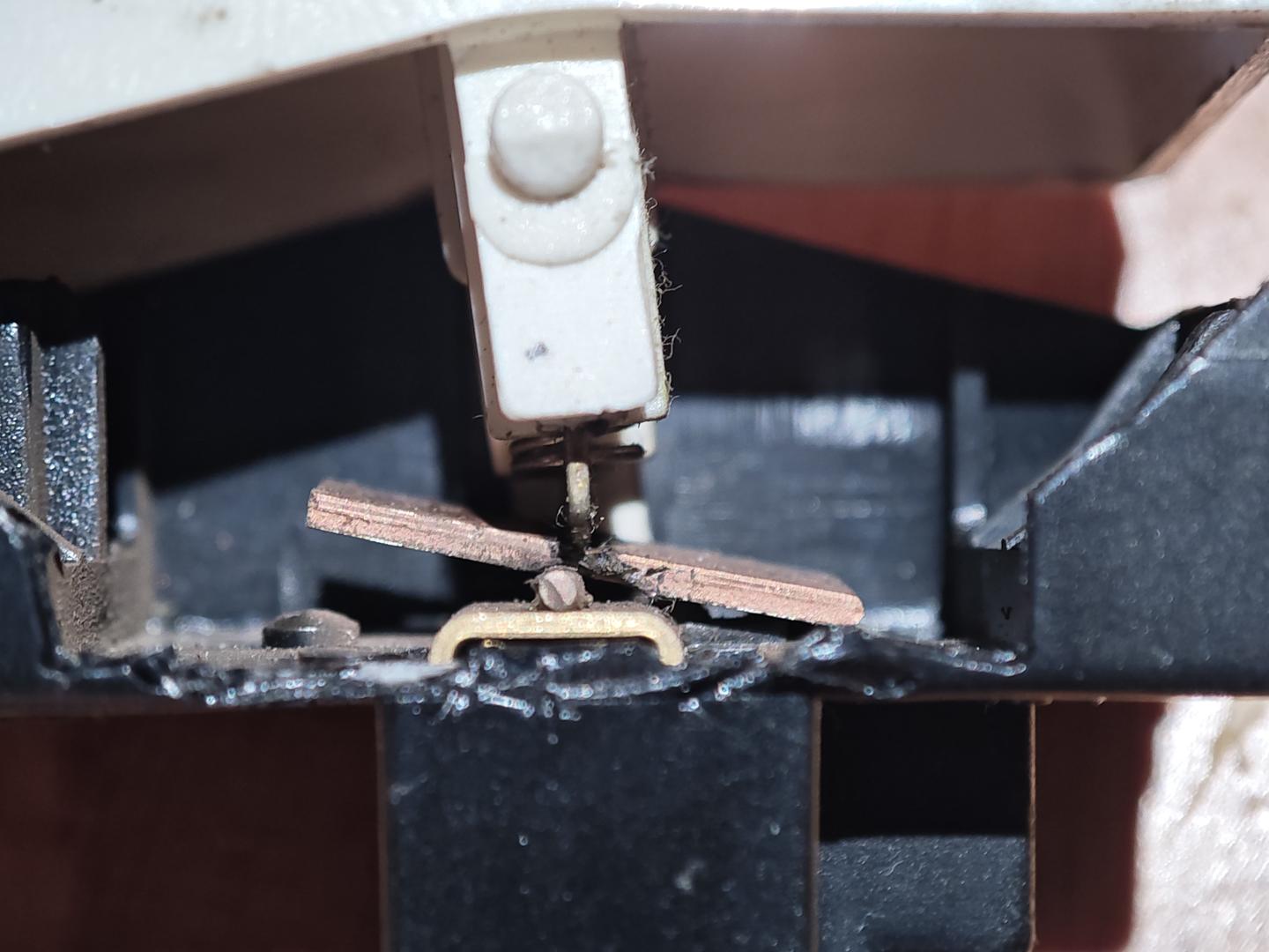

把一字螺丝刀×插到开关的键帽与本体连接轴上,轻轻一撬键帽就分离了。里面是常见的跷跷板结构,除了两个固定的黄铜接线桩,内部的活动五金零件只有三个,包括键帽上的一颗弹簧和一片滑刀,非常简单。

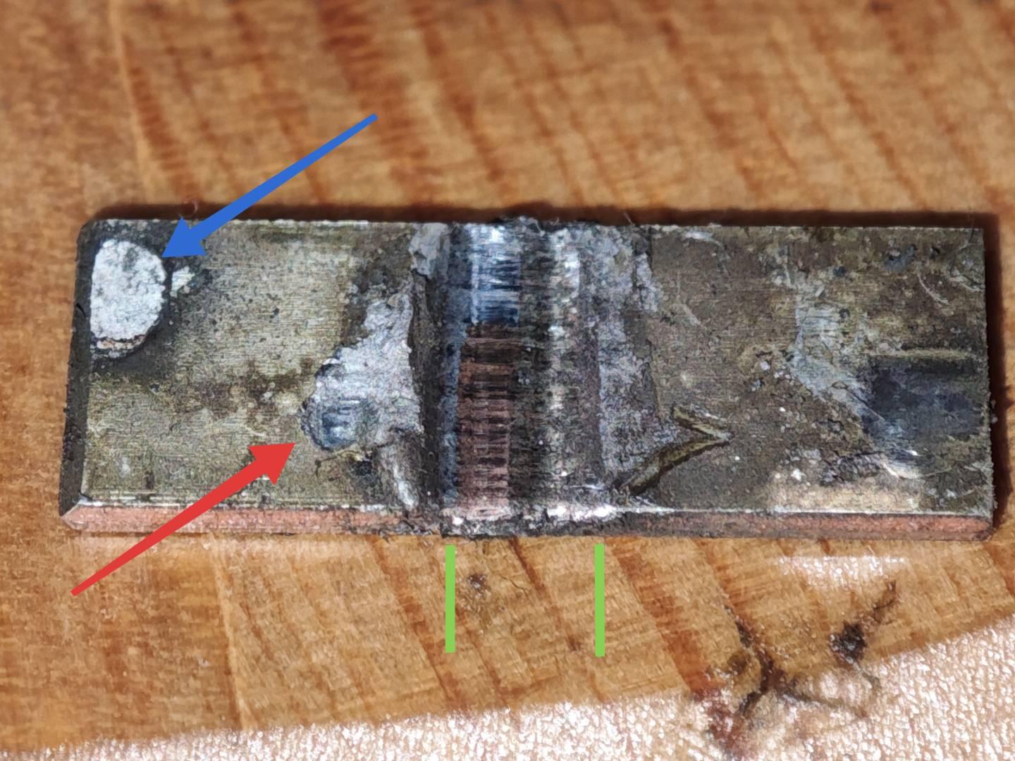

起开关作用的翘翘板是一整片的紫铜,单面镀银;中间的黄铜电极上,压焊了一条黄铜横轴,作为跷跷板的中心支点;在一侧的黄铜电极上有一个镀银触点。

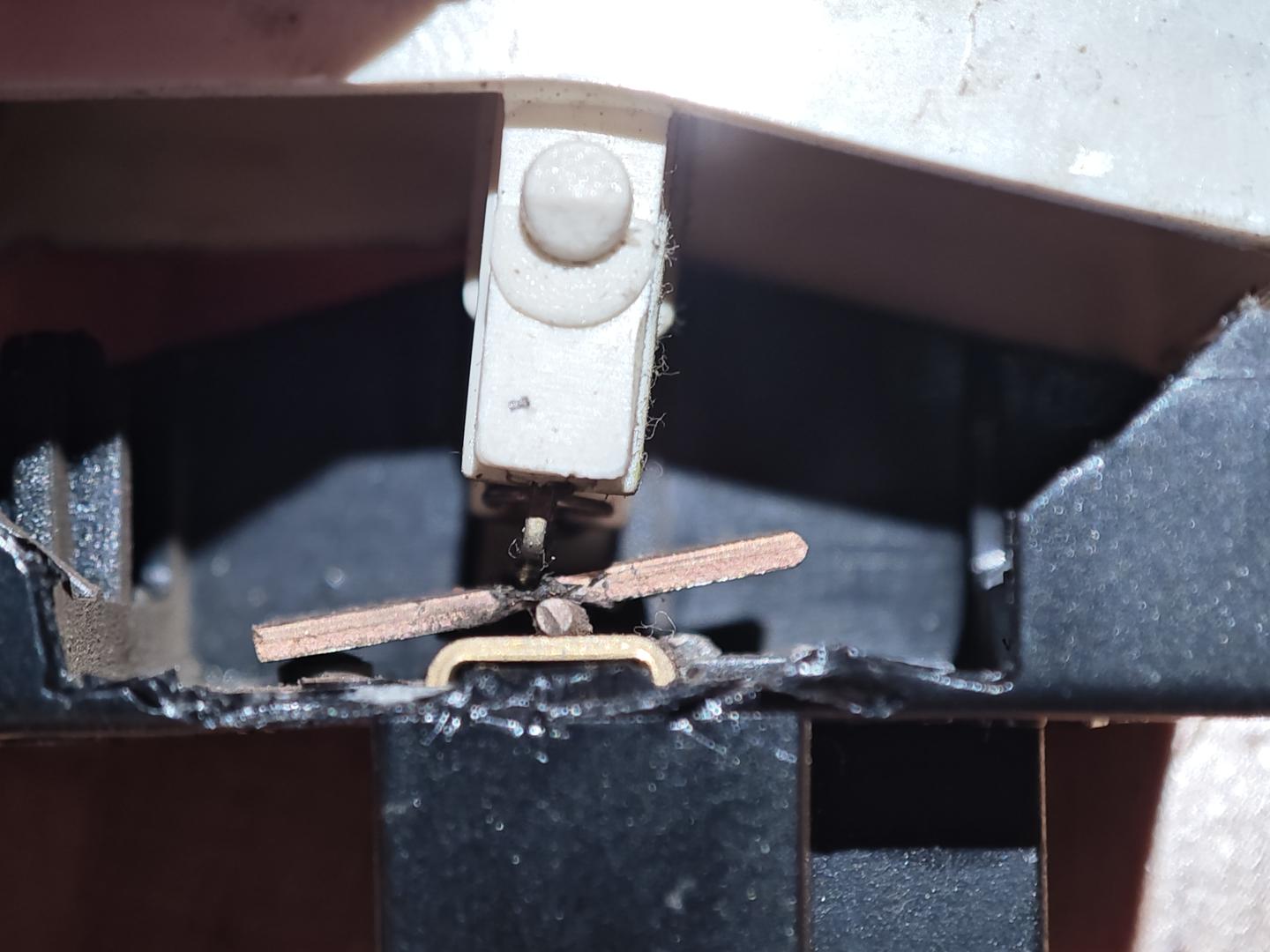

把开关本体底座的侧面剪开一个口子,方便观察开关内部的动作。然后把键帽重新归位,键帽上的刀片通过弹簧压在纯铜翘翘板背面的凹槽中。凹槽在转轴的右侧,此时开关处于分断状态,
当键帽波向关闭的一侧时,刀片会把翘翘板往左边拨动,翘翘板上的凹槽移动到转轴的左边,跷跷板左边压在左侧的接触点上,开关接通。

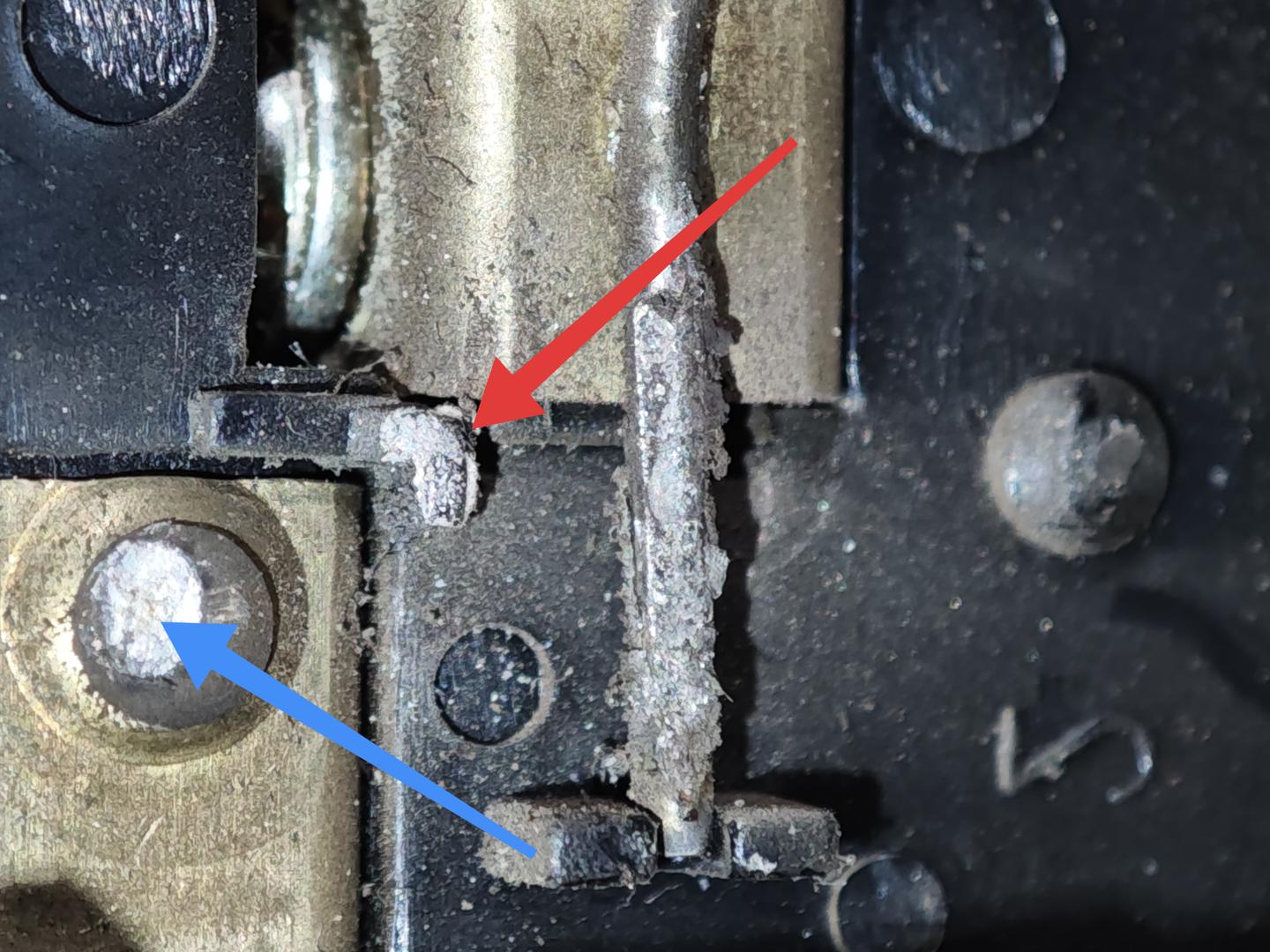

仔细观察跷跷板,左侧蓝色箭头所指的痕迹是与静触点接触的地方,周围还有拉弧的黑色痕迹,紫铜翘翘板上镀了足够厚的银层,用了26年还完整;红色箭头所指的地方有一个奇怪的磨损区域;跷跷板中间与转轴接触的地方,可以看见已经磨出一条宽凹痕(两条绿线之间),翘翘板的横向的动作摩擦强烈,一半宽度上的镀银层都磨没了,露出底下的紫铜。

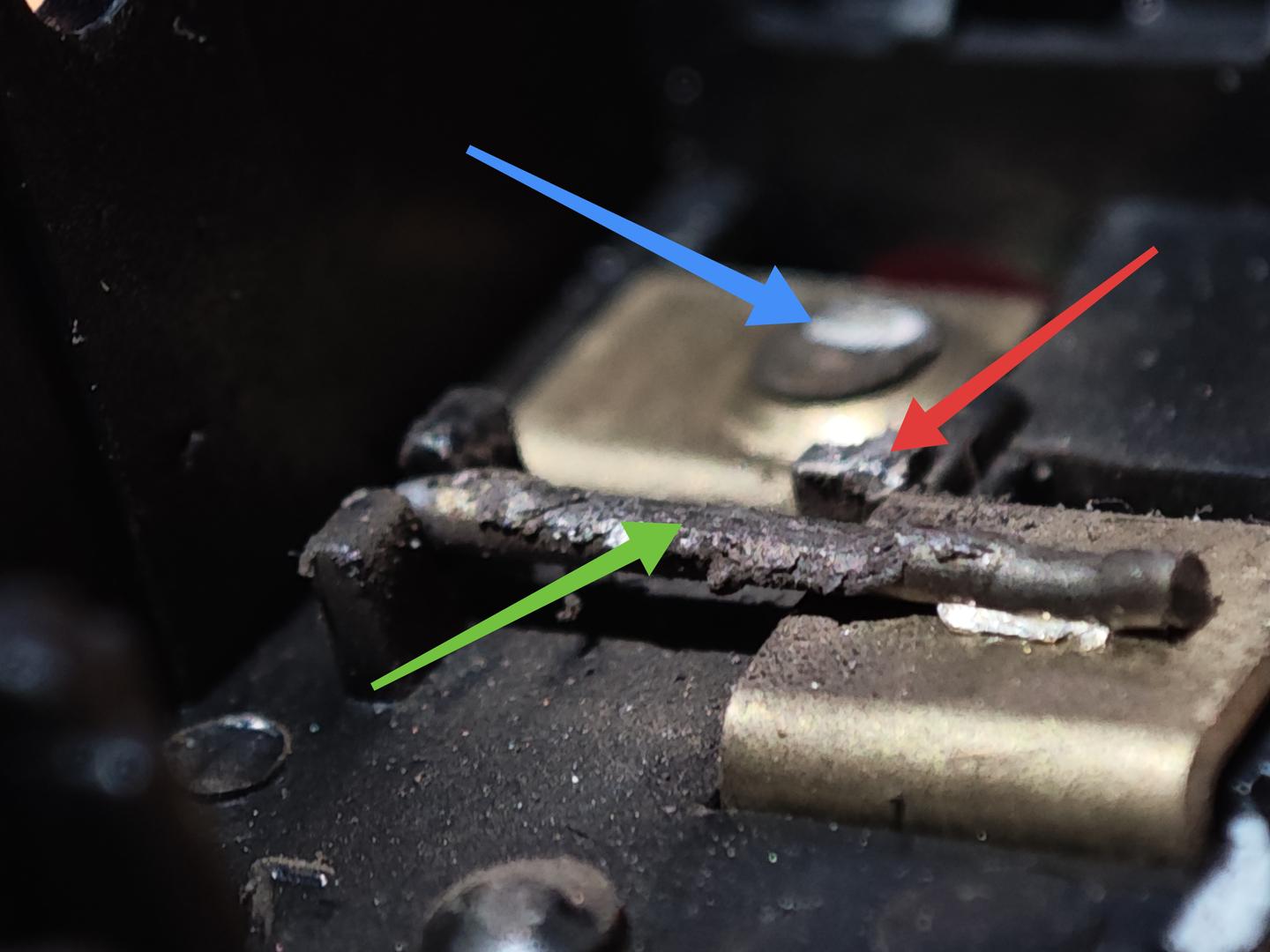

中间电极的轴被跷跷板长期摩损,已经磨掉了直径的1/4;红色箭头所指是在两个接线桩之间防止爬电的塑料凸台。
加上跷跷板上的磨损,其位置逐渐下降,以致顶到塑料凸台,这就是翘翘板上那个奇怪痕迹的由来,也是开灯的时候要用力一敲的原因。

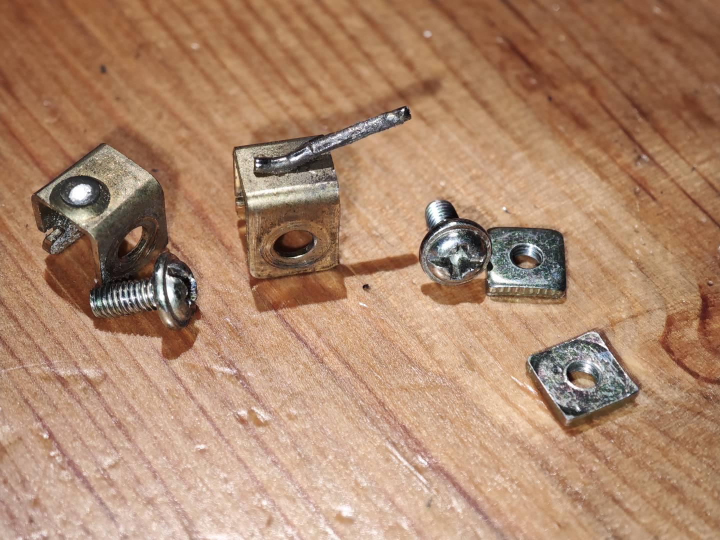

把所有的五金件拆出来,接线桩等通过电流的部件都是黄铜的,紧固电线的螺丝和螺母则是碳钢镀锌,经过25年的连续使用,并没有生锈。
