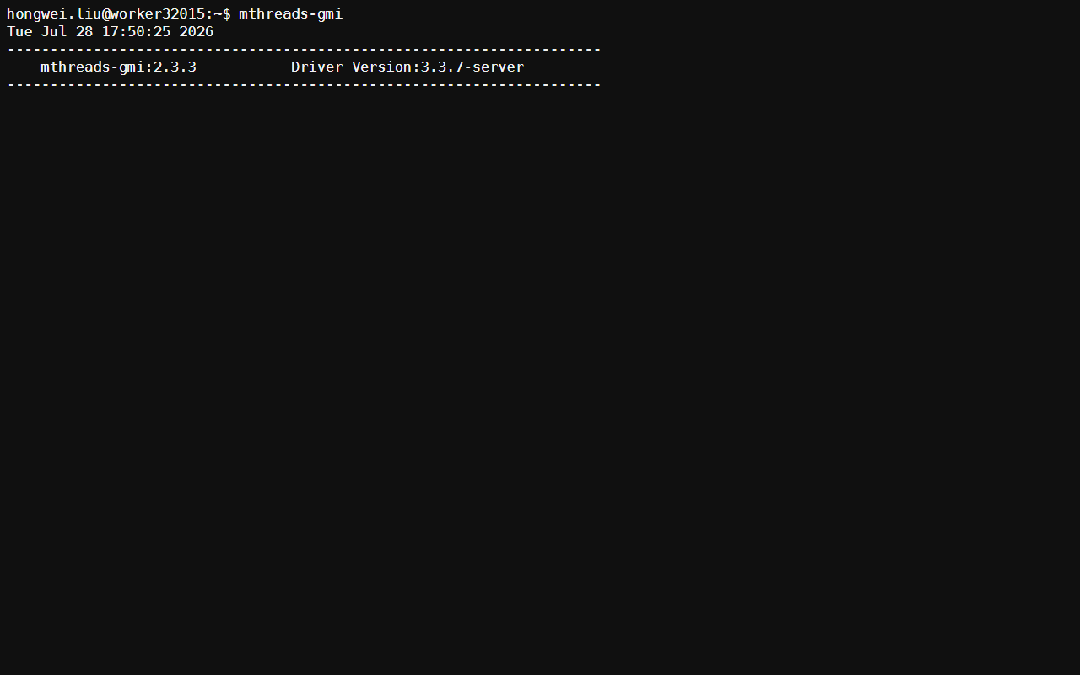

面对新架构对 AI 芯片软件栈提出的系统性挑战,摩尔线程在模型开源后第一时间完成了模型结构解析、权重加载、核心算子、缓存管理与分布式运行链路的适配。针对 KDA 核心创新,团队分别完成了 Prefill 与 Decode 阶段的关键路径适配,并以 Triton MUSA 正确性实现作为稳定基线。SGLang-MUSA 同步适配了 Hybrid State Pool,用于管理 KDA 递归状态与卷积状态,覆盖 Prefix Cache、分块 Prefill 及 PD 分离场景所需的状态生命周期。
针对 Stable Latent MoE 的 896 专家、TopK 16 激活规模,摩尔线程快速完成了 DeepEP 适配,打通 token dispatch、combine 与跨卡 All-to-All 通信链路。MUSA 软件栈进一步完成模型路由、专家映射和分布式执行链路适配,通过 MCCL、DeepEP 与 MTSHMEM 协同承载张量并行、专家并行和低时延通信。面对 Kimi K3 官方 MXFP4 checkpoint,摩尔线程设计了加载期在线逐层量化方案,无需离线转换即可快速拉起推理。
