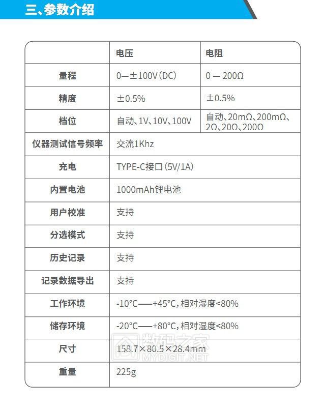

       HRM-10内阻测试仪是真正的四线接法,核心是使用两组线分别承担电流传输和电压测量功能,从而彻底消除引线电阻对测量精度的影响,实现高精度测量,参数见图一。

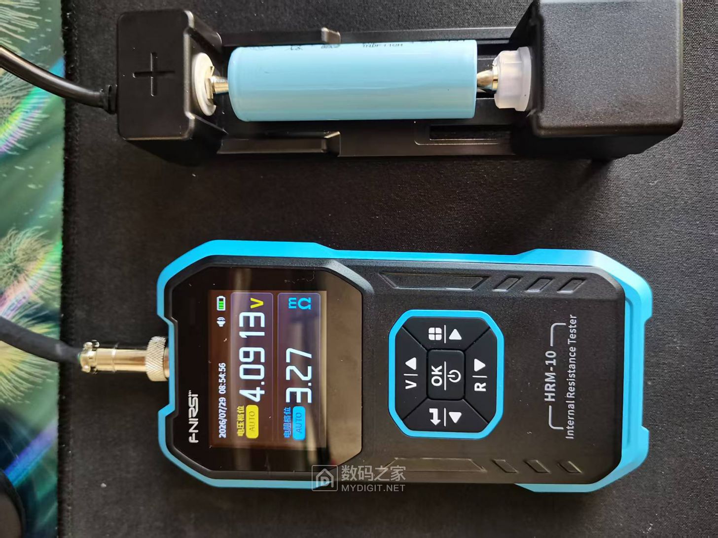

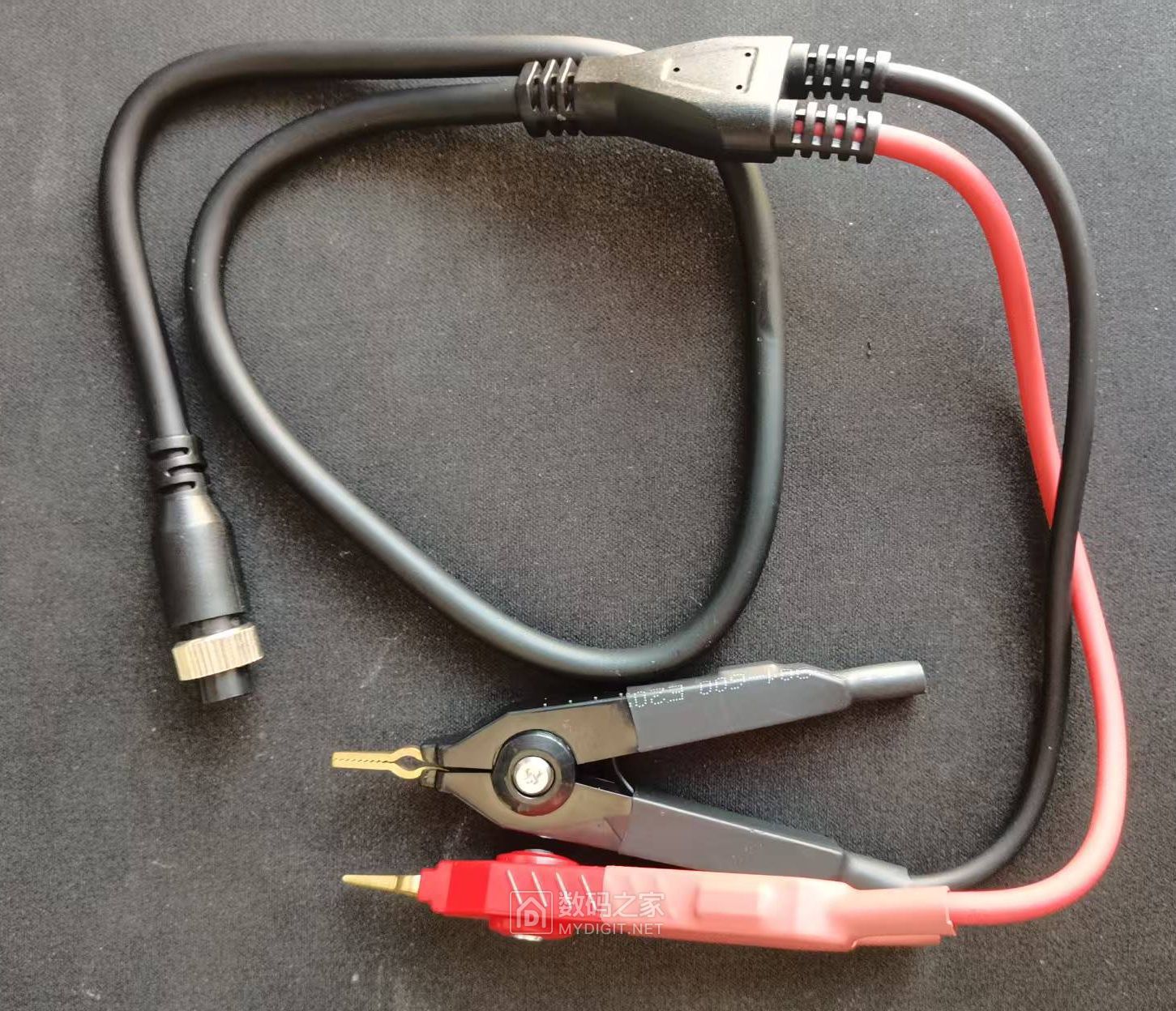

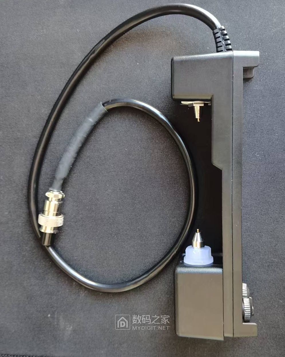

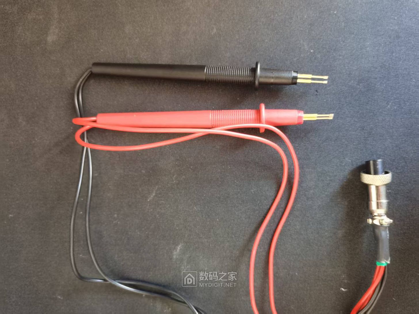

      初次使用内阻仪感觉感觉配置的测试笔很不方便,如图二。查找资料发现这种测试笔在电池包上应用很方便,测试夹只要夹在正、负电极两端即可,如果测量平头或尖头圆柱电池就很不方便。针对平头或尖头圆柱电池可分别组装平头圆柱电池测试夹(图三)或内阻测试仪表笔伸缩探针(图四),实际应用非常方便,速度快,精准。平头圆柱电池测试夹底座一端可活动,针对18650、21700等圆柱电池可分别调整合适长度后固定。
      与仪器联接采用的是航空插头GX12-4芯【公头母头]】见图五。很多网上电池测试夹或测试仪表笔伸缩探针是USB接口或GX16-4芯航空插头,需要更换插头
