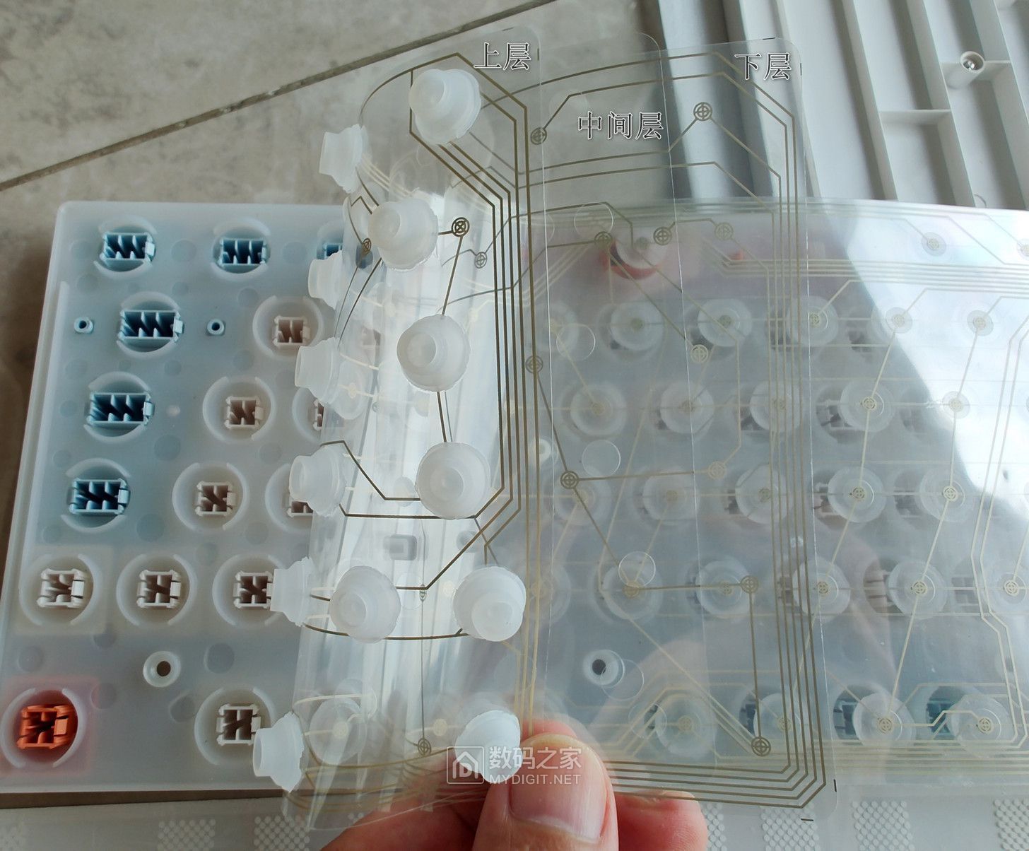

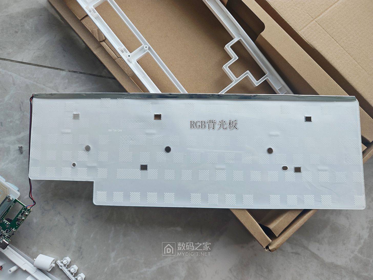

大家最关心的价格¥橙灰,属于很廉价的三模键盘了(支持USB有线、蓝牙、2.4G无线)。键盘上没有品牌标识,应该是公模产品,类似的其他牌子上也有见过不少。通过拆机感觉模具比较粗糙些,特别是键盘薄膜和背光板的装配很不好固定,因为没有对接位,收到货的时候还有两个键帽掉出来了,整体包装比较简陋,当然这个价格没什么好说的,用两年就丢也不心疼。

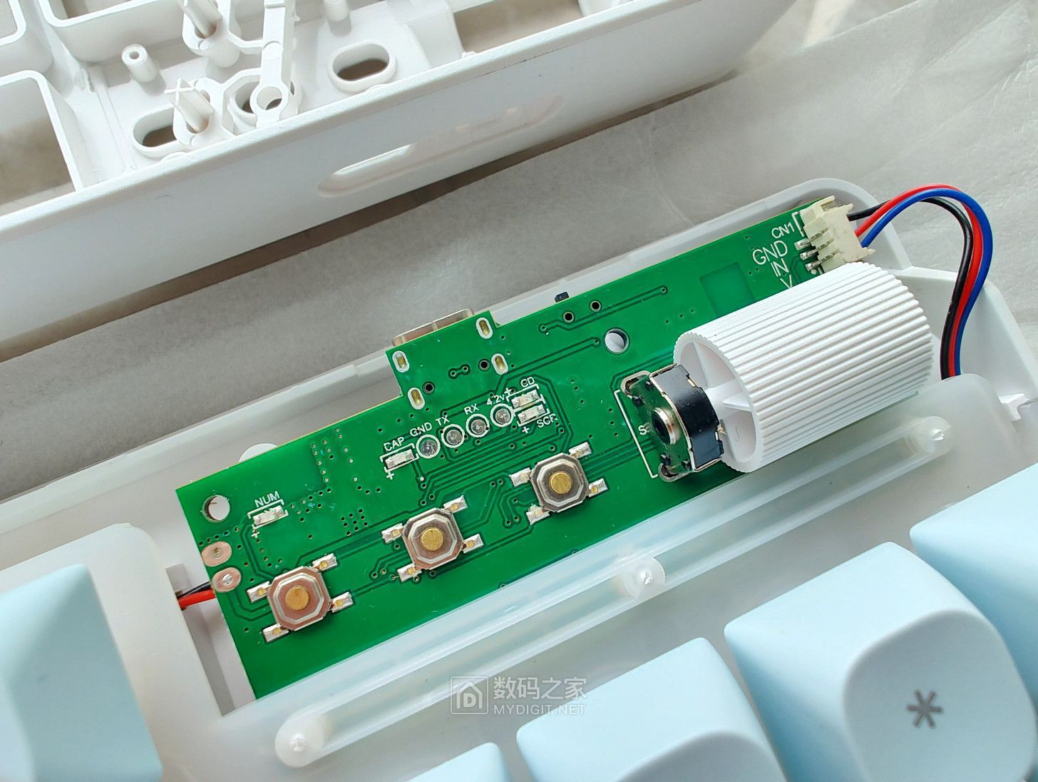

右上角的多媒体音量滚轮和控制快捷键

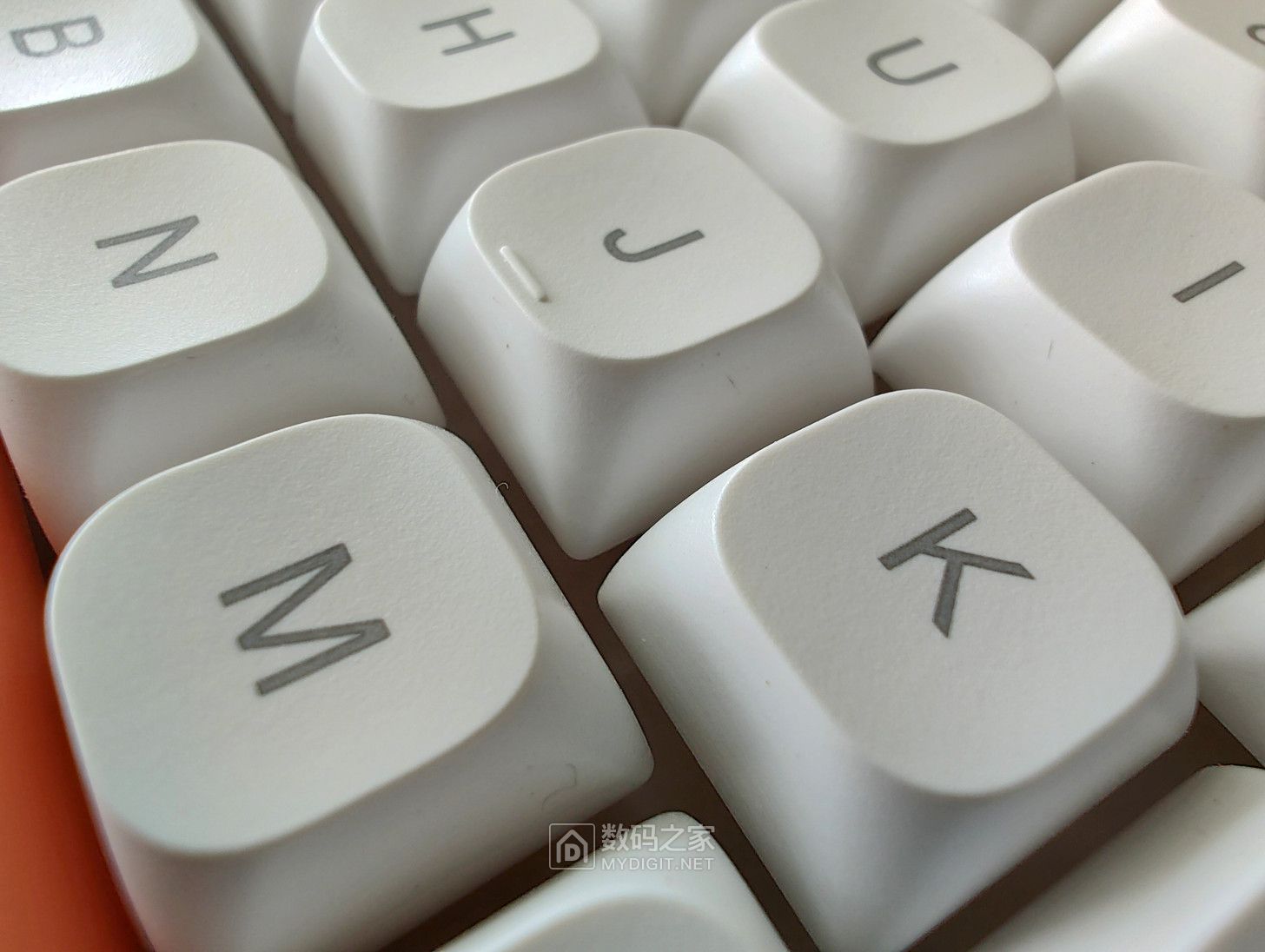

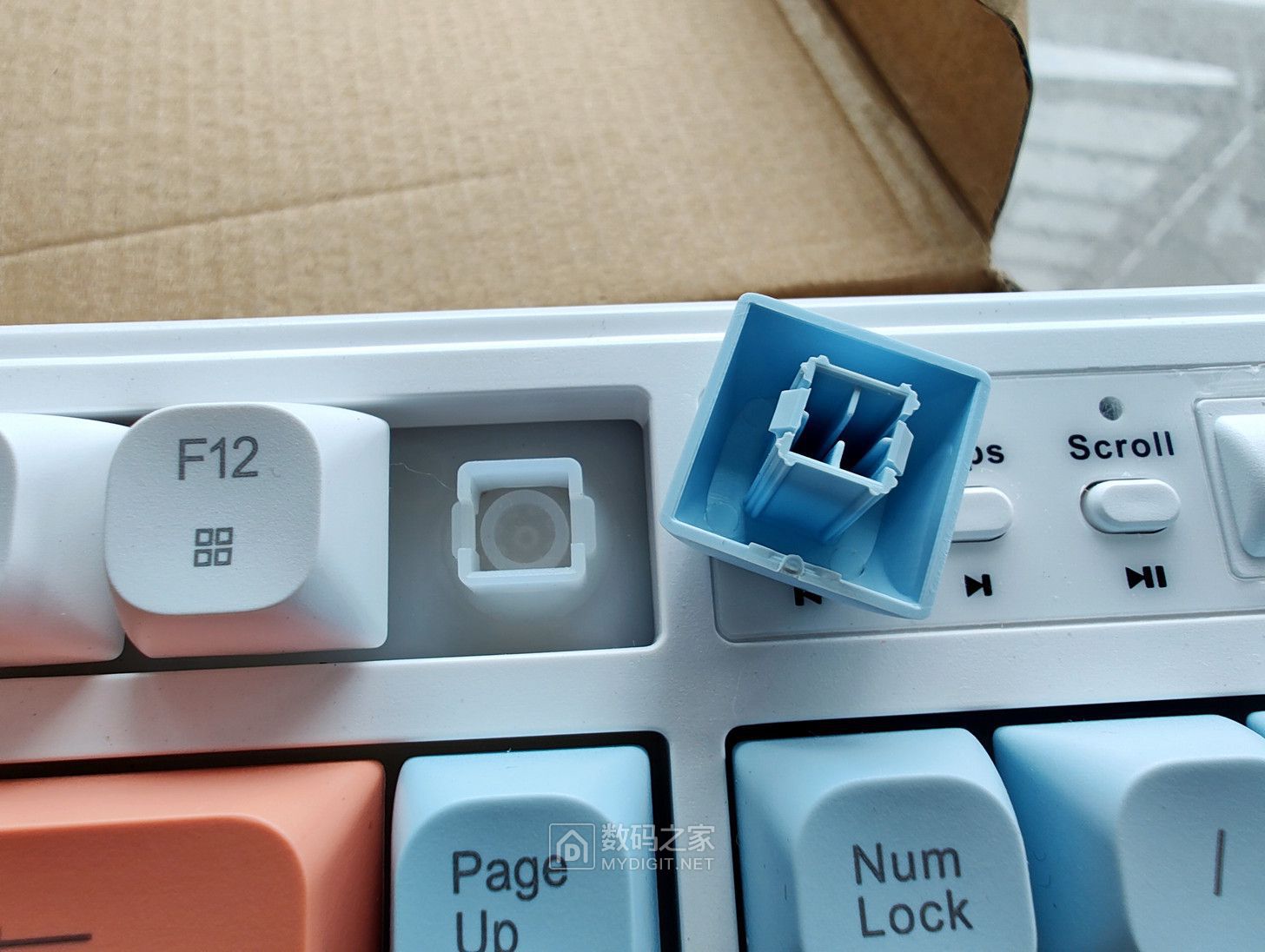

键帽文字是印刷上去的,时间久了可能会磨损变模糊
键帽看起来有点粗糙

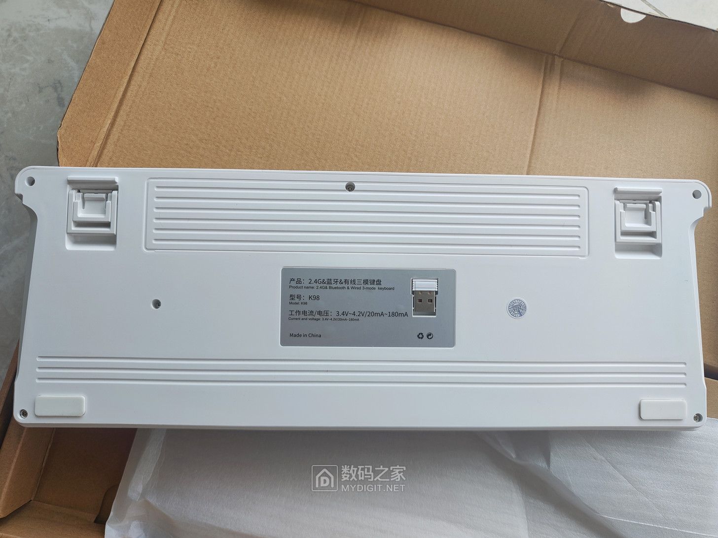

背面开关与Type-C充电接口,同时也可以作为有线键盘
2.4G接收器

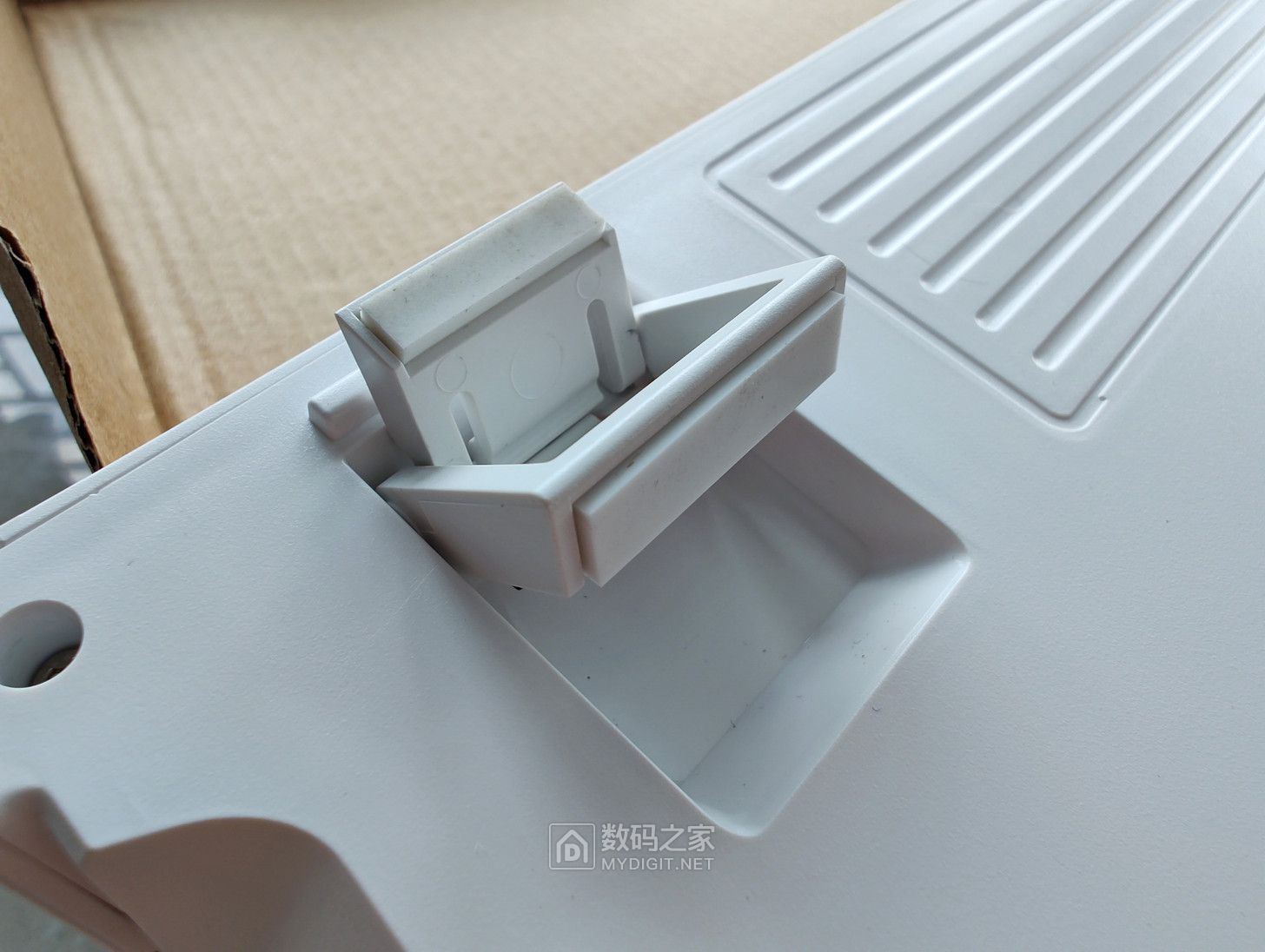

两段式脚撑

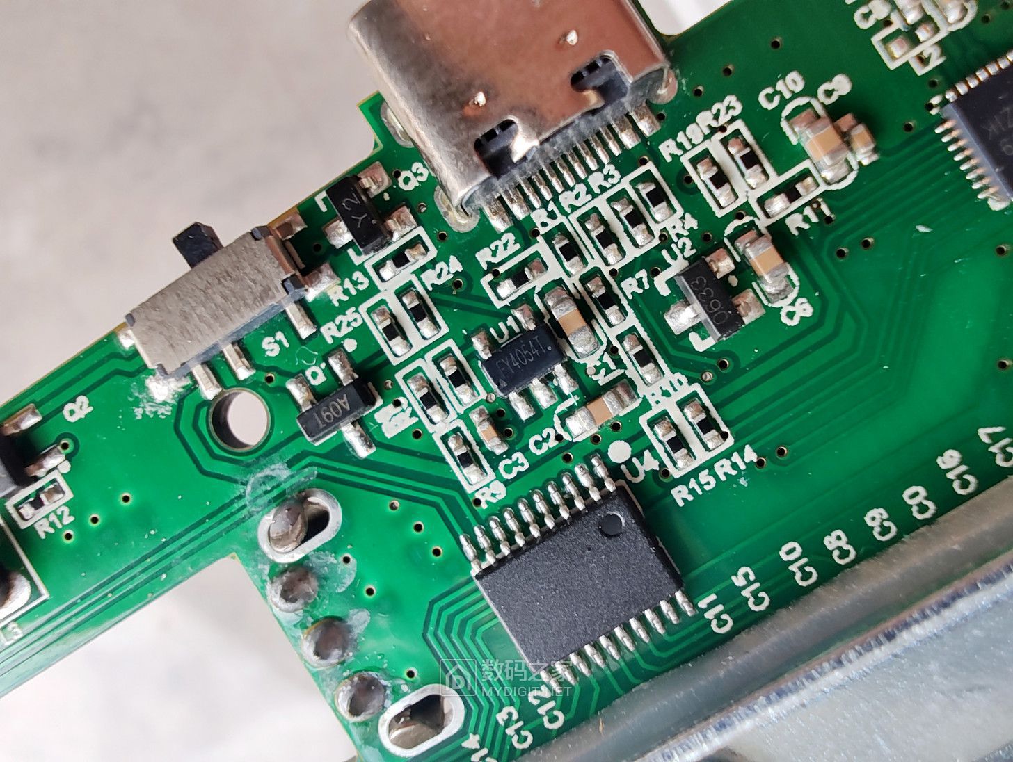

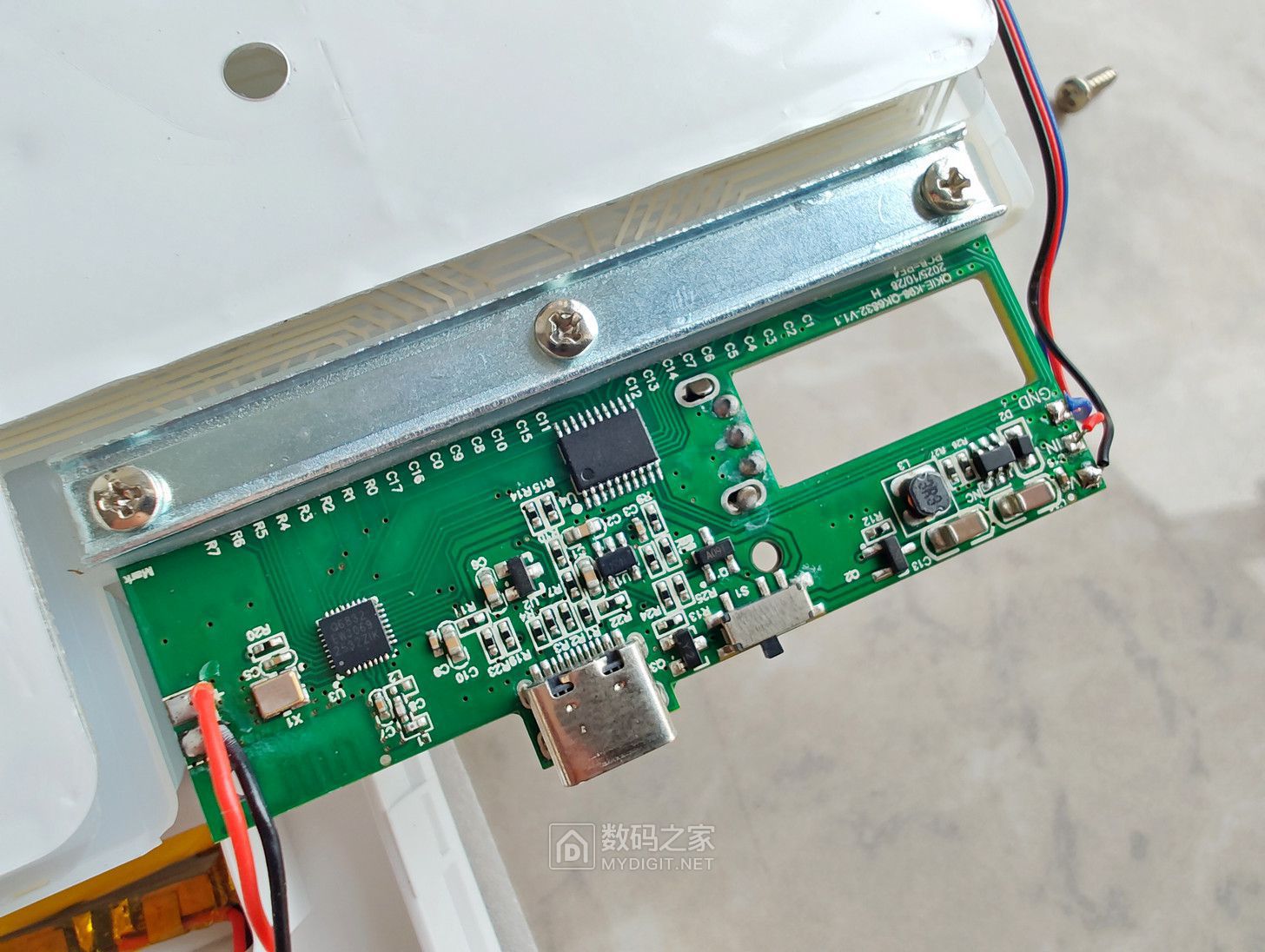

拆机

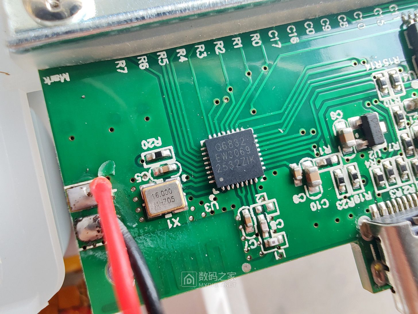

聚合物锂电池规格:HXL4025130-1500mAh
主控芯片:Q6832(EW3069)
FY4054T/LTH7R锂电池充电管理芯片
丝印AMB 6脚 SOT23-6 芯片型号LN2220PAR(南麟DC-DC 升压电源IC),应该负责给RGB背光灯供电的
RGB背光板
