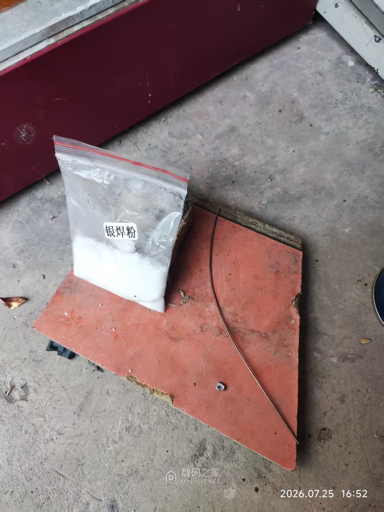

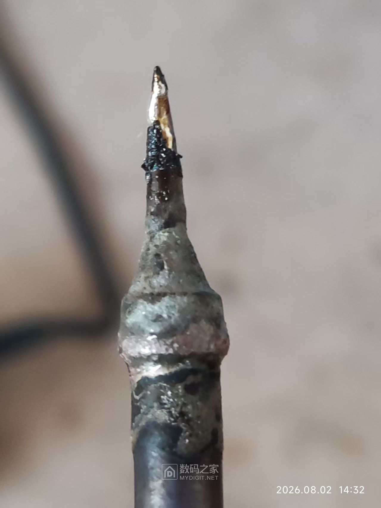

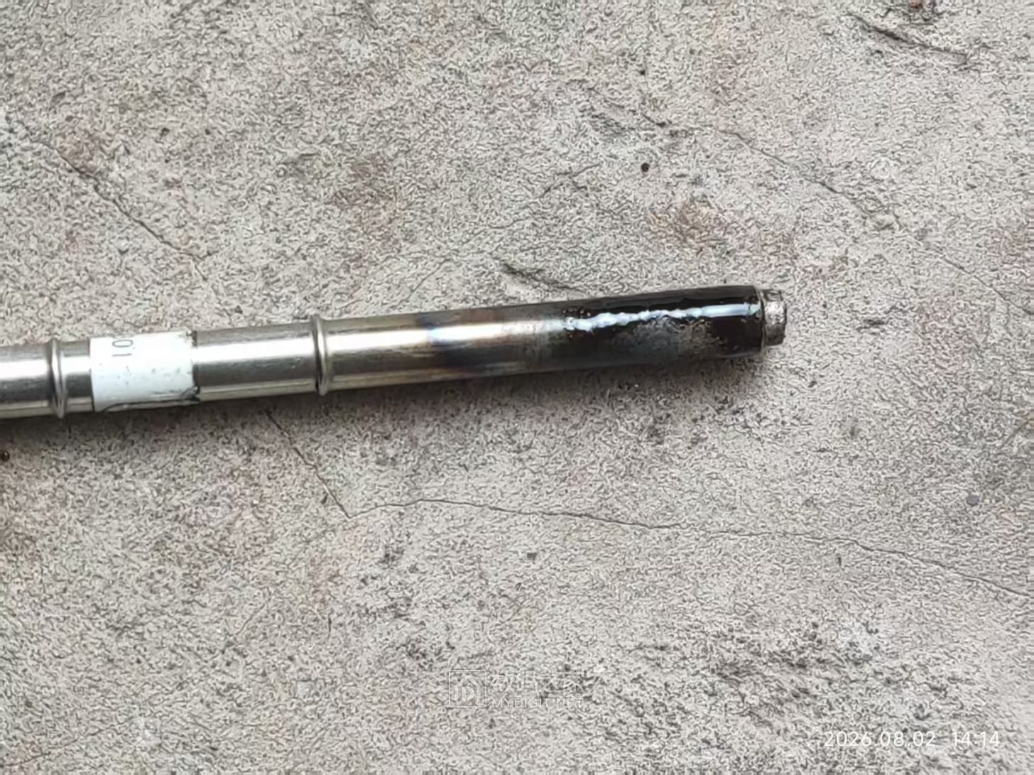

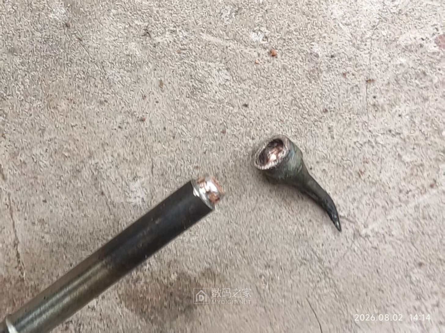

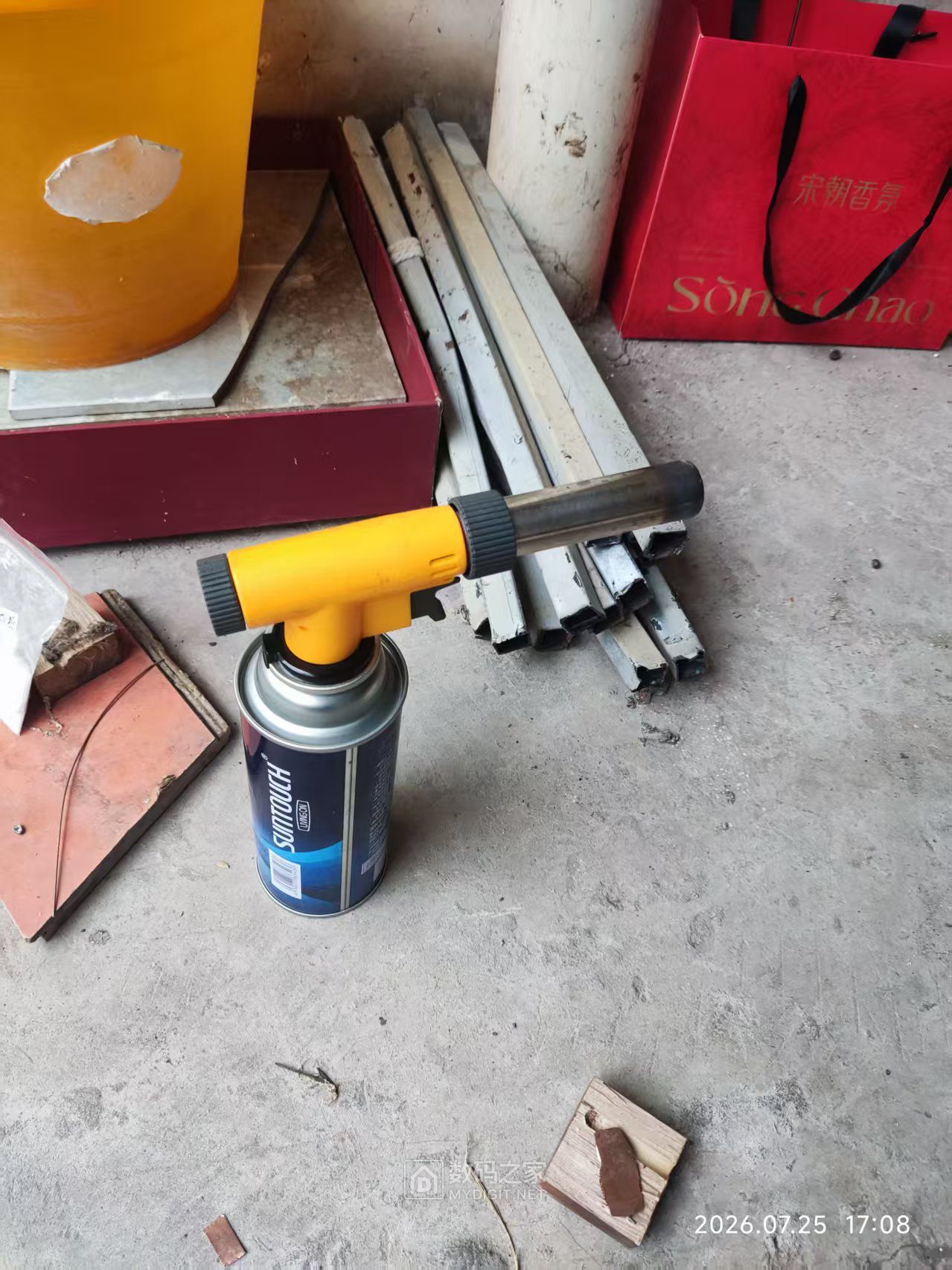

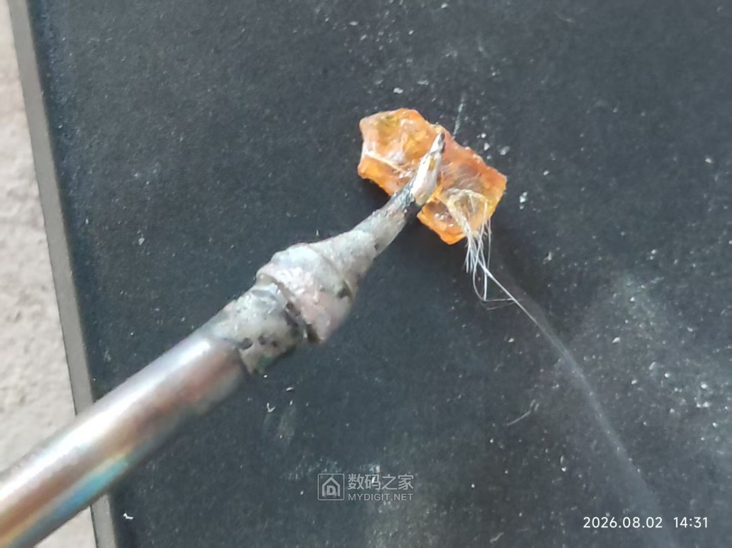

手里T12烙铁头,刀头,马蹄都买了国产,手里没尖头,今天休息钎焊一下,网站里焊得多了,主要分享一下走的坑,焊的时侯,喷枪要对着烙铁头烧,尽量避免烧T12,已经烧坏了一根T12,焊的侯把T12头子,锯掉一段,剩余的头子把合金层磨了露出铜,焊接的头用合适的钻头钻孔,接在一起,现在国厂头子便宜,就图一个玩。 mmexport1785652429739.jpg mmexport1785652439242.jpg mmexport1785652434481.jpg mmexport1785652447687.jpg mmexport1785652443298.jpg
