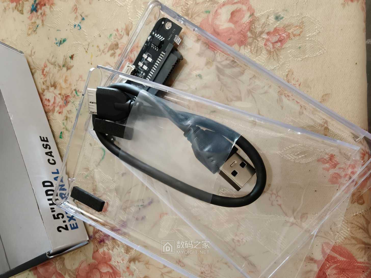

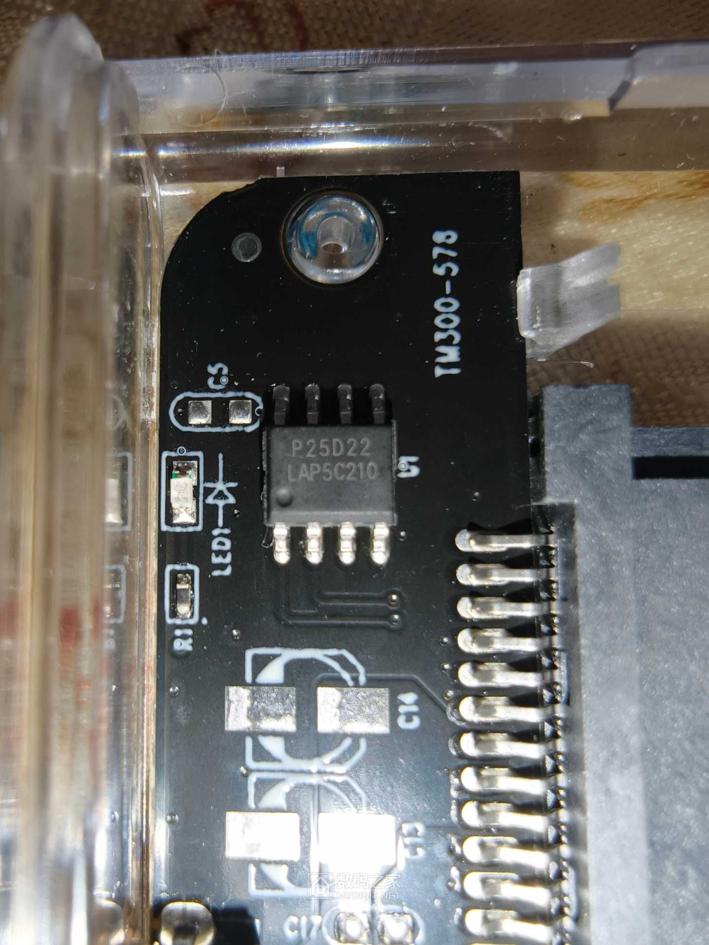

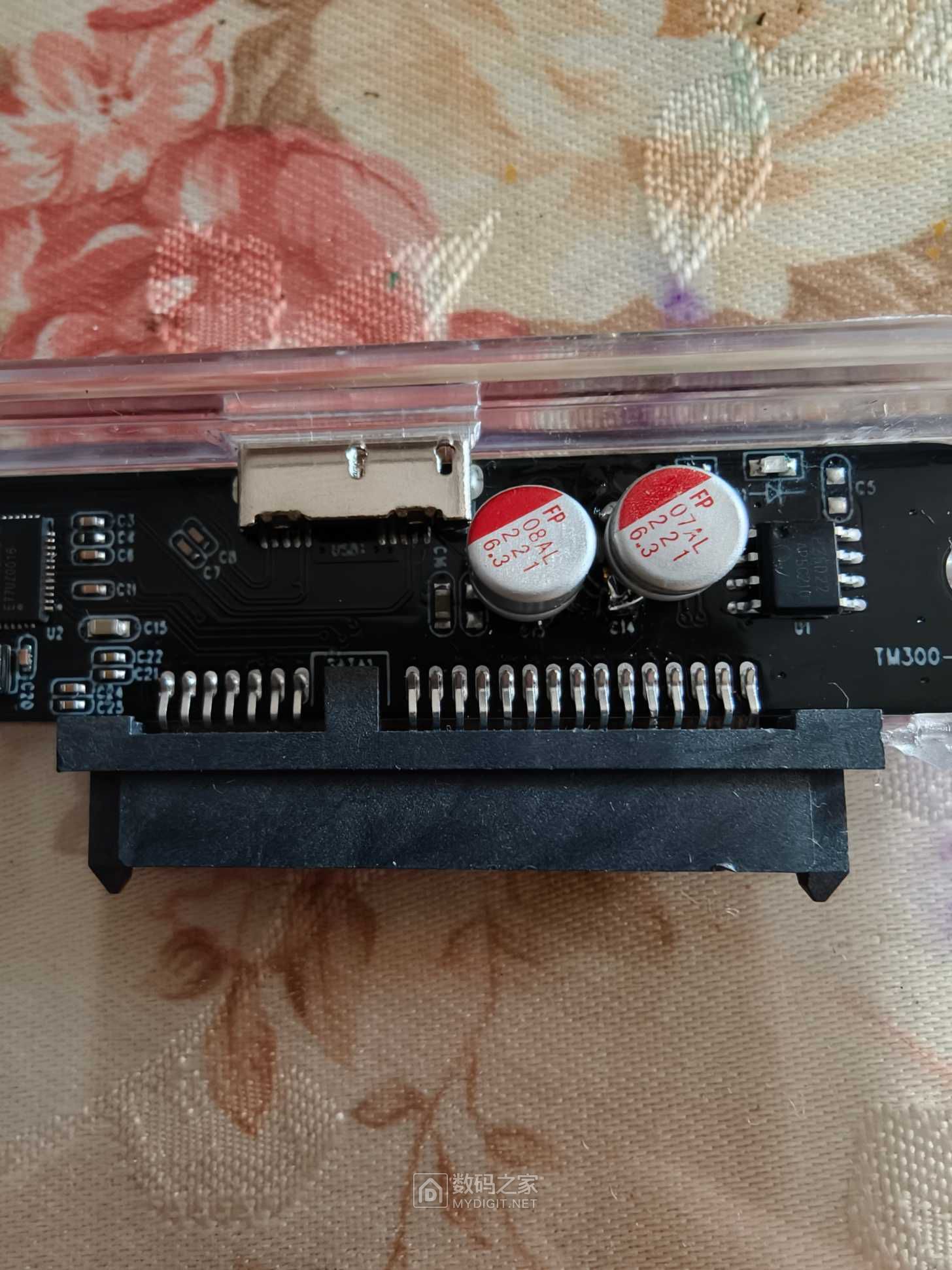

签到红包后包邮,不贵,买来看看。

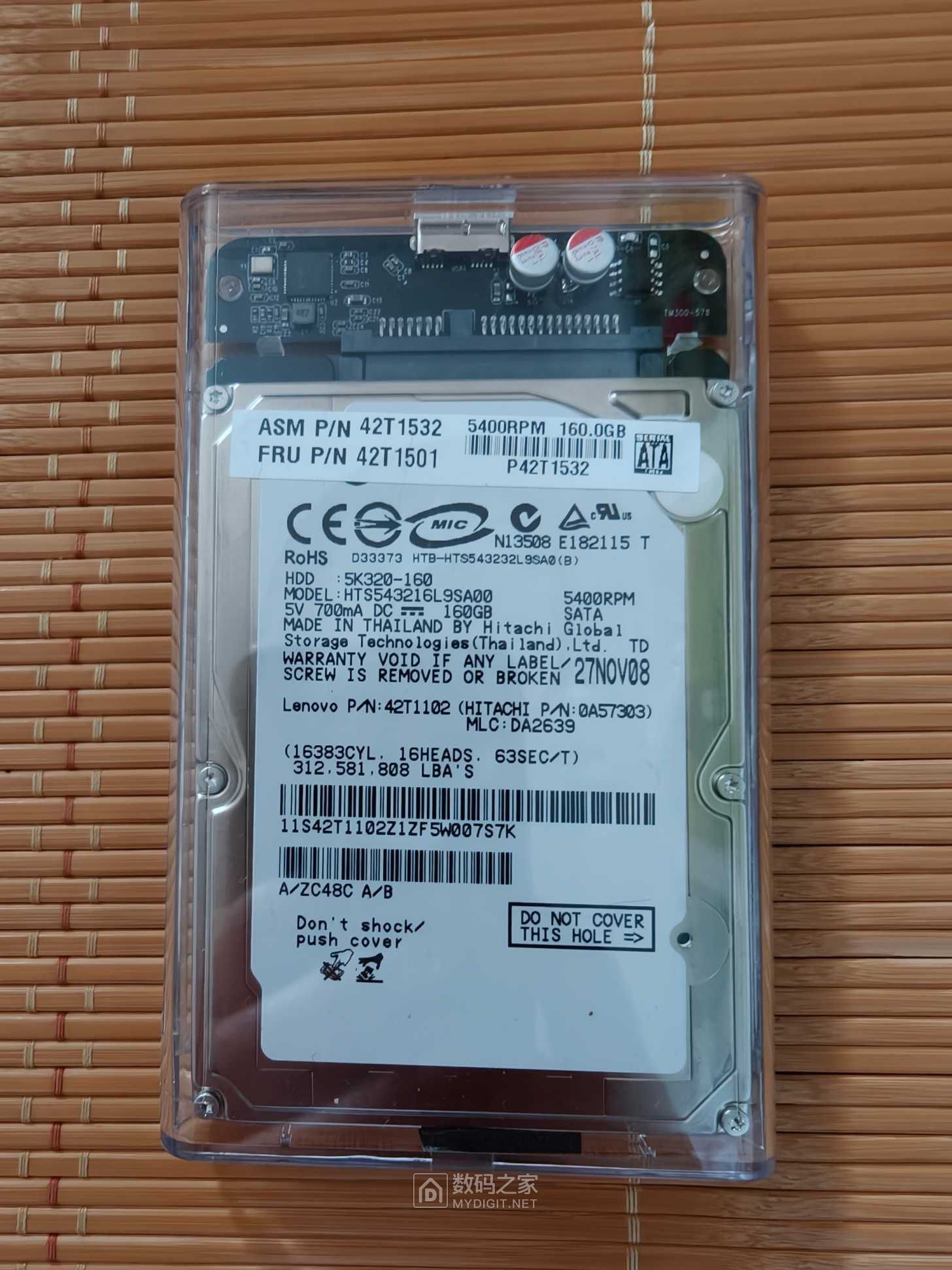

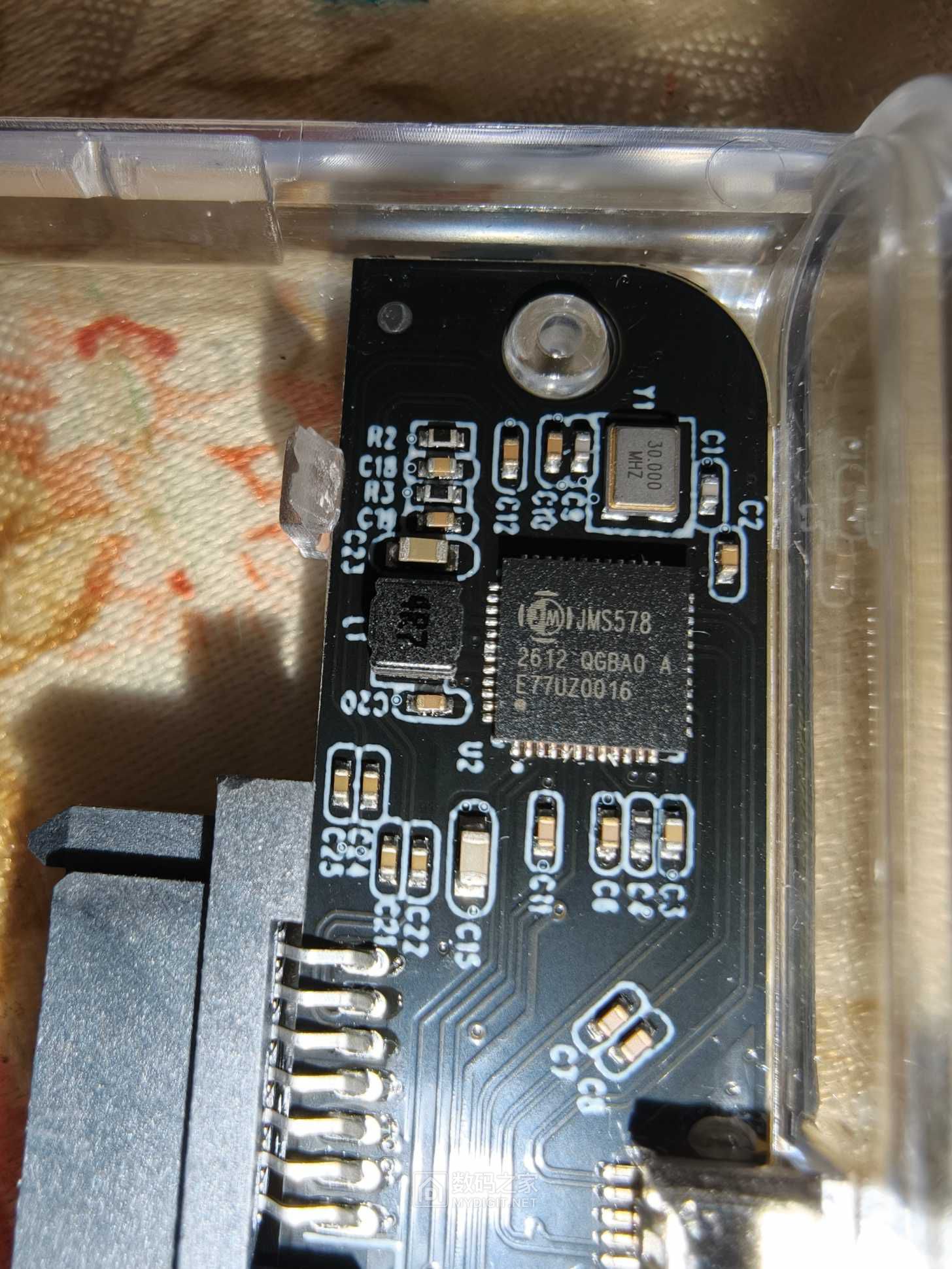

到手感觉还行,肉眼可见少了两个大电容,测试使用正常,找了两个进口富士通电容焊上去,不好操作,折腾半天,感觉这板子对不起这两电容。

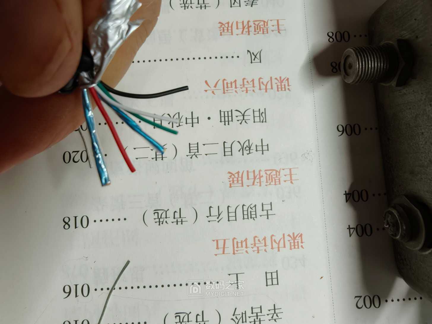

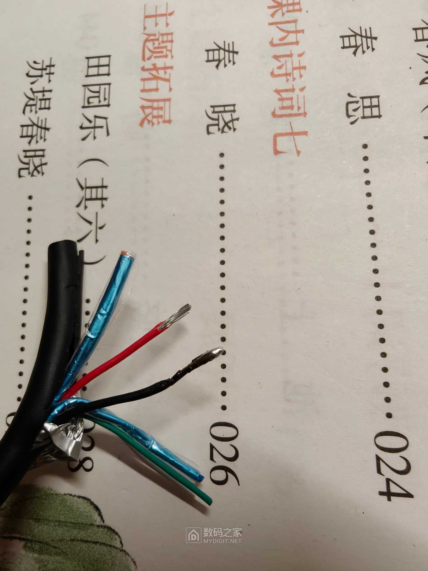

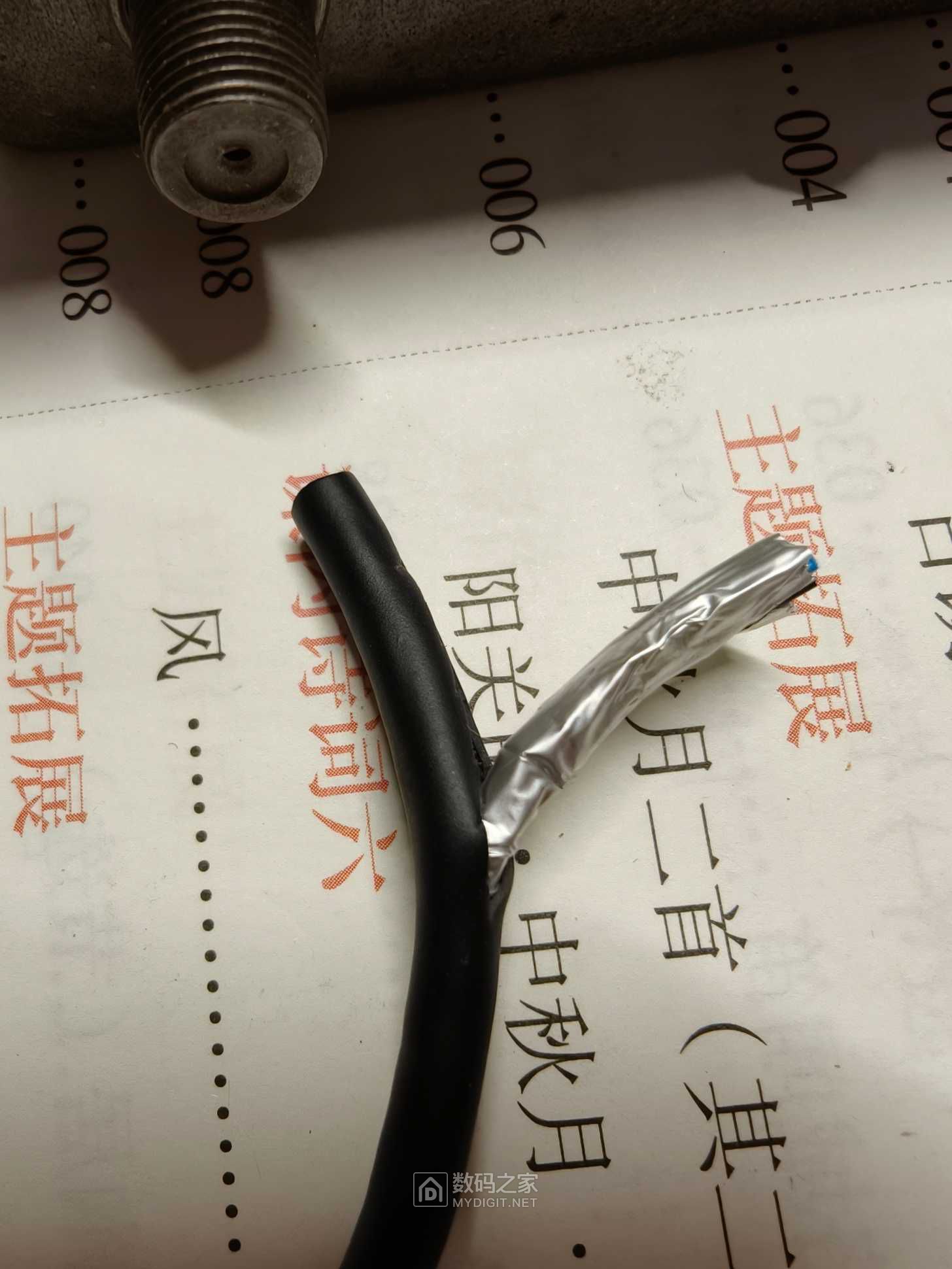

送的线用起来一碰就断,无法使用,剪开里面有八根线,其中两对单独包裹,红黑线径不算细,刮开是铜的也能上锡,不知道为啥不能用,应该还是整体设计电流不足。
