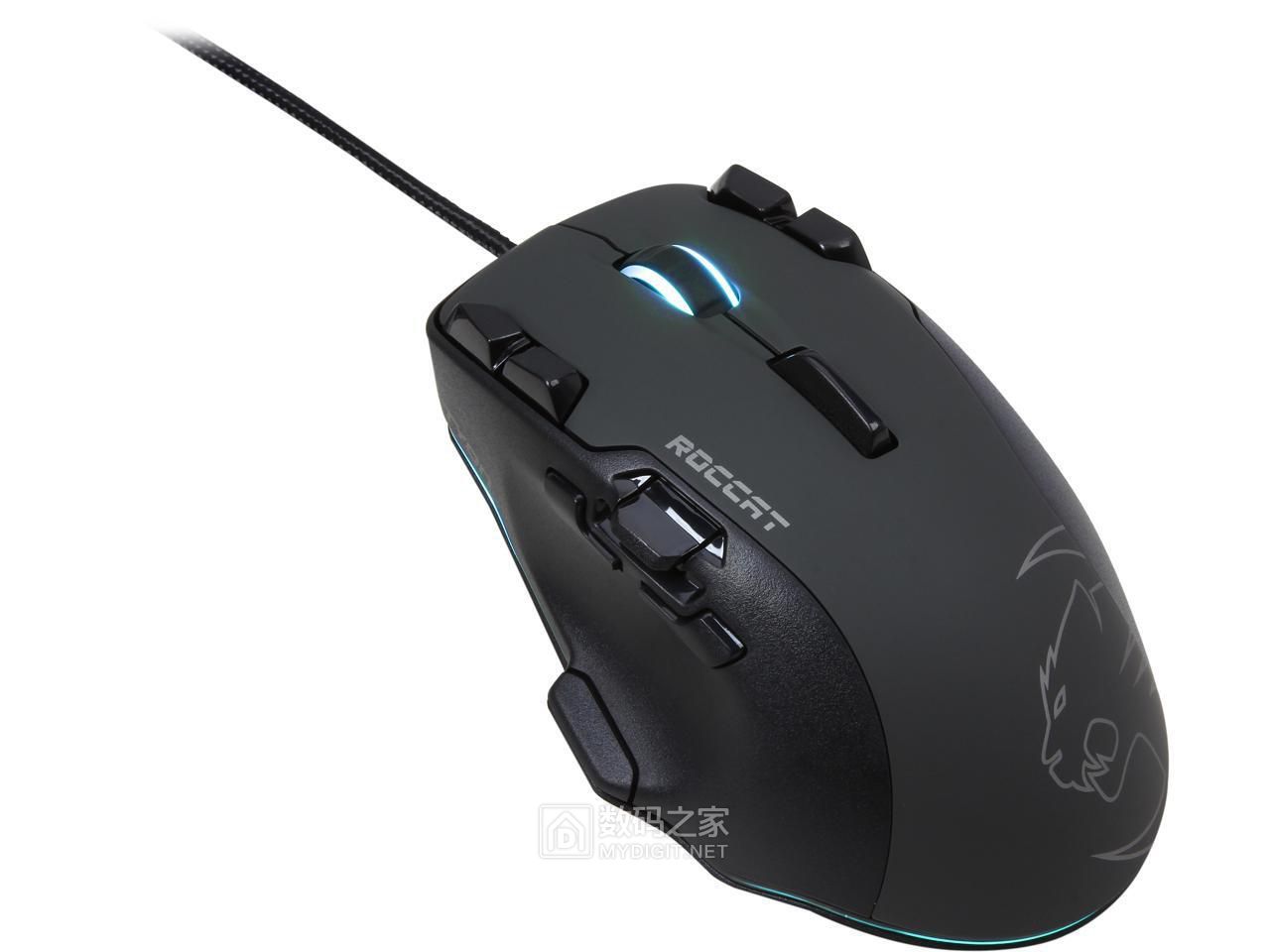

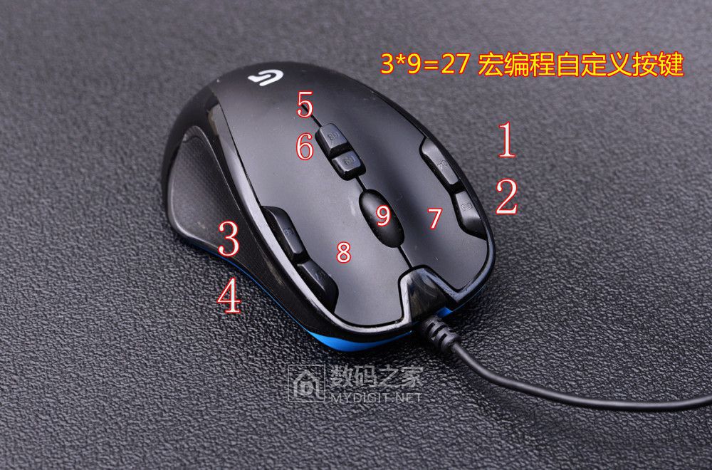

G500S  是围绕可调节配重舱室功能设计, 3 块电路板组合堆叠设计,  拇指侧键1块,上下电路板层叠2 块 ;    围绕拇指和食指就2根指头任务负荷设计并没有考虑中指操控的右键,  配置文件可选择直接存储在鼠标内存内 ,"板载配置" 携带鼠标在地球其他任意一台电脑都可直接使用无需调教再次设置,         为2013 年罗技G500S工业设计点赞 !!! (考虑中指右键任务负荷的是罗技 G300 2011年发布的 G300S、德国冰豹钛鲨豹  Roccat Tyon )
(这也是宝贝  ~~~~罗技 G300S 一个 3*9 =27  宏功能自定义键
Tyon Roccat 德国冰豹  另一个 5*32 = 160 宏功能自定义键  )
