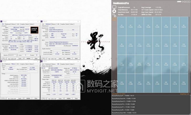

说到具体的成果展示,Wccftech在报道里重点提到了两家主板厂商——七彩虹(Colorful)和华硕(ASUS)。这两家是目前在长鑫颗粒优化上走得比较靠前的代表。先看七彩虹这边。报道说,七彩虹是最早一批着手优化长鑫DDR5内存兼容性的主板厂商之一。在此之前,七彩虹已经在自家的X870主板上展示过最高8800 MT/s的速度,但这次他们拿出来的成绩单更漂亮——这是迄今为止基于长鑫颗粒的内存模块所实现的最高速度记录。在这次最新的演示中,七彩虹再次使用了X870E Vulcan W OC这张主板,这张板子采用了双DIMM槽的设计,说白了就是专门为内存超频优化的,两根插槽离CPU更近,信号干扰更少,极限频率更容易往上冲。七彩虹在这张板子上搭配了不同的AMD Ryzen 9000系列处理器,内存用的是自家最新的iGame Shadow II系列,单条24GB,两条一共48GB,颗粒自然来自长鑫存储,这套内存的EXPO预设配置文件标称速度为6000 MT/s。然后重点来了——第一个演示场景,七彩虹用一颗AMD Ryzen 7 9800X3D处理器搭配这套内存,直接把频率干到了9000 MT/s。你没看错,9000 MT/s,时序是CL46-58-58-126-216,并且在RunMemTestPro这个业界公认的内存稳定性测试软件中稳稳跑过了测试,平均覆盖率达到了114.6%。第二个演示场景,七彩虹换了一颗AMD Ryzen 5 9600X处理器,同样的主板、同样的内存条,这次他们把频率设定在了6000 MT/s,电压1.4V,加载了默认的EXPO时序CL30-38-38-76-144。结果依然非常稳定,在AIDA64这个常用的内存性能测试工具里,读取速度达到了58.7 GB/s,写入速度达到了81.1 GB/s,复制速度达到了54.7 GB/s,延迟控制在了76.6纳秒。这两个测试放在一起看,信息量其实非常大:第一个测试证明长鑫颗粒在高频段有了质的飞跃,第二个测试证明长鑫颗粒在主流频率段配合低时序也能交出漂亮的成绩单。

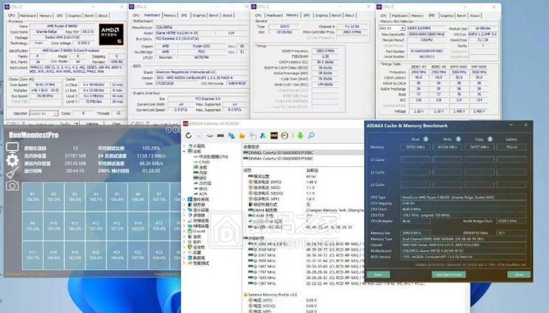

为了让大家更直观地感受到七彩虹这一个月里到底爬了多快,咱们把时间线拉出来看。根据2026年8月16日“装机”公众号的跟进报道,七彩虹几乎是以每周刷新一次的速度在国产颗粒超频赛道上持续突破:2026年7月11日,搭载长鑫存储DDR5颗粒的iGame影II内存率先达成8600 MT/s,通过RunMemTestPro稳定性验证;2026年8月6日,纪录推到8800 MT/s;到近日,iGame Shadow II国产颗粒内存24GB×2套条直接冲上9000 MT/s稳定过测。从8600到9000,中间只隔了一个多月。对内存颗粒来说,这不是小碎步,这是三级跳。值得一提的是,同系列的iGame Shadow II 16G×2规格,还实现了EXPO 6000 C30的稳定适配——这才是AMD平台用户真正用得上的甜点参数。七彩虹X870E Vulcan W OC主板之所以能实现这样的成绩,背后是七彩虹深圳和中国台北双研发中心团队针对锐龙平台高频内存特性的深度优化——主板采用10层低损耗服务器级PCB,运用沉金与背钻工艺精准优化内存走线布局,从物理层面大幅降低高频传输中的信号损耗与干扰;主板还搭载时钟发生器、双BIOS设计与专属超频按键,供电方面搭载18+2+2相110A旗舰供电模组,为极限超频提供充足电力保障。这种硬件底子加上BIOS层面的精细调校,才是9000 MT/s能稳定过测的真正原因,而不是长鑫颗粒单方面突然“开窍”。
