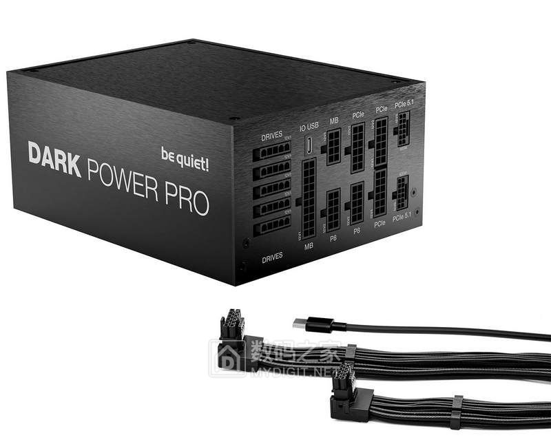

先说效率认证这块。Dark Power Pro 14 IO同时拿到了80 Plus钛金和Cybenetics钛金两项顶级效率认证。这里需要跟大家科普一下,80 Plus钛金是目前80 Plus认证体系里的最高等级,要求电源在10%负载下的效率不低于90%、20%负载下不低于92%、50%负载下不低于94%、100%负载下不低于90%。而Cybenetics钛金则是另一家独立认证机构Cybenetics给出的最高评级,他们的测试标准比80 Plus更严格、更贴近实际使用场景,会综合考虑电源在不同负载点下的效率表现、待机功耗、风扇噪音等多个维度。be quiet!官方给出的数据显示,Dark Power Pro 14 IO的最高转换效率可以达到94.9%。94.9%是个什么概念呢?咱们来算一笔账:当电源输出1000瓦功率时,如果效率是94.9%,那么电源从市电取入的功率大约是1053.7瓦,损耗只有53.7瓦;而如果效率只有80%(也就是80 Plus铜牌的水平),同样输出1000瓦,电源需要从市电取入1250瓦,损耗高达250瓦。这中间差了将近200瓦的损耗,全部以热量的形式在电源内部散发出来。换句话说,Dark Power Pro 14 IO在同样的输出功率下,产生的废热不到普通铜牌电源的四分之一。这意味着什么?意味着你的电源更凉快、风扇转得更慢甚至不转、整台电脑的运行噪音更低、电费账单也更少。be quiet!官方在新闻稿里也强调了这一点:钛金效率为高端系统带来了实实在在的好处,包括更低的功耗、更凉爽的运行温度和更安静的风扇噪音。对于每天电脑开机超过十个小时的重度用户来说,一年下来光是电费就能省出一笔不小的数目。咱们再换个角度算:假设一台高端电脑平均功耗600瓦,每天开机12小时,一年运行365天,那么一年消耗的电量是600×12×365=2628000瓦时,也就是2628千瓦时。如果电源效率是94.9%,实际从电网取电约2771千瓦时;如果效率只有80%,实际从电网取电约3285千瓦时。按每千瓦时0.6元的居民电价算,一年下来94.9%效率的电源能省下约(3285-2771)×0.6=308.4元。看起来一年三百块好像不多,但be quiet!给这款电源提供的是十年质保,十年累积下来就是三千多块,这还没算上电源自身发热减少后对整机散热和硬件寿命带来的隐性收益。根据数码之家在2026年8月19日的报道,这款电源内部还搭载了105摄氏度耐温的日系电容器,这种高耐温电容的加入,进一步提升了电源在长时间高负载下的稳定性和寿命表现。
再来说说这款电源的核心架构。Dark Power Pro 14 IO采用的是全数字化控制设计,配合主动整流全桥LLC谐振技术。这个技术组合听起来很复杂,但咱们可以用大白话来理解:全数字化控制意味着电源内部的电压调节、电流管理、保护机制等所有功能都是由数字芯片精确控制的,而不是传统的模拟电路。数字控制的优势在于响应速度更快、调节精度更高、稳定性更好。而主动整流全桥LLC谐振技术则是一种高效的电源拓扑结构,能够在宽负载范围内保持高效率,同时把输出电压的纹波噪声降到极低的水平。纹波噪声这个东西虽然普通用户平时感受不到,但对于超频玩家和高端系统来说非常重要——纹波越小,供电越纯净,CPU和显卡的运行就越稳定,超频的成功率也就越高。be quiet!官方在新闻稿里对这套技术组合的评价是:提供了更高的效率、更好的电压调节、更低的纹波噪声,实现了无可比拟的稳定运行。这里的“无可比拟”虽然听起来有点广告语的意味,但考虑到be quiet!在电源领域的深厚积累,这个说法还是有相当分量的——毕竟在1600瓦这个功率段,能把效率做到94.9%、同时拿到双钛金认证的产品,目前整个行业里也就那么屈指可数的几款。根据数码之家的报道,Dark Power Pro 14 IO采用的是全桥LLC+同步整流电路拓扑,这种拓扑结构配合全数字化控制,能够在各种负载条件下都保持极高的转换效率和极低的纹波输出。

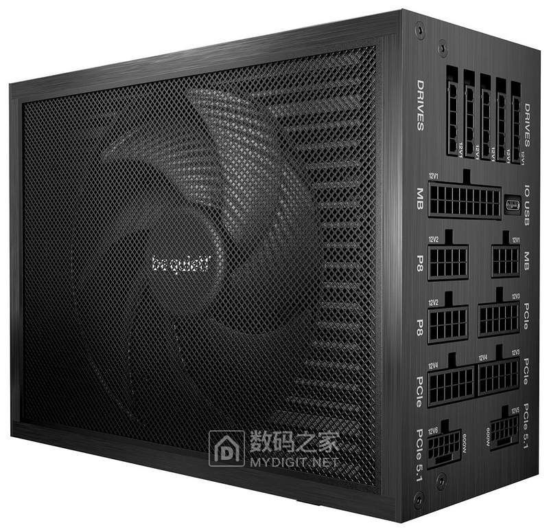

接下来咱们聊聊这款电源在散热方面的独门绝技。Dark Power Pro 14 IO配备了一块全新开发的铝制散热片,这块散热片不仅仅是一个被动散热的金属块,它还承担着一个非常重要的角色——直接集成了一个风扇。你没看错,be quiet!把风扇直接嵌入了散热片里面。根据Cybenetics实验室在2026年6月12日对1300瓦版本的测试报告,这款电源使用的是型号为BQ SIW4-13525-HF的135毫米流体动态轴承风扇。这种设计的最大好处是什么呢?传统电源的风扇和散热片是分开的两个部件,风扇转动时会产生微小的震动,这些震动会传递到整个电源外壳上,进而产生噪音。而be quiet!把风扇直接集成到散热片里之后,风扇的震动被散热片吸收掉了,几乎不会传导到外壳上,从物理结构上彻底杜绝了震动噪音的产生。be quiet!官方在新闻稿里专门强调了这一点:风扇直接集成在散热片中,使其对震动免疫。而且这款全新的铝制散热片本身也支持半被动散热理念,有助于延长各组件的使用寿命。咱们把这件事掰开来看:风扇震动传导到电源外壳,外壳再传导到机箱,机箱再传导到桌面——这是传统电源产生低频嗡嗡声的主要来源之一。be quiet!用把风扇嵌进散热片这个看似简单的物理结构改动,直接掐断了震动传导的链条,这个设计思路的巧妙程度,远比堆料来得高明。
而且这款电源提供了两种散热模式供用户自由切换。第一种是主动散热模式,在这个模式下,电源搭载的Silent Wings风扇会持续运转,始终保持一定的风量带走热量。第二种是半被动散热模式,在这个模式下,当电源处于低负载状态时,风扇完全不会转动,实现零噪音运行;只有当负载升高、温度达到一定阈值时,风扇才开始旋转,提供额外的散热能力。be quiet!官方在新闻稿里也说明了这一点:用户可以通过控制选项在两种模式之间切换——一种是平衡的主动散热模式,Silent Wings风扇持续运转;另一种是半被动模式,风扇在低负载下不转,只有在需要额外散热时才启动。这个设计对于那些对静音有极致要求的用户来说简直是福音——白天办公或者轻度使用时,风扇根本不转,房间里安静得能听见自己的呼吸声;晚上打游戏或者跑渲染时,风扇才开始工作,而且因为采用了6极风扇马达和流体动态轴承,风扇本身的噪音也非常低,寿命还特别长。be quiet!官方表示,6极风扇马达和流体动态轴承共同确保了异常长的使用寿命和极低的功耗。6极马达相比传统的4极马达,在同等转速下扭矩更大、运行更平稳,而流体动态轴承则通过油膜润滑取代了传统的滚珠接触,磨损更小、寿命更长,这两种技术的结合使得这款风扇在理论上的无故障运行时间可以达到数十万小时。Silent Wings这个系列风扇一直是be quiet!的招牌产品,以超低噪音和超高可靠性著称,这次直接集成到旗舰电源的散热片里,可以说是把自家最好的散热技术都堆上去了。根据网易2026年8月19日下午的详细报道,铝制鳍片与采用六极电机FDB轴承的135毫米风扇组合成了整合式散热系统,风扇集成在散热模块里,降低了振动带来的影响,漏斗形进气口实现了最佳的空气流通及一流的散热效果。
说完散热,咱们再来看看这款电源在接口和连接性方面的配置。Dark Power Pro 14 IO是一款符合ATX 3.1标准的电源,并且原生集成了12V-2x6接口,可以直接支持下一代PCIe 5.1显卡。这个12V-2x6接口就是目前行业最新一代的显卡供电接口标准,单根线就能提供最高600瓦的供电能力,完全能够满足RTX 5090甚至未来更高端显卡的供电需求。除了这个最新的接口之外,Dark Power Pro 14 IO还配备了4个PCIe 6x2-pin接口,用于支持当前这一代的显卡。PCIe 6x2-pin接口就是我们常说的8针PCIe供电接口,目前市面上绝大多数显卡都使用这个接口。be quiet!官方在新闻稿里特别强调了这一点:这款电源既配备了原生12V-2x6接口用于下一代PCIe 5.1显卡,又配备了4个PCIe 6x2-pin接口用于支持当前一代的显卡,这使得电源具有极强的通用性,无论是现在的旗舰卡还是未来的新卡都能完美适配。根据Cybenetics实验室对1300瓦版本的测试报告,这款电源在模组线材方面提供了相当丰富的配置:1根20+4针ATX主供电线(600毫米)、1根4+4针EPS12V CPU供电线(700毫米)、1根8针EPS12V CPU供电线(700毫米)、6根双头6+2针PCIe显卡供电线(每根600毫米,总计12个6+2针接头)、2根12+4针PCIe 5.1显卡供电线(每根700毫米,单根600瓦)(这种12+4针接口就是12V-2x6接口的物理形态)、以及多根SATA和Molex供电线,甚至还提供了一根USB 2.0 9针内部接头线(770毫米)用于连接主板实现IO Center软件的通信功能。这个线材配置清单可以说是相当豪华,几乎覆盖了高端主板上所有可能用到的供电接口,用户完全不用担心线材不够用的问题。电源本体的物理尺寸是150毫米宽、85毫米高、200毫米深,重量是2.67公斤,这个尺寸属于标准的ATX电源规格,能够兼容绝大多数中塔和全塔机箱,不过200毫米的深度比一些短机身电源要长一些,对于极致紧凑的ITX机箱用户来说需要留意机箱电源仓的空间余量。
在供电模式配置方面,Dark Power Pro 14 IO提供了一个非常实用的功能——可以在单路供电和多路供电之间自由切换。根据媒体报道,这款电源的+12V输出支持多路(6路)和单路模式的切换。多路模式把+12V输出分成6路独立的“车道”,每路都有自己的限流保护和最大电流上限,某一路出问题不会影响其他路,安全性极高;单路模式则是把全部+12V输出合并到一条“高速公路”上,没有单路功率上限的限制,适合那些瞬时功耗极大的超频场景。根据Cybenetics的测试数据,1300瓦版本的+12V单路最大输出电流为108.33安培,对应12伏电压下的理论最大功率为1300瓦。用户可以根据自己的实际需求和偏好来选择最合适的模式。这个功能对于高端玩家来说非常实用——日常使用可以切到多路模式求稳,超频或者跑分时可以切到单路模式求猛。而且这个切换操作可以直接通过be quiet! IO Center软件来完成,不需要打开机箱去拨动物理开关,方便程度提升了一大截。Guru3D在2026年8月19日的报道中也专门解释了这一点:多路模式把+12V输出分配到各自独立受保护的供电通道上,而单路模式则把可用输出合并起来,用于可能产生巨大瞬态负载的组件。be quiet!让用户能自由切换,等于一台电源提供了两种性格,这种灵活性在高端电源里属于非常贴心的设计。

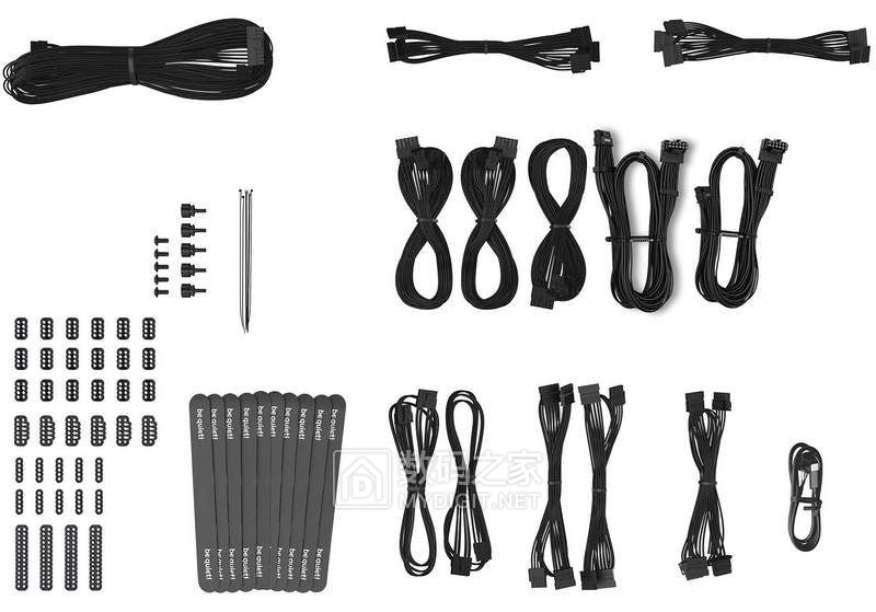

在机箱兼容性和走线便利性方面,be quiet!也做了不少功课。Dark Power Pro 14 IO采用了全模组化设计,配套的是包网线缆,这种设计简化了组件安装并减少了烦人的杂乱线缆。而且be quiet!这次随机附带了四种不同尺寸的线梳,帮助用户把模组线整理得整整齐齐。线梳这个东西对于追求机箱内部美观的玩家来说简直就是神器——把模组线一根一根卡在线梳的凹槽里,走出来的线又直又整齐,视觉效果直接拉满。be quiet!官方在新闻稿里也提到了这一点:Dark Power Pro 14包括模组化的包网线缆,简化了组件安装并减少了烦人的杂乱线缆,同时还附带了四种不同尺寸的线梳,让用户可以轻松地整理、布线和展示包网线缆,甚至在最大的机箱中也能增加气流并改善散热。包网线缆的好处不仅仅是好看,编织网外层还能起到一定的保护作用,防止线缆被机箱内的金属边角划伤,同时也让线缆更加柔软易弯折,走线的时候更加顺手。四种不同尺寸的线梳对应不同数量的线缆分组,用户可以根据自己实际连接的线缆数量选择最合适的线梳,这个细节考虑得相当周到。前面板采用了全网状设计,配合漏斗形的进风口,这种结构能够在满载状态下维持高强度的气流循环,确保即使电源输出功率达到1600瓦的峰值,散热性能依然不会打折扣。全网状前面板加漏斗形进风口这个组合,本质上是给电源内部创造了一个“烟囱效应”——空气从漏斗形进风口被加速吸入,穿过内部元件带走热量,再从后面或侧面排出,整个风流路径非常顺畅,没有死角。
