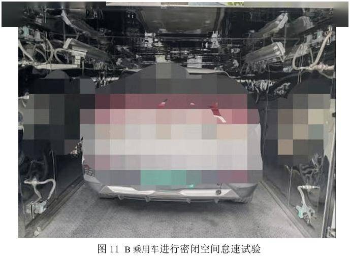

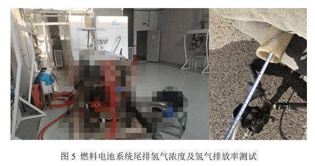

原标准没有车辆氢气排放率相关要求,考虑到燃料电池电动汽车产业有了长足的发展,为保障燃料电池电动汽车在隧道等半封闭空间的安全,新增了该条款。起草组通过对隧道模型的理论计算确定了排放率数值并对就当下主流车辆能否达到该要求开展了试验验证,确定车辆氢气排放率应不超过 8.0%。
IT之家注:燃料电池系统尾排氢气排放率用于表征系统在运行循环中未被电化学反应利用而随尾排排出的氢气占比。计算时以试验期间实际耗氢量和根据电堆电流积分得到的理论耗氢量为基础,先计算氢气排放量,再计算氢气利用率和氢气排放率。
