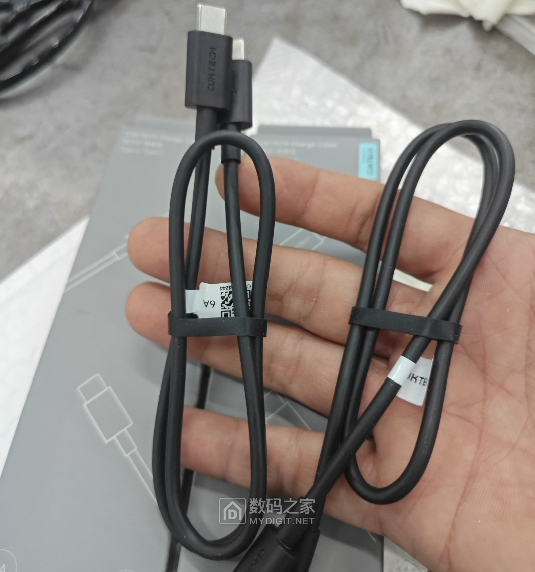

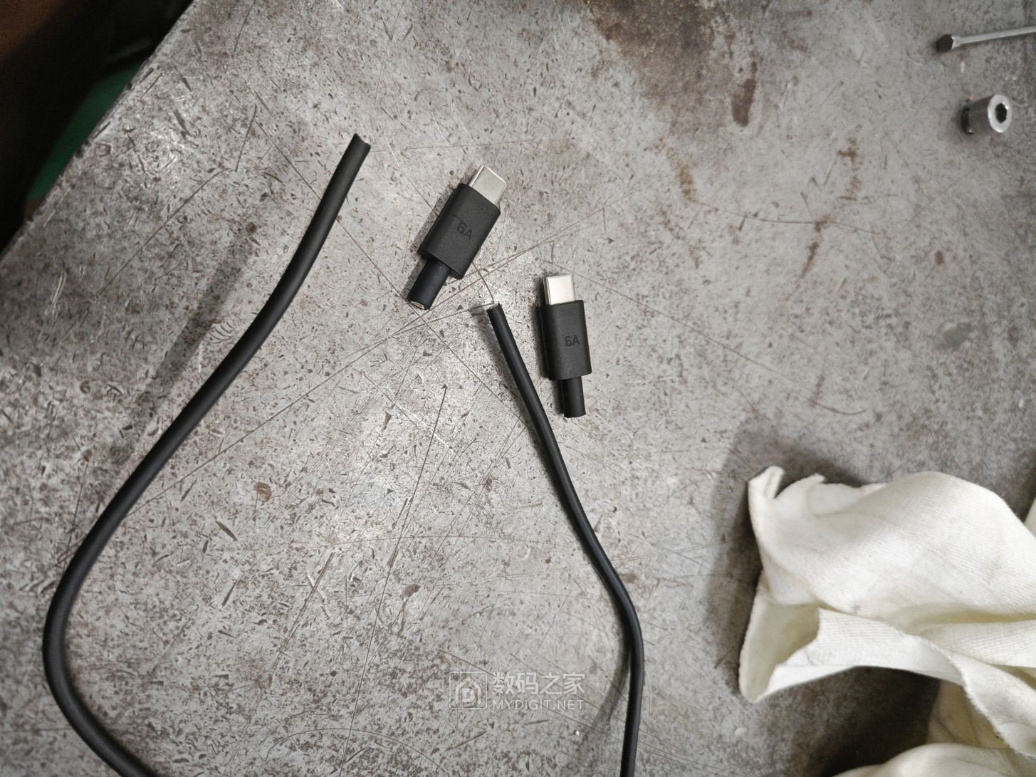

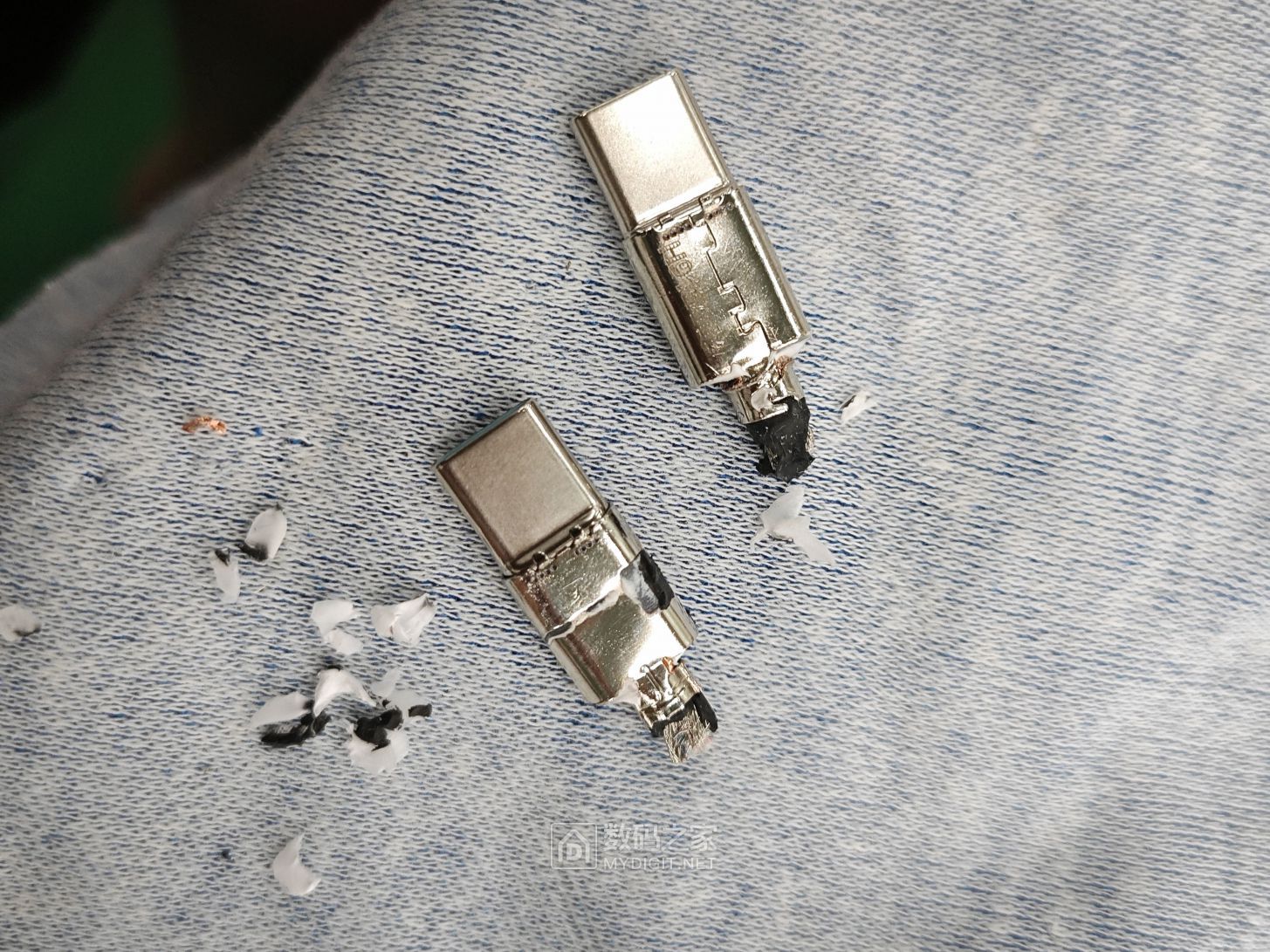

手痒买了两条50公分的酷态科6A数据线,这个跟酷态科10号电能棒附带的线是一样的,都是TPE材质的,拆条玩玩,拆完后留头日后改液态硅胶线!
酷态科的包装一向给差评的,到货盒子基本上都是惨不忍睹的

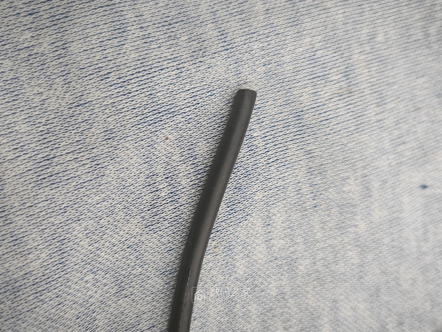

线材是TPE的,手感还行

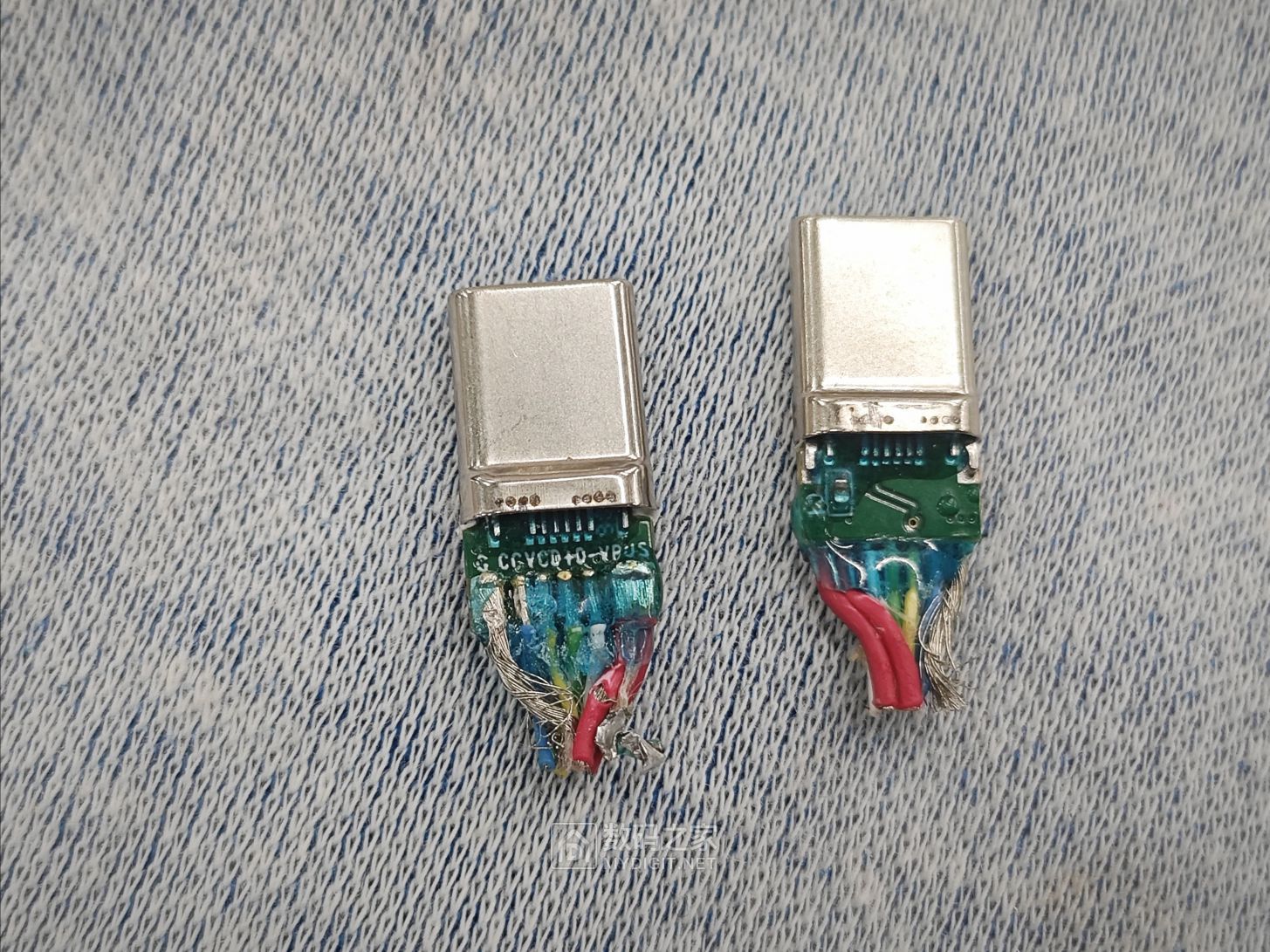

内芯是蓝色的

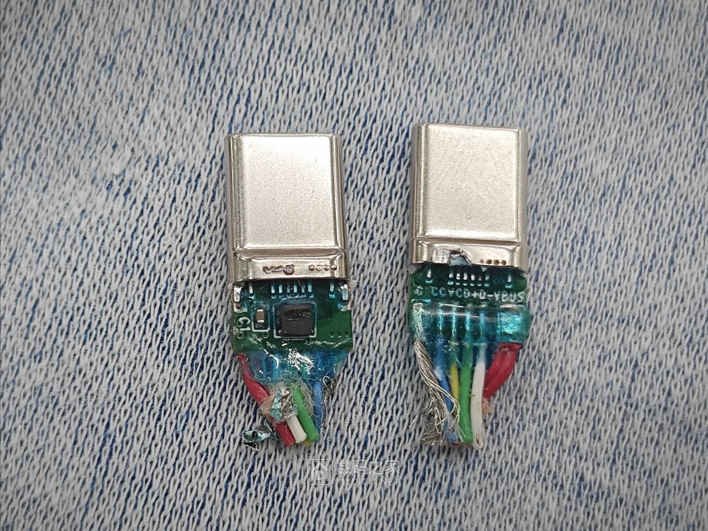

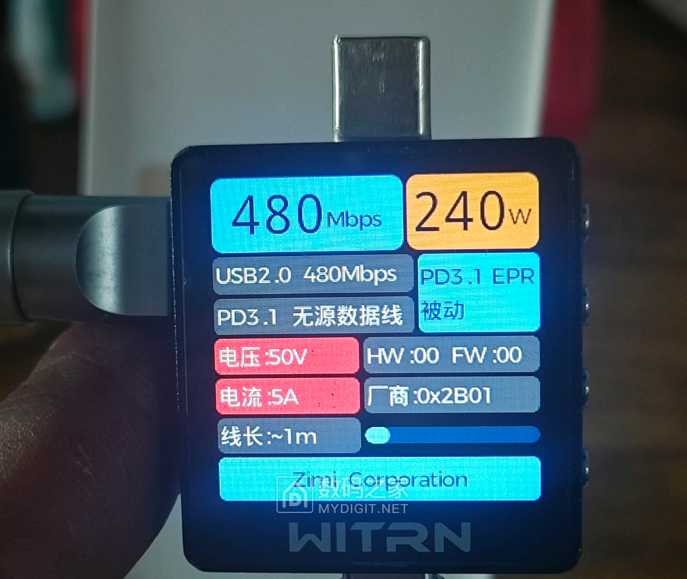

内部带Emark芯片,有zmi信息

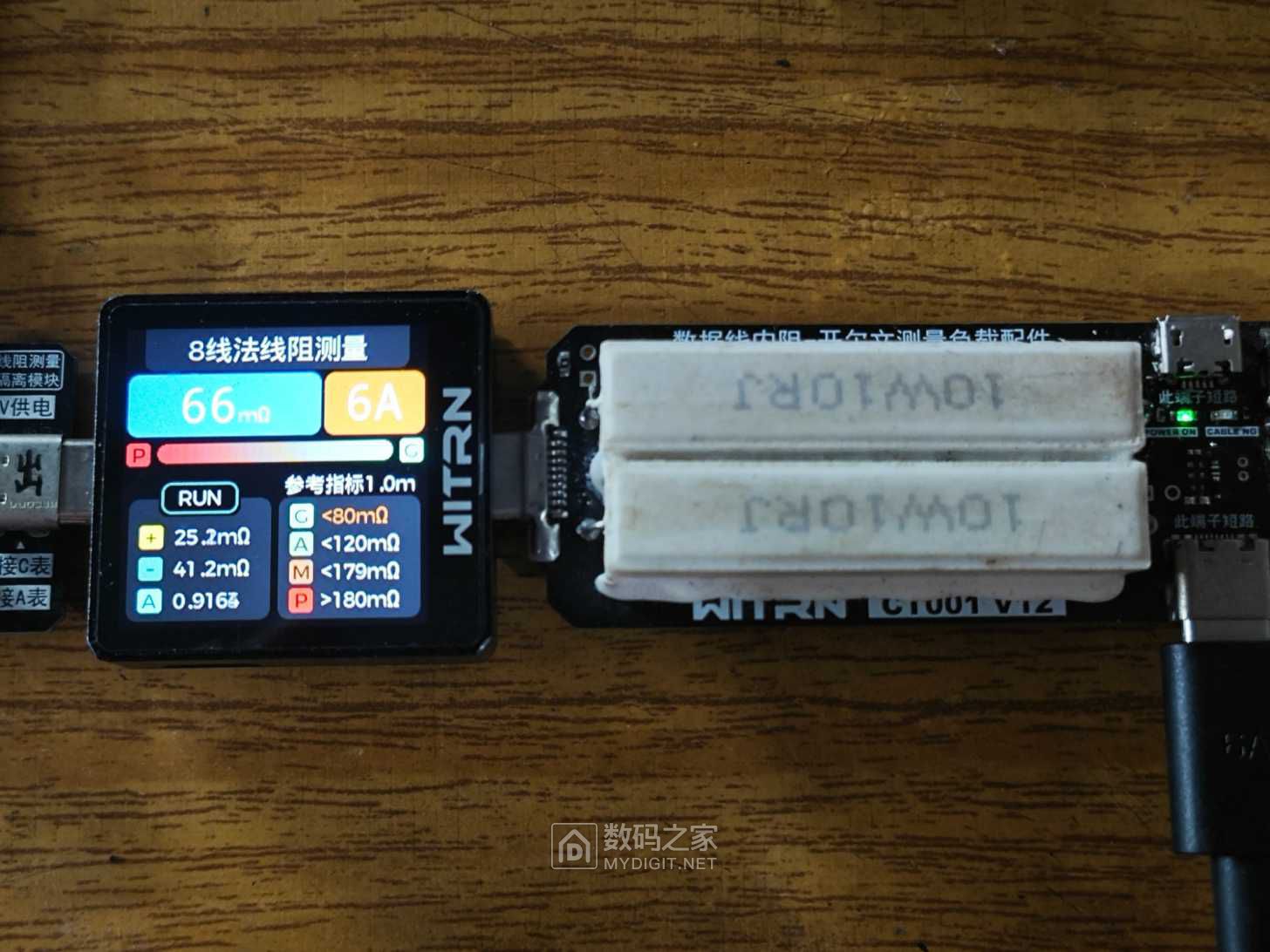

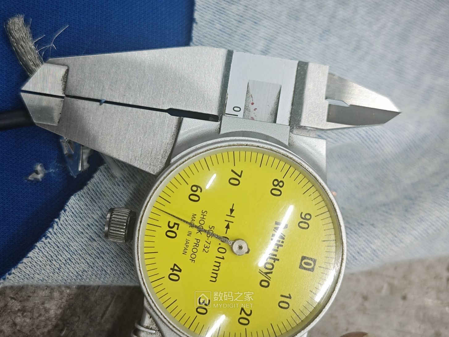

线阻66毫欧
嘎嘎

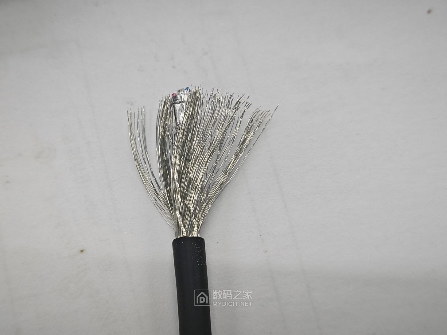

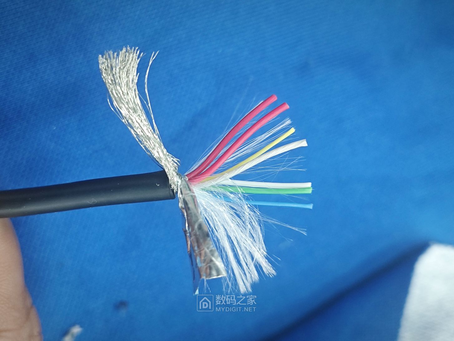

看一下线体

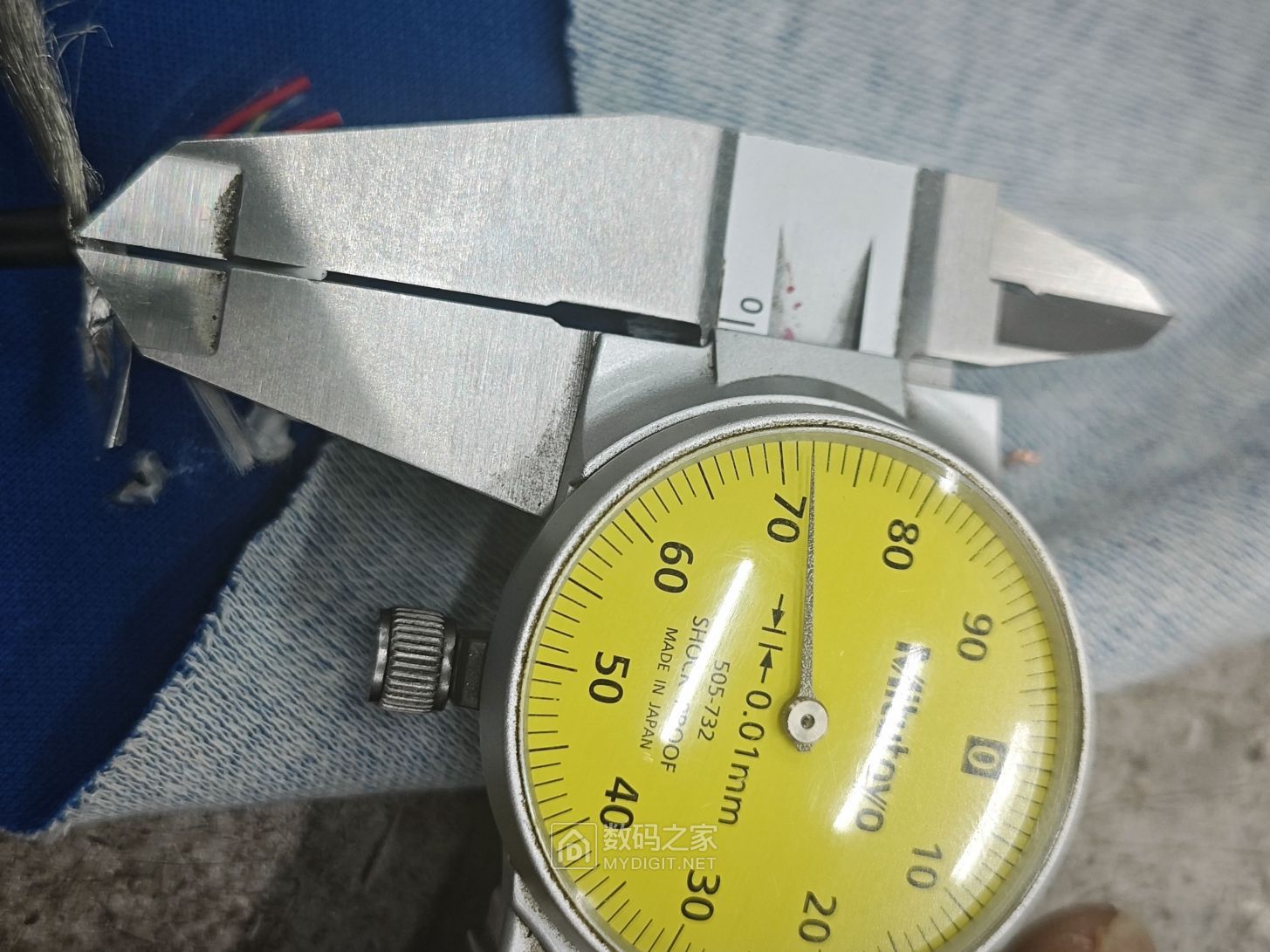

里面有很浓密的屏蔽铜丝的样子,实际上这个是负极
内部为6根线芯+屏蔽层负极

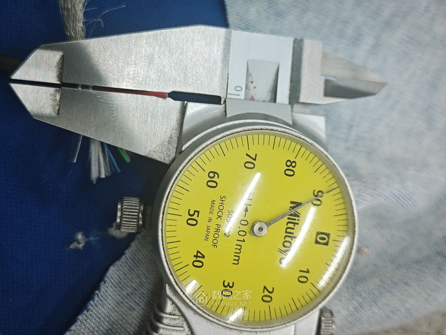

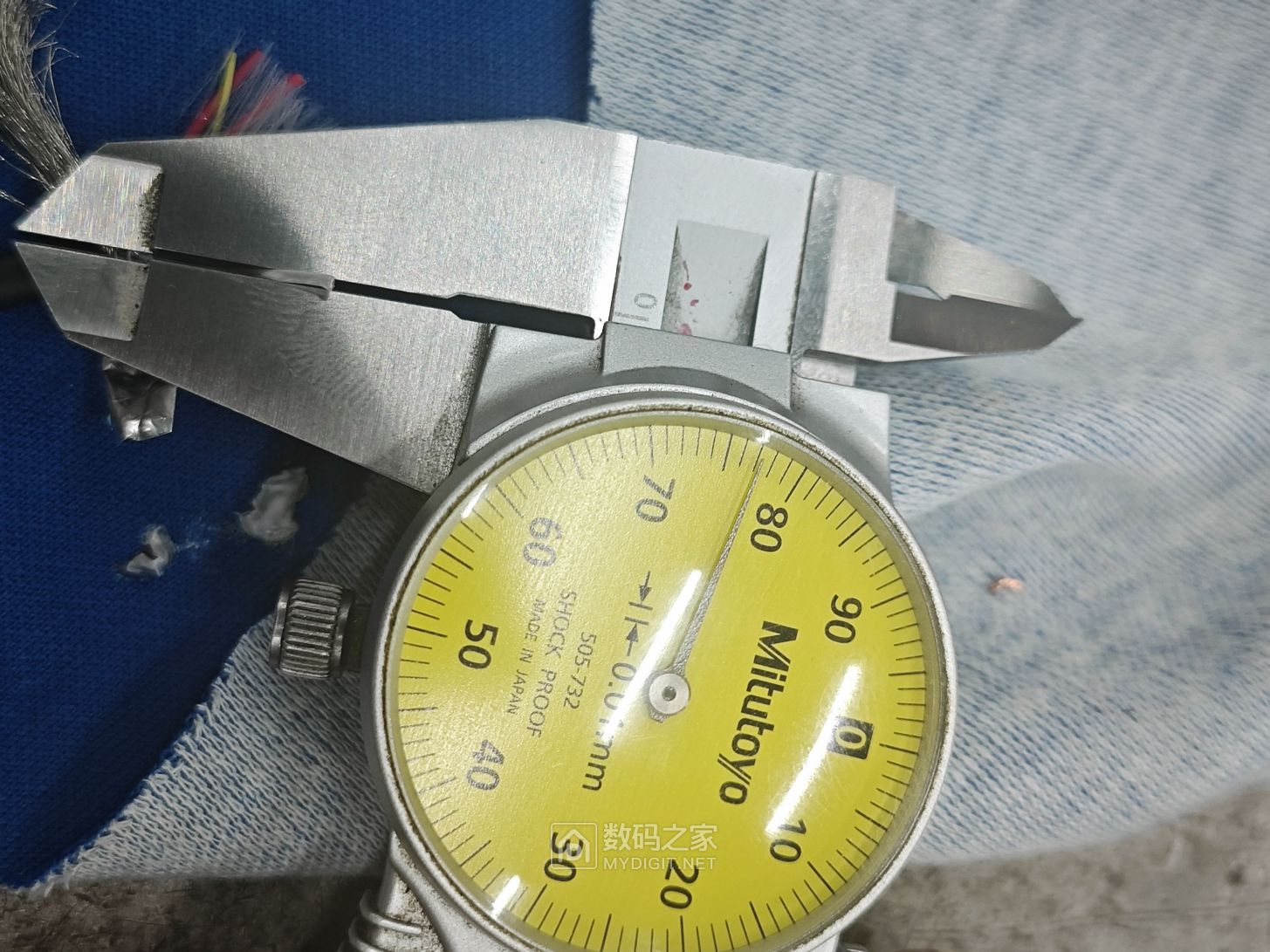

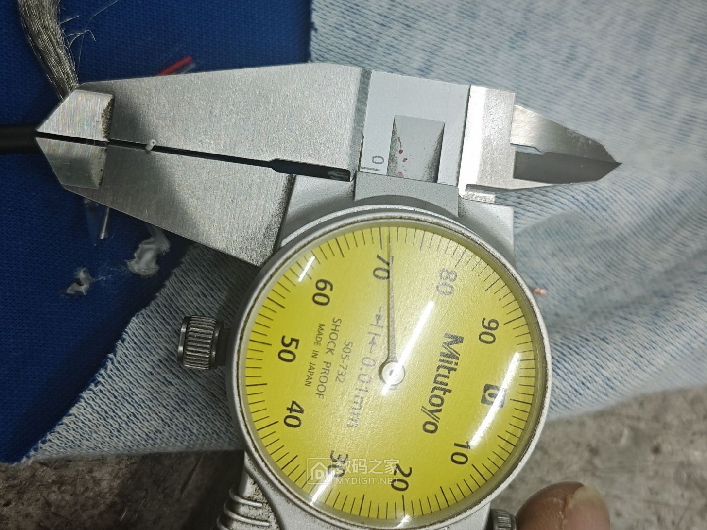

线材正负极稍微粗点
黄蓝0.7mm
数据绿白0.5mm
还有一根白的

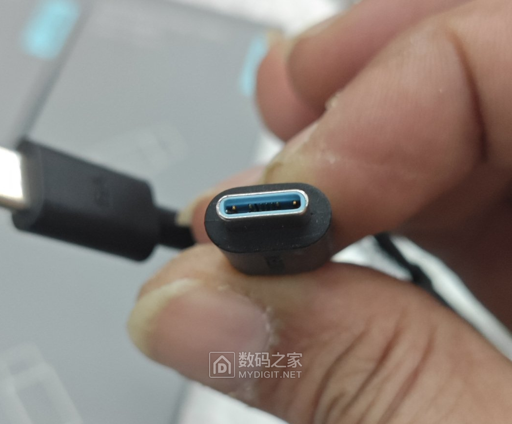

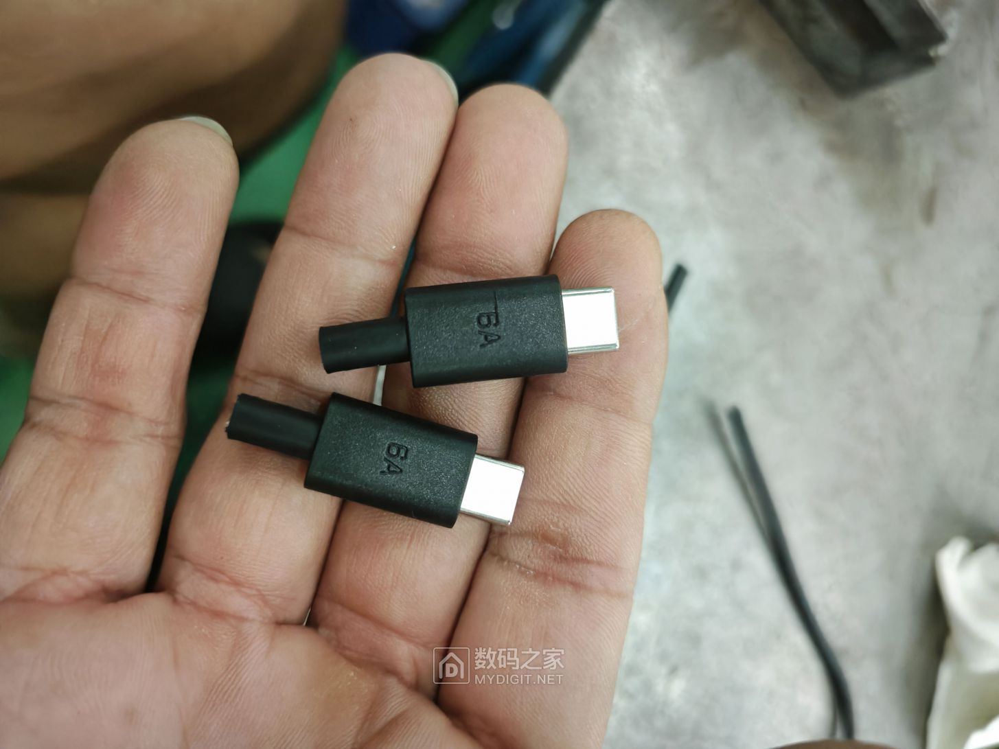

一对C口头子

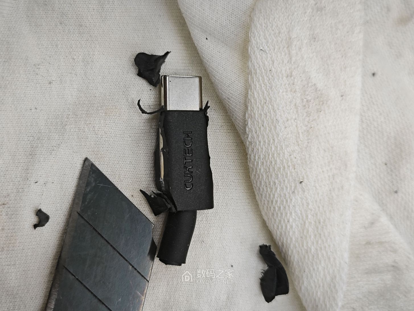

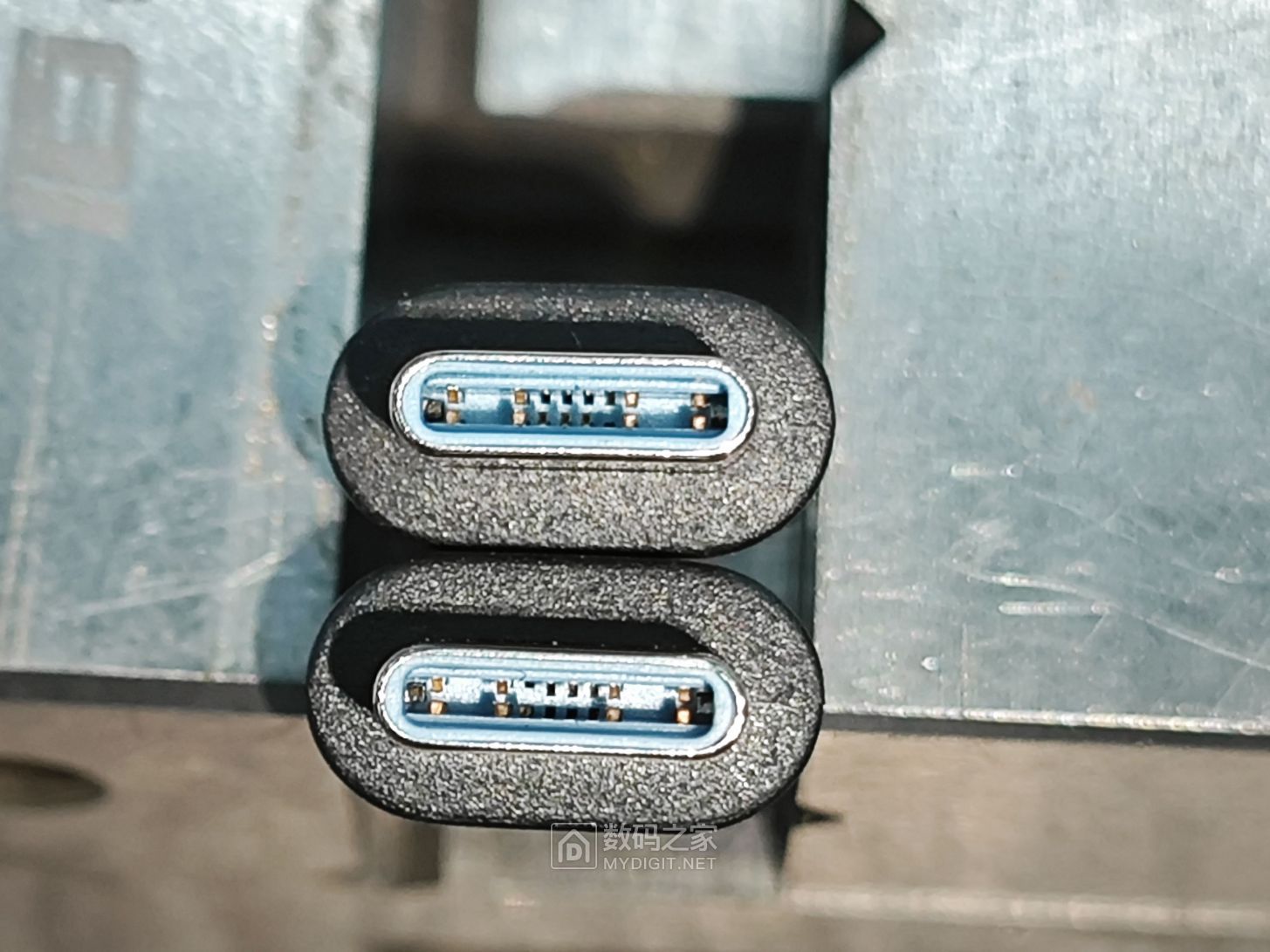

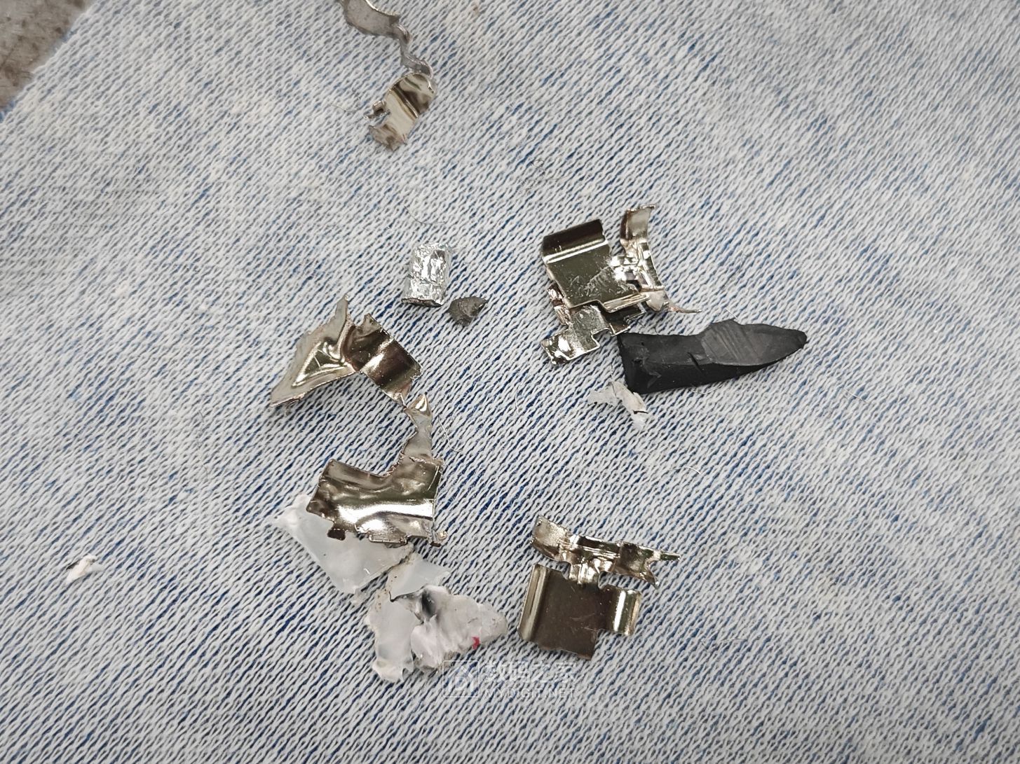

内部触点特写

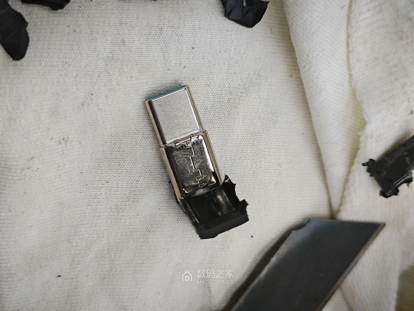

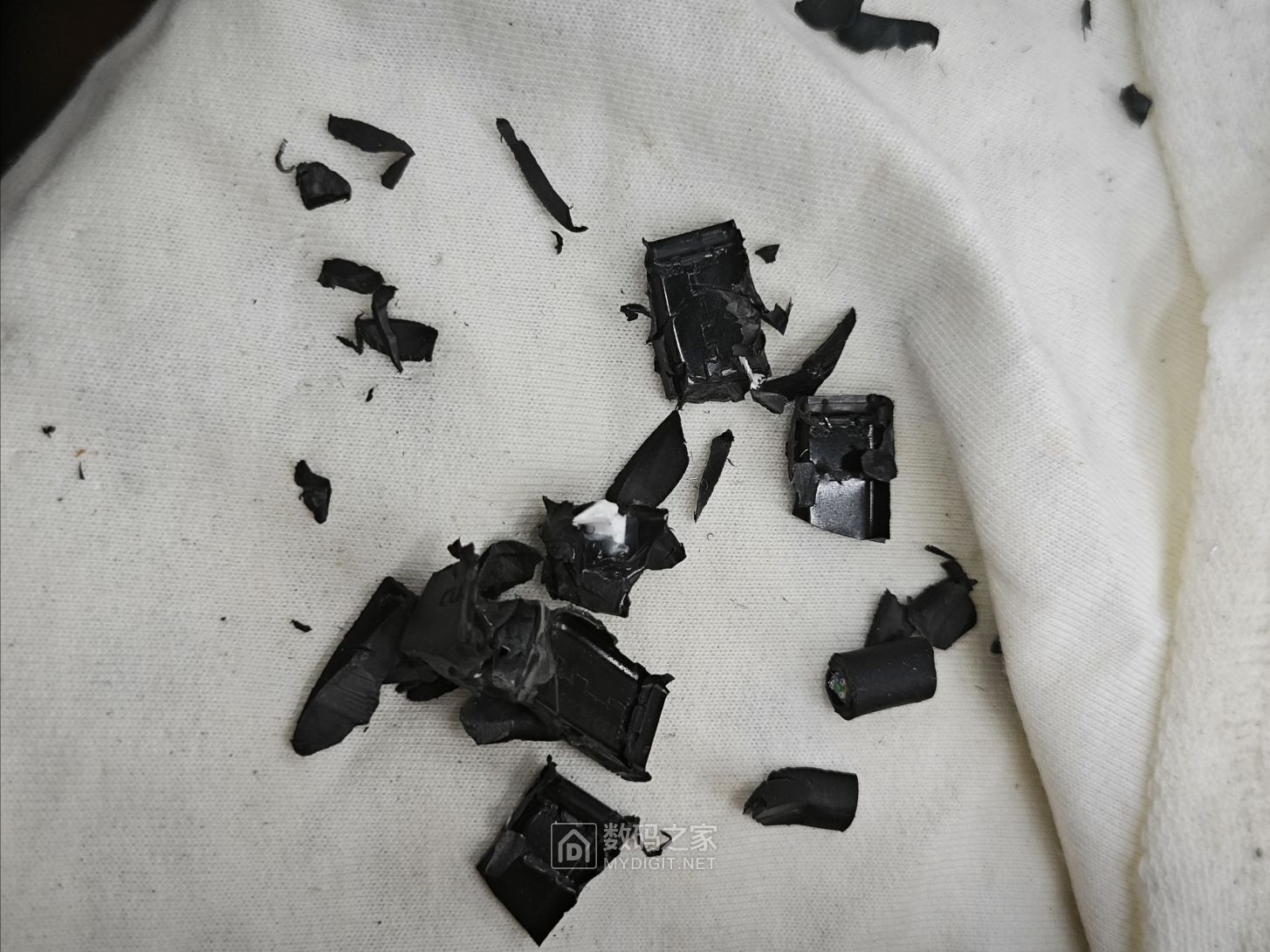

上美工刀削它
从侧面入手
可以看到大品牌数据线内部还是很结实的

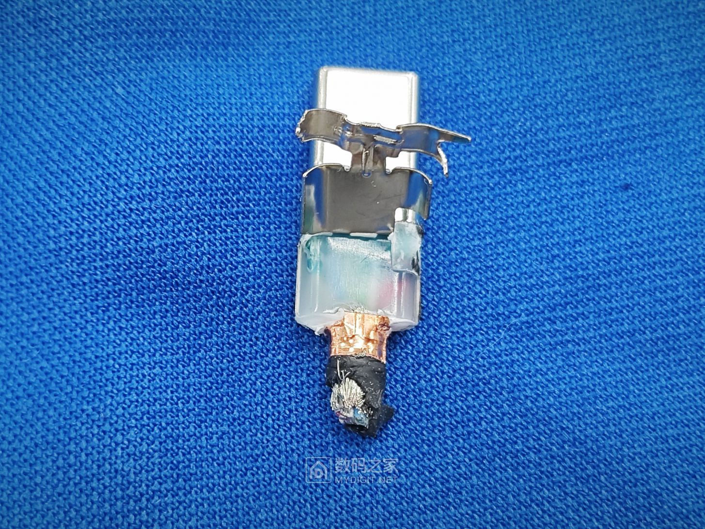

继续削

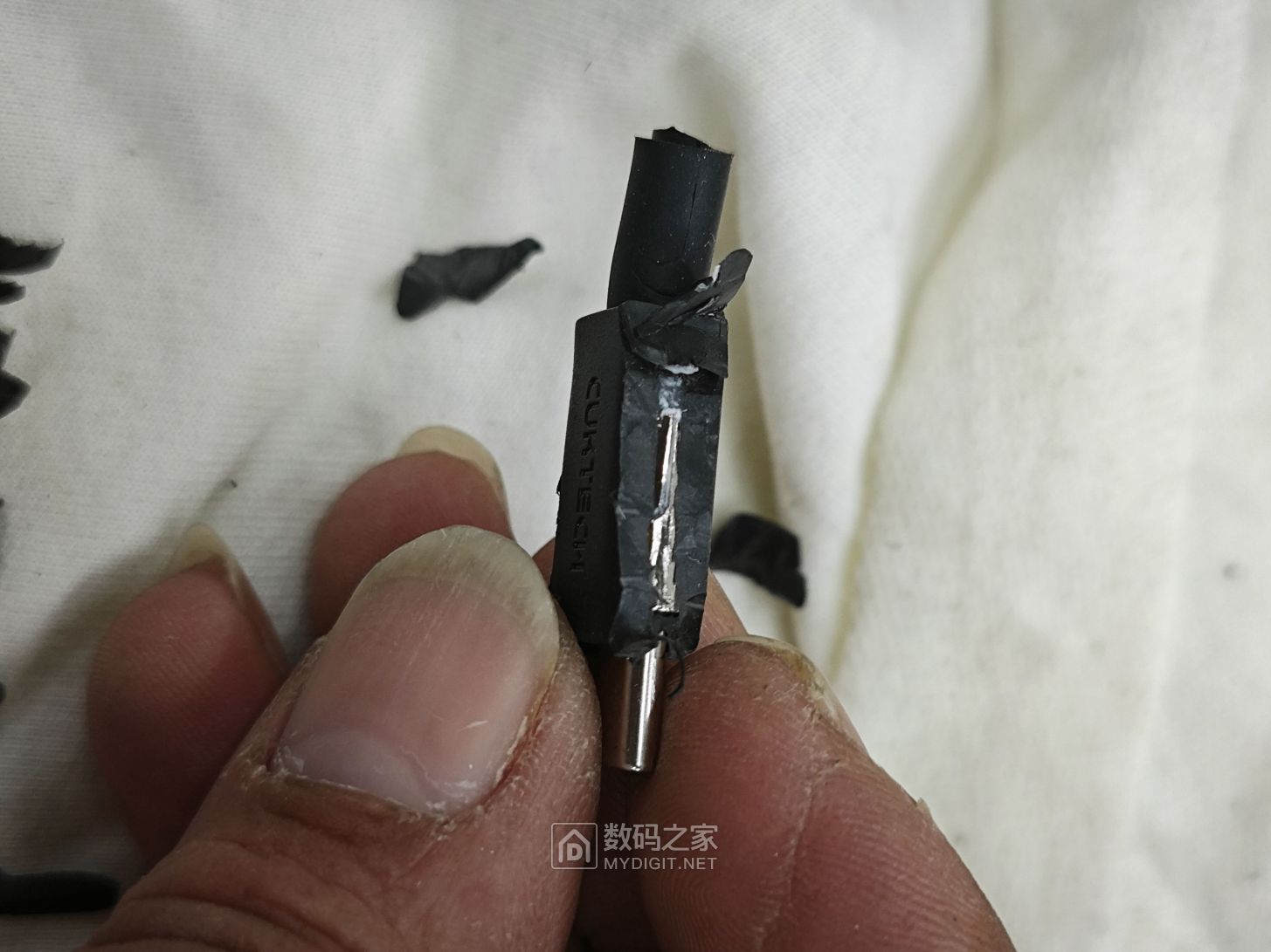

线头这里

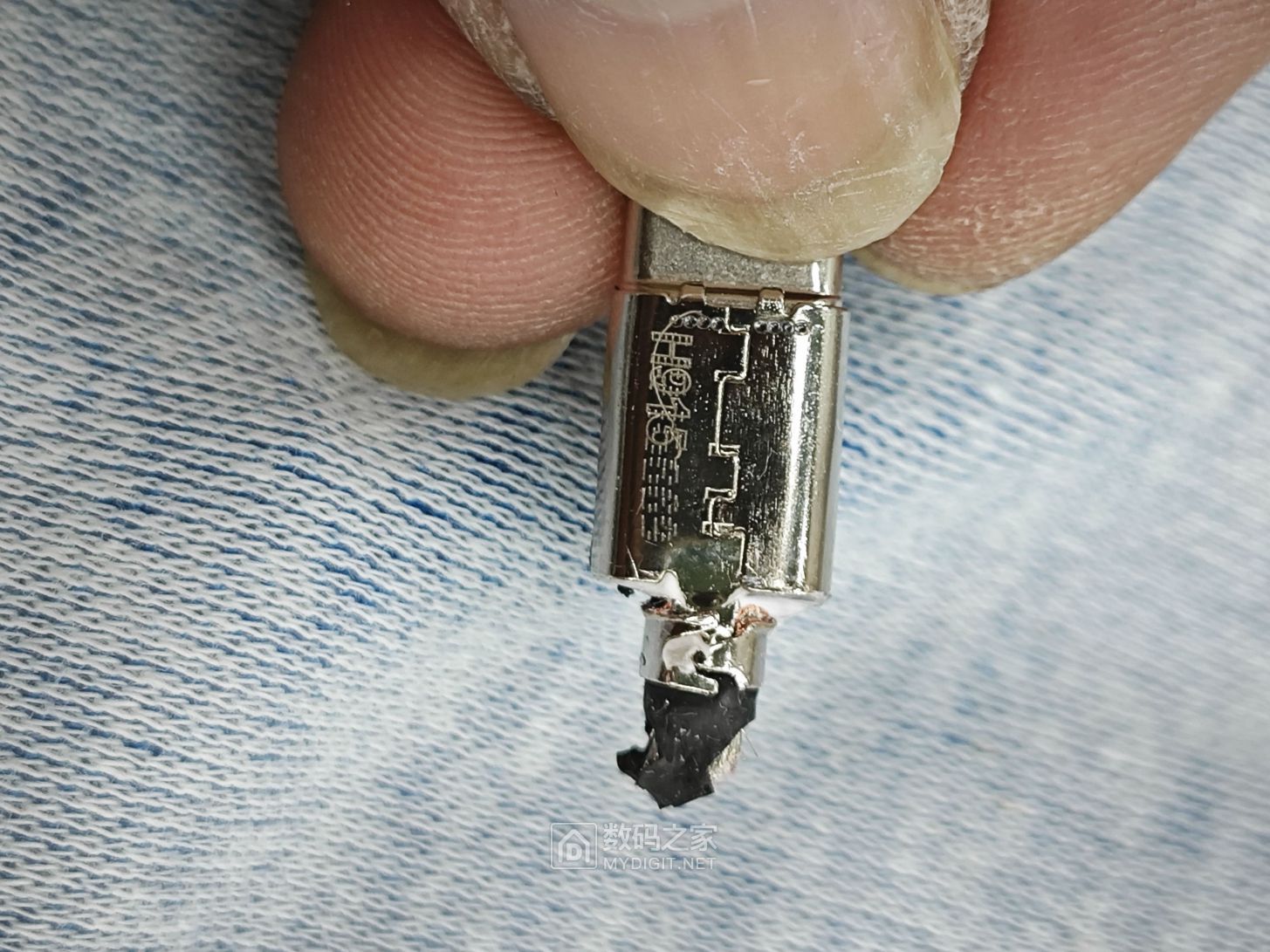

翻盖设计
再来可以看到内部触点
